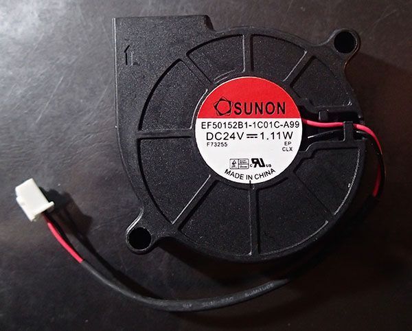

Pepone 66 Posté(e) Janvier 10, 2022 Posté(e) Janvier 10, 2022 Reference : Sunon – ventilateur Turbo 5015 à Double roulement à billes, pour imprimante 3D, refroidissement centrifuge, DC 24V 0.41A, EF50152B1-1C01C-A99 Reçu aujourd'hui. Mais de toute évidence ce n'est pas des vrais, car les 2 ventilateurs ne sont pas du tout les mêmes. Je vais voir ce que chacun vaux et verrais si j'essaye de trouver autre chose. 1
julmar Posté(e) Janvier 10, 2022 Auteur Posté(e) Janvier 10, 2022 Avec cette reference, j'avais reçu ça, ce qui semble des originaux ? Ce n'est pas ce que tu as reçu ???

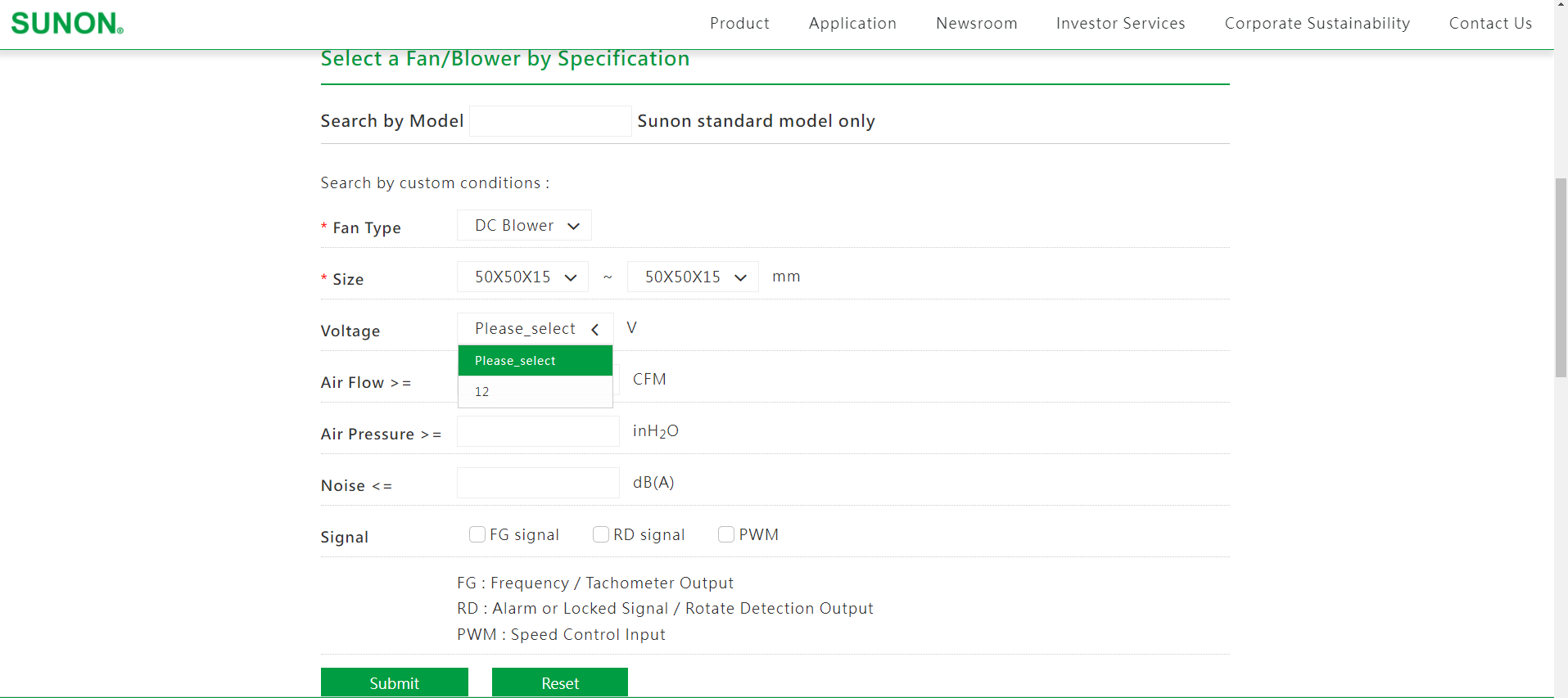

Kyõsuke Posté(e) Janvier 11, 2022 Posté(e) Janvier 11, 2022 (modifié) Sur le site officiel de Sunon, dans les références produits, il ne font pas de blowers 5015 24V. Donc il se peut fortement que ce soit des blowers classique avec une fausse étiquette Sunon. Modifié (le) Janvier 11, 2022 par Kyõsuke 1
Lorenzo78 Posté(e) Janvier 12, 2022 Posté(e) Janvier 12, 2022 @julmar j'ai commandé les mêmes: Blowers Sunon A 3,60$ j'ai pas pris de risques mais je ne pense pas que ce soit des vrais ....

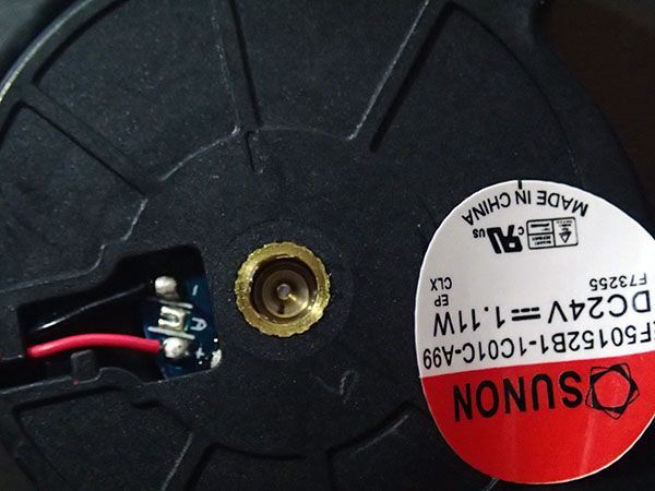

julmar Posté(e) Janvier 12, 2022 Auteur Posté(e) Janvier 12, 2022 Arf, je ne sais pas pourquoi ça ne me surprend pas plus que ça... mais ça reste un peu désespérant. Bon, le principal est que ça souffle comme on l'espère, à voir sur la durée... J'ai vu que certains perçait la coque pour huiler l'axe (chaine youtube Jstech), je ne sais pas si cela fiabilise vraiment le truc. Y'en aurait qui font ça ici ?
P_tite_tete Posté(e) Janvier 18, 2022 Posté(e) Janvier 18, 2022 @julmarle troue n’est utile que si c’est des roulements. Et normalement un ventilateur à roulement a souvent déjà un troue. Comme sur les sunon si tu retire l’étiquette. (Enfin sur mes 4010 n’ayant pas encore mes 5015)
julmar Posté(e) Janvier 18, 2022 Auteur Posté(e) Janvier 18, 2022 Exact, bien vu @P_tite_tete, du coup pas de bricolage, merci de l'info, j'avais pas decollé l'etiquette sur mes (faux) sunon, il y a un vrai trou ! ---------------------------------------------------------------------------------------------------------- Du coup j'en profite pour poser une question à la communauté (aussi pour @stephane Breakin) : est-ce que l'on peut régler un V-ref (le voltage) par voie logiciel et non en réglant le potard comme je l'ai fait pour mon moteur d'extrudeur (pancake 23mm), directement sur la carte mère ? J'ai limité l'ampérage avec un M906 mais existe-t-il l'équivalent pour la tension ? 1

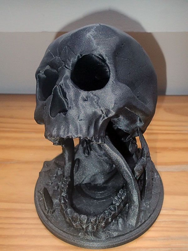

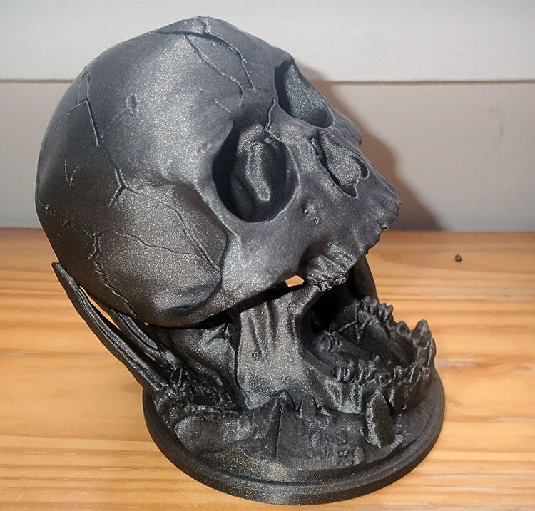

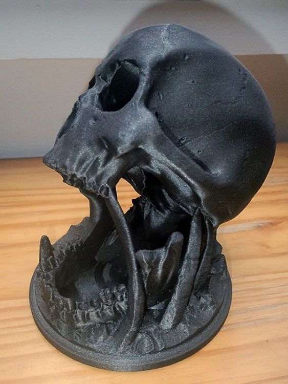

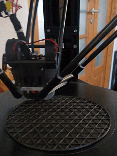

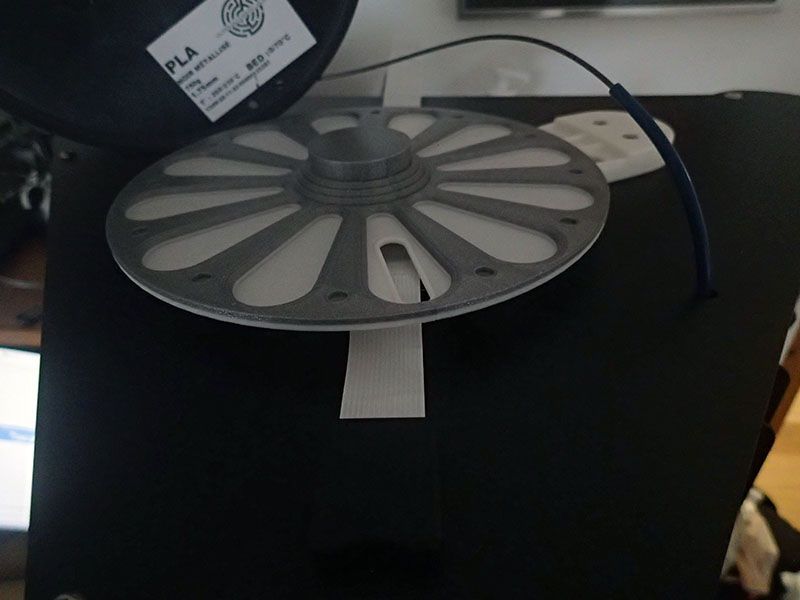

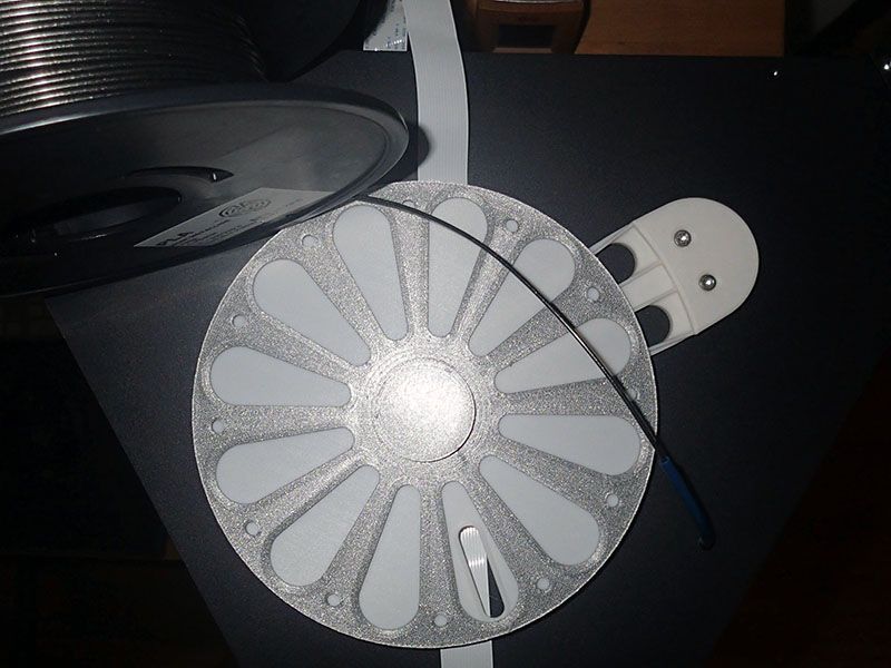

julmar Posté(e) Février 7, 2022 Auteur Posté(e) Février 7, 2022 Adoption d’un dérouleur horizontal pour lequel j’ai fini le PLA fourni avec la SR et testé le capteur de fin de filament et le changement de fil, du coup le plateau est bicouleur. C’est celui en lien sur les amélio du sujet épinglé : Tout sur la FLSUN Super Racer SR Je n’ai mis aucun aimant mais il fonctionne très bien comme ça. Test d’une impression longue durée pour mettre à l’épreuve la machine : 10h50 de print avec pas mal de recherches pour optimiser le temps d’impression : Couches en 0.25, 3 périmètres au lieu de 2, 3 couches solides haut et bas au lieu de 4 avec 0.75mm d’épaisseur de coque mini (haut et bas), ce qui m’a permis de limiter le temps perdu en remplissage solide (2h7m au lieu de 5h58, avec ajout de temps de périmètre 1h22 à 2h43, on gagne largement à faire 3 périmètres), remplissage 15% en cubique adaptatif. https://www.prusaprinters.org/fr/prints/56081-deserts-kiss-diorama-dice-tower Imprimé à 100%, 170mm de hauteur, sans aucun support. Très content du résultat, j’ai utilisé un modificateur de plage de hauteur pour faire le haut du crane avec une épaisseur de couche plus basse en passant de 0.25 à 0.20, 0.15 puis 0.10 pour les dernières couches, il a le crane bien lisse… J’ai aussi glissé un M220 S110 pour passer à 110% en vitesse à partir de 37mm de haut (au-dessus des dents), pour grapiller du temps. Vitesses initiales de 120mm/s pour les périmètres (80 pour les externes), 130 pour le remplissage. NB : le remplissage de 15% est limite pour assurer le support parfois, donc quelques bruits de choc contre des résidus de filament, j’ai un Z-hop 0.6mm qui m’a peut-être sauvé la mise, en tout cas, ça a été au bout du premier coup sans ennui !

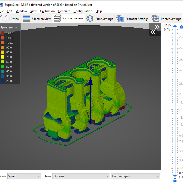

stephane Breakin Posté(e) Février 7, 2022 Posté(e) Février 7, 2022 Superbe Marc merci pour tes infos fort instructive je te propose un challenge pour ta flsun a faire sans support en 125% pas seulement pour @julmar vitesse 120 minimum (average) postez vos resultats meme les ratés I3.stl

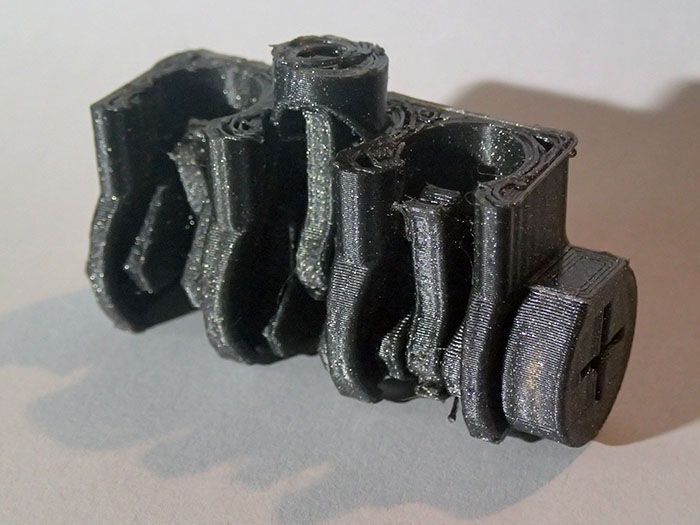

julmar Posté(e) Février 7, 2022 Auteur Posté(e) Février 7, 2022 Et voila, même avec une jupe de 2mm, la pièce s'est détachée... avant la fin ! Vue avec 180° de tour de vilebrequin. Le 3 cylindres est devenu mono-cylindre, je prefère, ça a encore plus de caractère Il est stocké dans la gueule de la tête de mort, paix à son âme. Je ne pense pas faire d'autres essais, je ne pense pas que l'on en apprend autant qu'avec le mythique Benchy... Il devrait sortir sans problème à vitesse plus réduite ? Avis aux amateurs...
Lorenzo78 Posté(e) Février 7, 2022 Posté(e) Février 7, 2022 C'est censé être mobile ? Ca risque de casser... J'essaie 1
julmar Posté(e) Février 7, 2022 Auteur Posté(e) Février 7, 2022 Yes, bravo, l'honneur de la SR est sauf. Mobile oui, cf video : https://www.youtube.com/watch?v=DFjD8iOUx0I

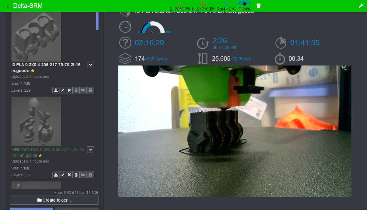

Foxies Posté(e) Février 8, 2022 Posté(e) Février 8, 2022 Il y a 14 heures, stephane Breakin a dit : postez vos resultats meme les ratés Voilà, un petit essai à 125% et 120 Max en vitesse=>2h25 à 0.2 couches adaptatives. Fonctionnel mais sur 2 pattes(j'ai coulé une bielle) VID_20220208_030427653_HDR_3.mp4 @+ 1

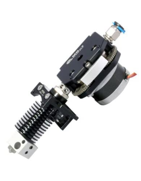

stephane Breakin Posté(e) Février 8, 2022 Posté(e) Février 8, 2022 super je ne l'ai pas encore essayé sur la SR il faut que je finisse tout mes reglages et je vais commander des rails et tenter en phase 2 le direct drive ( je bidouille ce n'est pas bien ) je me suis commandé ca par contre comme je reflechis dans le désordre il va falloir que je cree les supports pour mettre les ventilos (je vais chercher un peu sur internet car mon niveau en fusion360 est dans les négatifs sur 10 ). je ne pense pas que je vais garder le heater à voir... par contre c'est vraiment la foire d'empoigne pour trouver les rails je ne trouve pas vraiment et en plus j'ai des doutes sur la longueur 55 ou 60 cm a moins que 70 fasse l'affaire @Lorenzo78 en a pris des 70 cm je pense qu'ils les a coupé ?
Lorenzo78 Posté(e) Février 8, 2022 Posté(e) Février 8, 2022 @stephane Breakin grand sujet que les rails, regarde ce sujet: Pour ma part je n'en ai pas acheté car les miens vont bien. tu verras, il y a une vidéo qui propose un entretien des rails et chariots qui doit dans la plupart des cas suffire. @P_tite_tete a un réel défaut sur ses rails, si tu es dans ce cas tu peux faire une demande au SAV. Le débat s'est engagé sur l'authenticité des rails HIWIN qu'on trouve sur Aliexpress. Tu verras que tout le monde n'est pas d'accord sur le sujet. Pour ma part je ne suis pas prêt à investir dans des rails qui couteraient plus cher que la machine complète et encore moins dans des copies vendues au tarif fort. Donc attention à ton porte-monnaie .... 1
Foxies Posté(e) Février 8, 2022 Posté(e) Février 8, 2022 Il y a 3 heures, stephane Breakin a dit : et je vais commander des rails Comme le dit @Lorenzo78, il y a un sujet/débat sur ça mais avant de les acheter fait une vérification de l'ensemble avec une calibration Delta poussée G33 P6 V3 et regardes le résultat de la deviation standard. Si tu es au-dessus de 0.1 alors tu peux envisager l'achat. Pour le DirectDrive, pas besion de mettre des milles et des cents pour avoir quelques chose de correct. J'en ai un en préparation (l'adaptation de celui de mon QQSPro) mais celui de @Nissenko est bien et ne te demande que l'achat d'un radiateur plus court et un moteur NEMA14. Le reste, tu le récupères de ton BMG Stock.
