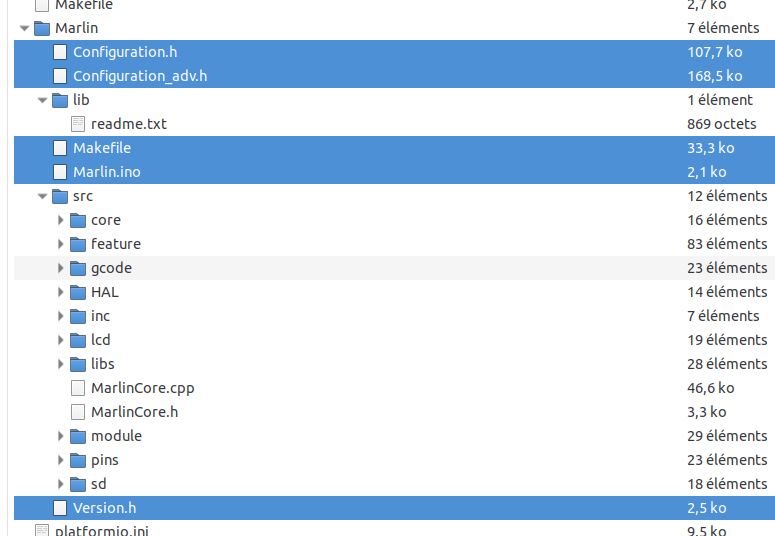

Scorpion68 Posté(e) Octobre 21, 2021 Auteur Posté(e) Octobre 21, 2021 voici ce que Arduino me répond C:\Users\CNC3D~1\AppData\Local\Temp\cczZTfv2.ltrans0.ltrans.o: In function `main': D:\Appz\Arduino\hardware\arduino\avr\cores\arduino/main.cpp:43: undefined reference to `setup' D:\Appz\Arduino\hardware\arduino\avr\cores\arduino/main.cpp:46: undefined reference to `loop' collect2.exe: error: ld returned 1 exit status exit status 1 Erreur de compilation pour la carte Arduino Mega or Mega 2560 j'ai sauvegarder les fichiers suivant en faisant fichier enregistrer Configuration_adv.h Marlin.ino Version.h _Bootscreen.h Configuration.h avec la commande G1 E100 F120 pronterface me sort 425mm je trouve cela enorme
PPAC Posté(e) Octobre 21, 2021 Posté(e) Octobre 21, 2021 (modifié) Peut tu nous faire une capture d’écran de ArduinoIDE ouvert sur le fichier .ino du projet de marlin que tu tente de compiler ? car là c'est l'erreur typique quant on essai de compiler un fichier ou projet qui en fait n'est pas un projet Arduino (exemple pas de fichier Marlin.ino ) et donc comme il ne contiens pas de fonction "void setup(){...}" ni de "void loop(){...}" la compilation/vérification ne peux pas se faire... Aussi éviter de compiler un projet dans un chemin avec des caractères spéciaux. mais plutôt placer le projet dans "c:/monProjetMarlin" Sinon tu utilise quoi comme version de ArduinoIDE et tu cherche a compiler quelle version de Marlin pour quelle architecture de microcontrôleur ? (Mega 2560 c'est du 8bits donc si c'est bien le bonne environnement pas de problème mais pour du Marlin 2.x si tu cherche a compiler pour une carte 32bits il faut plutôt utiliser VSCode + PlatformIO+ AutoBuildMarlin Modifié (le) Octobre 21, 2021 par PPAC
Scorpion68 Posté(e) Octobre 21, 2021 Auteur Posté(e) Octobre 21, 2021 merci pour le tuto la différence et énorme c'est comme le jour et la nuit merci a vous j'aimerai quand même savoir le problème de arduino j'ai sauvegarde les fichiers qui marchais et le lendemain il me met en erreur les fichiers que j'ai mis en pièces jointe je les ai vérifier et compiler puis televerser avant hier soir toute les fonctions marchais j’étais heureux de voir mon écran correctement seulement voila l'extrudeur tournait a l’envers le lendemain j'ai essayer de reprendre la sauvegarde que j'avais fais la veille et il ma afficher l'erreur mentionner plus haut pour arduino j'ai la 1.08.16 et le répertoire na pas de caractères spéciaux H:\Homers tarantula pro Rs\Marlin
PPAC Posté(e) Octobre 21, 2021 Posté(e) Octobre 21, 2021 Il y a 4 heures, Scorpion68 a dit : G1 E100 F120 pronterface me sort 425mm je trouve cela enorme Là donc c'est surement les steps/mm pour E a modifier mais tu peux le faire sans flasher un firmware (soit via l’écran, soit via Pronterface comme expliqué dans https://www.lesimprimantes3d.fr/forum/topic/34123-tuto-conseils-quelques-réglages-à-réaliser-avant-de-se-lancer/ partie calibrage de l'extrudeur la commande g-code "M92 E..." ou via un M92 dans ton g-code de démarrage...) Il y a 4 heures, Scorpion68 a dit : Configuration_adv.h 170 Ko · 0 downloads Marlin.ino 2 Ko · 0 downloads Version.h 2 Ko · 0 downloads _Bootscreen.h 8 Ko · 0 downloads Configuration.h 111 Ko · 0 downloads Je me dit que tu n'a pas remis ses fichier dans un projet Marlin complet ... Exemple d'un répertoire Marlin : (il y a un sous répertoire lib et src où se trouve un bon nombre de fichier ....
Scorpion68 Posté(e) Octobre 21, 2021 Auteur Posté(e) Octobre 21, 2021 donc si je comprend bien il faut déplacer le répertoire lib et src dans le dossier de ma sauvegarde pour ne pas remélanger entre ce qui est crée et ce qui est déjà fais
PPAC Posté(e) Octobre 21, 2021 Posté(e) Octobre 21, 2021 (modifié) il y a 16 minutes, Scorpion68 a dit : donc si je comprend bien il faut déplacer le répertoire lib et src dans le dossier de ma sauvegarde pour ne pas remélanger entre ce qui est crée et ce qui est déjà fais C'est l'idée ! Mais cette méthode de déplacer les répertoires c'est risquer de se mélanger... et si tu n'y a rien modifié c'est garder une copie pour pas grand chose comme on peut télécharger le projet marlin et juste y remplacer les Config*.h en cas de problème / perte. En gros, tu a le répertoire décompressé du projet marlin, et tu y copie tes fichiers modifié/sauvegardé (en ayant ou non sauvé les fichiers que tu risque d'écraser si tu les a eux aussi modifié) Moi j'ai un répertoire où je range juste mes fichier Configuration*.h que je veux garder et je les copies vers un projet Marlin quand je veux compiler avec ... ex : sav_marlin2.0.9.1_configK8400_test01 ou il n'y a donc que Configuration.h et Configuration_Adv.h et je les réutilise au besoins en les copiant dans un projet complet ... Modifié (le) Octobre 21, 2021 par PPAC
