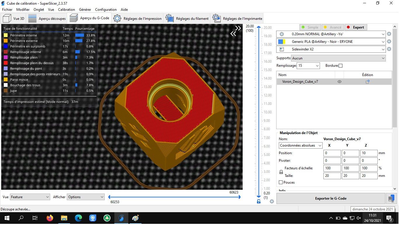

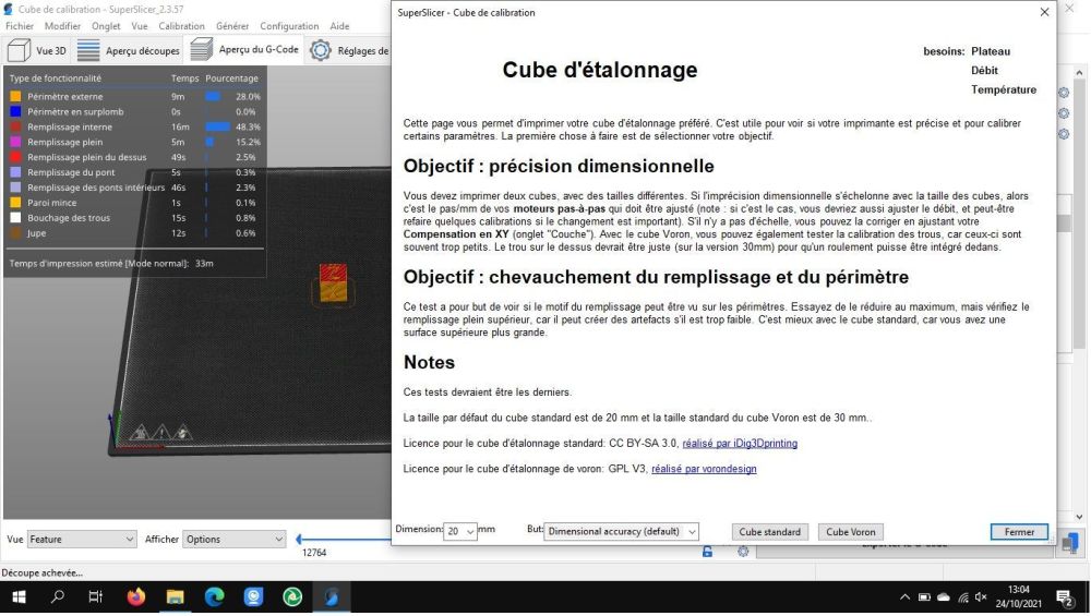

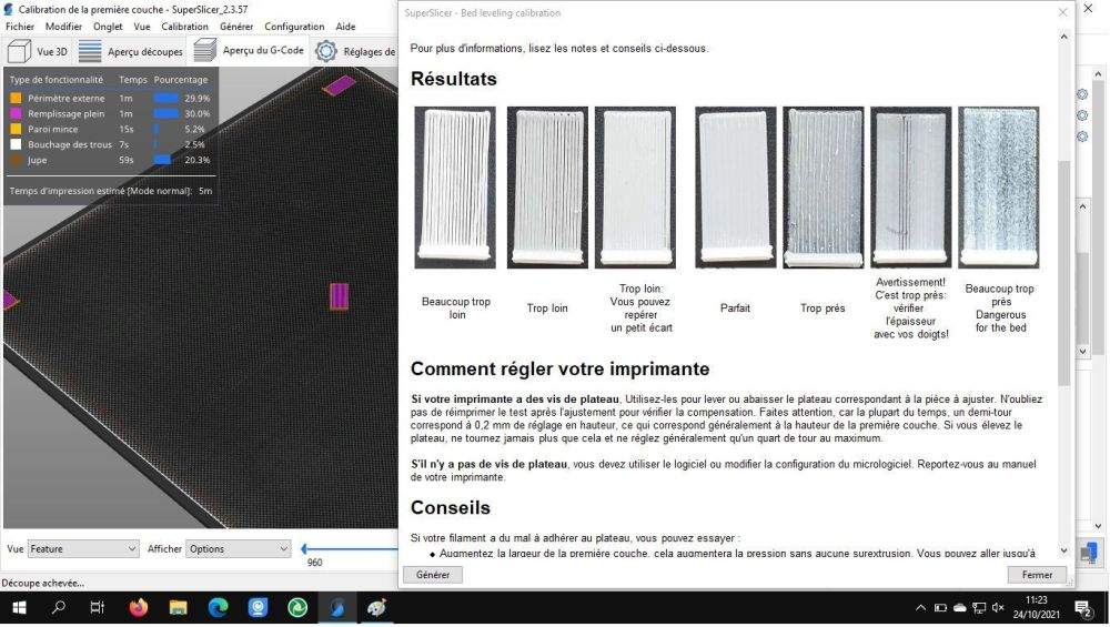

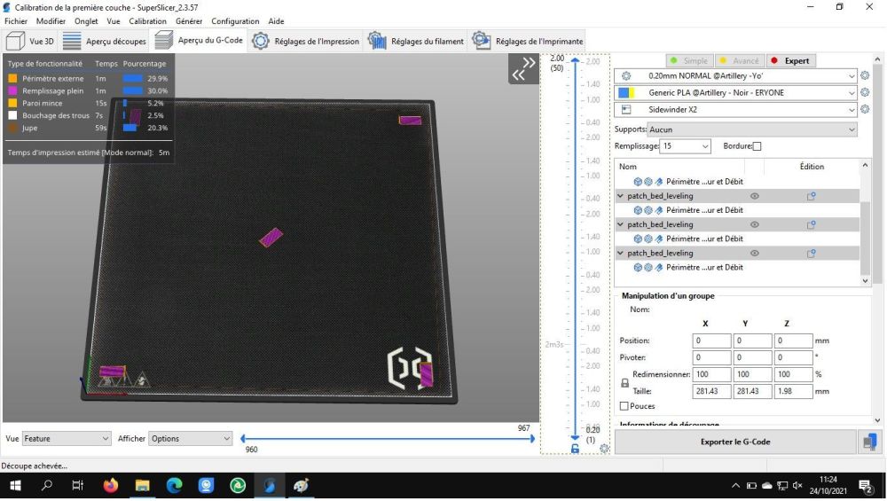

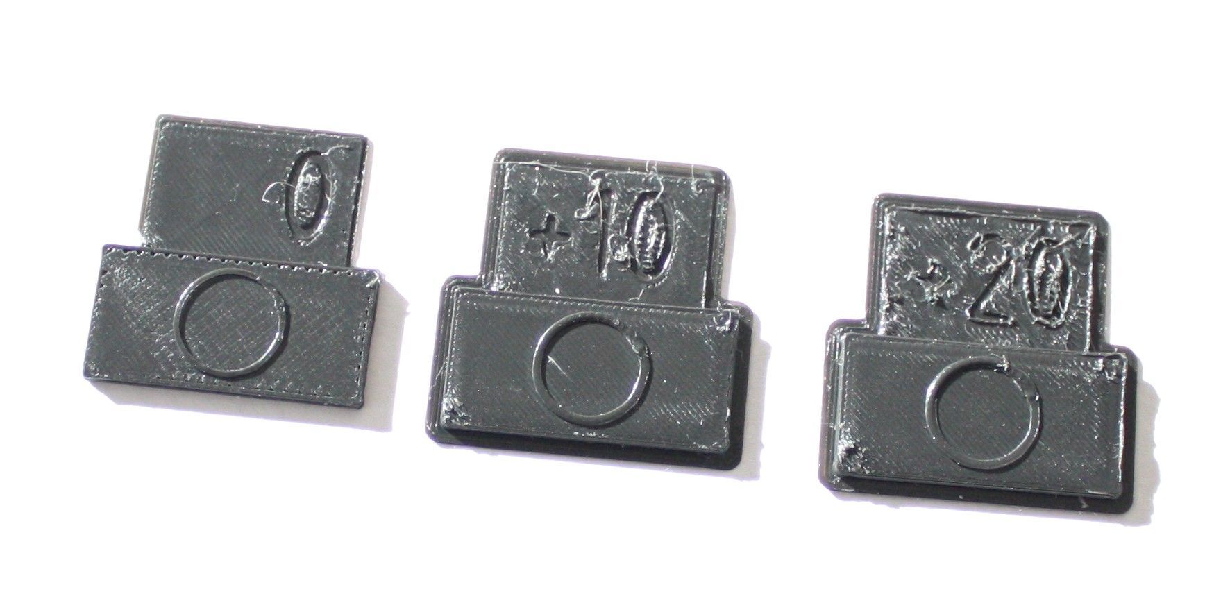

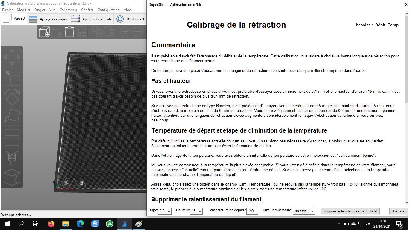

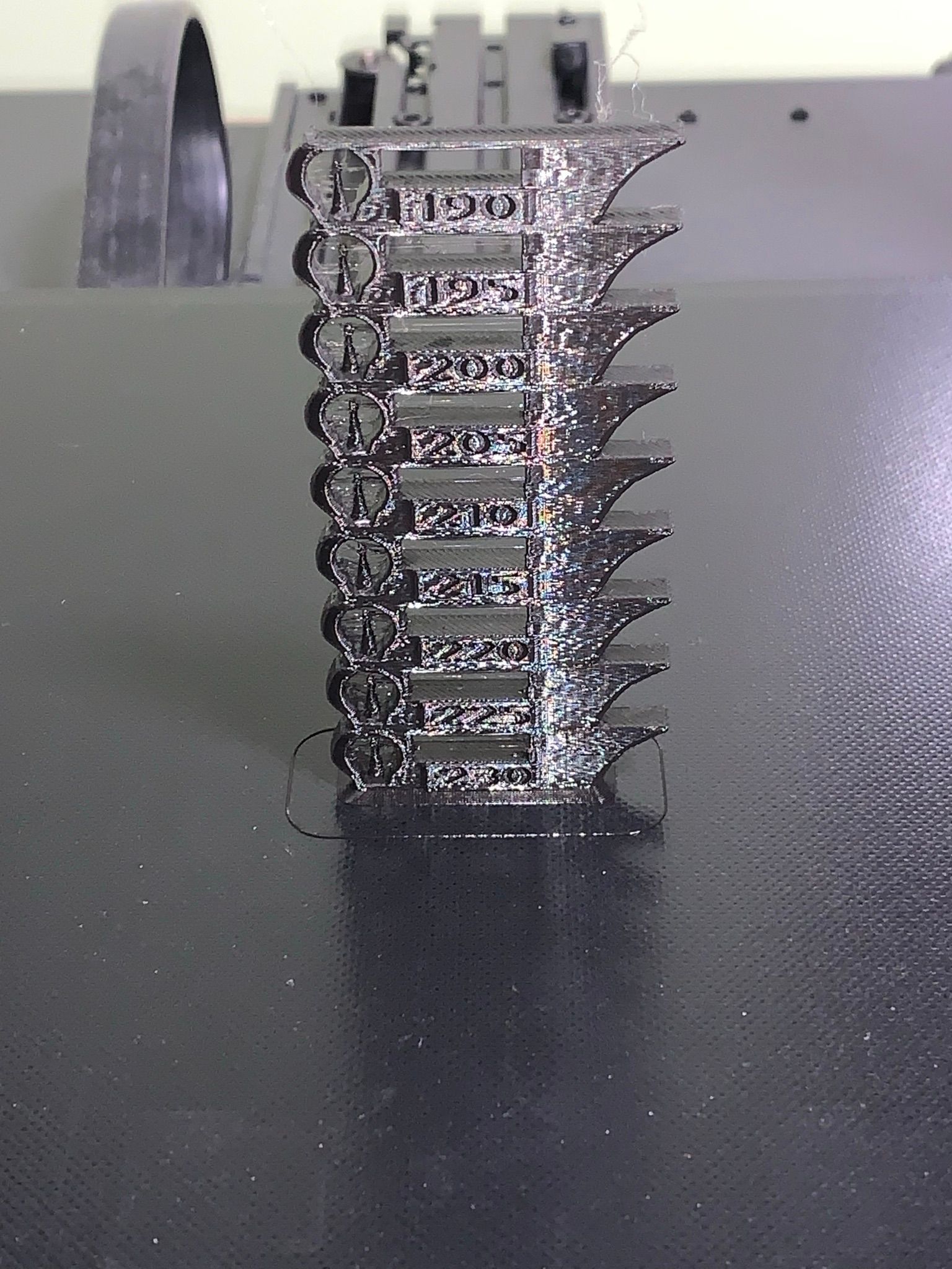

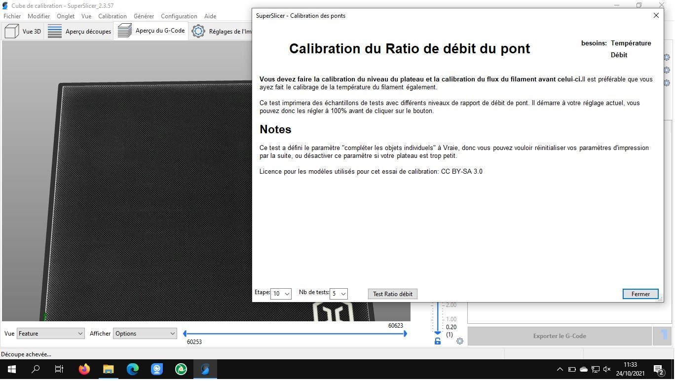

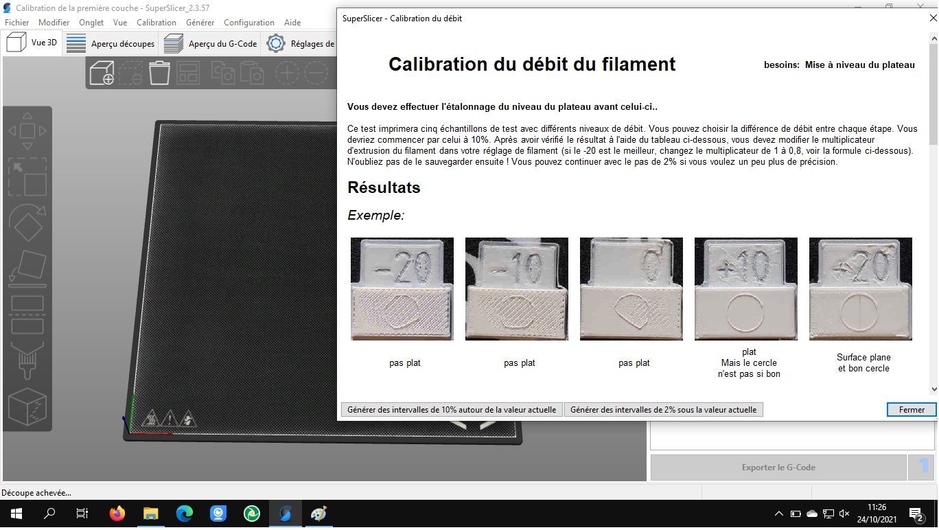

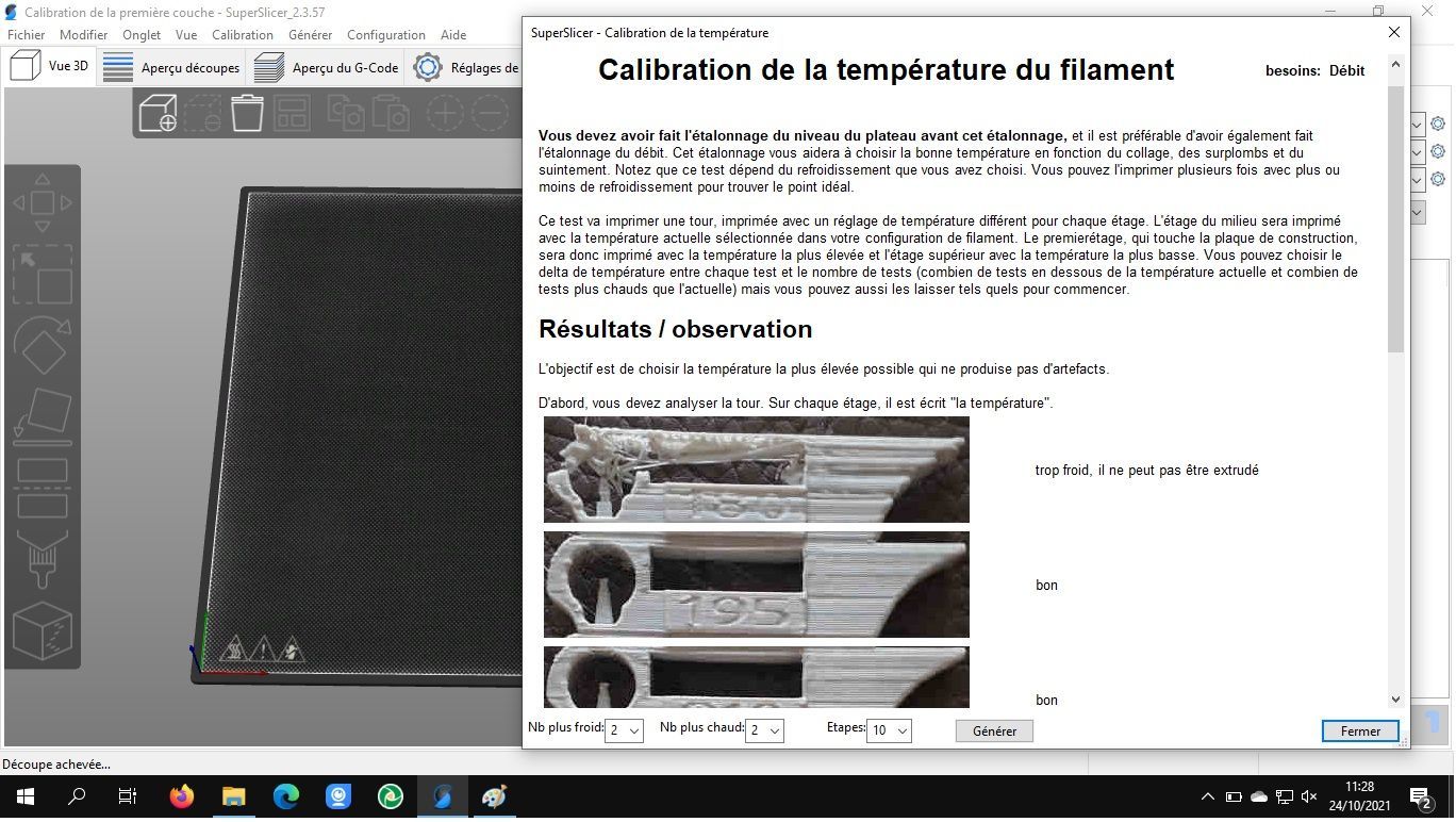

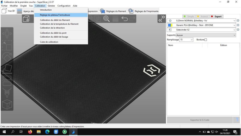

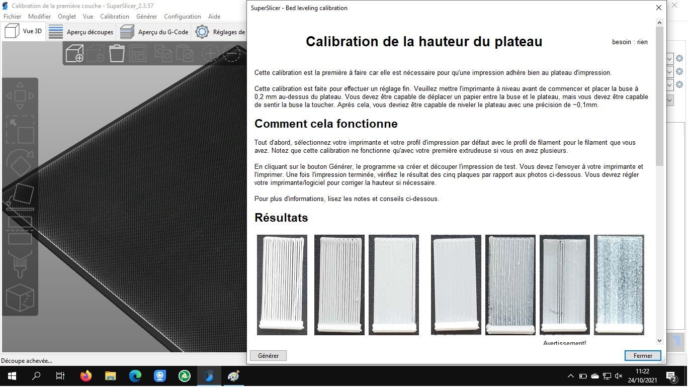

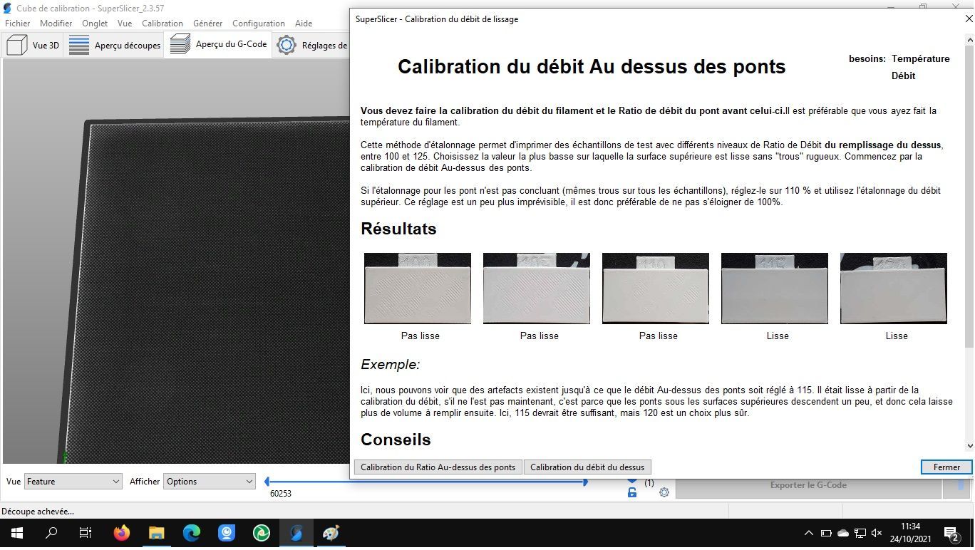

Yo' Posté(e) Octobre 24, 2021 Partager Posté(e) Octobre 24, 2021 (modifié) Hello, Pour qu'une impression se déroule le mieux possible, il est nécessaire de réaliser des calibrages (nivellement du plateau, débit, température, rétractation, etc.) Aujourd'hui nous allons voir comment les réaliser simplement grâce au logiciel Superslicer. Avant de commencer, il faut télécharger le logiciel https://github.com/supermerill/SuperSlicer/releases (les liens se trouvent dans "assets" | Attention à bien choisir une version finale (la dernière version finale du moment). Il ne s'installe pas, il faut simplement lancer l’exécutable. Il est à noter que Windows l'a reconnu, sur mon PC, comme logiciel indésirable et que l'antivirus PANDA l'a mis en quarantaine dès que j'ai cliqué dessus Les utilisateurs de PrusaSlicer ne seront pas dépaysé par SuperSlicer. Pour débuter, allez dans "Calibration", puis choisissez le réglage que vous désirez. On va commencer par le plateau. Une fenêtre s'affiche avec des explications et deux boutons dont un "Générer" En cliquant dessus, Superslicer va générer du code pour imprimer 5 pavés. Un fois la fenêtre fermée, il suffit d'exporter le Gcode (en bas à droite) sur une clé USB puis de lancer l'impression. Une fois l'impression terminée, vous pourrez comparer les objets imprimés avec les images affichées plus haut dans le tuto. 2nd test, le débit Comme vous pouvez le voir, il y a 2 tests proposés. Un pour dégrossir et un pour peaufiner. Voici un exemple de ce qui est imprimé. A ce stade, il y a 3 possibilités de réglage. Soit vous modifiez le facteur de correction dans le trancheur (comme c'est indiqué dans les explications du test) Soit vous changez le réglage dans l'imprimante Soit vous intégrez le nouveau débit dans le fichier Gcode que vous allez imprimer Le problème du réglage dans le logiciel, c'est qu'il va falloir le faire dans tous les logiciels que vous utilisez. Pour ma part, durant les réglages j'ai opté pour l’intégration d'un --> M92 E461 --> dans le Gcode de test de débit. M92 --> réglage des steps par mm E --> Extrudeur 461 --> mon réglage Les valeurs affichées sur les pièces imprimées étant des pourcentages, il faut connaître le réglage actuel de la machine (ou y aller au pif (450 pour un extrudeur démultiplié et 100 pour un non démultiplié)). Vous pouvez trouvez ces valeurs sur votre écran (mais ce n'est pas possible pour toutes les machines) via un logiciel comme Repetier-Server dans le firmware de votre imprimante Une fois que j'ai obtenu un réglage qui me convient, je l'ai sauvegardé dans la machine. ça peut se faire via un G92 E461 M500 Ou via les écrans, ou en modifiant le firmware ou en utilisant un logiciel comme Repetier-Server 3ème test, la température là, pas le choix, le réglage se fait dans le trancheur. 4ème test, la rétractation là également, le réglage se fait dans le trancheur. 5ème test, le débit pour les ponts 6ème test, le débit pour le lissage Et enfin, deux cubes de calibration Faire ces tests prends un peu de temps mais au final vous en économiserez (ainsi que du filament) en imprimant au mieux des capacités de votre imprimante et de votre filament. Bien évidement, à chaque changement de filament, les tests en lien avec le filament sont à refaire. N'hésitez pas à laisser vos commentaires. Modifié (le) Mars 9, 2022 par Yo' 2 1 2 5 Lien vers le commentaire Partager sur d’autres sites More sharing options...

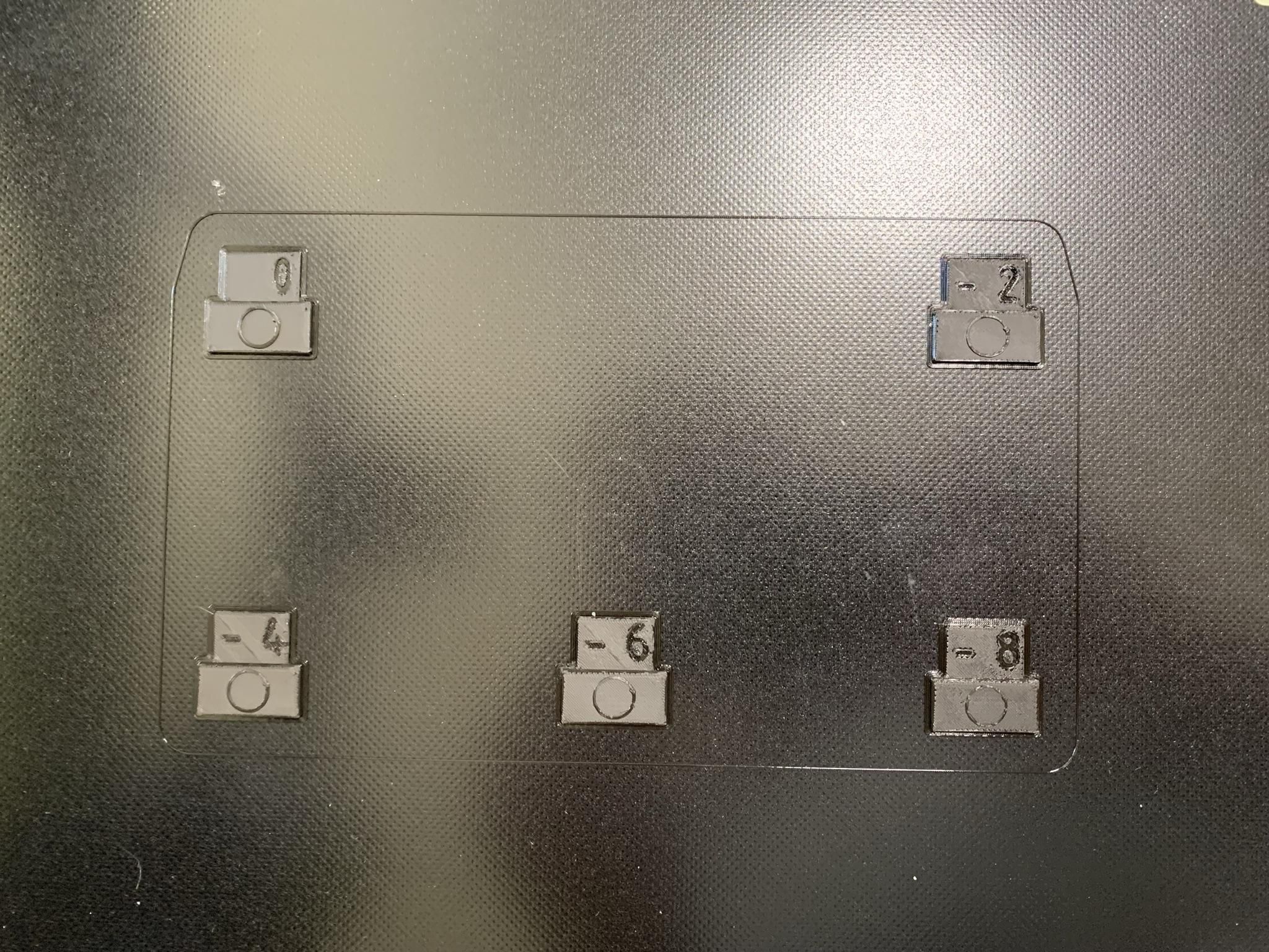

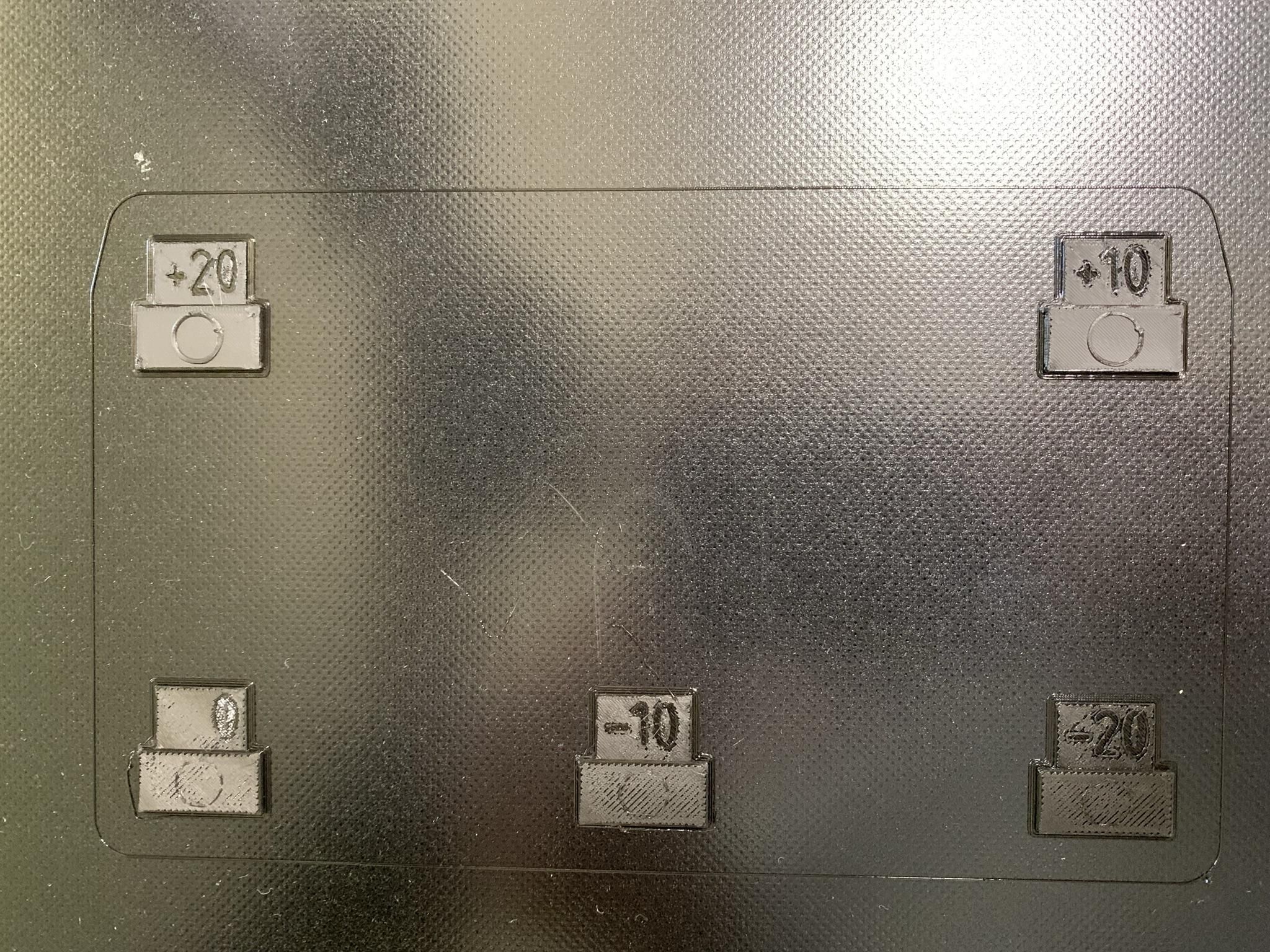

Dwight Schrute Posté(e) Octobre 29, 2021 Partager Posté(e) Octobre 29, 2021 Merci pour le tuto ! Je suis sur le test de débit et dans tout les cas je n'ai pas de surface super lisse malgré une première couche parfaite aux 5 points. Voila les 3 meilleurs, j’hésite sur lequel partir pour faire le test 2% : Le zéro est celui qui est le plus plat et lisse en surface mais on voit encore les stries et un petit manque sur le perimetre du rectangle. A votre avis ? Lien vers le commentaire Partager sur d’autres sites More sharing options...
Yo' Posté(e) Novembre 2, 2021 Auteur Partager Posté(e) Novembre 2, 2021 Pars sur 15%. De toutes façons, comme tu vas faire d'autres réglages, tels que la température et la rétraction, qui vont influer sur ce test là, il faudra revenir dessus pour contrôler. Lien vers le commentaire Partager sur d’autres sites More sharing options...

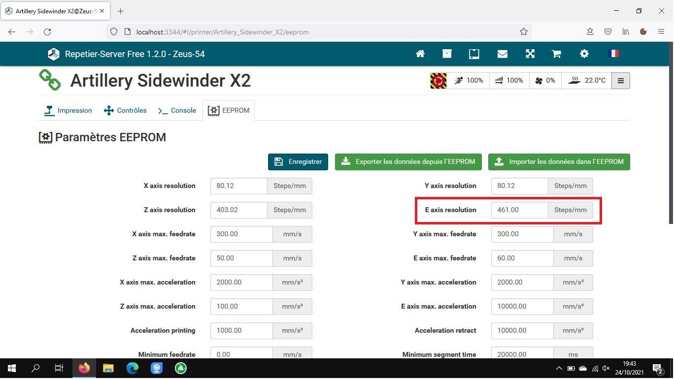

David57 Posté(e) Décembre 30, 2021 Partager Posté(e) Décembre 30, 2021 (modifié) Bonjour, Je suis en train d'effectuer la Calibration complète de ma X2 avec Superslicer mais j'ai un sérieux doute dans l'étape du réglage de débit. Après plusieurs test j'en suis arrivé à régler le débit dans superslicer à 0.84 soit une baisse de 16% du débit. Comment régler cette valeur dans l'eprom , le nombre de steps étant à 445 par défaut ? Réduire cette valeur de 16% me semble énorme sachant que lorsque que j'avais effectué le test de mesure de quantité de filament j'avais trouvé un écart de seulement 1mm pour 100mm demandé. Je ne suis donc pas sûr d'avoir compris si c'est bien le même paramètre sur lequel je dois agir . Merci de votre aide. Modifié (le) Décembre 30, 2021 par David57 Lien vers le commentaire Partager sur d’autres sites More sharing options...

landaisd Posté(e) Janvier 28, 2022 Partager Posté(e) Janvier 28, 2022 merci pour ce tuto, les calibrations font de ce logiciel intéressant. j'ai juste un doute sur la partie débit. Il me semble qu'on règle le débit via la commande M221, et non M92, qui est le réglage de l'extrudeur en pas/mm. Lien vers le commentaire Partager sur d’autres sites More sharing options...
fran6p Posté(e) Janvier 29, 2022 Partager Posté(e) Janvier 29, 2022 Non c'est bien M92 car le test de débit est en fait un mix (calcul des pas de l'extrudeur) et (débit du filament) donc en «théorie» il faudrait faire ce test pour chaque filament utilisé Lien vers le commentaire Partager sur d’autres sites More sharing options...

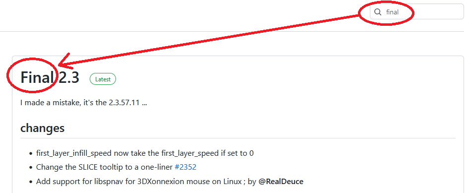

Kalamiit Posté(e) Mars 9, 2022 Partager Posté(e) Mars 9, 2022 Attention @Yo', depuis deux jours, le lien du tuto envoie vers une "beta", les versions stables sont ici https://github.com/supermerill/SuperSlicer/releases/tag/2.3.57.11 1 Lien vers le commentaire Partager sur d’autres sites More sharing options...

Invité Posté(e) Novembre 11, 2022 Partager Posté(e) Novembre 11, 2022 (modifié) Bonjour à toutes et tous, Je découvre ce super tuto que je m'empresse de mettre en pratique. Mais... dès la calibration 2 concernant le débit du filament, je suis perdu. Le 24/10/2021 at 12:58, Yo' a dit : Soit vous intégrez le nouveau débit dans le fichier Gcode que vous allez imprimer Je souhaiterais, selon les recommandations de @Yo' intégrer le Gcode. Mon imprimante Anet A8 en direct drive fonctionne avec Marli 1.1.9 et j'ai bien la ligne 92 pour modifier E. L'impression -10 semble pour mon cas la meilleure. Quelle devra être la valeur de E à modifier ? Merci pour votre aide. Modifié (le) Novembre 11, 2022 par Alain06 Lien vers le commentaire Partager sur d’autres sites More sharing options...
