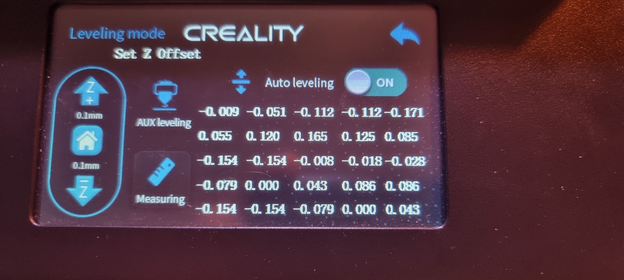

Lycaos Posté(e) Octobre 25, 2021 Partager Posté(e) Octobre 25, 2021 Bonjour à tous, Quelqu'un pourrait-il m'aiguiller pour la compilation du firmware Marlin 2.0.9.2 ? Je viens tout juste de commencer à apprendre à utiliser une imprimante 3d mais la cr10s pro V2 n'est malheureusement que très peu représentée par rapport à pas mal de creality et dans les exemples du code source (configuration.h etc) il n'y en a pas pour la creality cr10s pro ou pro v2. J'ai beau avoir écumé des tas de sites et de forums je ne trouve pratiquement rien à ce sujet... D'ailleurs pour l'anecdote, le comble est que je cherchais sur des sites anglophones car beaucoup plus de choix (même si à force ça fait mal à la tête après des dizaines d'heures avec tous les termes utilisés et les infos à retenir) et je suis tombé sur plusieurs topics comme reddit ou github qui citaient un "french guy" pour les citer qui est sur ce forum comme celui-ci : https://github.com/MarlinFirmware/Configurations/issues/13 Bref, J'ai le cerveau en bouillie et comme je l'ai dit je ne trouve pas d'exemples de configuration pour compiler et installer marlin 2.0.9.2, j'en ai récupéré de plus ou moins vieux à droite à gauche mais rien de très fiable. J'ai aussi essayé celui de tiny machine 7.4 mais je l'ai trouvé complètement bugué, j'ai lu sur github qu'il valait mieux prendre la 7.3 mais j'ai lu ici que la 7.3 était également buguée : Bref pour l'avoir essayée je ne suis pas fan. Alors si vous pouviez m'aider en ce qui concerne la compilation pour la cr10s pro v2 vous me rendriez un immense service. Sachant que je ne suis pas du tout fermé à l'idée d'en utiliser un autre si vous avez des suggestions. Pour résumer j'utilise mon imprimante avec octoprint, je n'ai pas encore de slicer de prédilection même si pour l'instant je fais des tests avec Cura. Mon firmware est d'origine (carte mère et LCD) en Marlin 1.70.0 BL. Une carte mère 2.4.1 Mon utilisation va être très polyvalente, elle va surtout me servir à bricoler des pièces de remplacement mais aussi pour de la déco, des petites figurines. Elle sera dans mon sous-sol dans un caisson d'isolation (surtout pour l'ABS) avec une caméra reliée au raspberry donc il est important pour moi de pouvoir avoir la main sur pas mal de choses à distance. Je ne sais pas si ça peut vous aider à m'aiguiller et si vous pensez que la compilation d'un fw marlin 2.0.9.2 vous semble une bonne idée dans cette optique. Encore une fois je suis débutant+++ et maintenant que j'ai bien nivelé mon lit et réglé à peu près tout ce qu'il faut correctement j'aimerais installer un firmware récent et stable avant de vraiment commencer à apprendre les bases, les commandes gcode et toutes les subtilités à configurer selon ses besoins. (et pour les tarés qui auront le courage de lire ma présentation, je commence à devenir ouf avec tout ça ><) Merci d'avance et désolé pour le pavé ! Lien vers le commentaire Partager sur d’autres sites More sharing options...
ixi Posté(e) Octobre 26, 2021 Partager Posté(e) Octobre 26, 2021 (modifié) Bonjour @Lycaos Tu as certainement 3 possibilités pour ce firmware. Le plus sûr : utiliser le dernier FW de Tinymachines deja compilé DW7.43 ( *.hex) ainsi que celui de l'écran imprimante : Marlin/10SProV2_BIL_DW7.4.3.hex.zip at CrealityDwin_2.0 · InsanityAutomation/Marlin · GitHub écran : Marlin/TM3D_DWINCombinedScreens_V5.7z at CrealityDwin_2.0 · InsanityAutomation/Marlin · GitHub Le plus simple : utiliser le code source GitHub - InsanityAutomation/Marlin at CrealityDwin_2.0 pour faire ta compilation. Les fonctions sont pré-machées, il faut simplement commenter ou décommenter les fonctions propres à ta machine. Le FW écran est aussi le 5.7 Le plus arrachage de cheveux : partir de rien.... Le dernier FW Tinymachines n'a que quelques jours et est basé sur Marlin 2.0.9.2. Par défaut, la configuration te permet d'imprimer jusqu'a 300° à condition d'installer un hotend full métal ( type micro suisse), à ne pas faire avec le hotend d'origine ! et le plateau peut atteindre 130°. Le FW écran est maintenenant sans bug et offre de très nombreuses fonctions, comme le réglage de la luminosité/mise en veille de l'écran, les pids, un reset eprom..etc Tu trouveras toutes les infos ici CR-10S PRO Firmware - Google Docs Modifié (le) Octobre 26, 2021 par ixi Lien vers le commentaire Partager sur d’autres sites More sharing options...
Savate Posté(e) Octobre 26, 2021 Partager Posté(e) Octobre 26, 2021 Il y a 10 heures, Lycaos a dit : Quelqu'un pourrait-il m'aiguiller pour la compilation du firmware Marlin 2.0.9.2 ? Salut @Lycaos, Pourquoi vouloir changer ton firmware ? 1) il ne marche pas correctement ? 2) tu as essayé ceux de Creality ? 3) Tu veux rajouter des trucs exotiques ? 4) C'est juste pour le plaisir ? Lien vers le commentaire Partager sur d’autres sites More sharing options...
Lycaos Posté(e) Octobre 26, 2021 Auteur Partager Posté(e) Octobre 26, 2021 il y a 25 minutes, ixi a dit : Bonjour @Lycaos Tu as certainement 3 possibilités pour ce firmware. Le plus sûr : utiliser le dernier FW de Tinymachines deja compilé DW7.43 ( *.hex) ainsi que celui de l'écran imprimante : Marlin/10SProV2_BIL_DW7.4.3.hex.zip at CrealityDwin_2.0 · InsanityAutomation/Marlin · GitHub écran : Marlin/TM3D_DWINCombinedScreens_V5.7z at CrealityDwin_2.0 · InsanityAutomation/Marlin · GitHub Le plus simple : utiliser le code source GitHub - InsanityAutomation/Marlin at CrealityDwin_2.0 pour faire ta compilation. Les fonctions sont pré-machées, il faut simplement commenter ou décommenter les fonctions propres à ta machine. Le FW écran est aussi le 5.7 Le plus arrachage de cheveux : partir de rien.... Le dernier FW Tinymachines n'a que quelques jours et est basé sur Marlin 2.0.9.2. Par défaut, la configuration te permet d'imprimer jusqu'a 300° à condition d'installer un hotend full métal ( type micro suisse), à ne pas faire avec le hotend d'origine ! et le plateau peut atteindre 130°. Le FW écran est maintenenant sans bug et offre de très nombreuses fonctions, comme le réglage de la luminosité/mise en veille de l'écran, les pids, un reset eprom..etc Tu trouveras toutes les infos ici CR-10S PRO Firmware - Google Docs Salut @ixi Ah, synchro, je l'ai installée dans la nuit En revanche j'ai pris la version Bontech : https://github.com/InsanityAutomation/Marlin/blob/Creality_Bondtech/Hex Files/10SProV2_DW7.4.3.hex.zip https://www.bondtech.se/knowledge-base/firmware-updates-for-creality3d/using-ddx/ Du coup comme c'est aussi basé sur TM est-ce qu'il y a une différence notable ou c'est globalement la même chose ? (c'est surtout pour savoir si je redémonte l'arrière pour remettre à jour le LCD), je suis tombé sur Bontech un peu par hasard et me suis rendu compte seulement après que ce n'était pas directement TM. D'ailleurs je vois que tu m'as linké la BIL_DW7.x et du coup j'ai regardé les différences : BLT – BLTouch BIL – Bilinear Leveling UBL – Unified Bed Leveling Est-ce que bilinear leveling est le petit trait qu'il fait sur la gauche en allant et revenant pour éviter de tout dégueulasser en commençant l'impression (parce que c'est super pratique) ? Quelle différence avec UBL ? Et ça comprend le BLTouch ? (je suis chiant hein ? ). Sinon je confirme il est beaucoup moins bugué, même si j'ai eu quelques soucis avec déjà. Je te remercie d'avoir pris le temps de me répondre, je vais aller jeter un oeil à tout ça il y a 12 minutes, Savate a dit : Salut @Lycaos, Pourquoi vouloir changer ton firmware ? 1) il ne marche pas correctement ? 2) tu as essayé ceux de Creality ? 3) Tu veux rajouter des trucs exotiques ? 4) C'est juste pour le plaisir ? Hello @Savate, 1 : Quelques soucis assez difficiles à comprendre (parfois striures très visibles, attends je vais prendre des photos ce sera plus simple) : 20211026_081645.heic 20211026_081617.heic Alors pour les touches, c'était 4 impressions à la suite avec 4 configurations identiques, découpées avec Cura pour une impression en 0.1 et une vitesse à 50mm/s pour faire une impression de qualité >< J'ai essayé à 200 et 215 mais les résultats étaient quasi identiques... J'ai lu que ça pouvait venir des axes (rapport au fait que j'ai du fixer les poulies dans ma présentation par exemple) mais j'ai l'impression que ça vient du PLA. Là j'ai imprimé directement depuis la SD avec le FW de base et les objets en .gcode de base, très lisse, j'étais impressionné, en revanche des problèmes du même genre : 20211026_081541.heic20211026_081558.heic Et là pareil : 20211026_082017.heic 20211026_081935.heic 2 : Ah bah du coup je viens de te répondre. 3 : Oui je veux me faire des petites fleurs et des pétales de roses à mettre dans mon bain ! Non plus sérieusement c'est en regardant les changelog et les avis, les possibilités que ça offre, sans compter que le dernier firmware officiel était de 2019... En plus de ça j'ai une manie de toujours vouloir mettre à jour la dernière version, surtout quand c'est super chiant à faire ! 4 : Aussi oui. Bonne journée Lien vers le commentaire Partager sur d’autres sites More sharing options...
ixi Posté(e) Octobre 26, 2021 Partager Posté(e) Octobre 26, 2021 Coucoux, Je ne peux pas ouvrir les *.heic.. Les FW pour la V2 incluent la fonction BLtouch, puisque c'est la seule différence avec la V1. Le BIL ou UBL sont les systemes de nivellement pour le lit. Je ne l'utilise jamais, mon lit est quasi plat, et si le nivellemnt manuel est bien reglé je n'en vois pas l'intèrêt ( just mon avis ) Si tu l'utilises, le UBL est plus récent. Le FW Bondtech n'est pas adapté car les Esteps de l'extrudeur sont calculés pour leur extrudeur, les impressions ne vont pas être bonnes. Lien vers le commentaire Partager sur d’autres sites More sharing options...
Savate Posté(e) Octobre 26, 2021 Partager Posté(e) Octobre 26, 2021 (modifié) il y a 39 minutes, Lycaos a dit : Quelques soucis assez difficiles à comprendre (parfois striures très visibles, attends je vais prendre des photos ce sera plus simple) : Le problème c'est que là à 99.99% le problème ne viens pas du firmware, mais des réglages mécanique de l'imprimante. Le firmware fourni par creality permet d'imprimer correctement, donc si tu as des soucis d'impression, ça ne doit pas venir de là. Tes photos semblent montrer une belle sous extrusion, un manque de support ou une buse bien bouchée. Tu devrais reprendre tous les réglages avec une machine d'origine avant de faire des modifs qui ne vont que t'embrouiller. Est que ce tu as réglé tes PID (tête et plateau) et ton extrudeur (test des 120mm) Est-ce que tu as fait un Reset eeprom après flashage ? Modifié (le) Octobre 26, 2021 par Savate Lien vers le commentaire Partager sur d’autres sites More sharing options...
ixi Posté(e) Octobre 26, 2021 Partager Posté(e) Octobre 26, 2021 @Savate Je pense que tu as mal lu le message de Lycaos ( pas de bagarre, ce n'est pas le but ) Le probleme vient bien du FW puisqu'il a flashé celui de Bondtech qui est configuré pour leur extrudeur. Les Esteps ne correspondent pas à la configuration original de Créality. Je croix me souvenir que Bondtech préconise 430 et des cahuettes pour E alors que c'est 140 pour Créality. Lien vers le commentaire Partager sur d’autres sites More sharing options...
Lycaos Posté(e) Octobre 26, 2021 Auteur Partager Posté(e) Octobre 26, 2021 il y a 33 minutes, ixi a dit : Coucoux, Je ne peux pas ouvrir les *.heic.. Les FW pour la V2 incluent la fonction BLtouch, puisque c'est la seule différence avec la V1. Le BIL ou UBL sont les systemes de nivellement pour le lit. Je ne l'utilise jamais, mon lit est quasi plat, et si le nivellemnt manuel est bien reglé je n'en vois pas l'intèrêt ( just mon avis ) Si tu l'utilises, le UBL est plus récent. Le FW Bondtech n'est pas adapté car les Esteps de l'extrudeur sont calculés pour leur extrudeur, les impressions ne vont pas être bonnes. Ok merci, J'ai re flashé les deux du coup Je l'utilise peu également pour la même raison : Du moins ça me semble être relativement plat, sachant que le plateau ne l'est pas de base. Par contre les 3 images que tu vois là sont 3 Bltouch à la suite sans modif, les nuances sont minimes mais ça varie quand-même à chaque fois. Après le BLT peut quand-même avoir une bonne utilité je trouve. il y a 7 minutes, Savate a dit : Le problème c'est que là à 99.99% le problème ne viens pas du firmware, mais des réglages mécanique de l'imprimante. Le firmware fourni par creality permet d'imprimer correctement, donc si tu as des soucis d'impression, ça ne doit pas venir de là. Tes photos semblent montrer une belle sous extrusion, un manque de support ou une buse bien bouchée. Tu devrais reprendre tous les réglages avec une machine d'origine avant de faire des modifs qui ne vont que t'embrouiller. Est que ce tu as réglé tes PID (tête et plateau) et ton extrudeur (test des 120mm) Est-ce que tu as fait un Reset eeprom après flashage ? Je n'ai pas changé de firmware pour mes problèmes évoqués. Et je ne vais pas re changer une troisième fois. Mais la buse, le tube ptfe et la gorge étaient bien bouchés, j'ai tout démonté avant de lire ton message et en fait le tube ptfe n'était pas allé assez loin (pour être collé à la buse), je dois forcer un peu avec une pince pour le faire rentrer au bout. Du coup j'ai tout nettoyé et ça va beaucoup mieux Alors oui j'ai réglé tout ça par contre je ne sais pas ce qu'est le test des 120mm ? J'ai remis la buse et la gorge à la distance exacte où elle se trouvait avant de la démonter. Du coup c'est quoi ce test ? il y a 3 minutes, ixi a dit : @Savate Je pense que tu as mal lu le message de Lycaos ( pas de bagarre, ce n'est pas le but ) Le probleme vient bien du FW puisqu'il a flashé celui de Bondtech qui est configuré pour leur extrudeur. Les Esteps ne correspondent pas à la configuration original de Créality. Je croix me souvenir que Bondtech préconise 430 et des cahuettes pour E alors que c'est 140 pour Créality. En fait ils ont fait une version bltouch mais malgré ça le bltouch m'a fait le coup de vouloir toucher le vide donc j'ai arrêté la machine avant que la buse n'ecrase le plateau Ça et d'autres soucis qui laissent penser queffectivement le FW est pas tellement adapté à ça. @ixi Ah et je reviens sur les 300° avec l'extrudeur full metal, c'est cool ça pour l'usage que je vais en faire ! Sinon je reviens sur le FW DW7. 4.3 BLT : y'a pas photo. Et en parlant de photo, je n'ai toujours pas retouché à mon lit et regarde les résultats par rapport à ceux du firmware officiel : Je sais pas si le FM ameliore la précision du bltouch mais ça fait du bien aux yeux. Et en terme de fluidité rien à voir avec le 7.4 Lien vers le commentaire Partager sur d’autres sites More sharing options...
Savate Posté(e) Octobre 26, 2021 Partager Posté(e) Octobre 26, 2021 il y a une heure, ixi a dit : Les Esteps ne correspondent pas à la configuration original de Créality. Je croix me souvenir que Bondtech préconise 430 et des cahuettes pour E alors que c'est 140 pour Créality. Avec le test des 120 mm ça ne pose aucun problème, puisque ça permet de corriger le coeff il y a une heure, Lycaos a dit : Du coup c'est quoi ce test ? Faire une marque sur le filament à 120 mm de l'entrée de l'extrudeur Demander l'extrusion de 100 mm de filament Mesurer ce qu'il reste par rapport à la marque : 2cm : c'est tout bon, sinon il faut régler Tout est là : Lien vers le commentaire Partager sur d’autres sites More sharing options...
Lycaos Posté(e) Octobre 26, 2021 Auteur Partager Posté(e) Octobre 26, 2021 il y a 7 minutes, Savate a dit : Avec le test des 120 mm ça ne pose aucun problème, puisque ça permet de corriger le coeff Faire une marque sur le filament à 120 mm de l'entrée de l'extrudeur Demander l'extrusion de 100 mm de filament Mesurer ce qu'il reste par rapport à la marque : 2cm : c'est tout bon, sinon il faut régler Tout est là : Ah okay, c'est pas con ça. il y a une heure, ixi a dit : @Savate Je croix me souvenir que Bondtech préconise 430 et des cahuettes pour E alors que c'est 140 pour Créality. C'est exact, 430, et plus globalement il est impossible de modifier la plupart des valeurs sans que ce soit bugué. Ce firmware est à fuir quand on est pas concerné. Une petite question et je ne vous embête plus avec mes spam de photos J'ai ajusté mon nivellement, est-ce-que vous pensez que ça suffit pour me dispenser du BLT ou je dois encore pauffiner (ça devient compliqué d'obtenir plus stable) : ? Dans tous les cas merci encore pour vos précieux conseils ça va me faire gagner un temps fou. Surtout avec le FW à côté duquel je suis passé et avec lequel j'aurais galéré sans comprendre pourquoi. Lien vers le commentaire Partager sur d’autres sites More sharing options...

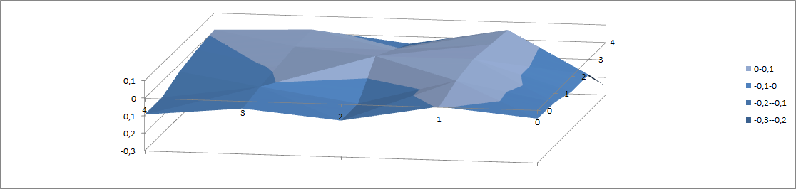

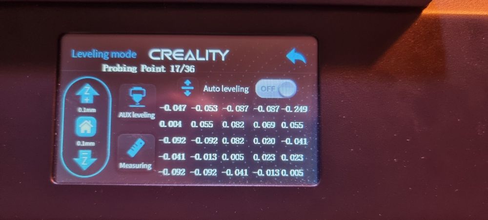

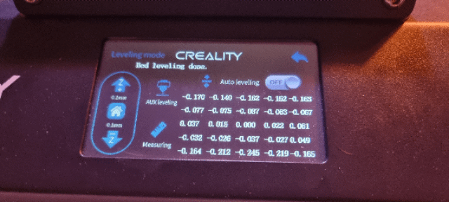

Savate Posté(e) Octobre 26, 2021 Partager Posté(e) Octobre 26, 2021 Il est pas super droit quand même et il y a plus d'une couche d'écart entre les extrémités. Pourquoi vouloir te passer du BLT ? Lien vers le commentaire Partager sur d’autres sites More sharing options...
Lycaos Posté(e) Octobre 26, 2021 Auteur Partager Posté(e) Octobre 26, 2021 il y a 9 minutes, Savate a dit : Il est pas super droit quand même et il y a plus d'une couche d'écart entre les extrémités. Pourquoi vouloir te passer du BLT ? Le problème c'est qu'il n'est pas plat de base, à quelques micromètres près, je veux pas m'en passer complètement mais comme dit plus haut il va être au sous-sol dans un caisson d'isolation et contrôlé à distance donc si je peux m'éviter au maximum de checker le bltouch, de plus j'ai lu partout qu'un lit bien nivellé améliorait considérablement l'impression sur plein de points. C'est pour ça que je vous demande si il faut vraiment être à presque 0 partout, ce qui me semble impossible avec ce lit. D'ailleurs tu me demandais pourquoi un nouveau firmware. Avec octoprint lorsque tu lances une impression elle ne s'affiche pas sur le lcd, là si, ce qui est très pratique pour faire des ajustements. Il y a des plugins pour le faire sans mais là c'est natif. Pouvoir l'allumer et l'éteindre à distance également, en dehors des options à même le lcd qui sont très pratiques cette version de Marlin est bourrée de possibilités nativement prises en charge par le FW avec octoprint qui ne le sont pas dans le 1.1.16. Et c'est peut-être dans ma tête mais j'ai l'impression que l'impression est beaucoup plus efficace (j'ai zéro recul hein, mais ce que j'imprime actuellement se fait pour l'instant sans un accroc et de façon beaucoup plus fluide). Lien vers le commentaire Partager sur d’autres sites More sharing options...
Savate Posté(e) Octobre 26, 2021 Partager Posté(e) Octobre 26, 2021 il y a 20 minutes, Lycaos a dit : Avec octoprint lorsque tu lances une impression elle ne s'affiche pas sur le lcd Je n'ai même plus d'affichage sur les LCD sur mes X1 et je survis très bien octoprint permet de tout centraliser. il y a 20 minutes, Lycaos a dit : contrôlé à distance donc si je peux m'éviter au maximum de checker le bltouch Donc à quoi va te servir le lcd ... ? (je suis taquin) Par contre la notion de "checker le bltouch" je ne vois pas de quoi tu parles ? il y a 23 minutes, Lycaos a dit : cette version de Marlin est bourrée de possibilités nativement prises en charge par le FW avec octoprint qui ne le sont pas dans le 1.1.16 Lesquelles ? Lien vers le commentaire Partager sur d’autres sites More sharing options...
Lycaos Posté(e) Octobre 26, 2021 Auteur Partager Posté(e) Octobre 26, 2021 il y a 21 minutes, Savate a dit : Je n'ai même plus d'affichage sur les LCD sur mes X1 et je survis très bien octoprint permet de tout centraliser. Donc à quoi va te servir le lcd ... ? (je suis taquin) Par contre la notion de "checker le bltouch" je ne vois pas de quoi tu parles ? Lesquelles ? Et je suis très heureux pour toi que tu survives sans. Tiens j'avais anticipé le coup du lcd Sur ce que j'ai de plus cher ! C'est dingue cette manie de vouloir à tout prix me décrédibiliser, il y a une raison ? Quelque chose de jouissif à essayer de faire prendre conscience à un débutant que ses choix sont absurdes ? Dis-moi tout. Checker le bltouch... Ben quand tu as un plateau pas plat au fil des impressions (et même pour moins que ça) le bloc de l'extrudeuse bouge, et la buse n'est plus au même niveau, après je dis peut-être des conneries hein, je suis un baby printer. Mais dans l'éventualité où ce serait plausible lancer un petit BLTouch pour recalibrer tout ça est pratique quand tu y as accès rapidement, pas quand c'est dans un endroit où tu ne seras jamais devant. À quoi va me servir le LCD... Aller je te réponds quand-même. À la régler par exemple ? À la tester quand je vais devoir changer des pièces, la nettoyer, la tester, bref bricoler ? Tout à l'heure quand je te disais que j'aime avoir les dernières mises à jour surtout quand c'est compliqué c'était un raccourci pour dire que j'adore bidouiller, dernièrement j'ai passé 3 mois à chercher à faire fonctionner à la fois Manjaro, Android avec les gapps et Windows sur le même OS pour profiter de plusieurs applications disponibles sur l'un des 3 os sans l'être dans les deux autres (comme boss tone ou katana librarian) ajouter plein d'effets à mon ampli et les contrôler avec les canaux avec une pédale Bluetooth faire maison. C'était chiant, j'y ai passé énormément de temps et beaucoup de personnes auraient été beaucoup plus douées que moi pour le faire mais j'adore apprendre et le sentiment que ça apporte quand tu as fait ton truc est grisant. En tout cas pour moi. Là je découvre un truc qui m'est totalement inconnu et je ne pensais pas que ça demanderait autant de temps d'ailleurs, mais comme je l'ai expliqué au début mon objectif était de partir sur un firmware tout propre tout neuf avant de commencer à apprendre les bases. C'est un truc qui je pense va me passionner et dans lequel j'ai envie de m'investir. Après il y a des gens qui viennent t'aider de façon claire et concise, juste par bienveillance, qui te donnent de leur temps et te permettent d'en perdre beaucoup moins, et d'autres qui font l'inverse, à savoir t'en faire perdre et qui cherchent juste à te faire passer pour une quiche. J'aurais sûrement le droit au coup de la paranoïa ou de la susceptibilité mais, même si ça reste subjectif j'ai vite cerné ta façon de faire et les gens comme toi, c'est pas agréable, ça n'amène à rien de constructif, et ça ne donne pas envie de discuter. 1 Lien vers le commentaire Partager sur d’autres sites More sharing options...
