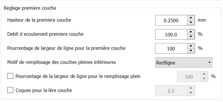

Bonsoir, j'ai réduit le pourcentage de débit de la première couche à 90% et on dirait que c'est mieux.

justement je me demandais aussi pourquoi la première couche fait 0.25mm, paramètre qui était par defaut, alors si je comprend bien l'extrudeur va envoyer du débit pour une couche de 0.25, mais si j'ai pas un espace de 0.25 elle va s'écraser non ?
aussi quand j'ai calibré le plateau, j'ai fais les niveaux sur 5 points avec la feuille de papier puis ensuite j'ai lancer un MBL et il se plaçait à chaque points à 0.2mm et j'ajustais la valeur de mémoire entre 0.18 à 0.24 en glissant le papier, donc j'espère que j'ai bien calibré comme ça doit être fait.
Non en fait si tu indique 0.25mm de hauteur de première couche il va ce placer a ce qu'il lui semble bien en hauteur, mais si ton Z offset est trop bas dans ce cas ta couche a pas assez de place pour la matière déposer par ta première couche au final cela te formera des pied d'éléphant.

En demandant une hauteur de première couche de 0,25 (c'est valable pour n'importe quelle épaisseur de couche) après calibration avec n'importe quelle jauge (feuille de papier ou autre), lorsque la machine fait sa mise à l'origine (home, G28), la buse n'est pas en Z=0 mais en Z=épaisseur de la jauge donc avec une feuille de papier de 80g/m2 d'épaisseur ≃0,1mm la buse est déjà à 0,1mm, l'épaisseur de la première couche sera alors de 0,35mm (si 1ère couche de 0,25).

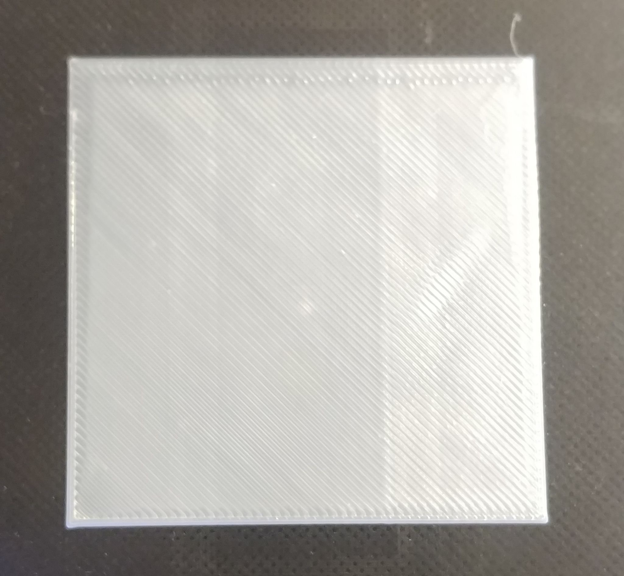

j'essayerais d'imprimer une surface d'une seule couche pour jouer avec le babystepping, sur mes derniers test j'avais une surface bien pleine mais rugueuse...

Salut @captain66 je présume que les partis plus rugueuse sont situés sur la zone que j'ai entouré en rouge ? On voit que c'est légèrement trop écraser a cette endroit, ce soucis est lié au nivellement mais surtout au plateau 😉
Dans ce cas il te faut relever la tête de 0.02mm a 0.04mm et refaire un test (bien entendue effectué la correction via les baby stepping lors du print sera plus facile pour toi).
