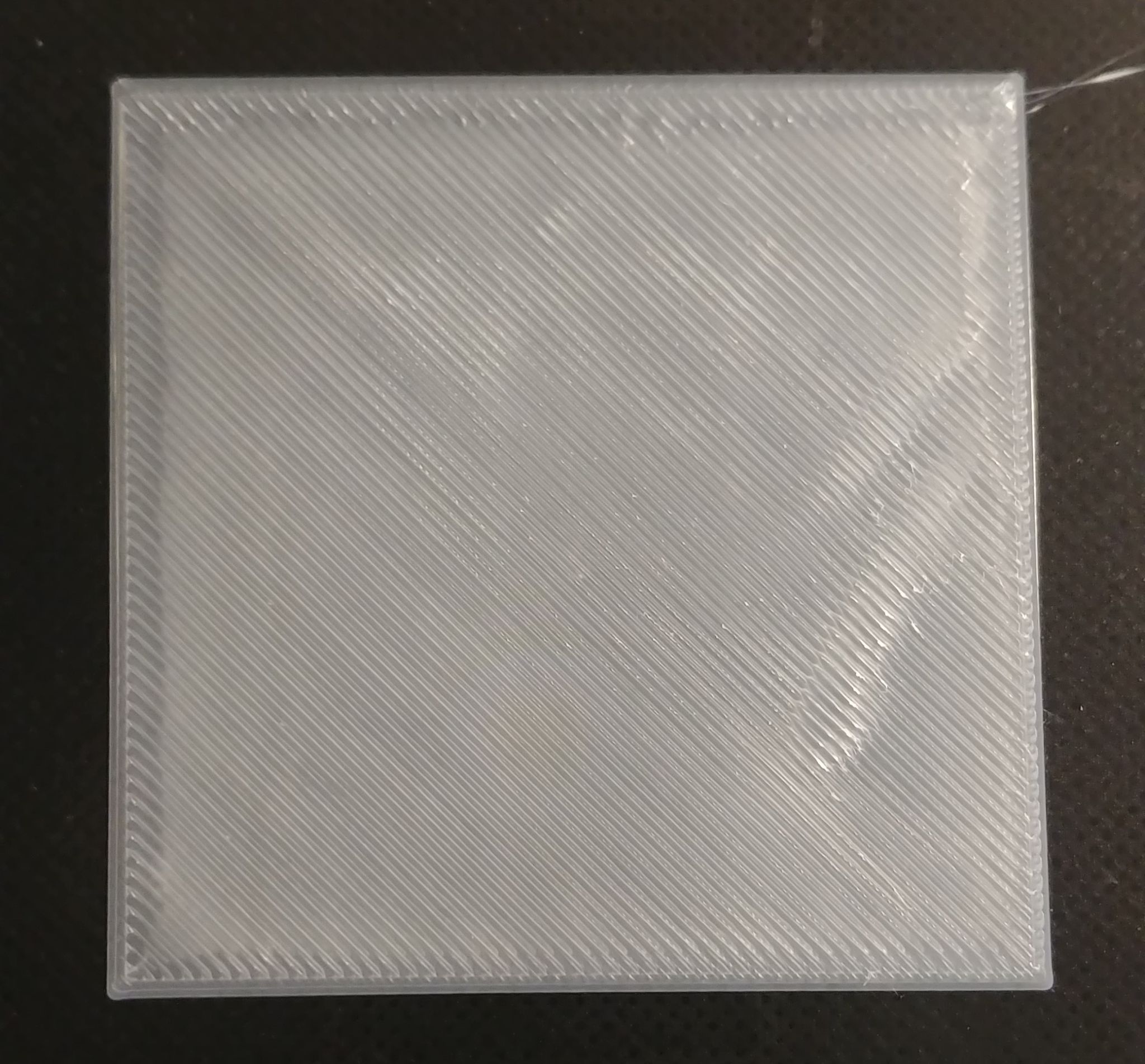

Titi78 Posté(e) Novembre 11, 2021 Partager Posté(e) Novembre 11, 2021 C'est quoi le MBL ? Si c'est le revêtement qui est sur le plateau on voit clairement que ce revêtement est mal collé et qu'il y a des bulles d'air et un problème de collage sur la droite dans la zone encadrée Lien vers le commentaire Partager sur d’autres sites More sharing options...

MrMagounet Posté(e) Novembre 11, 2021 Partager Posté(e) Novembre 11, 2021 (modifié) Il y a 2 heures, Titi78 a dit : C'est quoi le MBL ? il y a une heure, RSF62 a dit : je me suis posé la même question .. Mesh Bed Leveling je présume ou Monoclonal B-cell lymphocytosis ( faut deviner ^^ ) Tu as gagné il parle ici du Mesh Bed Leveling. Titi le revêtement est de type ultrabase sur un bed en verre sur cette imprimante Modifié (le) Novembre 11, 2021 par MrMagounet Lien vers le commentaire Partager sur d’autres sites More sharing options...
Titi78 Posté(e) Novembre 12, 2021 Partager Posté(e) Novembre 12, 2021 Il y a 8 heures, MrMagounet a dit : Mesh Bed Leveling C'est un bl-touch qui mesure le plateau ? En tout cas pour le plateau cela ressemble à un revêtement mal collé Lien vers le commentaire Partager sur d’autres sites More sharing options...

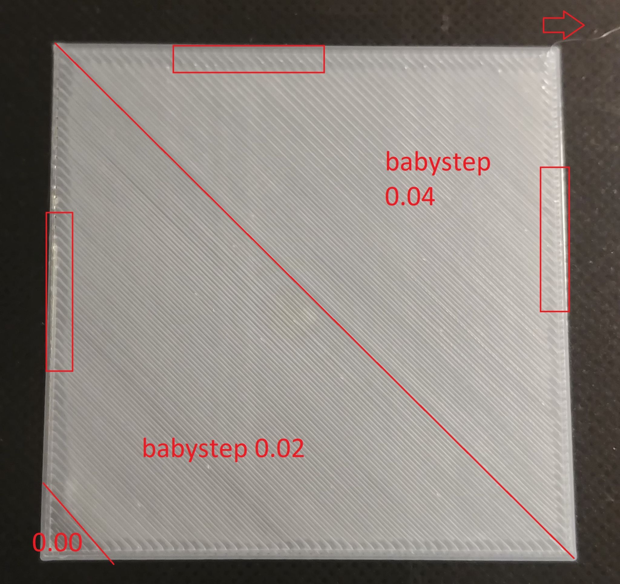

captain66 Posté(e) Novembre 12, 2021 Auteur Partager Posté(e) Novembre 12, 2021 Il y a 13 heures, MrMagounet a dit : Salut @captain66 je présume que les partis plus rugueuse sont situés sur la zone que j'ai entouré en rouge ? On voit que c'est légèrement trop écraser a cette endroit, ce soucis est lié au nivellement mais surtout au plateau Dans ce cas il te faut relever la tête de 0.02mm a 0.04mm et refaire un test (bien entendue effectué la correction via les baby stepping lors du print sera plus facile pour toi). bonjour, alors j'ai suivi vos conseils, j'ai relancer le même G-code et le remplissage à commencé à gauche en bas avec babystep à 0.00 puis j'ai changé à 0.02 jusqu'à la diagonale ensuite 0.04 qui à l'air bien structuré je pense : ensuite j'ai fais à la fin du print un sauver eeprom et j'ai retrouvé la valeur 0.04 dans M290. les bordures rugeuses c'est celle que j'ai encadrées , c'est comme une couture c'est certainement le chevauche des 2 contours avec le remplissage , aussi la flèche c'est le fil de fin et est-il possible d'éviter ce fil ? Lien vers le commentaire Partager sur d’autres sites More sharing options...
MrMagounet Posté(e) Novembre 12, 2021 Partager Posté(e) Novembre 12, 2021 Il y a 3 heures, Titi78 a dit : C'est un bl-touch qui mesure le plateau ? En tout cas pour le plateau cela ressemble à un revêtement mal collé Non le Mesh Bed Leveling, tu règle manuellement via l'écran le Z-offset pour 9 points (ou plus suivant ce qui est définit dans marlin) de mesure sur le plateau. Cela permet de faire un leveling du bed un peu façon Automatique avec BLtouch mais sans capteur de nivellement. il y a 27 minutes, captain66 a dit : bonjour, alors j'ai suivi vos conseils, j'ai relancer le même G-code et le remplissage à commencé à gauche en bas avec babystep à 0.00 puis j'ai changé à 0.02 jusqu'à la diagonale ensuite 0.04 qui à l'air bien structuré je pense : ensuite j'ai fais à la fin du print un sauver eeprom et j'ai retrouvé la valeur 0.04 dans M290. les bordures rugeuses c'est celle que j'ai encadrées , c'est comme une couture c'est certainement le chevauche des 2 contours avec le remplissage , aussi la flèche c'est le fil de fin et est-il possible d'éviter ce fil ? Ton Z offset semble bon a présent en effet . Le cordon de fin c'est rien est ce sera que sur la dernière couche, pour les borde légèrement rugueux a voir avec le réglage de roue libre dans ton slicer, et as tu calibrer ton débit d'extrudeur dans Slicer c'est important aussi comme réglage. 1 Lien vers le commentaire Partager sur d’autres sites More sharing options...

captain66 Posté(e) Novembre 12, 2021 Auteur Partager Posté(e) Novembre 12, 2021 Il y a 4 heures, MrMagounet a dit : Non le Mesh Bed Leveling, tu règle manuellement via l'écran le Z-offset pour 9 points (ou plus suivant ce qui est définit dans marlin) de mesure sur le plateau. Cela permet de faire un leveling du bed un peu façon Automatique avec BLtouch mais sans capteur de nivellement. Ton Z offset semble bon a présent en effet . Le cordon de fin c'est rien est ce sera que sur la dernière couche, pour les borde légèrement rugueux a voir avec le réglage de roue libre dans ton slicer, et as tu calibrer ton débit d'extrudeur dans Slicer c'est important aussi comme réglage. j'ai refais un essai et là j'ai des cloques sur la droite, cela peut-il venir du fil qui a prit l'humidité ou mon plateau est sale? Lien vers le commentaire Partager sur d’autres sites More sharing options...

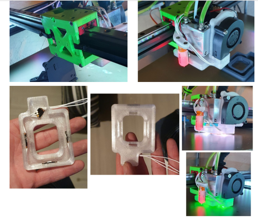

captain66 Posté(e) Novembre 19, 2021 Auteur Partager Posté(e) Novembre 19, 2021 Alors j'ai regardé et je pense utiliser la deuxième led livré en rechange pour un eclairage a 2 leds doncJe pense faire une plaque de 3 mm d'épaisseur de la forme comme sur la photo.les leds seront dessous et les pattes passerons dans une rainure de 4x11mmPour le branchement je dois donc tirer 4 fils entre les 2 leds tout simplement non ? Envoyé de mon LG-H870DS en utilisant Tapatalk Lien vers le commentaire Partager sur d’autres sites More sharing options...
MrMagounet Posté(e) Novembre 19, 2021 Partager Posté(e) Novembre 19, 2021 il y a 24 minutes, captain66 a dit : Alors j'ai regardé et je pense utiliser la deuxième led livré en rechange pour un eclairage a 2 leds donc Je pense faire une plaque de 3 mm d'épaisseur de la forme comme sur la photo.les leds seront dessous et les pattes passerons dans une rainure de 4x11mm Pour le branchement je dois donc tirer 4 fils entre les 2 leds tout simplement non ? Oui si tu câble la 2eme en parallèle pin a pin pas de soucis, et l'avantage c'est même a première lâche un jour la 2eme sera toujours opérationnel. 1 Lien vers le commentaire Partager sur d’autres sites More sharing options...
captain66 Posté(e) Novembre 19, 2021 Auteur Partager Posté(e) Novembre 19, 2021 Ça y est 2 leds en placeAu moins on voit des deux côté maintenant ça aide pour mieux surveiller la première couche.Envoyé de mon LG-H870DS en utilisant Tapatalk Lien vers le commentaire Partager sur d’autres sites More sharing options...
MrMagounet Posté(e) Novembre 19, 2021 Partager Posté(e) Novembre 19, 2021 Super , Moi j'ai pas le soucis j'ai fait un caisson avec des matériaux de récup et j'ai ajouté des led professionel dans le caisson a je met a 10% et je suis a comme en plein jour , si je met a 100% j'éclaire tous le garage Lien vers le commentaire Partager sur d’autres sites More sharing options...
