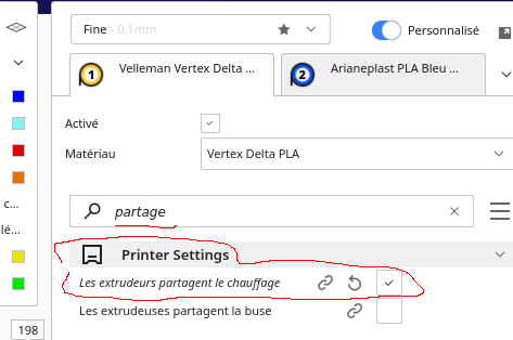

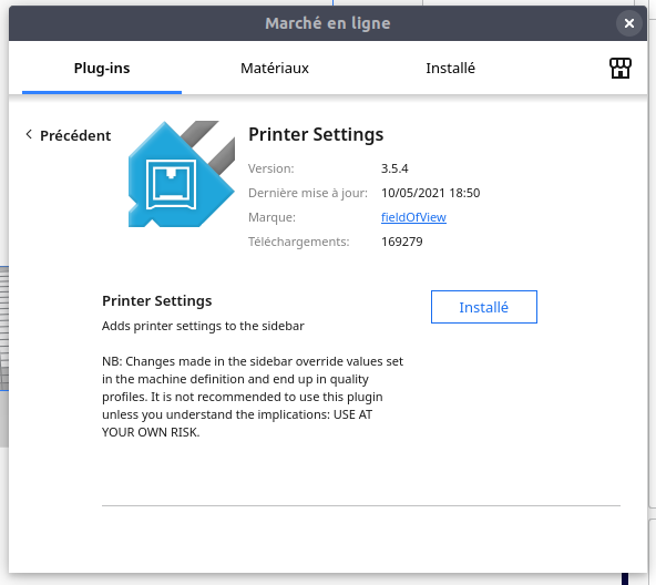

PPAC Posté(e) Novembre 4, 2021 Partager Posté(e) Novembre 4, 2021 (modifié) Je ne sais pas si cela va fonctionner mais j'ai installer le greffon "Printer Settings" via le marché en ligne et j'ai la possibilité de cocher "Les extrudeurs partagent le chauffage" dans une section "Printer Settings" sous Ultimaker Cura. Je pense que cela va résoudre ton problème. Enfin a tester. Car pour moi les "M104 T0 S0" devrait être avec la valeur de la température de veille de l'extrudeur et/ou des matériaux utilisé ... mais elles ne sont pas a 0 d’après t'on export HTML du moins pour les exdrudeuse mais peut etre pas pour les matériaux ... alors je ne vois plus que cela a faire passer par le greffon "printer settings" pour contourner le problème avec cette option ... Car oui éditer ton fichier a chaque coup c'est pas des plus agréable ( sauf a se faire un programme qui le fait automatiquement) et passer a une ancienne version de Cura Engine ne me semble pas idéal si tu veux profiter des dernière améliorations. Modifié (le) Novembre 4, 2021 par PPAC Lien vers le commentaire Partager sur d’autres sites More sharing options...
challenger4444 Posté(e) Novembre 4, 2021 Auteur Partager Posté(e) Novembre 4, 2021 Hé bien @PPAC , Tu me sors une sacrée aiguille du pied : Après avoir appliqué la manip que tu as détaillé précédemment j'ai remis mon petit T dans le slicer Cura et j'ai regardé la chose à la loupe sur notepad++. Il n'y a plus de M104 T0 S0 qui traine (sauf celui de la fin pour clôturer l'impression). Je te remercie beaucoup pour m'avoir aidé et je ne dois pas être le seul cas... Cela servira probablement à ceux qui rencontrent le même type de problème. Merci. Lien vers le commentaire Partager sur d’autres sites More sharing options...
