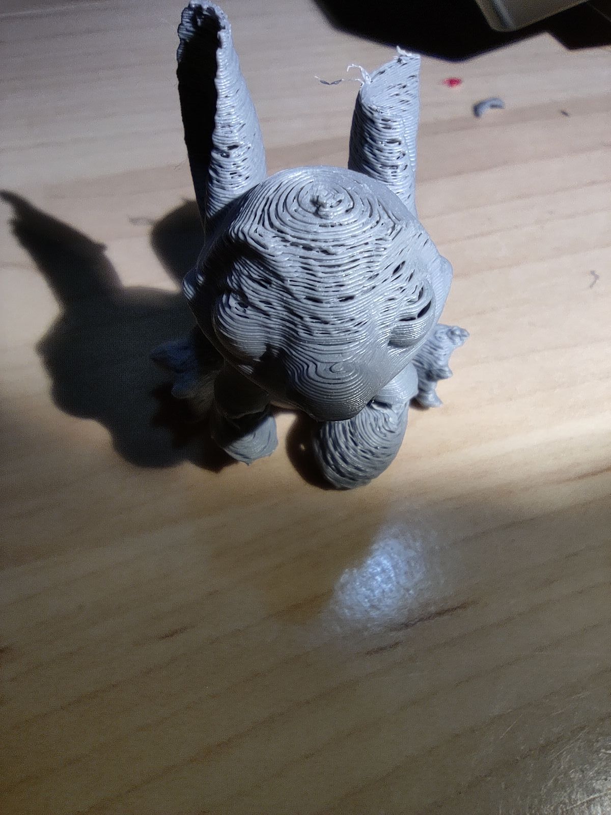

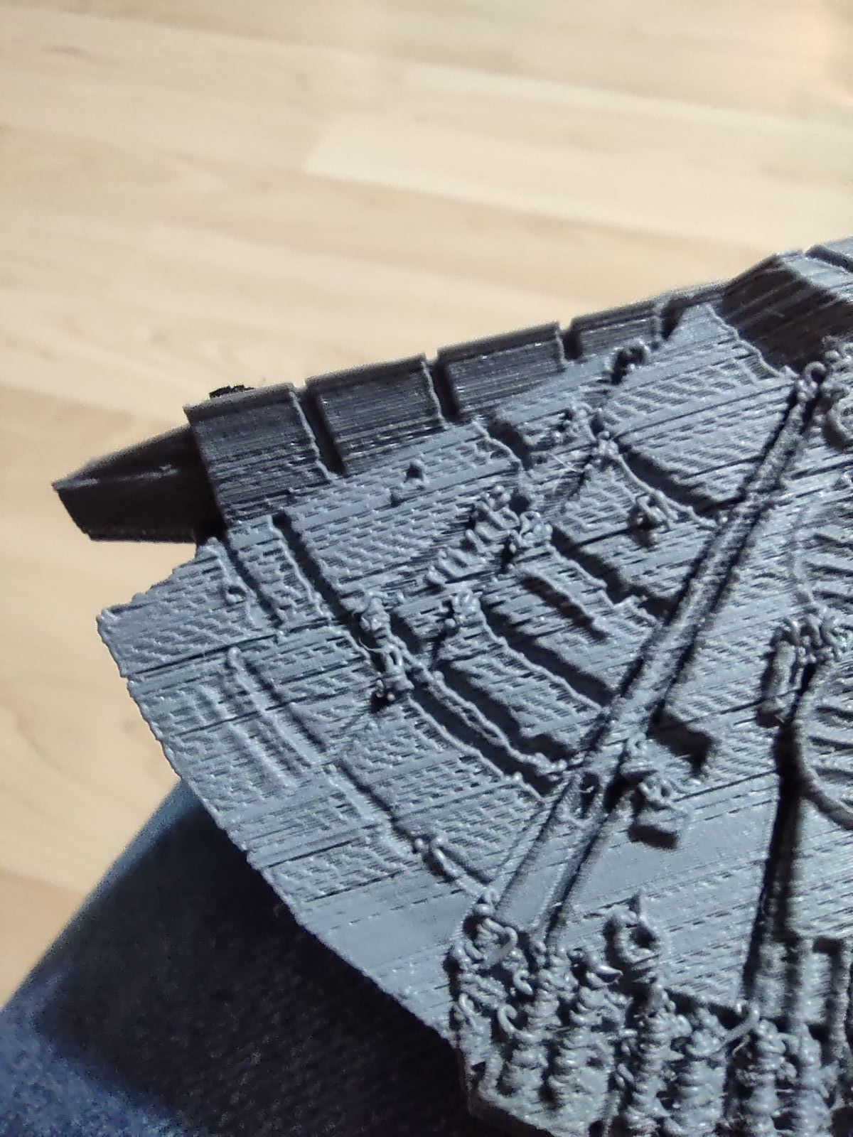

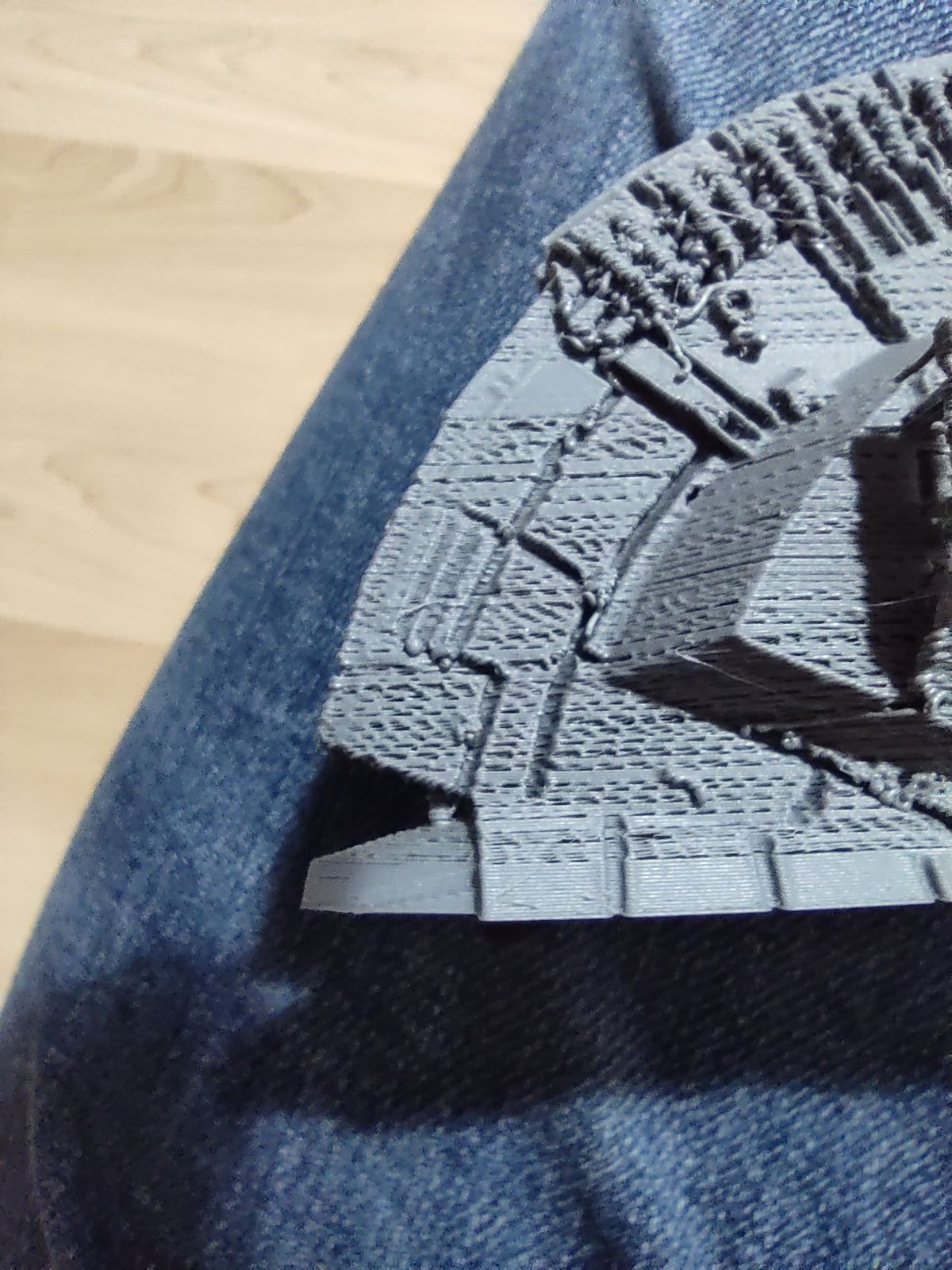

Bonjour à tous, je me suis récemment acheté une Creality CR 10 smart ( il y a maintenant 1 mois)
J'avais déjà eu une imprimante avant donc je ne suis pas novice mais loin d'être confirmé dans le domaine.
Mais depuis peu, après de nombreux problèmes dû à cette imprimante non aboutis (merci creality)
J'avais enfin réussi à imprimer au top etc
Mais depuis 1 semaine et une dizaine d'impression, la qualité est déplorable
Les couches se décollent et ne tiennent pas j'ai des trous dedans
J'ai tout essayé, changer la température, plus haut, plus bas, vitesse plus rapide, plus lente, bref tout les paramètres ont été modifiés pour des tests mais rien n'y fait c'est toujours atroce.
Je comprends pas.
Pour info mes paramètres sont:
200 degrés pour la buse ( j'ai essayé de 220 à 190)
80% de ventilateur (j'ai essayé éteint et 100)
50 mm/s (j'ai essayé 40 à 90 mm/s)
Et j'ai même essayé de toucher aux parois etc.
Je pense que cela vient de mon filament mais c'est le filament Creality commandé sur le site.

Salut, on dirait de la sous-extrusion.
Le problème peut venir du trancheur, mais c'est souvent, l'extrudeur, ou le raccord PTFE/buse qui est en cause.
Il y a également le paramétrage de ton extrudeur (steps) ainsi que le flow (ce réglage étant dans le trancheur).
Regarder par ici :
Sinon dans le trancheur, il y a je pense surtout les paramètres de rétraction.
Je suis à 100% d'extrusion, et le problème c'est que c'est que depuis 1 semaine, avant rien, et c'est de pire en pire.
Mais il semble que cela vienne du filament lui même qui est de mauvaise qualité ( filament Creality)
Bah change de filament, tu verras déjà si cela vient de la. Si tu as changé de filament et que les problèmes ont commencé, c’est une piste.
Bah justement j'ai pas changé de filament, mais j'en ai parlé à un prof à moi (je suis étudiant en usinage) et il m'as dit que c'était très bizarre et qu'il fallait que je test avec un autre filament de meilleurs qualité, ce que je vais faire.
Mais j'ai l'impression que plus j'utilise la bobine, pire c'est, donc peut être que le cœur de la bobine est de mauvaise qualité.
Filament peut-être, problème de jonction PTFE / heatbreak / buse plus probable.

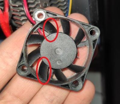

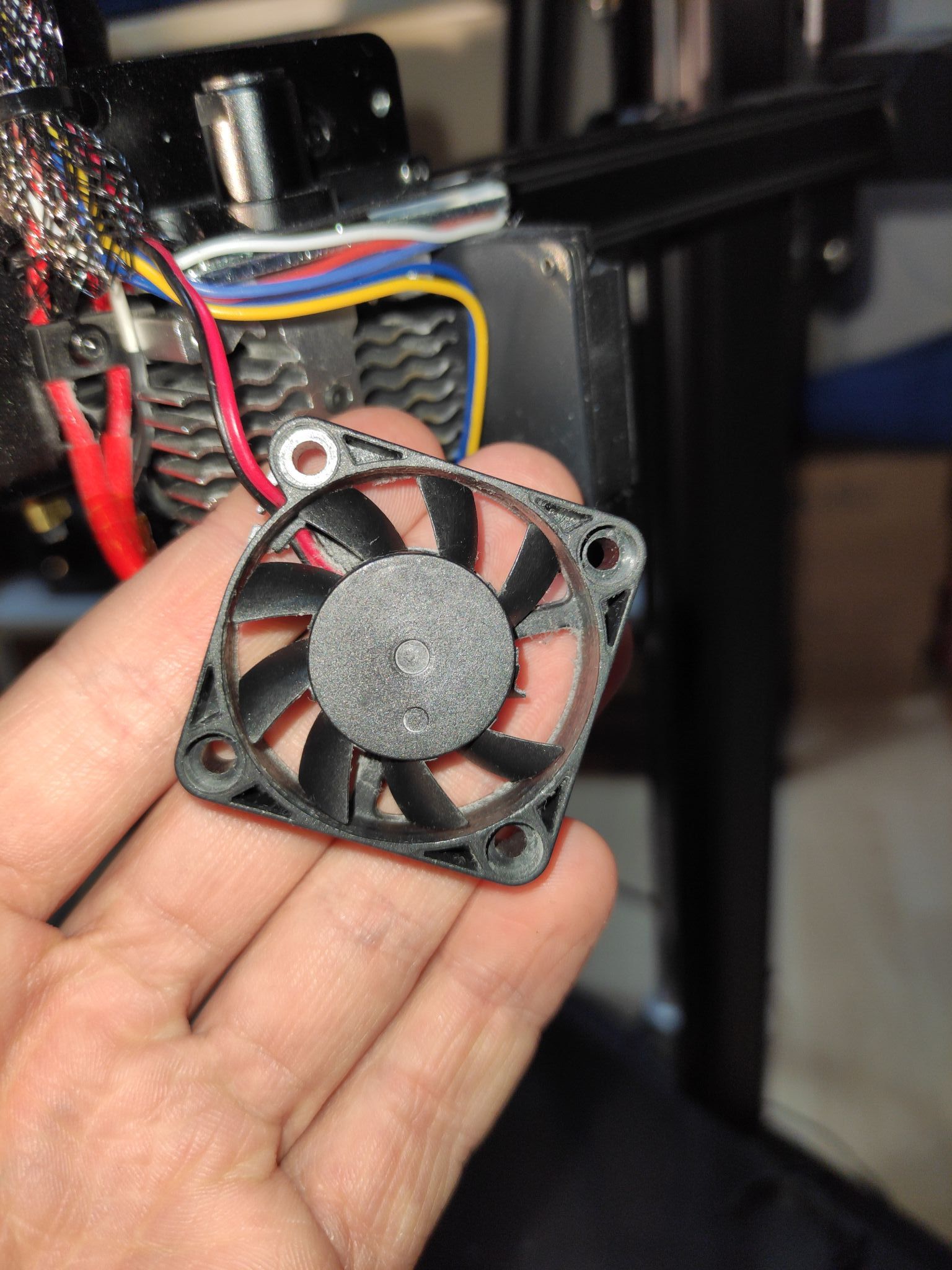

à l’instant, fran6p a dit :
Sans oublier le ventilateur de refroidissement du radiateur de la tête 😉
M'en parles pas, je viens de casser une pale en bricolant justement la tête.
Il va tourner moins bien, forcément 😞 Cela va créer un balourd, dans un premier temps, s'il fonctionnait correctement (c-a-d qu'il tournait en permanence) tu peux continuer à l'utiliser mais à terme tu devras le remplacer.
il y a 2 minutes, fran6p a dit :
Ca risque pas d'impacter la qualité avec les vibrations ?
Et ouai il fait un peu de balourd ça fait un bruit de V8.
Et il est à fond par défaut dès l'allumage je peux pas le désactiver.
Effectivement, maintenant il fait...pale figure !
Faut y aller quand même pour péter une pale, tu étais en mode Hulk ou quoi ?
Si la coupe est propre, que tu as la pale manquante et qu'elle se remet bien en place, tu peux essayer de la recoller à la cyano. Si c'est un plastique légèrement chargé fibre de verre, ça supporte très bien le collage. Ça devrait tenir le temps d'en recommander un neuf.
Ou au pire (toujours en attendant son remplacement) essayer «d'équilibrer» en enlevant deux autres pales (passer d'un neuf pales à un six pales) 🤔
il y a 3 minutes, fran6p a dit :
Pas bête je vais faire ça
Ça risque de brasser moins d'air mais bon.
Il y a 7 heures, Yellow T-pot a dit :
Même pas, en le remontant j'ai tapé dedans avec ma clé six pans, et comme il tournait bah bim.
Et bien évidement que la cassure est horrible et pleine de bavure, ça serai trop simple sinon 😂😅
Il y a 7 heures, fran6p a dit :
J'ai fais ça mais comme le nouveau arrive, je vais l'équilibrer et le garder au cas où le nouveau se casse
