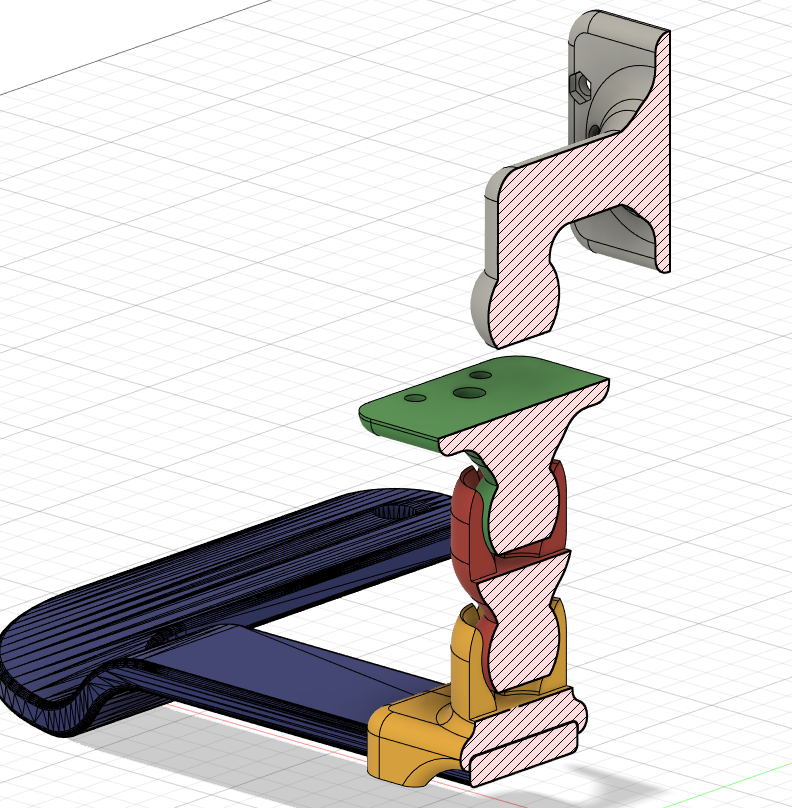

En attendant la Framboise, je me suis mis à modéliser un support de Picam chinoise, (voir lien 1er message), n'ayant rien trouvé de probant sur Thingiverse. Je voulais que ce systÚme soit clipsable, solide, et sans outils. Ayant comme beaucoup imprimé la poignée de bed (en bleu sur image suivante)(voir fichier Fusion joint), je voulais pouvoir rendre la camera solidaire du bed, pour d'éventuels timelapses "lowcost" (sans repositionnement de l'extrudeur hors du champ de vue).
Voici donc ma modeste crĂ©ation, les bagues (en rouge) sont Ă  imprimer en quantitĂ© dĂ©sirĂ©e, et j'ai rĂ©alisĂ© deux supports de camera (en vert et en blanc), en fonction des besoins, et pour ĂȘtre sur que cela ne vienne pas dans l'emprise du passage de la tĂȘte d'extrudeur.
Je vous laisse le fichier fusion si cela peut vous intéresser.
J'ai fait beaucoup d'optimisations pour de l'impression en 0.2 sans supports pour les bagues, pour gagner du temps et de la matiĂšre.
Voici ma modeste contribution pour la communauté en attendant de recevoir la Raspberry.
Merci la communautĂ© 🙂
Zip 😉
Support de camera raspberry v18.f3d

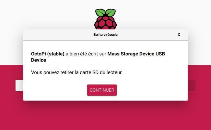

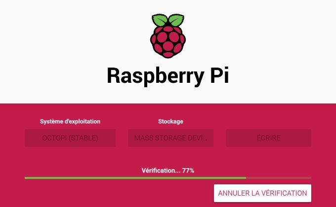

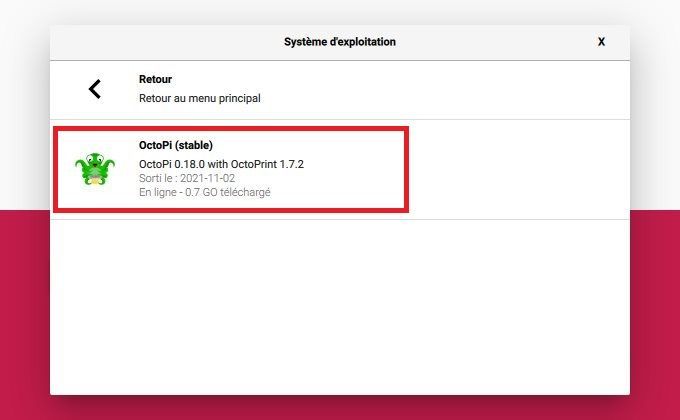

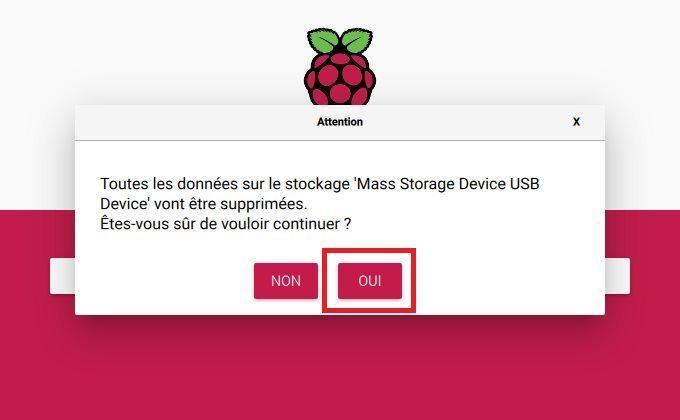

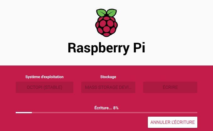

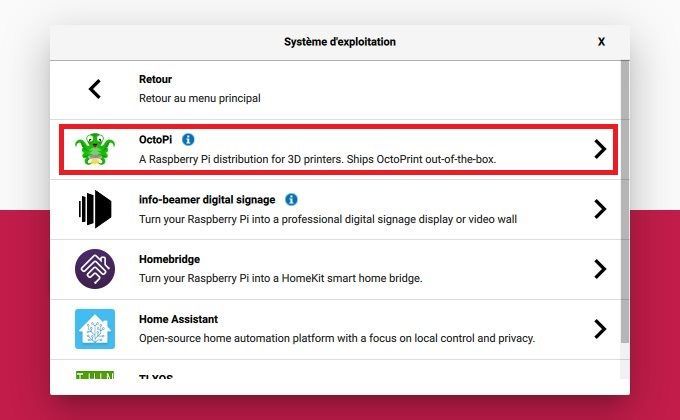

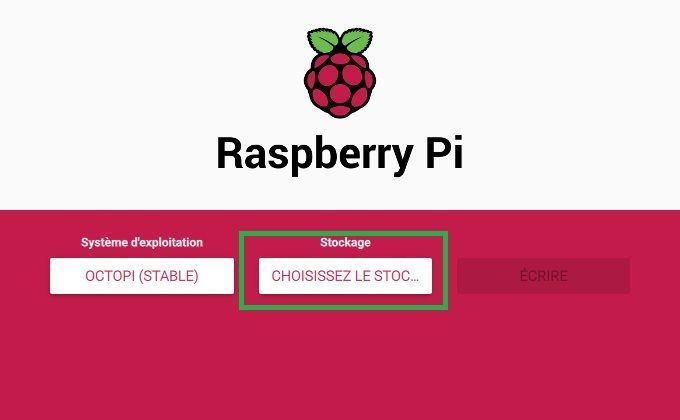

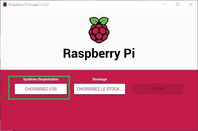

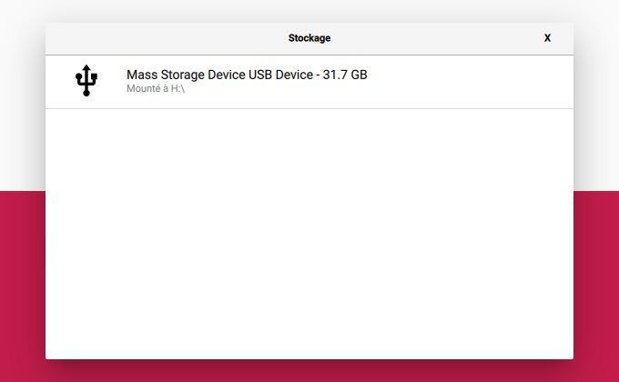

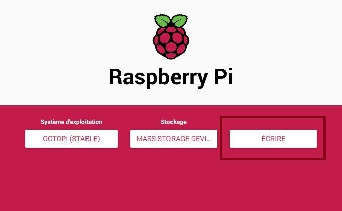

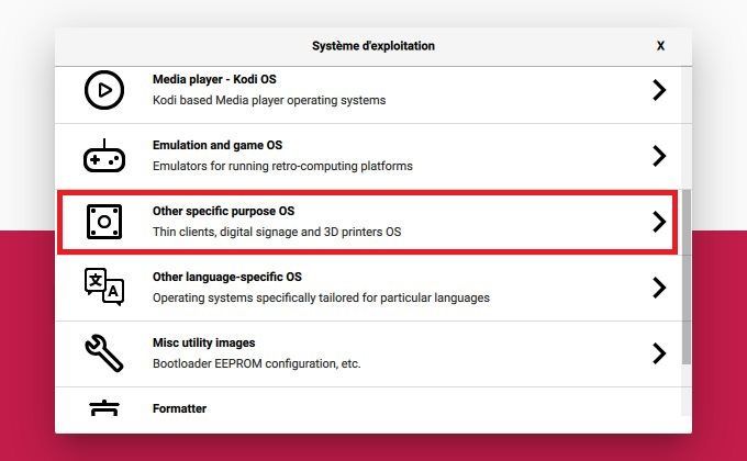

On peut également écrire l'image Octopi directement avec le logiciel fourni par la fondation : https://www.raspberrypi.com/software/
AprĂšs installation et lancement :
rpi-imager_choix-OS.jpg.6624d4843c98f087cd65b6e05f85f4f3.jpgrpi-imager_azutre-OS.jpg.592ee02c4464022090968465b6690d53.jpg
rpi-imager_choix-Octopi-comme-OS.jpg.97a04b9090abf60f4ee68e2c80b999d3.jpgrpi-imager_Octopiv18.jpg.4b550b5f17a39e6ca0690deef6140f96.jpg
rpi-imager_choix-disque.jpg.bdb3bae56b45bbd4c4cd7b4670b8a4e9.jpgrpi-imager_SD-laquelle.jpg.71328557e88efb0f0b8e34f3f55bb308.jpg
rpi-imager_ecrire-SD.jpg.2e2d1b8dcb7245cae54d7cb0941c2d09.jpgrpi-imager_confirmer-ecriture-SD.jpg.5b46924e148a47053a5b6586718b0769.jpg
rpi-imager_ecriture-en-cours.jpg.355a049fd8ef5b3ff685688835aa7485.jpg1552344321_rpi-imager_vrification.jpg.bdec9bd54a62e6de817e2079e42df6c1.jpg

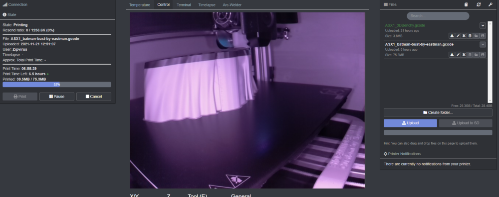

J'ai reçu le matériel hier soir, je me suis pressé d'installer le systÚme, et il est "fonctionnel". (Installé à l'arrache, il va falloir améliorer cela ...)
En revanche, je suis trÚs surpris du premier print, une petite pince requin, que j'ai déjà imprimé une bonne dizaine de fois, j'ai de grosses gouttes et une qualité que je trouve moins bonne. J'ai pourtant découpé avec Cura que je viens de paramétrer depuis 1 semaine, et avec lequel je commençais a obtenir de bons résultats via clé USB.
J'ai cru lire par endroits que la vitesse de transfert des informations par cĂąble usb pouvais crĂ©er des "embouteillages" du fait de sa lenteur, d’oĂč de possibles blobs, je me demande si je n'ai pas Ă  faire Ă  cela.
A savoir que j'utilise le cĂąble d'origine de la machine, un changement pour un cĂąble de qualitĂ© pourrait-il exclure cette hypothĂšse ? Je trouve dommage que l'intĂ©rĂȘt d'utiliser un Rpi pour faire les calculs de dĂ©placements Ă  la place de la carte 8 bits soit sabordĂ© par une simple vitesse de transfert ?!
Afin de tester cela, ce soir je vous aurai prĂ©parĂ© un test, le mĂȘme STL, coupĂ© avec cura donc le mĂȘme GCODE, l'un imprimĂ© depuis ClĂ© USB qualitĂ©, et l'autre par Octopi. Nous pourrons dĂ©velopper avec ces rĂ©sultats.

Octopi est un server d'impression mais au quel on peut ajouté des plugins pour les timelaps, ou otcoapp pour avoir les notifications sur son telephone. Il permet aussi de pouvoir gerer l'allumage et l'extinction de la bete. Enfin je m'en sers aussi pour faire joujou ave la bete en terminal et ce meme depuis le taf avec les connection a distance.
Il semble que dans les versions récentes d'Octoprint, il y ait la possibilité d'imprimer en utilisant la carte SD de l'imprimante, en uploadant le fichier sur celle-ci via Octoprint.
En somme Octoprint va offrir un rĂŽle de monitoring en plus du serveur ? Pourriez-vous confirmer cette piste, cela rĂšglerais mon problĂšme ?

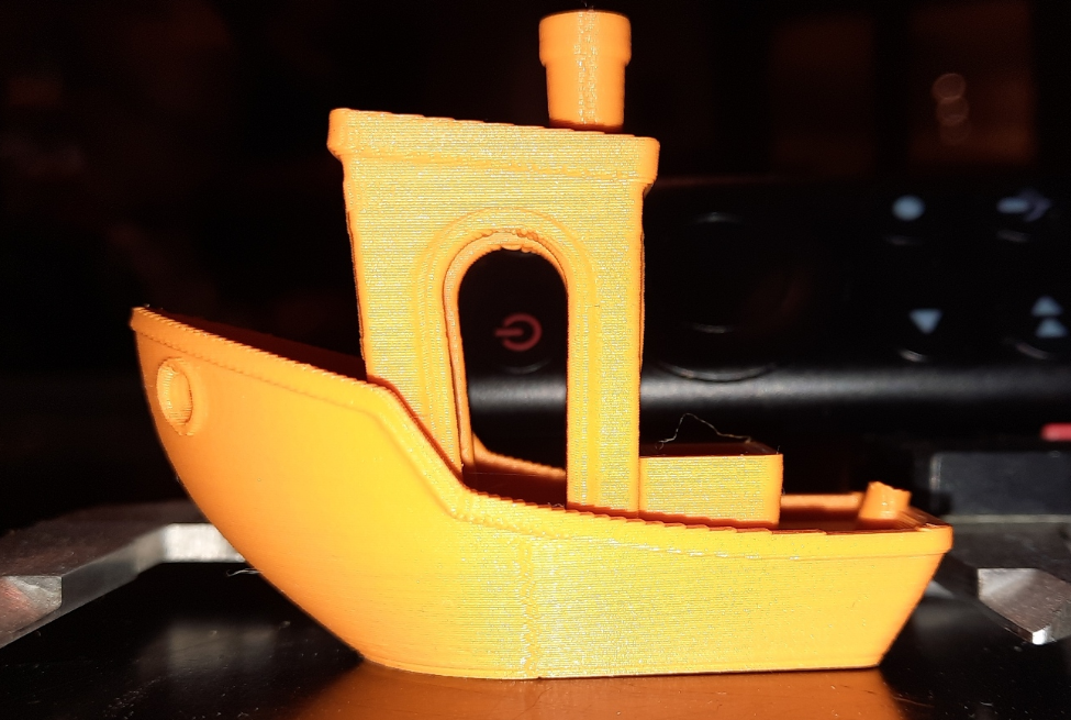

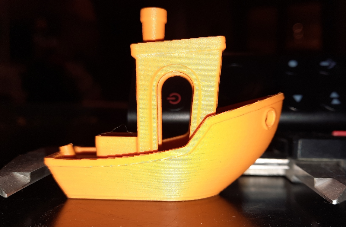

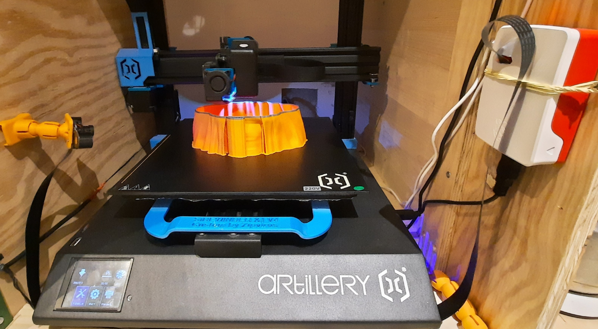

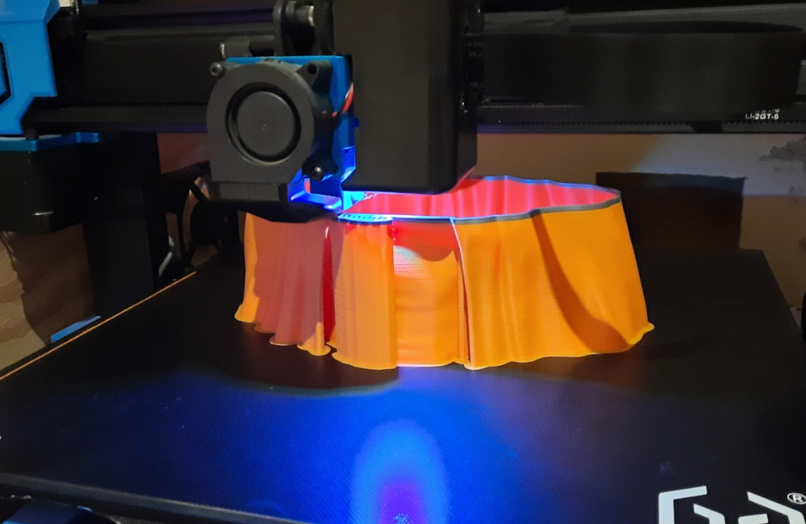

Bon !
J'ai finalement réussi.
Concernant le cùble, en fouillant dans mes vieux cartons à la boite, je suis tombé sur un cùble imprimante de 20 cm, je l'ai mis en place, et c'est parfait depuis, aucune erreur de transmission.

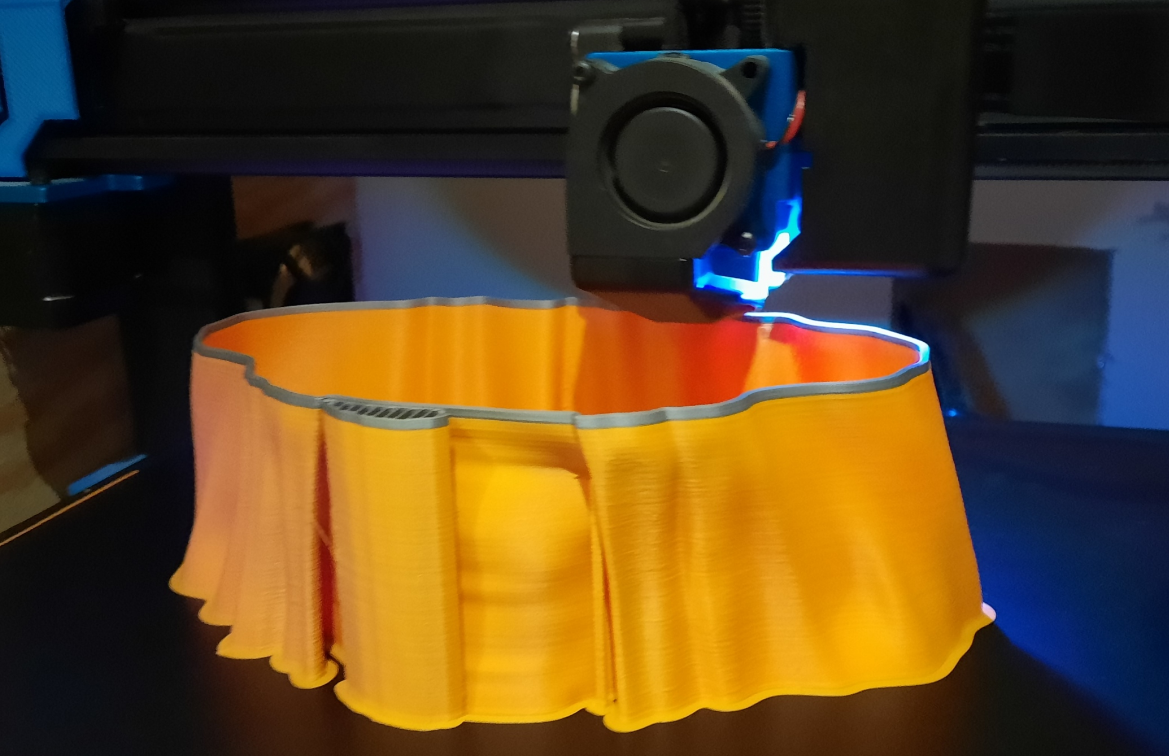

Ensuite, ce que je prenais pour une mauvaise transmission n'était tout simplement que du mauvais réglage de slicer.
En fait, la semaine passée, je suis passé de S3D à Cura, j'ai essayé de transcrire mes réglages dans Cura, et bien je n'aurais tout simplement pas dû !
Dans le doute, j'ai remis tous les réglages à leurs valeurs d'origine, selon le profil intégré à Cura pour la SX1. Le résultat sur le cube de calibration était considérablement meilleur !
J'ai regardĂ© cette vidĂ©o, et appliquĂ© Ă  la lettre les rĂ©glages de Cura, j'ai une super finition ! (En tout cas elle me convient trĂšs bien 🙂
Voici le résultat:
J'ai allumé le flash pour faire ressortir les défauts, le benchi est trÚs propre, la couture est assez lisse au toucher contrairement à ce que laisse imaginer la photo.
Pardonnez l'accrochage Spartiate de la Rpi, elle méritera son support imprimé par ses propres soins ^^

Bonjour @Zipvirus, merci pour le design de la camera, c'est exactement ce que je cherchais. Je vais l'adapter pour une cam raspberry.
Cela dit il manque la piÚce entre la plaque horizontale et la plaque verticale.
A l'occasion si tu peux la mettre ce serait cool 🙂
Merci encore, c'est trop rare de partager les sources, un stl c'est bien, un f3d c'est mieux !
