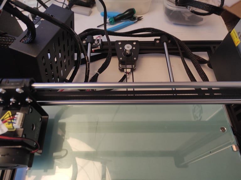

Karent kat Posté(e) Novembre 11, 2021 Partager Posté(e) Novembre 11, 2021 (modifié) Bonjour je rencontre un petit soucis. lors de l'auto home le plateau viens taper bruyamment vers l'avant de l'axe Y . je suis obliger d’appuyer sur le capteur à l’arrière pour que cela arrête . pour l'instant je ne vois que ce soucis là. bonne journée a vous tous Modifié (le) Novembre 11, 2021 par Karent kat Résolue Lien vers le commentaire Partager sur d’autres sites More sharing options...
Invité Posté(e) Novembre 11, 2021 Partager Posté(e) Novembre 11, 2021 je dirais que le moteur Y est cablé à l'envers ce qui me semble curieux, sauf erreur en usine une photo de ton câblage pourrais nous en dire plus Lien vers le commentaire Partager sur d’autres sites More sharing options...

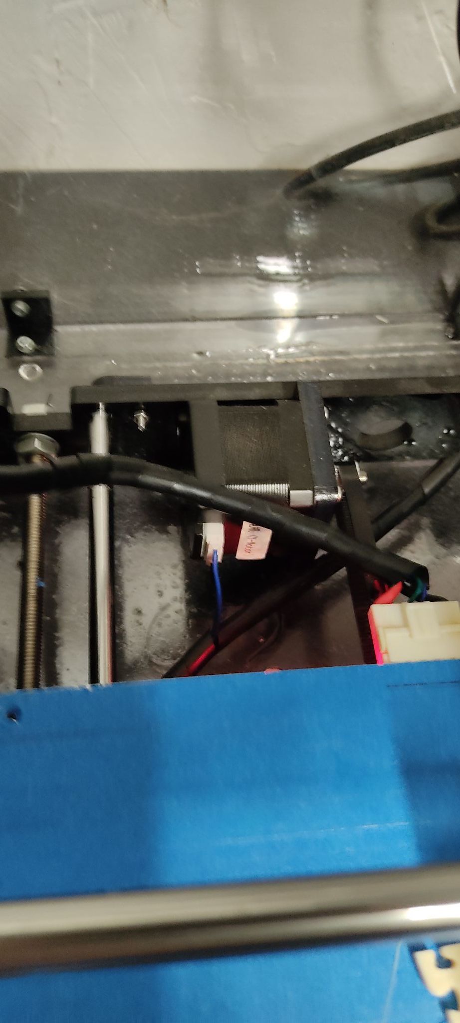

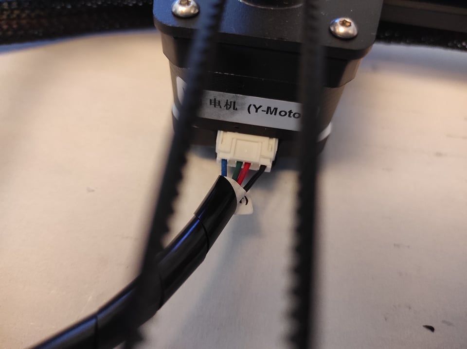

Karent kat Posté(e) Novembre 11, 2021 Auteur Partager Posté(e) Novembre 11, 2021 voici le câble coté moteur et normalement cote carte mère Lien vers le commentaire Partager sur d’autres sites More sharing options...

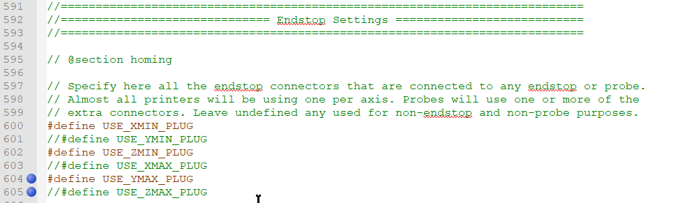

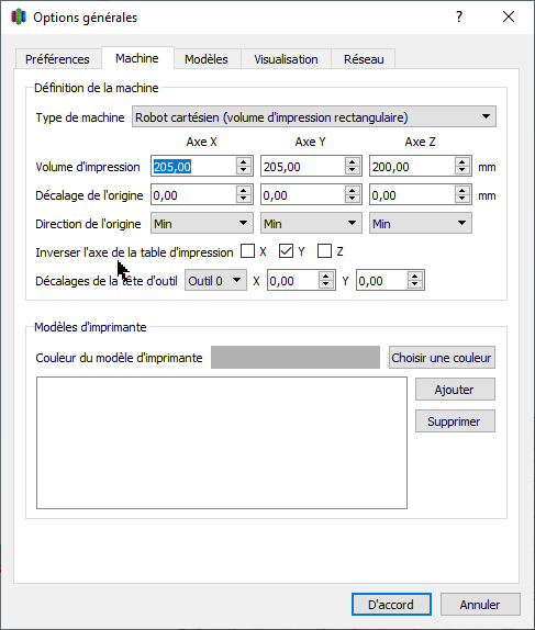

Invité Posté(e) Novembre 11, 2021 Partager Posté(e) Novembre 11, 2021 La position du endstop peut être inversée dans le firmware ( fichier configuration.h ) donc ce serait utile de savoir si c'est un firmware 'stock' d'origine ou un firmware modifié. dans certains slicers on peut aussi inverser les axes donc ce serait aussi utile de connaître le slicer et les paramètres utilisés. Lien vers le commentaire Partager sur d’autres sites More sharing options...

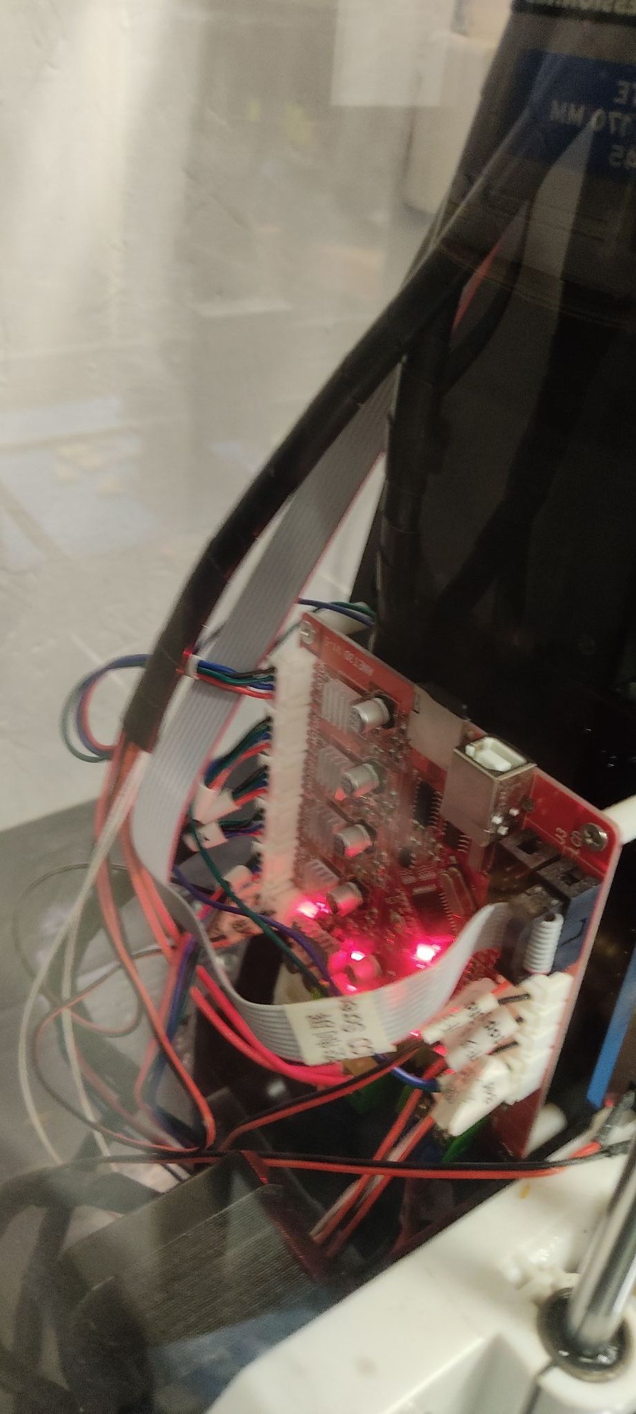

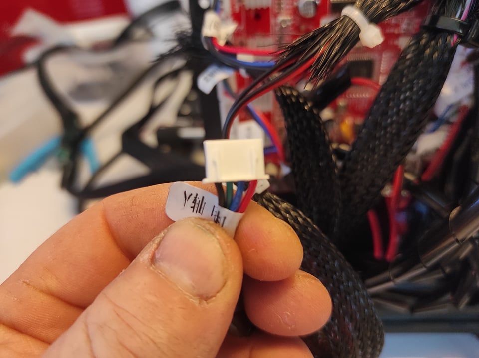

Invité Posté(e) Novembre 11, 2021 Partager Posté(e) Novembre 11, 2021 c'est branché du coté carte mere qu'il faut le faire voir, une inversion de branchement peu se faire , en forcant un peu a cet endroit voir ma photo ou tous les conecteurs on les couleurs dans le même sens il m'est venu un autre possibilté le montage du moteur, il est possible (avec un peu d'effort) de le monter à l'envers soit à l’arrière de la machine, c'est sa place normale, machine vue de face, il est monté a gauche de la courroie, le fil bleu en haut soit à l'avant a la place du tendeur de courroie, ce qui est bien sur une erreur Lien vers le commentaire Partager sur d’autres sites More sharing options...

Invité Posté(e) Novembre 11, 2021 Partager Posté(e) Novembre 11, 2021 @RSF62 sur une anet A8 tu le trouve ou le fichier "configuration.h ??? la piste du trancheur est cependant pertinente, sur cura, cette possibilité n'existe pas dans les paramètres de la machine Lien vers le commentaire Partager sur d’autres sites More sharing options...

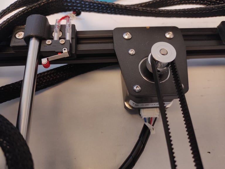

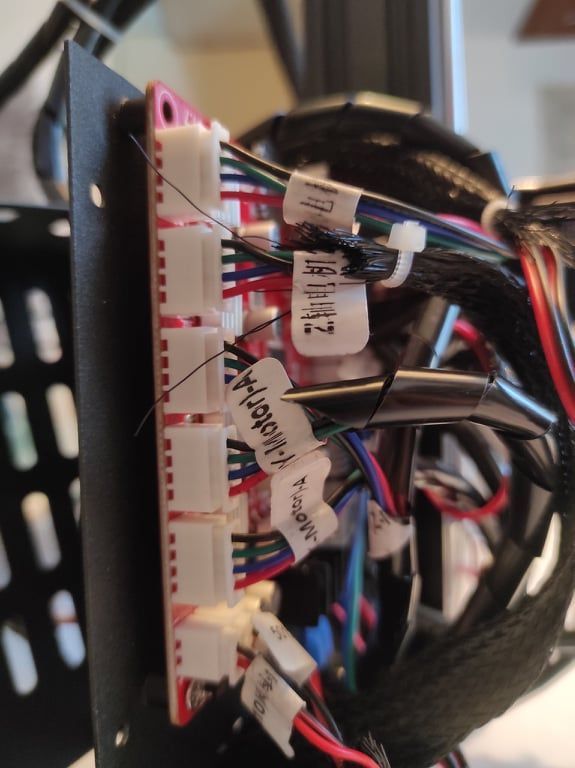

Karent kat Posté(e) Novembre 11, 2021 Auteur Partager Posté(e) Novembre 11, 2021 voici les photos du moteur Y à l’arriéré et du montage sur la carte mére Lien vers le commentaire Partager sur d’autres sites More sharing options...
Invité Posté(e) Novembre 11, 2021 Partager Posté(e) Novembre 11, 2021 mon modèle est ancien (2017) et la structure pas en alu comme la tienne les branchement semble corrects le montage propre et le moteur dans ce sens ne semble pas pouvoir être monté à l'envers (contrairement à la mienne) reste donc les pistes du trancheur ou du fichier de configuration en erreur d'usine Lien vers le commentaire Partager sur d’autres sites More sharing options...
jmarie3D Posté(e) Novembre 11, 2021 Partager Posté(e) Novembre 11, 2021 Depuis le début, je pensais à une erreur de montage de la courroie, mais sur mon Anet ce n'est pas possible. Par contre, sur la tienne c'est possible. Donc inverse le sens de la courroie. Lien vers le commentaire Partager sur d’autres sites More sharing options...
Karent kat Posté(e) Novembre 11, 2021 Auteur Partager Posté(e) Novembre 11, 2021 (modifié) il y a 3 minutes, jmarie3D a dit : Depuis le début, je pensais à une erreur de montage de la courroie, mais sur mon Anet ce n'est pas possible. Par contre, sur la tienne c'est possible. Donc inverse le sens de la courroie. tu veux que je monte le moteur à l'avant et le capteur à l'arriere ? j'ai cru mettre trompé. mais sur tout les tutos et notices il doit etre à l'arriere Modifié (le) Novembre 11, 2021 par Karent kat ajout Lien vers le commentaire Partager sur d’autres sites More sharing options...
Invité Posté(e) Novembre 11, 2021 Partager Posté(e) Novembre 11, 2021 (modifié) juste comme ça .. tous les câbles ne sont peut être pas identiques au niveau du câblage des connecteurs ( notamment celui de l'extrudeur qui peut être inversé parfois ) .. c'est bête mais faut bien s'assurer grâce aux étiquettes que tous les câbles soient connectés aux bons endroits ( x sur x, y sur y, z sur z, e sur e .. ) Modifié (le) Novembre 11, 2021 par Invité Lien vers le commentaire Partager sur d’autres sites More sharing options...

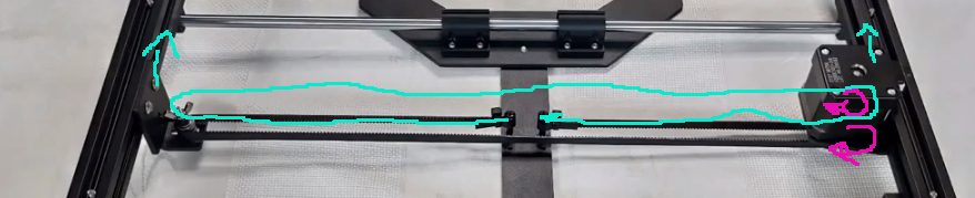

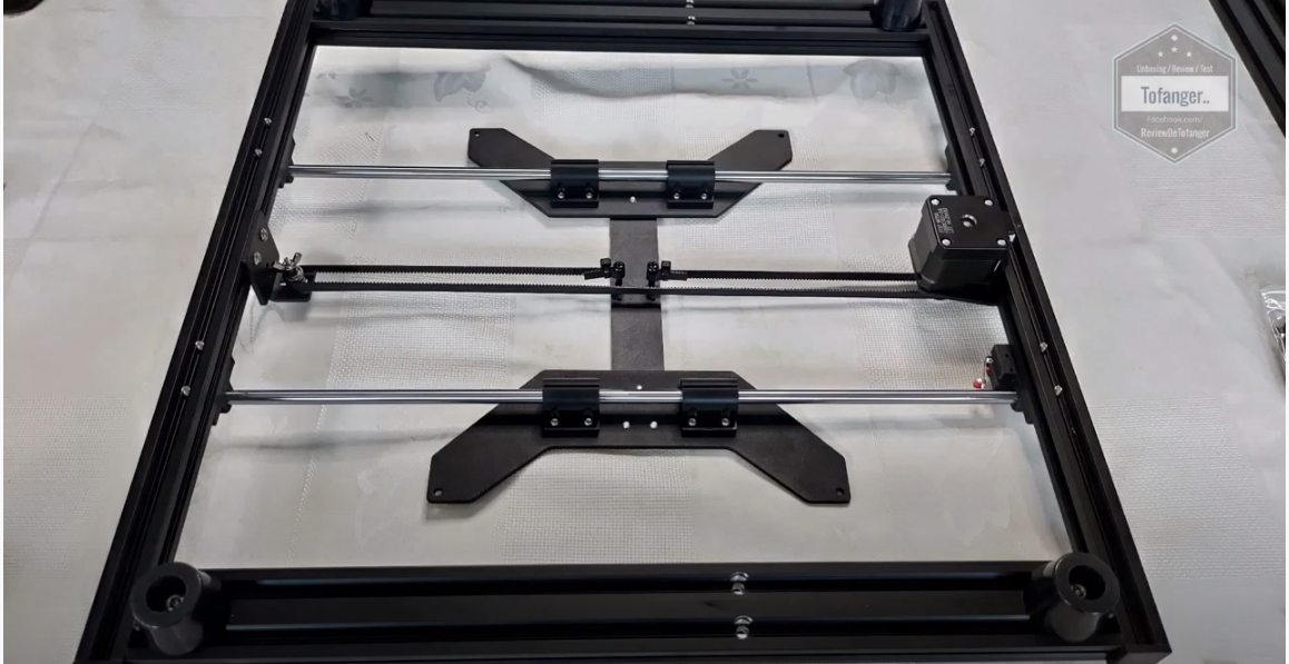

PPAC Posté(e) Novembre 11, 2021 Partager Posté(e) Novembre 11, 2021 Salutation ! Peut être cela comme défaut de montage : (se que doit vouloir dire jmarie3d ) : Le 01/10/2021 at 10:11, PPAC a dit : en gros si tu a fait la boucle de l'autre coté alors le sens change ... (là si au lieu de passer la boucle en bas, je la passe en haut (en ayant décalé le moteur et la poulie en face du moteur pour compenser la nouvel position de la courroie ) pour un même sens de rotation de moteur, je change le sens de déplacement du plateau ...) Image extraite de https://www.youtube.com/watch?v=Hb3M90-TbW0 Edit : Navré je ne suis pas doué en dessin Donc soit tu corrige le placement de la courroie soit tu modifie le câblage du moteur pour modifier le sens de rotation ... Lien vers le commentaire Partager sur d’autres sites More sharing options...
Invité Posté(e) Novembre 11, 2021 Partager Posté(e) Novembre 11, 2021 il y a 1 minute, Karent kat a dit : tu veux que je monte le moteur à l'avant et le capteur à l'arriere ? je pense que @jmarie3D voudrais que l'entrée moteur grillé par @PPAC qui explique mieux que moi Lien vers le commentaire Partager sur d’autres sites More sharing options...
jmarie3D Posté(e) Novembre 11, 2021 Partager Posté(e) Novembre 11, 2021 il y a 3 minutes, Karent kat a dit : tu veux que je monte le moteur à l'avant et le capteur à l'arriere ? Non, modifie le cheminement de la courroie comme le montre PPAC 1 Lien vers le commentaire Partager sur d’autres sites More sharing options...
Karent kat Posté(e) Novembre 11, 2021 Auteur Partager Posté(e) Novembre 11, 2021 il y a 4 minutes, PPAC a dit : Salutation ! Peut être cela comme défaut de montage : (se que doit vouloir dire jmarie3d ) : ok, je viens de percuter , j'ai du inversé le sens du montage de la courroie . je vais vérifier cela et je vous tiens au jus . merci à vous tous problème résolue . c’était bien le sens de la courroie !!! quel C.. !!!! bon je vais pouvoir continuer le reste des tests et lancer l'impression test . encore merci a vous tous 1 Lien vers le commentaire Partager sur d’autres sites More sharing options...

Invité Posté(e) Novembre 11, 2021 Partager Posté(e) Novembre 11, 2021 il y a 33 minutes, Patrick76 a dit : @RSF62 sur une anet A8 tu le trouve ou le fichier "configuration.h ??? le fichier configuration.h se trouve dans le dossier de Marlin ( dossier qu'on télécharge sur son pc et qu'on compile avec Arduino ou VSC Code par ex. avant de l'envoyer sur la carte mère ). exemples : - Open Source Firmware of A8 Plus - Open Source Firmware of A8 Lien vers le commentaire Partager sur d’autres sites More sharing options...
