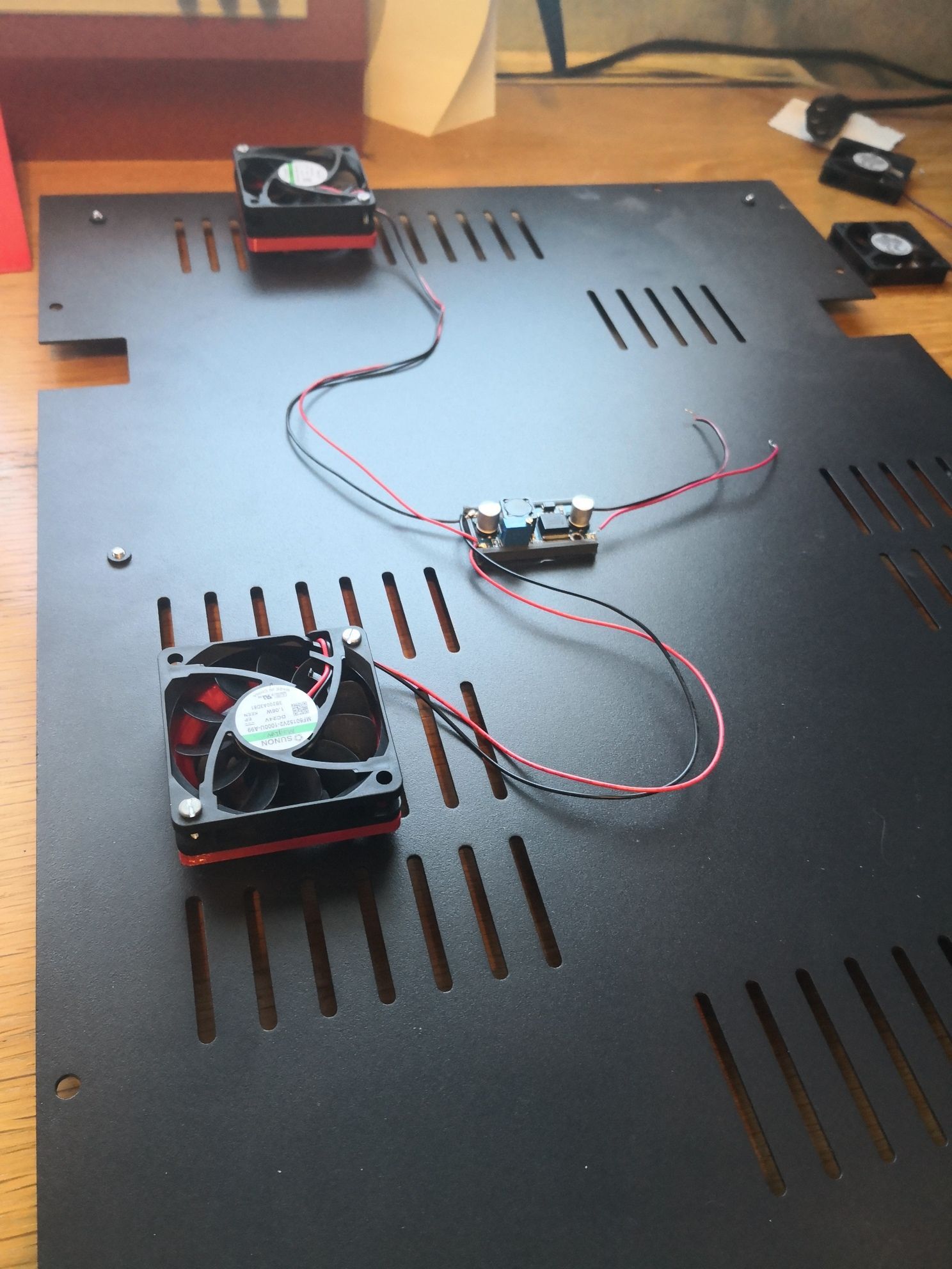

hcl28 Posté(e) Novembre 14, 2021 Partager Posté(e) Novembre 14, 2021 Salut, J'ai changé les ventilos 50*50*10 par des 60*60*15 Sunon sous 19 V avec adaptateur 50->60 et convertisseur DC-DC et c'est un vrais bonheur pour le bruit. Lien vers le commentaire Partager sur d’autres sites More sharing options...
vap38 Posté(e) Novembre 14, 2021 Auteur Partager Posté(e) Novembre 14, 2021 Le problème des ventilos c'est le maintien du moyeux qui vibre par manque de rigidité; le plastique est trop fin à la longue çà fait un bruit d'avion ! Lien vers le commentaire Partager sur d’autres sites More sharing options...
methylene67 Posté(e) Novembre 14, 2021 Partager Posté(e) Novembre 14, 2021 @hcl28 Pourquoi convertisseur DC DC ? Tu aurais le lien de l’adaptateur ? Lien vers le commentaire Partager sur d’autres sites More sharing options...
hcl28 Posté(e) Novembre 14, 2021 Partager Posté(e) Novembre 14, 2021 (modifié) Salut, Vue que j'ai mis ventilos plus grand et plus épais l'objectif est de réduire la vitesse des ventilos 60*60*15 qui sont normalement en 24V, avec une tension en 19V j'ai encore largement suffisamment de débit d'air et le bruit n'est pas trop important et bien moindre que le 50*50*10. Voici le lien pour le convertisseur DC-DC : https://www.amazon.fr/gp/product/B07YWLCTLK/ref=ppx_yo_dt_b_asin_title_o05_s00?ie=UTF8&psc=1 50_to_60_mm_fan_adapter.stl Modifié (le) Novembre 14, 2021 par hcl28 Doublon Lien vers le commentaire Partager sur d’autres sites More sharing options...
vap38 Posté(e) Novembre 14, 2021 Auteur Partager Posté(e) Novembre 14, 2021 (modifié) mon firmware LUXURY est installé, l'écran est normal, je test actuellement le PID E0 et E1 et le BED c'est long mais çà fonctionne enfin sur tous les périphériques c'est parfait pour avoir une chauffe uniforme des deux extrudeurs. a+ @hcl28 ton idée est bonne de placer un ventilo plus grand afin d'avoir un débit plus grand avec ne vitesse réduite donc moins de bruit. As-tu agrandi les ouïes du carter métallique pour augmenter le flux d'aspiration ? Modifié (le) Novembre 14, 2021 par vap38 Lien vers le commentaire Partager sur d’autres sites More sharing options...
methylene67 Posté(e) Novembre 14, 2021 Partager Posté(e) Novembre 14, 2021 (modifié) il y a une heure, hcl28 a dit : Salut, Vue que j'ai mis ventilos plus grand et plus épais l'objectif est de réduire la vitesse des ventilos 60*60*15 qui sont normalement en 24V, avec une tension en 19V j'ai encore largement suffisamment de débit d'air et le bruit n'est pas trop important et bien moindre que le 50*50*10. Voici le lien pour le convertisseur DC-DC : https://www.amazon.fr/gp/product/B07YWLCTLK/ref=ppx_yo_dt_b_asin_title_o05_s00?ie=UTF8&psc=1 50_to_60_mm_fan_adapter.stl 640 Ko · 1 download Le problème c’est que si tu réduis la vitesse des ventilateurs des cartes mères, tu réduis aussi la vitesse des ventilateurs de hotend, ce qui n’est a mon humble avis pas une bonne idée surtout que ce sont des petits 4010. Les convertisseurs c’est pour réduire la tension de 24 à 19 ?. Tu as je suppose mis un seul convertisseur avec les ventilateurs en parallèle ? Edit : en fait tu ne touches pas à la vitesse directement mais à la tension avec tes convertisseurs si je comprends bien. Modifié (le) Novembre 14, 2021 par methylene67 Lien vers le commentaire Partager sur d’autres sites More sharing options...

hcl28 Posté(e) Novembre 14, 2021 Partager Posté(e) Novembre 14, 2021 J'alimente le convertisseur DC-DC avec un des deux câbles qui alimente normalement les 50*50*10 qui sont en 24v, donc cela n'a pas d'impact sur les reste du fonctionnement de l'imprimante. 1 Lien vers le commentaire Partager sur d’autres sites More sharing options...

methylene67 Posté(e) Novembre 14, 2021 Partager Posté(e) Novembre 14, 2021 il y a une heure, hcl28 a dit : J'alimente le convertisseur DC-DC avec un des deux câbles qui alimente normalement les 50*50*10 qui sont en 24v, donc cela n'a pas d'impact sur les reste du fonctionnement de l'imprimante. Oui cf mon édit, j’ai compris dans un second temps, et donc bien qu’un seul abaisseur de tension vu qu’en parallèle . Merci pour la photo. Lien vers le commentaire Partager sur d’autres sites More sharing options...
