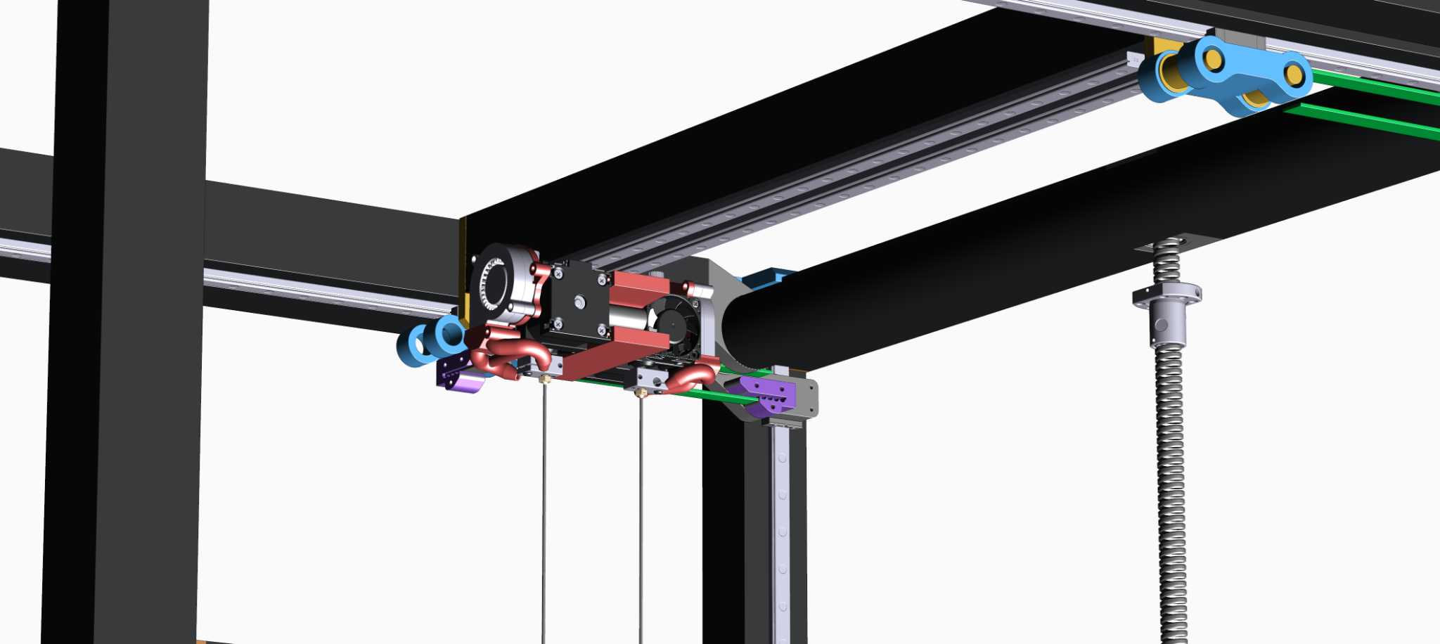

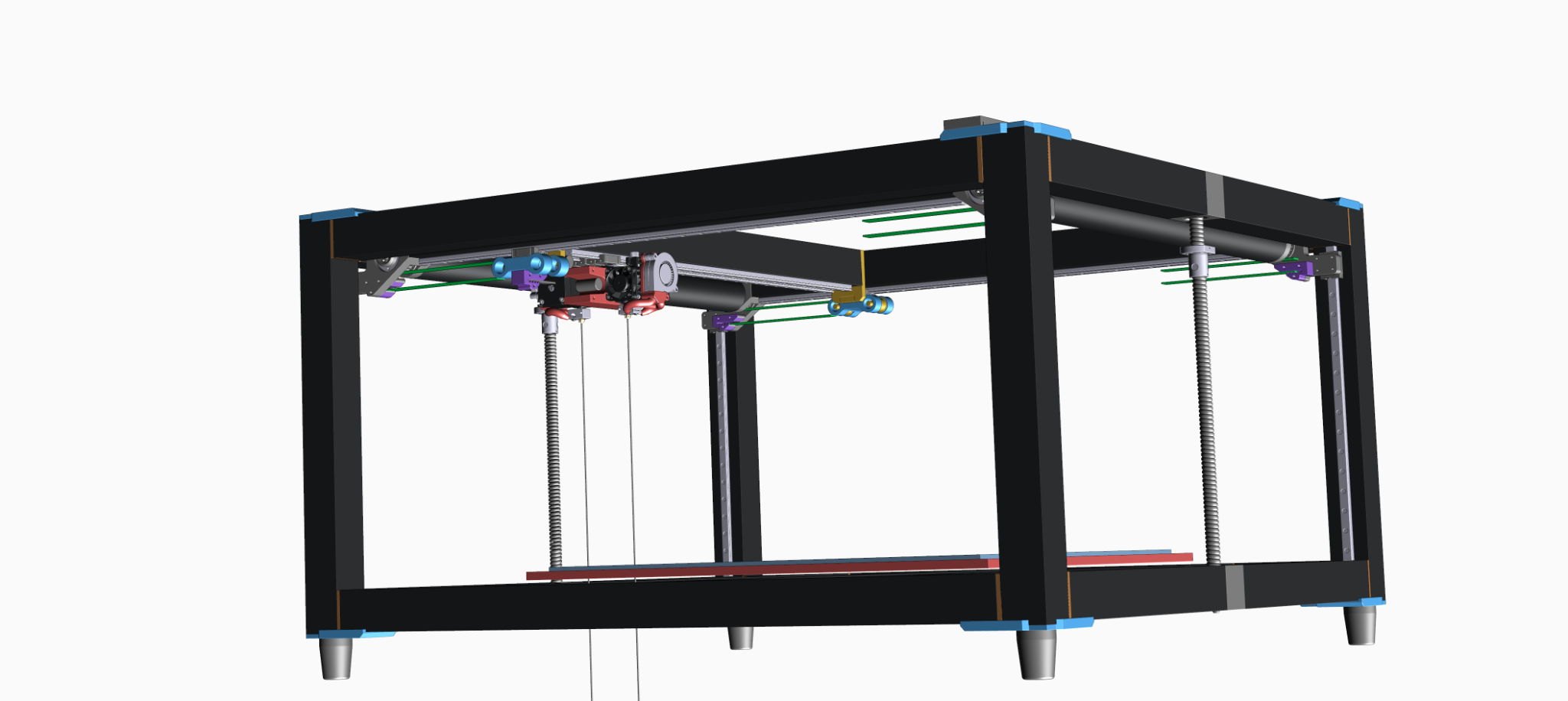

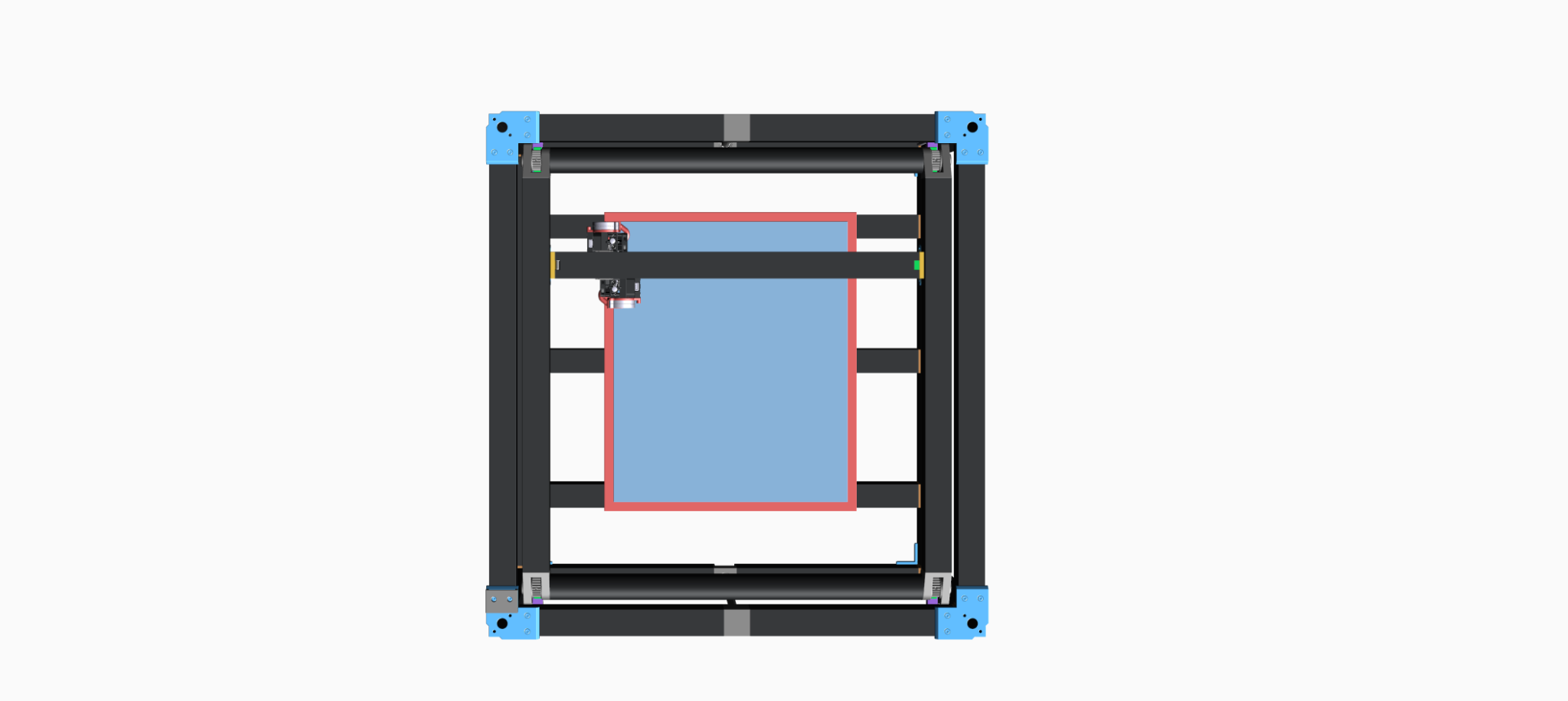

Jeje74 Posté(e) Novembre 19, 2021 Auteur Posté(e) Novembre 19, 2021 Merci pour tout vos conseils Tout marche bien ,quelques réglages encore à faire dans cura . Les premières impressions sont top Je vous poste des photos ce soir. Sinon j'ai une autre question Je cherche une carte mere pour l'imprimante que je si entrain de construire, avez des conseils de marque ? J'ai vu une BIGTREETECH Octopus V1.1 qui a l'air bien car on peux y brancher beaucoup d'option cette marque est bien ? pour info ma future imprimante fait 600X500X300 de course ce sera un cube avec 2 têtes
Savate Posté(e) Novembre 19, 2021 Posté(e) Novembre 19, 2021 il y a 31 minutes, Jeje74 a dit : J'ai vu une BIGTREETECH Octopus V1.1 Tu as aussi la spider qui est dans le même style FYSETC – carte mère Spider V1.1, contrôleur 32 bits, pièce d'imprimante 3D, pièce VS poulpe, remplacement pour Voron 2.4 Voron Trident, TMC2209 | AliExpress Tu peux aussi mettre plusieurs cartes de type SKR 1.4 ou SKR MINI V2 avec un raspberry et klipper comme ça tu as autant de ports que tu veux

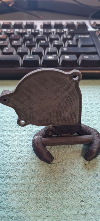

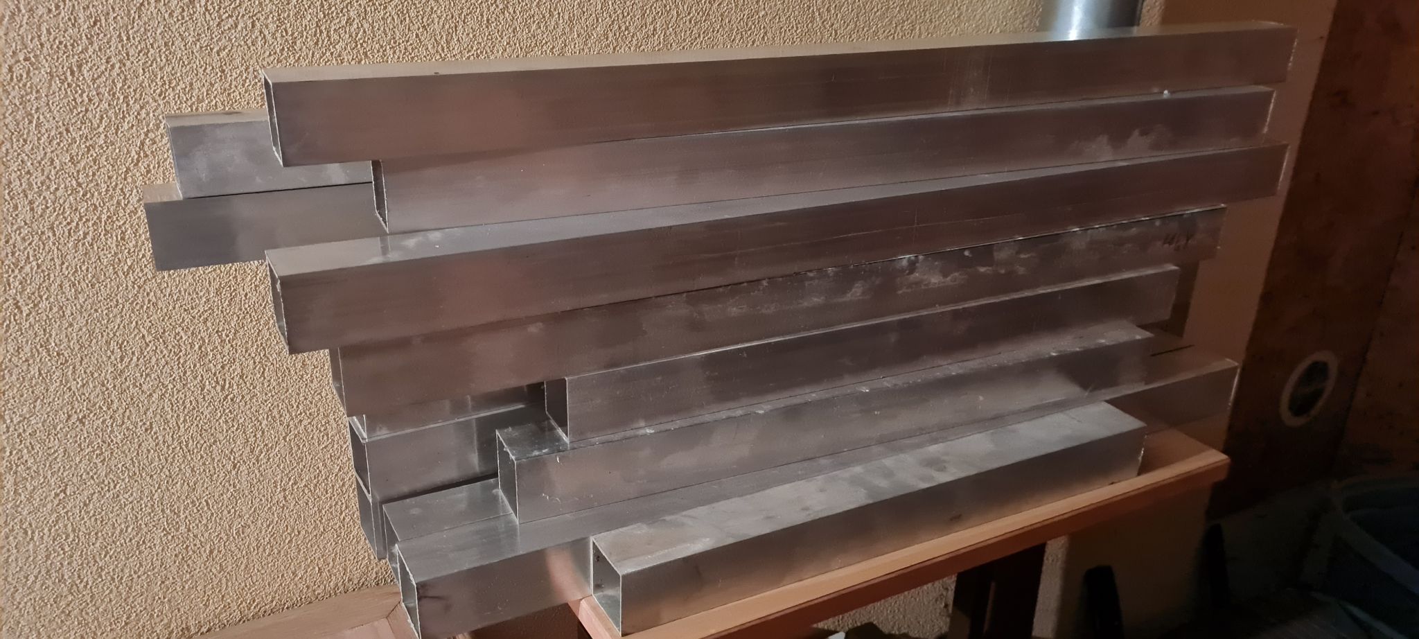

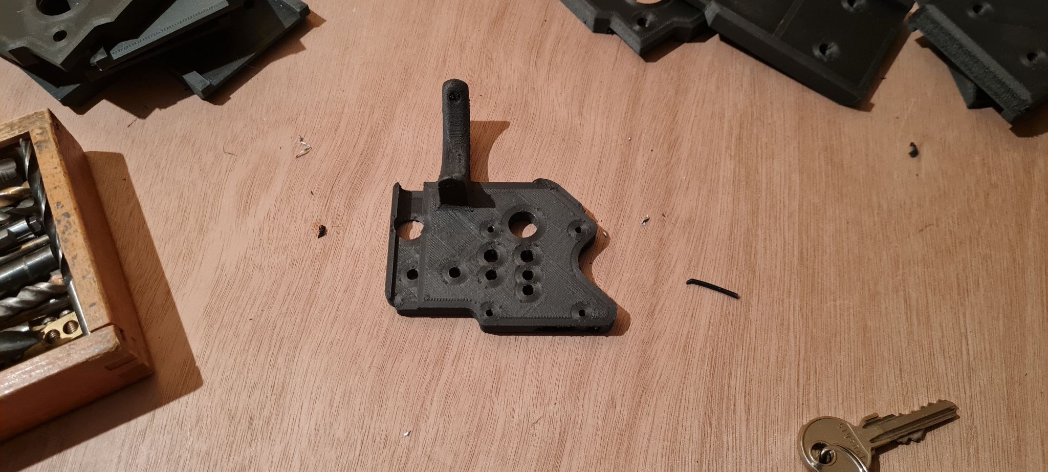

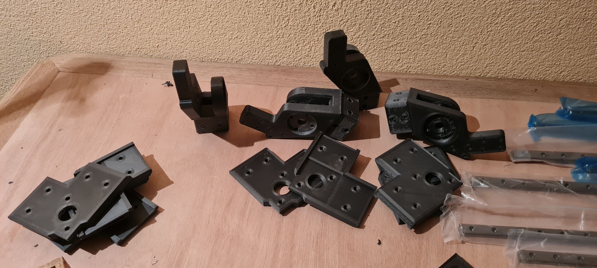

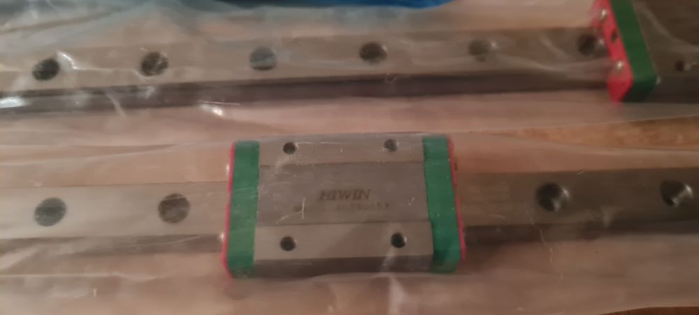

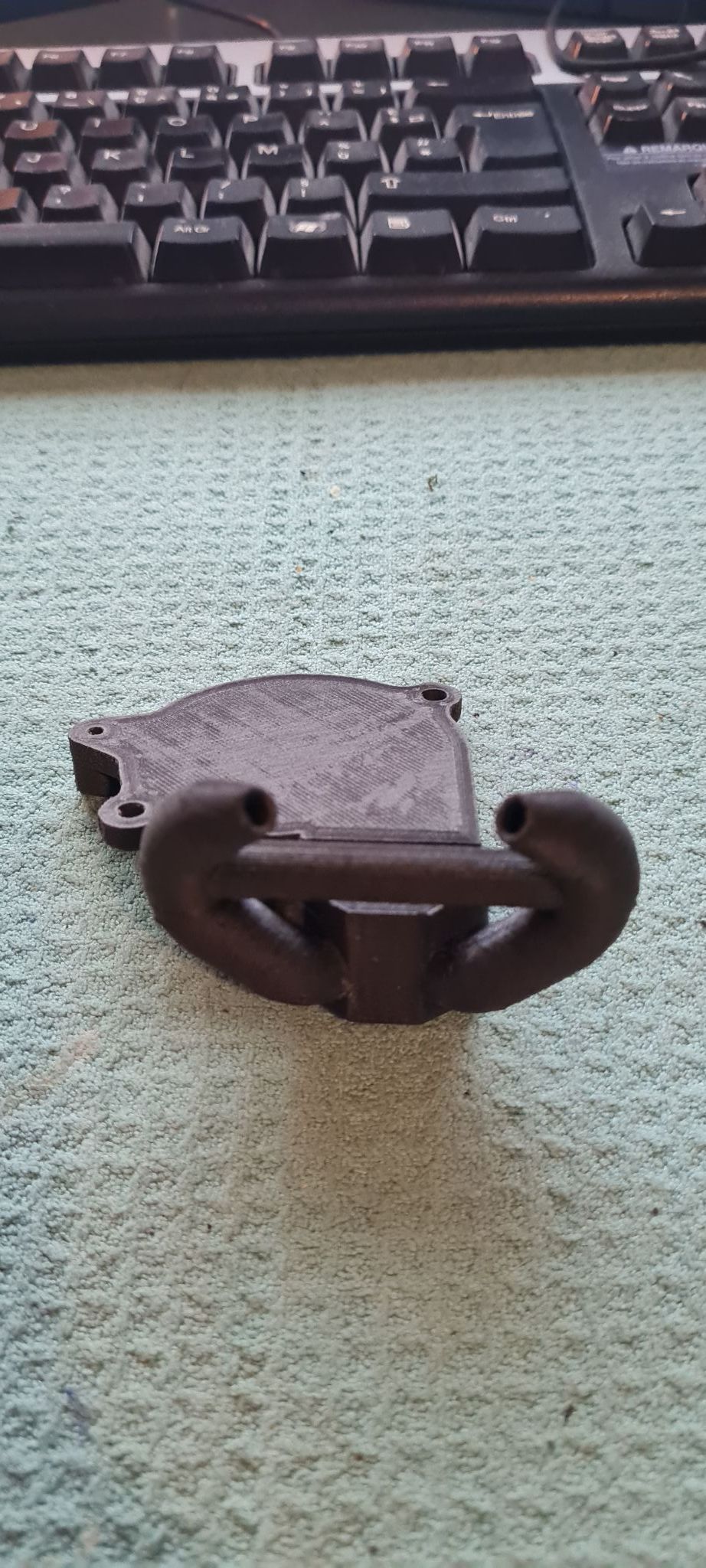

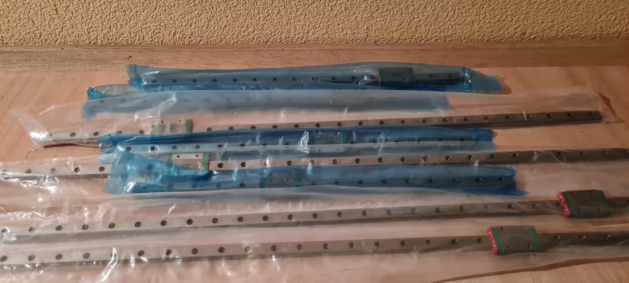

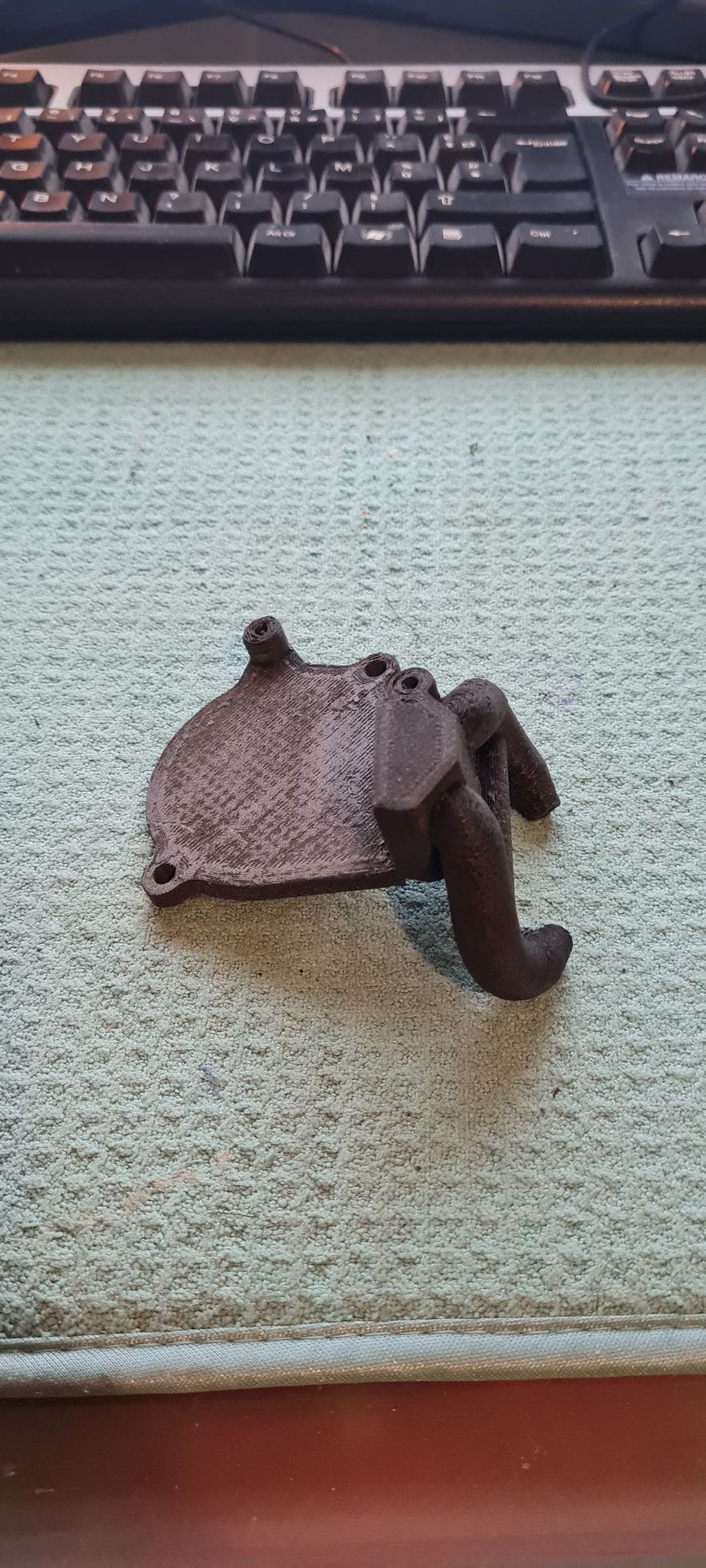

Jeje74 Posté(e) Novembre 19, 2021 Auteur Posté(e) Novembre 19, 2021 (modifié) Ok merci je vais regarder ça Je vous poste le 3d de l'imprimante dans la journée Vous me donnerez votre avis alors voici mes 2 premier print avec la nouvelle tête c'est pas mal mais je n'ai pas optimisé cura et voici les dessins de l'imprimante et le matériel (rail Hiwin que j'ai trouvé grâce aux conseils sur ce forum et reçu aujourd'huit), les tubes carrés pour la structure (gratuit) et les quelques pièces imprimées (en cardonfil Formfutura) il en reste beaucoup a faire Modifié (le) Novembre 19, 2021 par Jeje74
