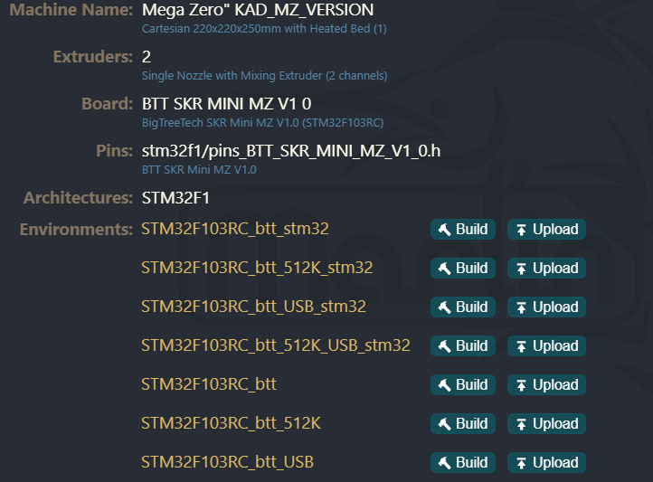

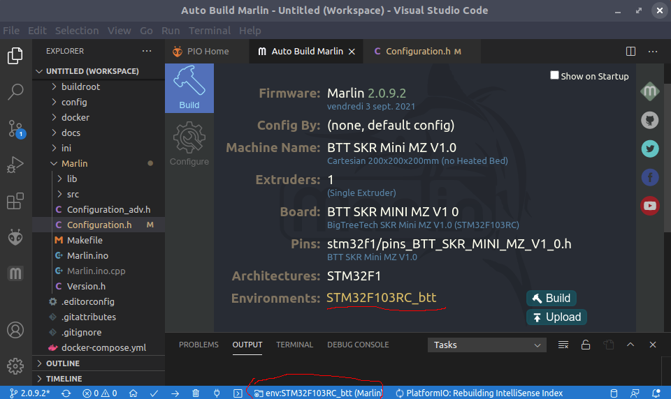

Mike64p Posté(e) Novembre 18, 2021 Partager Posté(e) Novembre 18, 2021 Bonjour, Je suis actuellement en train de faire des modifications sur le Firmware de mon imprimante en utilisant VSCODE, et je n'arrive pas à avoir le fichier .bin. Une fois toutes mes modifs réalisées, je lance mon build arrive à la fin avec un fabuleux success bien vert, mais je n'ai pas le fichier en .bin dans mon dossier .pio, je n'ai qu'un fichier en .hex!!!!! Donc si je me suis bien fait comprendre vous comprenez ma détresse : "Comment obtenir ce satané .bin???????" Merci d'avance à tous ceux qui prendront le temps de me donner un coup de main. Lien vers le commentaire Partager sur d’autres sites More sharing options...
PPAC Posté(e) Novembre 18, 2021 Partager Posté(e) Novembre 18, 2021 (modifié) Salutation ! En fait un .hex ou un .bin c'est selon l'environnement de compilation définie sous VSCode (ex Mega2560 ou ... il doit être adapté pour le microcontrôleur sur la carte) et de se que je comprend sur une Mega Zero 2.0 (une carte 8bit) c'est "normal" d'obtenir un .hex ... (enfin je peux aussi me tromper ) Le 15/11/2021 at 17:17, fran6p a dit : Pour flasher ce firmware (.hex), il faut que l'imprimante soit reliée en USB à un ordinateur puis utiliser un logiciel comme Xloader ou via Cura. Les cartes 32bits utilisent des firmware en .bin, le processus de flashage est différent (dépôt du fichier sur la carte SD, allumage de l'imprimante et puis c'est tout). Modifié (le) Novembre 18, 2021 par PPAC 2 Lien vers le commentaire Partager sur d’autres sites More sharing options...
Mike64p Posté(e) Novembre 18, 2021 Auteur Partager Posté(e) Novembre 18, 2021 Bonjour PPAC, Ben elle ne me prend pas le fichier en .hex. Lorsque je vais sur "github" pour récupérer des fichiers Marlin déjà compilés, ils sont en .bin et je n'ai pas de souci pour l'installation. Ma nouvelle carte mère est une : BIGTREETECH SKR MINI MZ V1.0 en 32 bits. Lien vers le commentaire Partager sur d’autres sites More sharing options...
PPAC Posté(e) Novembre 18, 2021 Partager Posté(e) Novembre 18, 2021 il y a 1 minute, Mike64p a dit : BIGTREETECH SKR MINI MZ V1.0 en 32 bits. ha là oui ... Donc tu utilise Auto Build Marlin en plus de PlatformIO ? ou tu clic sur la petite flèche dans la bar en bas pour compiler ? (dans se dernier cas, tu ne dois pas avoir le bon "env:" ) Lien vers le commentaire Partager sur d’autres sites More sharing options...
Mike64p Posté(e) Novembre 18, 2021 Auteur Partager Posté(e) Novembre 18, 2021 (modifié) j'ai testé sur PlatformIO en cliquant sur build et également sur la petite coche en bas et toujours le même résultat, c'est pour cela que je ne comprend pas pourquoi j'ai un .hex à la place du .bin. Je te jure je deviens chèvre.......... Modifié (le) Novembre 18, 2021 par Mike64p Lien vers le commentaire Partager sur d’autres sites More sharing options...
PPAC Posté(e) Novembre 18, 2021 Partager Posté(e) Novembre 18, 2021 (modifié) Tu a bien env:STM32F103RC_btt ? Modifié (le) Novembre 18, 2021 par PPAC Lien vers le commentaire Partager sur d’autres sites More sharing options...
Mike64p Posté(e) Novembre 18, 2021 Auteur Partager Posté(e) Novembre 18, 2021 Voici ma capture d'écran Lien vers le commentaire Partager sur d’autres sites More sharing options...
PPAC Posté(e) Novembre 18, 2021 Partager Posté(e) Novembre 18, 2021 ha ba là je ne comprend pas ... chez moi avec le marlin pris sur https://github.com/bigtreetech/BIGTREETECH-SKR-MINI-MZ (donc basé sur un marlin 2.0.7) j'ai moins de choix sous auto build marlin mais quand j'en build un j'ai bien un .bin Citation Building .pio/build/STM32F103RC_btt_USB/firmware.bin Checking size .pio/build/STM32F103RC_btt_USB/firmware.elf Advanced Memory Usage is available via "PlatformIO Home > Project Inspect" RAM: [=== ] 27.6% (used 13568 bytes from 49152 bytes) Flash: [======== ] 83.4% (used 218636 bytes from 262144 bytes) ===================================================== [SUCCESS] Took 79.64 seconds ===================================================== Environment Status Duration ------------------- -------- ------------STM32F103RC_btt_USB SUCCESS 00:01:19.636 ===================================================== 1 succeeded in 00:01:19.636 ===================================================== Lien vers le commentaire Partager sur d’autres sites More sharing options...
Mike64p Posté(e) Novembre 18, 2021 Auteur Partager Posté(e) Novembre 18, 2021 Tu comprends mieux mon désespoir??...... Lien vers le commentaire Partager sur d’autres sites More sharing options...

Mike64p Posté(e) Novembre 19, 2021 Auteur Partager Posté(e) Novembre 19, 2021 Bonjour à tous, Bonne nouvelle, j'ai compris d'où venait le problème, ben en fait de moi, je ne prenais tout simplement pas le bon environnement...... Grosse erreur de débutant que je suis, je ne descendais pas assez bas dans la liste sur auto build et prenait donc le mauvais environnement. j'ai pris celui de la carte mère d'origine et pas celui de ma nouvelle carte. Donc mea culpa, et désolé pour le temps que je vous ai fait perdre. Mais maintenant que j'ai goûté à tout ça je risque de vous mettre souvent à contribution. Bonne soirée à tous!!! 1 Lien vers le commentaire Partager sur d’autres sites More sharing options...
