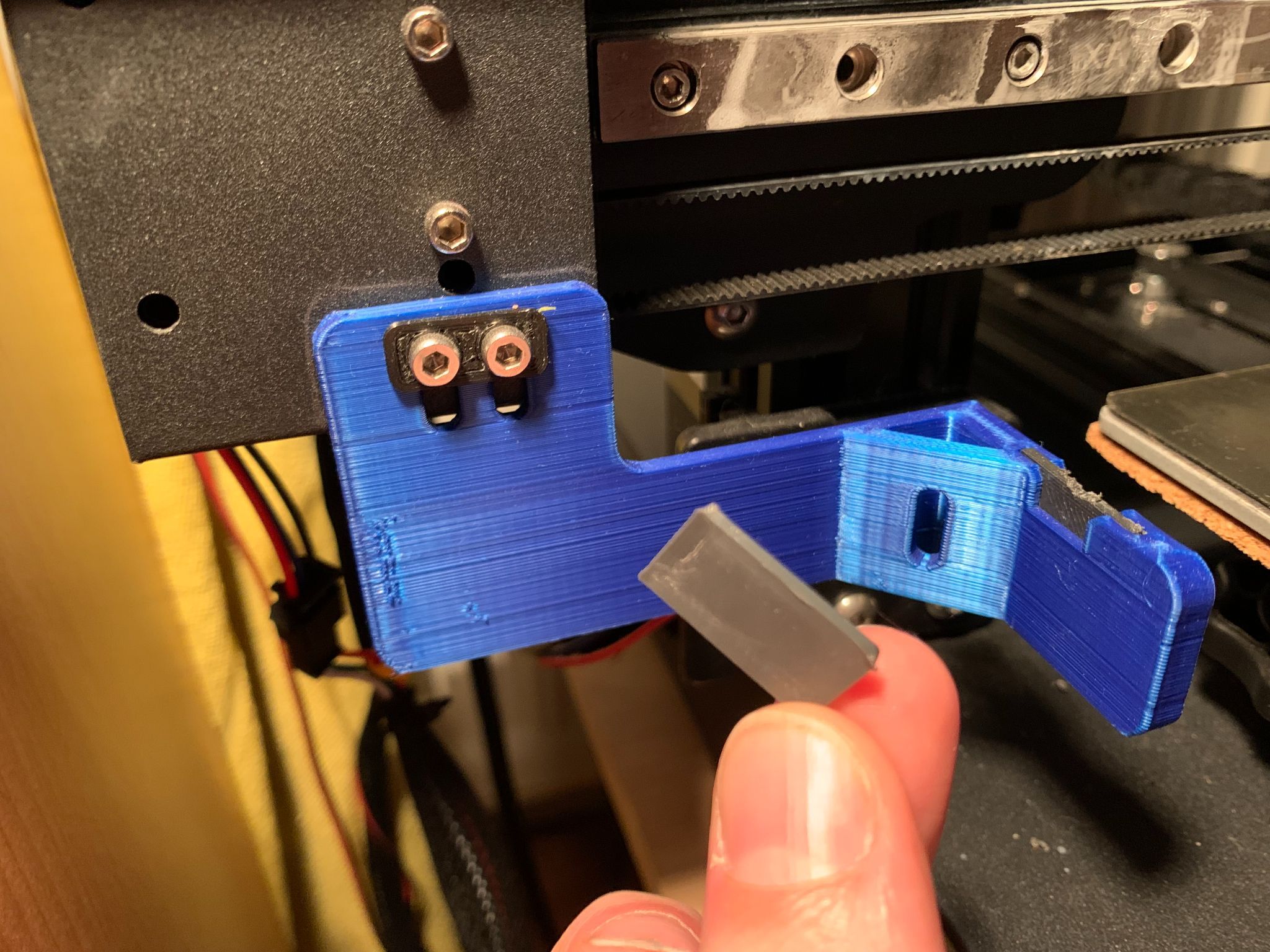

vap38 Posté(e) Novembre 19, 2021 Partager Posté(e) Novembre 19, 2021 (modifié) @Pascal3D merci de mettre à jour ton profil afin de pouvoir identifier tes équipements; c'est plus facile pour répondre. Voici ma recommandation je propose de ne pas utiliser la brosse en laiton pour essuyer la buse, un fil de laiton en se cassant peut provoquer un CC sur les fils de la cartouche quand celle-ci est sous tension . Le meilleur essuyeur des buses se sont les lamelles en silicone souples. a+ Modifié (le) Novembre 20, 2021 par vap38 1 1 Lien vers le commentaire Partager sur d’autres sites More sharing options...
Pascal3D Posté(e) Novembre 20, 2021 Auteur Partager Posté(e) Novembre 20, 2021 Il y a 19 heures, vap38 a dit : @Pascal3D merci de mettre à jour ton profil afin de pouvoir identifier tes équipements; c'est plus facile pour répondre. Voici ma recommandation je propose de ne pas utiliser la brosse en laiton pour essuyer la buse, un fil de laiton en se cassant peut provoquer un CC sur les fils de la cartouche quand celle-ci est sous tension . Le meilleur essuyeur des buses se sont les lamelles en silicone souples. a+ Profil mis à jour Concernant les lamelles, ce sont les mêmes que sur les essuies-glaces des voitures par exemple ? Lien vers le commentaire Partager sur d’autres sites More sharing options...
vap38 Posté(e) Novembre 20, 2021 Partager Posté(e) Novembre 20, 2021 (modifié) Non le caoutchouc des essuis glace ne fonctionne pas !!! le plus économique il suffit d'acheter un petit moule à gâteau en silicone et hop nous avons pour toute une vie. épaisseur entre 0.8 et 1 mm çà fonctionne très bien... Modifié (le) Novembre 20, 2021 par vap38 1 Lien vers le commentaire Partager sur d’autres sites More sharing options...
methylene67 Posté(e) Novembre 20, 2021 Partager Posté(e) Novembre 20, 2021 Ou sinon à imprimer en TPU, cela marche nickel c'est ce que j'utilise : Racleur silicone.stl A utiliser avec les racleurs de buses de @vap38 qui sont très bien (attention fichier à réparer sur le trancheur), et à trancher en mode miroir pour E2 : cleaner fdr.STL Et petite amélioration que j'ai vu chez Francis et que j'ai modélisé (pièce en noir qui protège la pièce bleu du serrage des vis) : Protege racleur.stl 3 Lien vers le commentaire Partager sur d’autres sites More sharing options...
