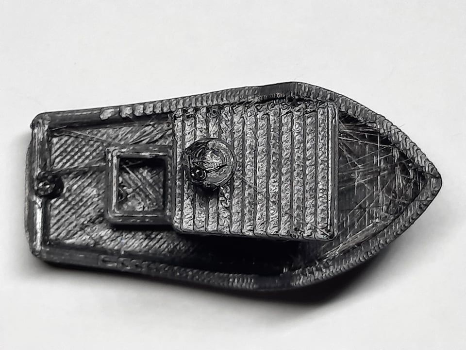

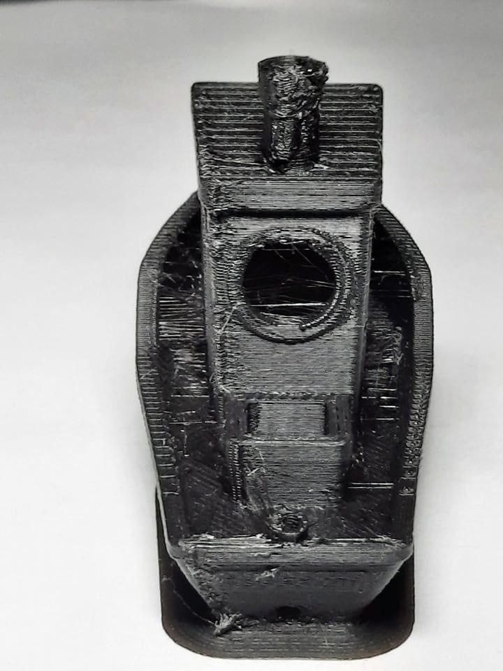

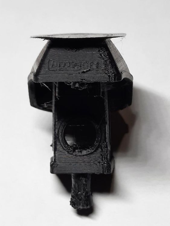

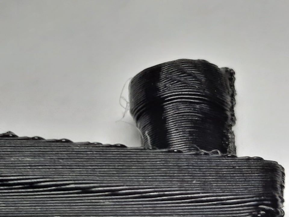

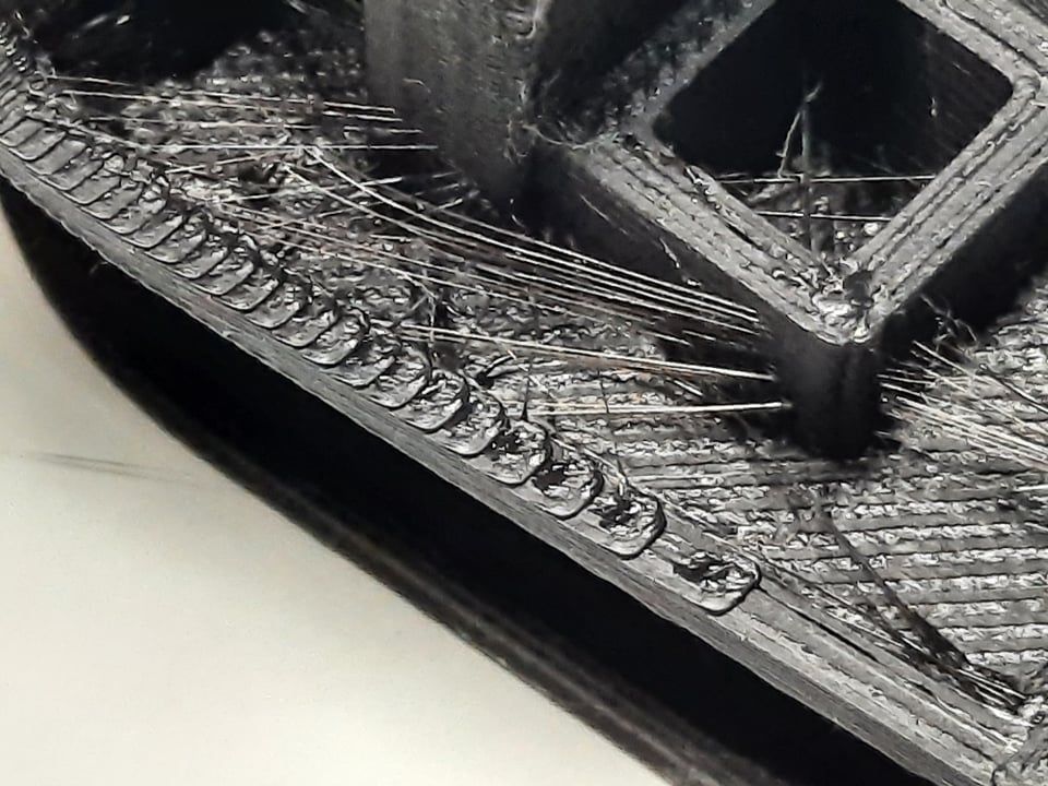

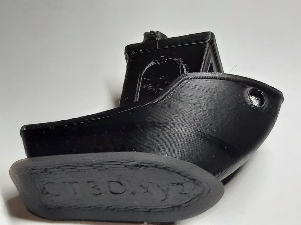

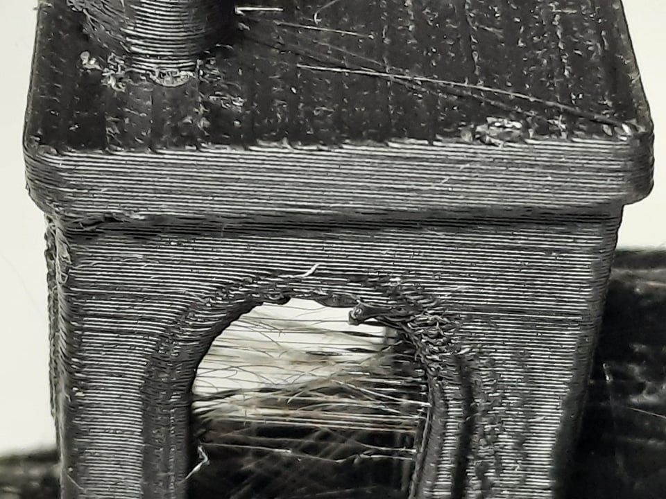

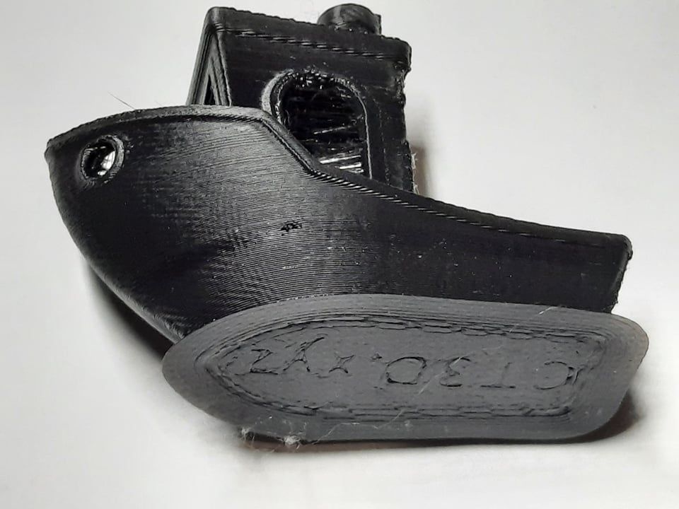

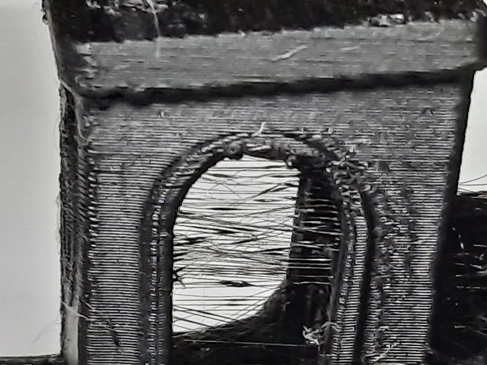

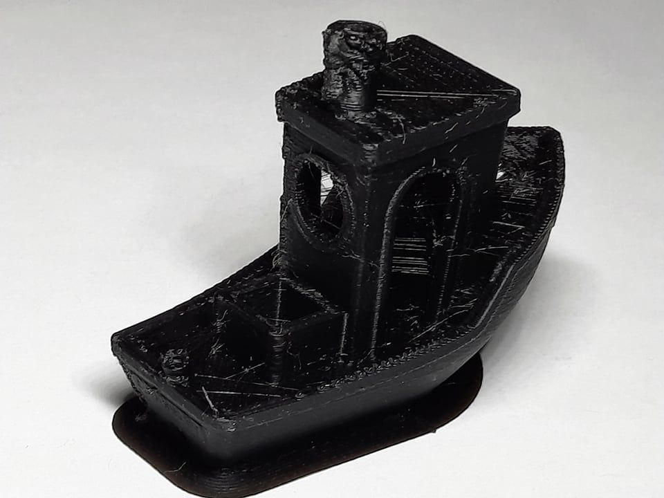

1er benchy pas totalement raté sur la FLSUN Super Racer. Votre avis?
Premier benchy tenté en PLA sur la FLSUN Super Racer. Tranché avec IdeaMaker. Couches de 0,16mm. Imprimé en 1h06m.
Il y a encore de la marge d'amélioration, de toute évidence. Votre avis?

Et concentres toi d'abord pour avoir une première couche parfaite, sur tes images elle n'est pas bonne.
Une fois que tu auras une bonne première couche, tu pourras t'attaquer aux défauts visibles sur les autres couches.
Modifié (le) par Idealnight
il y a 42 minutes, amundsen a dit :
... vitesse importante je suppose.
Je viens de charger un benchy et le profil de la SR sous Cura 4.12 à 150 mm/s en 0,16 et je suis encore à 1h30...
C'est pas le meilleur exemple pour mettre au pt une imprimante, même si c'est une SR !
Pour ta mise au pt, je te conseille de revenir à des vitesses plus classiques, 50, puis 80 mm/s puis....
J’ai utilisé le profil « débutant » proposé par Raise3D pour IdeaMaker sur la SR. Je vais essayer de ralentir un peu.
