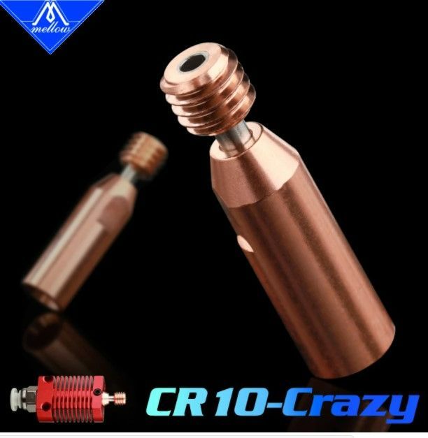

methylene67 Posté(e) Novembre 22, 2021 Posté(e) Novembre 22, 2021 (modifié) Mes choix et arguments : Bi-métal, meilleure conductivité thermique où c'est nécessaire et meilleure isolation là où il faut (cuivre/titane) Matériau, peu importe le type de matériau si l'intérieur est bien usiné et bien lisse Version non lisse sur l'extérieur pour ma part (j'ai ceux de chez triangle lab, et à part devoir augmenter la température d'extrusion pour le PLA de 5 à 10 °C, ce qui est normal, aucune différence par rapport à l'ancien, bref c'est de qualité comme presque tout ce que j'ai acheté chez eux). Modifié (le) Novembre 22, 2021 par methylene67 1 1

Jeff78s Posté(e) Novembre 22, 2021 Auteur Posté(e) Novembre 22, 2021 Il y a 4 heures, methylene67 a dit : Version non lisse sur l'extérieur pour ma part Je ne vois pas à quoi sert le filetage sur la partie cuivre ? le filetage de la partie titane permet de visser le rupteur sur le bloc de chauffe et d'assurer le contact avec la buse, mais pour l'autre partie du filetage, tu as un dissipateur spécifique ?
methylene67 Posté(e) Novembre 22, 2021 Posté(e) Novembre 22, 2021 J'imagine, que cela permet une meilleur dissipation thermique pour les flux de chaleur qui passent la barrière thermique de la partie titane, le but étant d'éviter que le filament dans la partie au-delà de la barrière thermique du heatbreak ne chauffe.

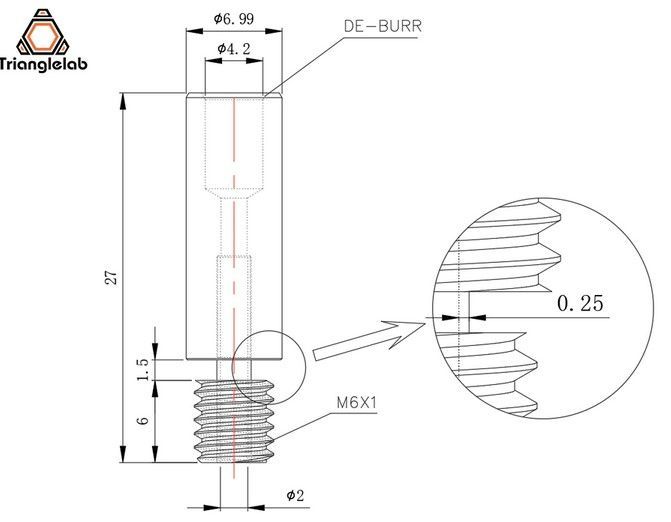

vap38 Posté(e) Novembre 22, 2021 Posté(e) Novembre 22, 2021 @hcl28 ce qui est important c'est la dimension totale elle doit être de 27mm pour la longueur du corps. il faut dans tous les cas se référer au modèle CR10. Ci-joint le plan . Je pense que la partie filetée en cuivre contribue à maintenir le foyer de fusion du filament à une température constante. (200° pour le PLA) que se passe t-il au niveau du filetage M6 en cuivre ? celui-ci transmet les calorie au foyer de fusion avec sans doute une meilleur conductivité que le filetage titane qui lui est réfractaire à la conduction thermique.Voilà pourquoi j'ai choisi ce type de heatbreack qui contribue aussi à obtenir une température idéale identique à un heatbreack classique.J'ai donc une température d'impression de 200° pour du PLA pour obtenir une impression de qualité... Cette observation est logique mais chacun fait son choix. La partie conique augmente la rupture thermique vers le dissipateur. (plus de flux d'air à ce niveau augmenté par la dimension de la surface) Cette surface conique facilite le flux d'air qui doit de part sa forme refroidir la jonction. (meilleure flux aérodynamique facilité par le cône) Voilà mon raisonnement d'ingé Ce qui serait intéressant çà serait de reproduire le même montage afin d'apporter une conclusion technique. A qui le tour ???? a+ 1
methylene67 Posté(e) Novembre 22, 2021 Posté(e) Novembre 22, 2021 Filetage en cuivre, c'est peut-être pas bête, c'est pour ça que tu as pas besoin d'augmenter ta température, par contre du coup la barrière thermique est moins bonne vu qu'elle conduit plus.
Savate Posté(e) Novembre 22, 2021 Posté(e) Novembre 22, 2021 (modifié) il y a 47 minutes, methylene67 a dit : Filetage en cuivre, c'est peut-être pas bête, c'est pour ça que tu as pas besoin d'augmenter ta température, par contre du coup la barrière thermique est moins bonne vu qu'elle conduit plus. Comme le but c'est de limiter la chaleur au bloc de chauffe et à la buse, le filetage en titane doit permettre de conserver la chaleur dans le bloc de chauffe, le filetage cuivre un peu moins (mais il y a un tube en titane entre les deux parties en cuivre) Donc dans les deux cas, ça ne doit pas beaucoup influer sur la chauffe, le bloc de chauffe et la buse par contre si ils sont en acier ou en cuivre plaquée nickel demandent un peu plus de température que le bloc d'alu de base et la buse en laiton. Le grand filetage en cuivre permet une meilleure surface de contact avec le radiateur (avec un peu de pâte thermique c'est encore mieux) et de tenir le tout et en plus c'est beaucoup plus simple/moins cher que le bloc lisse qui nécessite deux trous supplémentaires dans le radiateur et deux vis pour le tenir. Modifié (le) Novembre 22, 2021 par Savate 1
vap38 Posté(e) Novembre 22, 2021 Posté(e) Novembre 22, 2021 (modifié) Je ne suis pas d'accord le filetage en cuivre assure le transfert thermique du foyer de fusion sur 5 mm environ dans le bloc de chauffe. (c'est la que tout ce passe pour la fusion du filament dans cette zone y compris le bloc de chauffe) Il faut un certain volume en fusion pour performer la poussée du filament. Et là je ne parle pas de la pression en interne dans le foyer qui est inversement proportionnel à la montée en température et selon la nature du filament. Au sujet du cône en cuivre le couple de la barrière thermique n'est pas détériorée du fait de la conductivité du cuivre qui lui assure encore un meilleur refroidissement du tube de transfert en INOX. (ce cône contribue au refroidissement du transfert thermique refroidi par un flux d'air amélioré; c'est un brise chaleur efficace )Le grand filetage en cuivre faux!! Je ne comprends pas pourquoi vous parlez du grand filetage erreur c'est pour autre montage d'un extrudeur fileté en interne. Cette technique de montage ne s'applique pas à notre imprimante. Restons dans un montage adapté au type CR10 et parlons de ce que nous avons fait au montage... ce que je sais c'est que mon montage fonctionne très bien pas besoin de savoir si çà refroidi plus ou moins bien ce qui compte c'est d'aller à l'essentiel. De toute façon si mon montage n'était pas fonctionnel je ne serai pas là pour vous expliquer mon expérience. Sauf que chacun détient un raisonnement à son niveau et une aptitude à comprendre de qui est bien ou à améliorer. Pour moi il n'est pas logique d'augmenter la température de fusion de 10° c'est là je pense le problème technique du montage avec un heatbreack tout en inox pour le filetage et transfert.Par économie le centre d'usinage n'à pas voulu se casser la tête car il est plus compliqué d'associer du cuivre avec un assemblage d'un tube INOX en usinage CNC. (le cuivre est délicat à usiner) Faire un cycle d'usinage en tout inox est plus facile en outillage je sais de quoi je parle... Pour conclure la personne qui à réalisé ce heatbreack à sans doute le même raisonnement que moi Donc votre chambre de fusion est trop froide en amont sans doute; un dessin vaut mieux que des explications. voici l'explication technique du fournisseur pour lequel son raisonnement est bien adapté au contexte Description Deux types de métaux sont utilisés pour fabriquer le tube de gorge. Le cuivre est utilisé pour la tête et la queue, et des tubes en acier inoxydable sont utilisés au milieu. Le cuivre accélère la fonte du filament et la dissipation de la chaleur à la queue. Le tube en acier inoxydable réduit le transfert de chaleur vers le haut, ce qui peut réduire efficacement le blocage. Bien sûr, il est recommandé que la distance de retour du filament ne dépasse pas 1-5mm. Parce que le thermique d'origine utilise des tubes en téflon, l'écart en position centrale est trop long, donc lors de la fabrication de tout le métal, il est nécessaire de réduire la distance du milieu, ce qui va exposer une partie du cuivre à l'air, Nous utilisons donc une conception conique pour conduire efficacement la chaleur en même temps, cela réduira également la chaleur en position centrale, de sorte que le brise-chaleur de cette structure puisse jouer le meilleur effet. Modifié (le) Novembre 22, 2021 par vap38 1
methylene67 Posté(e) Novembre 22, 2021 Posté(e) Novembre 22, 2021 (modifié) Je crois que l'on confond beaucoup de choses ... mais nous sommes là pour aider, discuter, éclaircir les choses ainsi que pour apprendre, moi le premier avant tout. Déjà, la différence de température de fusion du PLA chez @vap38 vient du fait qu'il a un bloc de chauffe en cuivre (et non pas du détail entre filetage cuivre ou titane, comme je l'ai dit plus haut, honte à moi), qui contrairement à ce que dit @Savate selon moi a besoin de chauffer moins qu'un bloc en aluminium. Le cuivre conduisant mieux la chaleur que l'aluminium, a une même température donnée, le filament sera moins "chaud ou fluide" à cœur avec un bloc aluminium qu'avec un bloc cuivre, donc pour moi rien à voir avec le filetage en cuivre ou en titane qui va dans le bloc de chauffe. Ensuite, le dit filetage induit je pense une très petite différence de transfert thermique, qui comme le dit la pantoufle est négligeable, car en dessous effectivement il n'y a pas du cuivre mais un tube en titane qui est là lui pour isoler et non conduire, à savoir que nous sommes déjà (ou au début du moins) dans la partie dite "de barrière thermique". Je rappelle qu'idéalement, on cherche à avoir du filament "fondu ou fluide" uniquement dans la buse. Enfin, je ne doute pas que ton montage fonctionne Francis, mais je dois avouer que le deuxième filetage (plus long) / contre la version lisse, comme l'indique la godasse corse sert à visser le heatbreak avec le heatsink, donc j'avoue ne pas comprendre comment tu l'as fixé sans rien modifier. J'avoue que je n'avais pas remarqué ce point avant. Pour ce qui est de la partie conique, par contre aucune idée/avis sur ce point. Enfin, les termes de godasse et de pantoufle c'est pour éviter de te citer 3 ou 4 fois mon bon Savate . Il y a 3 heures, Jeff78s a dit : Je ne vois pas à quoi sert le filetage sur la partie cuivre ? le filetage de la partie titane permet de visser le rupteur sur le bloc de chauffe et d'assurer le contact avec la buse, mais pour l'autre partie du filetage, tu as un dissipateur spécifique ? Le filetage titane c'est bien pour visser le heatbreak dans le bloc de chauffe, l'autre filetage pour visser le heatsink sur le heatbreak. Dans tous les cas, il faut prendre un système identique à celui que l'on a sur sa machine. EDIT : Il semble que sur nos têtes d'origine (que je n'utilise plus), le heatsink n'est pas l'air d'être fileté à l'intérieur, et c'est bien une vis sans tête M2 qui tient le heatbreak. Modifié (le) Novembre 22, 2021 par methylene67 2
Savate Posté(e) Novembre 22, 2021 Posté(e) Novembre 22, 2021 il y a 19 minutes, methylene67 a dit : selon moi a besoin de chauffer moins qu'un bloc en aluminium. Le cuivre conduisant mieux la chaleur que l'aluminium Pas faux monsieur |CH2 67(1), mais le bloc de chauffe en cuivre nécessite plus d'énergie au lors de la chauffe initiale. (1) Méthylène — Wikipédia (wikipedia.org) 2
