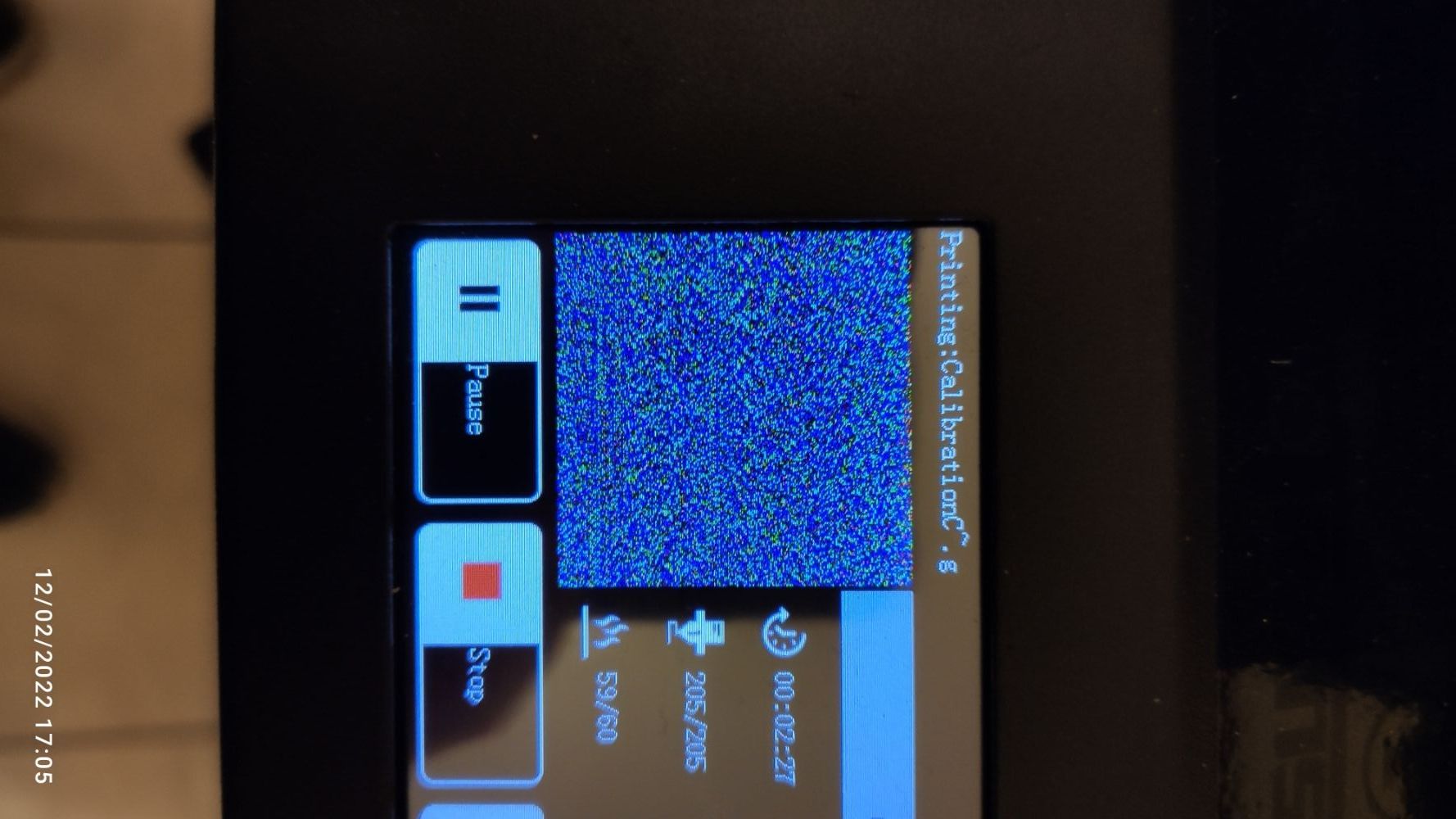

Alexdaums Posté(e) Février 12, 2022 Partager Posté(e) Février 12, 2022 Bonjour à tous les participants de cette discussion. Et tout d'abord un tout grand merci à SH1NZ33 pour la modification du script ! Bon bien entendu je viens de configurer ton script sur ma toute nouvelle Wanhao D12-230. Pour info j'utilise SuperSlicer. Tout marche bien pour le transfert et la miniature sur l'écran de choix des prints présents sur la SD. D'ailleurs tant que j'y pense tu signales dans ton explication et je te site : "par contre le fond n'est pas totalement noir au niveau des aperçus" en fait pour avoir le fond noir il faut décocher l'option : "Plateau sur la vignette" dans la section Vignettes des réglages de l'imprimante . Par contre je rencontre un problème sur la miniature qui devrait s'afficher durant le process d'impression mais ce n'est pas le cas j'ai une image comme cryptée. Je te met une photo de mon écran! Merci. Lien vers le commentaire Partager sur d’autres sites More sharing options...
nEricB Posté(e) Mars 30, 2022 Partager Posté(e) Mars 30, 2022 Hello, Merci pour les scripts, c'est super. Par contre, j'ai le meme soucis au niveau des TFT, l'encodage semble ne pas être bon .. une solution @Alexdaums ? Lien vers le commentaire Partager sur d’autres sites More sharing options...
Alexdaums Posté(e) Mars 30, 2022 Partager Posté(e) Mars 30, 2022 il y a une heure, nEricB a dit : Hello, Merci pour les scripts, c'est super. Par contre, j'ai le meme soucis au niveau des TFT, l'encodage semble ne pas être bon .. une solution @Alexdaums ? Et malheureusement non je n'ai aucune connaissance en Python. Donc j'espérais que le créateur du script @SH1NZ33 puisse nous aider. Lien vers le commentaire Partager sur d’autres sites More sharing options...
nEricB Posté(e) Mars 31, 2022 Partager Posté(e) Mars 31, 2022 D'acc, du coup, j'essaie de voir de mon cote pour fixer les thumbnails sur nos Wanhao .. je te tiens au courant J'ai soumis une PR sur le fork de l'original .. en attendant voici le lien d'une version compatible avec la wanhao D12-230: https://github.com/EricBeetsOfficial/MKS-WIFI_PS_uploader/blob/wanhao/MKS_WIFI_PS_upload.pyw Lien vers le commentaire Partager sur d’autres sites More sharing options...
SH1NZ33 Posté(e) Mars 31, 2022 Auteur Partager Posté(e) Mars 31, 2022 Hello, désolé de n'avoir pas répondu plus tôt. En effet il y a un bug sur la génération du thumbnail de l'impression alors que celui du choix du print fonctionne. Merci @nEricB pour le fix par contre je suis passé au firmware Molise + Octoprint depuis, donc pas en mesure de vérifier si le bug est corrigé. Lien vers le commentaire Partager sur d’autres sites More sharing options...
Alexdaums Posté(e) Mars 31, 2022 Partager Posté(e) Mars 31, 2022 il y a une heure, SH1NZ33 a dit : Hello, désolé de n'avoir pas répondu plus tôt. En effet il y a un bug sur la génération du thumbnail de l'impression alors que celui du choix du print fonctionne. Merci @nEricB pour le fix par contre je suis passé au firmware Molise + Octoprint depuis, donc pas en mesure de vérifier si le bug est corrigé. Bonjour, Je tente moi aussi l'aventure octoprint avec ma D12. Pourquoi as tu opté pour le firmware Molise plutôt que celui de NeoprodFX ? Merci. Lien vers le commentaire Partager sur d’autres sites More sharing options...
