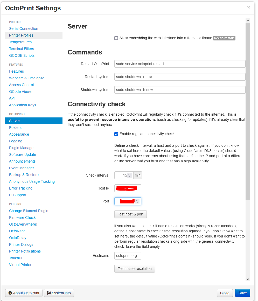

nico378 Posté(e) Novembre 25, 2021 Posté(e) Novembre 25, 2021 je comprend, merci pour ta reponse du coup je vais le faire aussi, la redirection de port je maitrise, par contre sur octo il faut faire quoi comme réglage? ( ouvriri un port, en changer....)
Invité Posté(e) Novembre 25, 2021 Posté(e) Novembre 25, 2021 à l’instant, nico378 a dit : je comprend, merci pour ta reponse du coup je vais le faire aussi, la redirection de port je maitrise, par contre sur octo il faut faire quoi comme réglage? ( ouvriri un port, en changer....) pour moi, il faut changer le port sur octopi prendre le même que celui choisi dans la redirection
nico378 Posté(e) Novembre 25, 2021 Posté(e) Novembre 25, 2021 tu le change ou? parametre-> server? s'est sa?

nico378 Posté(e) Novembre 25, 2021 Posté(e) Novembre 25, 2021 il y a 1 minute, Aurel3107 a dit : Ce qui m'embête dans octoeverywhere aussi c'est que c'est payant, heuuuuu j'ai raté un épisode moi, je l'utilise depuis 11 mois, jamais dépensé un centime @Patrick76 c'est bon j'ai trouvé les réglages à faire en relisant un peut plus haut, merci
