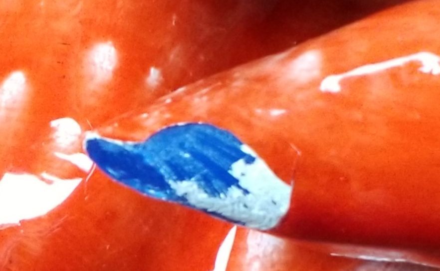

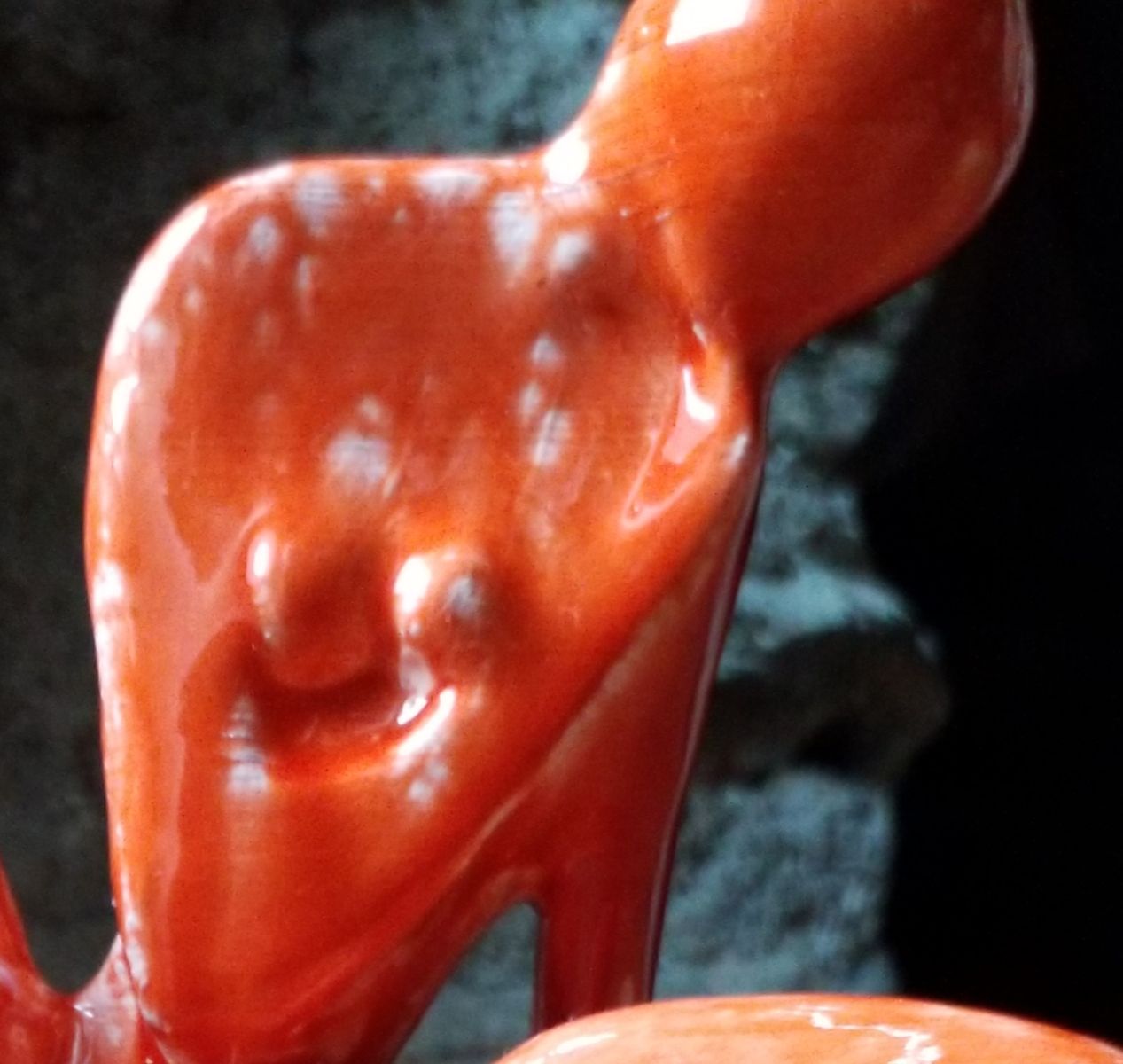

manie Posté(e) Novembre 25, 2021 Posté(e) Novembre 25, 2021 le pb, c est que la couche de résine n a pas accrochée régulièrement. le process suivi: impression de PLA bleu, ponçage, peinture acrylique blanche, attente quelques jours, c etait bien sec. puis une couche de xtc 3d avec du pigment orange. j ai insisté et mis beaucoup de résine en une seule fois, cela n a rien amélioré. qu est ce que j ai mal fait?
Ironblue Posté(e) Novembre 25, 2021 Posté(e) Novembre 25, 2021 Tu as essayé la résine directement sur le PLA sans la couche de peinture ? 1
manie Posté(e) Novembre 25, 2021 Auteur Posté(e) Novembre 25, 2021 oui, sur une autre pièce j ai fait directement sur du pla rouge. Cela a mis en valeur la couleur du PLA. Tres bien. Mais là je voulais passer de PLA bleu à finition orange flashy. On ne peut pas mettre la résine sur de la peinture?
Ironblue Posté(e) Novembre 25, 2021 Posté(e) Novembre 25, 2021 Tout dépend de la résine et de la peinture, faut faire des essais mais beaucoup de peinture et de résine ne sont pas compatible. Essais plutôt avec un primer d'accroche blanc que de la peinture, de toute façon la peinture accroche très mal sur le PLA sans primer donc même sans résine par dessus c'est pas une bonne idée de peindre le PLA sans l'avoir préparé. 1
Idealnight Posté(e) Novembre 25, 2021 Posté(e) Novembre 25, 2021 (modifié) Il suffit d'1 ingrédient incompatible dans l'un et l'autre produit et ça merdouille, j'ai déjà eu le cas d'une finition résine sur la peinture. J'ai changé de peinture pour voir et ça a fonctionné, alors de là a dire quel produit ne fonctionnait pas ensemble j'en suis incapable c'était un coup de chance . Peut-être qu'en ponçant ta peinture la résine prendrait mieux mais si la pièce est compliquée il y'aura bien un endroit ou tu ne seras pas passé et crack ^^ Edit: @Ironblue a été 1sec plus rapide lol Modifié (le) Novembre 25, 2021 par Idealnight
