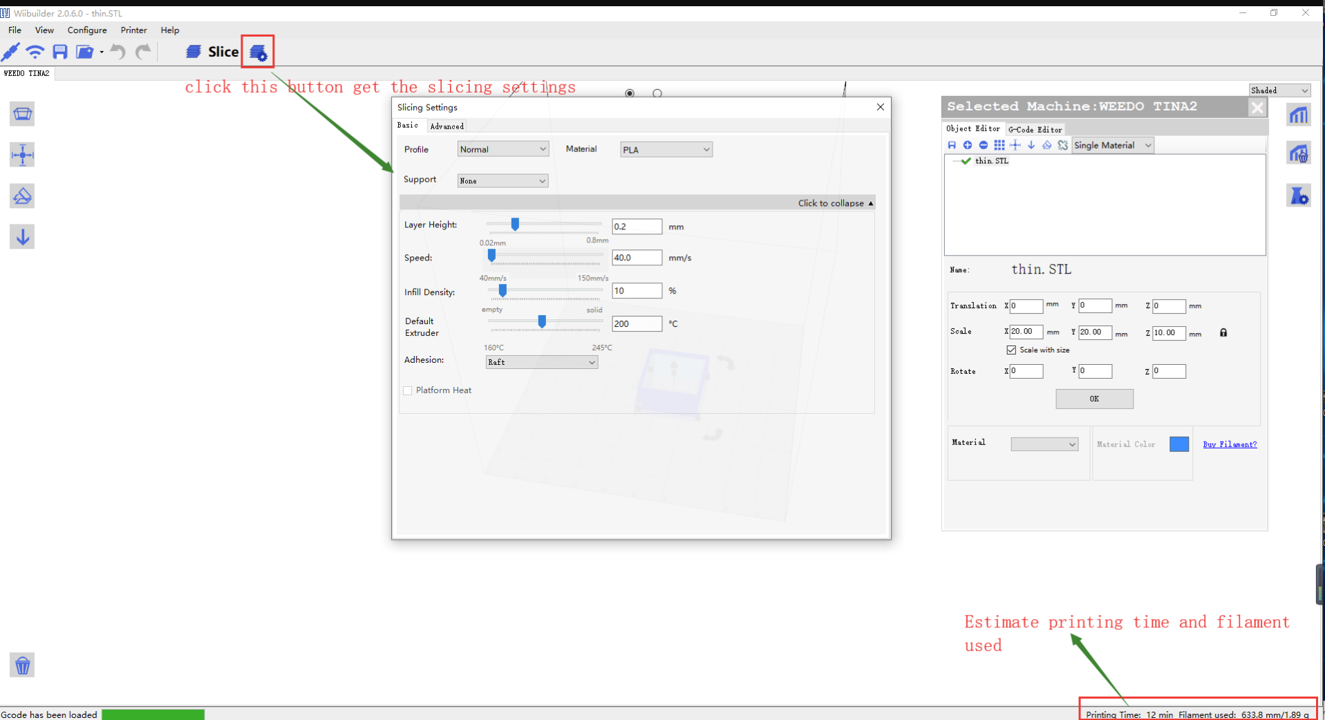

Rdh_lmm Posté(e) Novembre 25, 2021 Partager Posté(e) Novembre 25, 2021 bonjour j'ai acheter depuis peu un imprimante 3d (Tina 2) et je suis debutant. on m'a conseiller thingverse comme site bien mais apres avoir mis les fichier dans la carte sd, l'imprimante ne les affiche tout simplement pas. j'ai donc cru que je devez mettre les fichier en .gcode (comme ceux deja present sur la carte (qui etait fourni avec)) mais je ne sais pas comment faire. Lien vers le commentaire Partager sur d’autres sites More sharing options...
PPAC Posté(e) Novembre 25, 2021 Partager Posté(e) Novembre 25, 2021 (modifié) Salutation ! L'imprimante ne sais utiliser que les fichier d'extension .gcode ou .gco voir .g (un fichier texte de suite de commande g-code ) que l'on obtiens du découpage/tranchage avec un slicer ( ex : Ultimaker cura, Prusa slicer, Repetier Host , ...) d'un model 3D (ex fichier .stl de définition des facettes) Donc si tu renomme un fichier .stl en .gcode cela ne fonctionnera pas. Il faut absolument trancher un model 3D pour t'on imprimante avec un trancheur. Si tu début prend le temps de visiter la section tutoriels https://www.lesimprimantes3d.fr/forum/68-tutoriels/ et de lire Edit : et aussi de bien étudier : le wiki du constructeur de ton imprimante http://www.weedo3dprinter.com/doku.php Modifié (le) Novembre 25, 2021 par PPAC Lien vers le commentaire Partager sur d’autres sites More sharing options...
hyoti Posté(e) Novembre 25, 2021 Partager Posté(e) Novembre 25, 2021 il y a une heure, PPAC a dit : Salutation ! L'imprimante ne sais utiliser que les fichier d'extension .gcode ou .gco voir .g (un fichier texte de suite de commande g-code ) que l'on obtiens du découpage/tranchage avec un slicer ( ex : Ultimaker cura, Prusa slicer, Repetier Host , ...) d'un model 3D (ex fichier .stl de définition des facettes) Si tu début prend le temps de visiter la section tutoriels https://www.lesimprimantes3d.fr/forum/68-tutoriels/ et de lire Edit : et aussi de bien étudier : le wiki du constructeur de ton imprimante http://www.weedo3dprinter.com/doku.php Bonsoir @Rdh_lmm Bon il va falloir que tu lises la doc pour la tina2, vois le lien que t'as donné @PPAC sur le site de Weedo. Pour le découpage (slicer) pour transformer tes fichiers .STL en .gcode; prends en premier le Wiibuilder le profil pour ton imprimante est fait. Dans Cura je n'ai pas vu de profil tout fait pour cette imprimante. 1 Lien vers le commentaire Partager sur d’autres sites More sharing options...
NetChris Posté(e) Décembre 25, 2021 Partager Posté(e) Décembre 25, 2021 Bonjour Heureux possesseur d'une Tina 2 de Weedo reçue hier pour Noël !, j'ai vite compris ton problème. Il suffit 1. D'utiliser le logiciel de tranchage fourni avec l'imprimante (Wiibuilder 2), 2. De vérifier l'imprimante (Tina 2 est présente !) 3. Puis de charger le fichier .stl 4. Enfin de cliquer sur le bouton "Tranches" et on sauvegarde alors sur sa carte SD le fichier .gcode J'espère avoir été clair pour ma première participation sur ce forum. PS : je précise être débutant et compte sur nos échanges pour progresser ! 2 Lien vers le commentaire Partager sur d’autres sites More sharing options...
