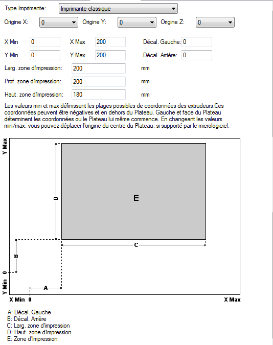

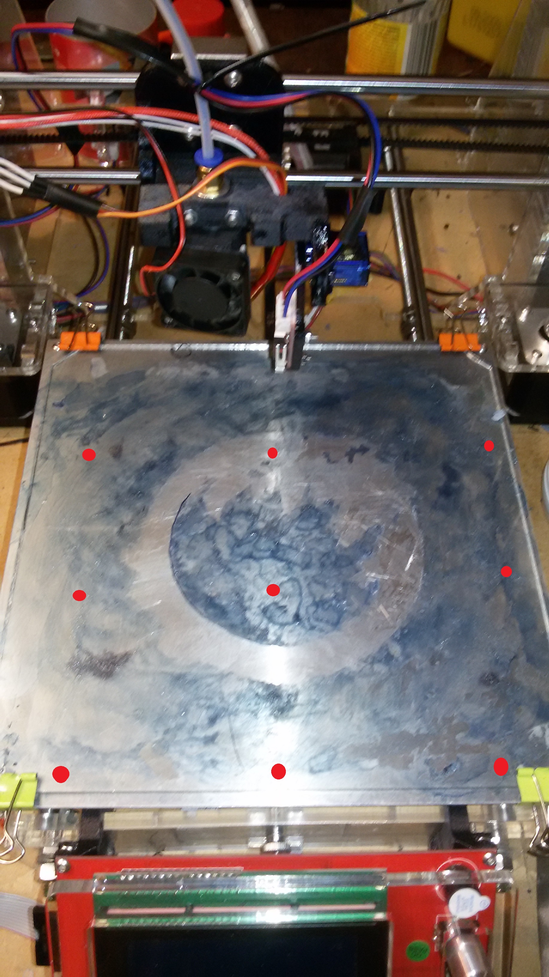

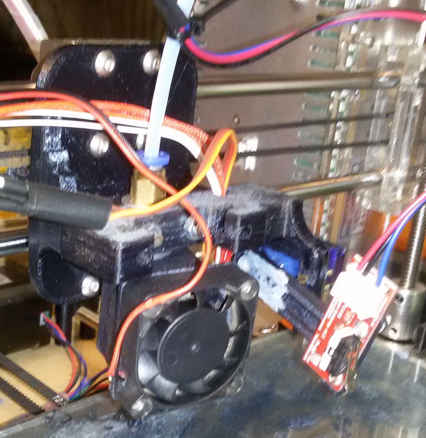

3) l'autolevel se lance, mais le palpage ne se fait pas au bon endroit : beaucoup trop près du bord à l'avant et pas assez à l'arrière ! Il me semble pourtant avoir bien réglé les valeurs
4) Duand la charriot revient après le palpage , le temps de qq secondes, la courroie accélère  provoquant un bruit désagréable ( viens de gcode ou du firmware ? )
5) et le plus problématique ! apres le palpage, l'imprimante commence l'impression mais la buse reste haute ! facilement 15mm  or j'ai réglé mon zprob :/ (-7.5)
Voili Voilà :( si qq'un avait une illumination qui pourrait m'aider je suis preneur ( je mets mon firmware en + )

Photo de tête d'impression ( prototype: attache courroie intégré + fixation des charriot d'origine + il manque l'attache pour le ventilateur )
Au niveau de ton tutoriel: les seuls modification sont bien sur les références de mon palpeur + g-code + offset-z

Problème encore non résolus: la Zone de palpage
Comme on peut le voir sur l'image: la zone de palpage est fort en avant, j'aimerai la reculer mais je ne comprend pas mon erreur (surement une bêtise comme tj mais bon...) j'ai vérifié les dimensions de mon plateau mais ce n'était pas ça

Bien selon l'image ci-dessous :
Nous constatons que le :
  1. le YMax défini la profondeur de ton plateau
  2. le X Max défini la largeur de ton plateau
  3. D défini la profondeur de ta zone d'impression
  4. C défini la largeur de ta zone d'impression
  5. A défini le décalage en X vers la droite de ta zone d'impression sur ton plateau
  6. B défini la décalage en Y vers le fond de ta zone d'impression sur ton plateau

Grâce à tes conseils le palpage se répartit correctement sur le plateau :)  il ne me reste plus qu'a recevoir mon nouveau filament pour lancé mes projets
