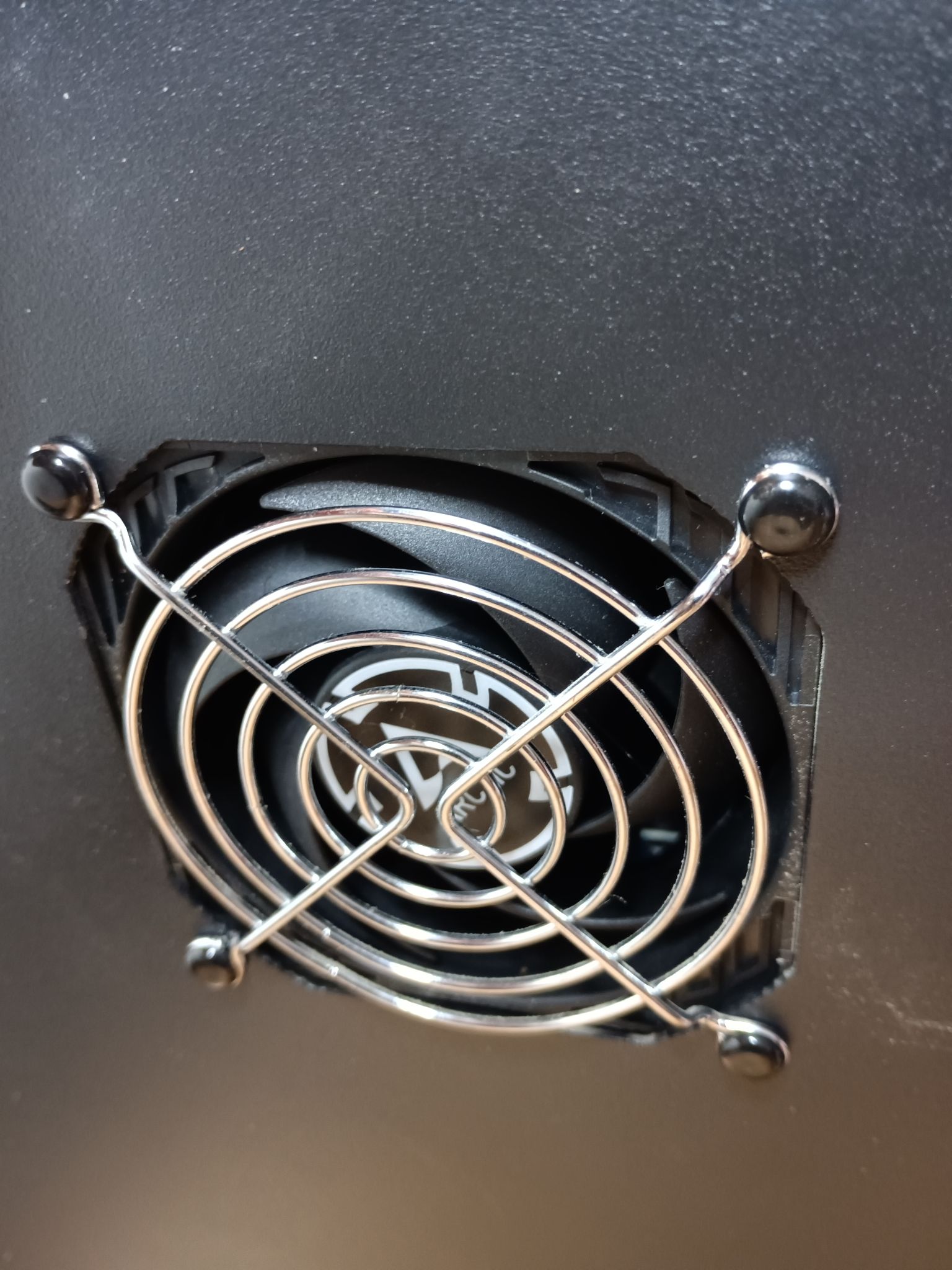

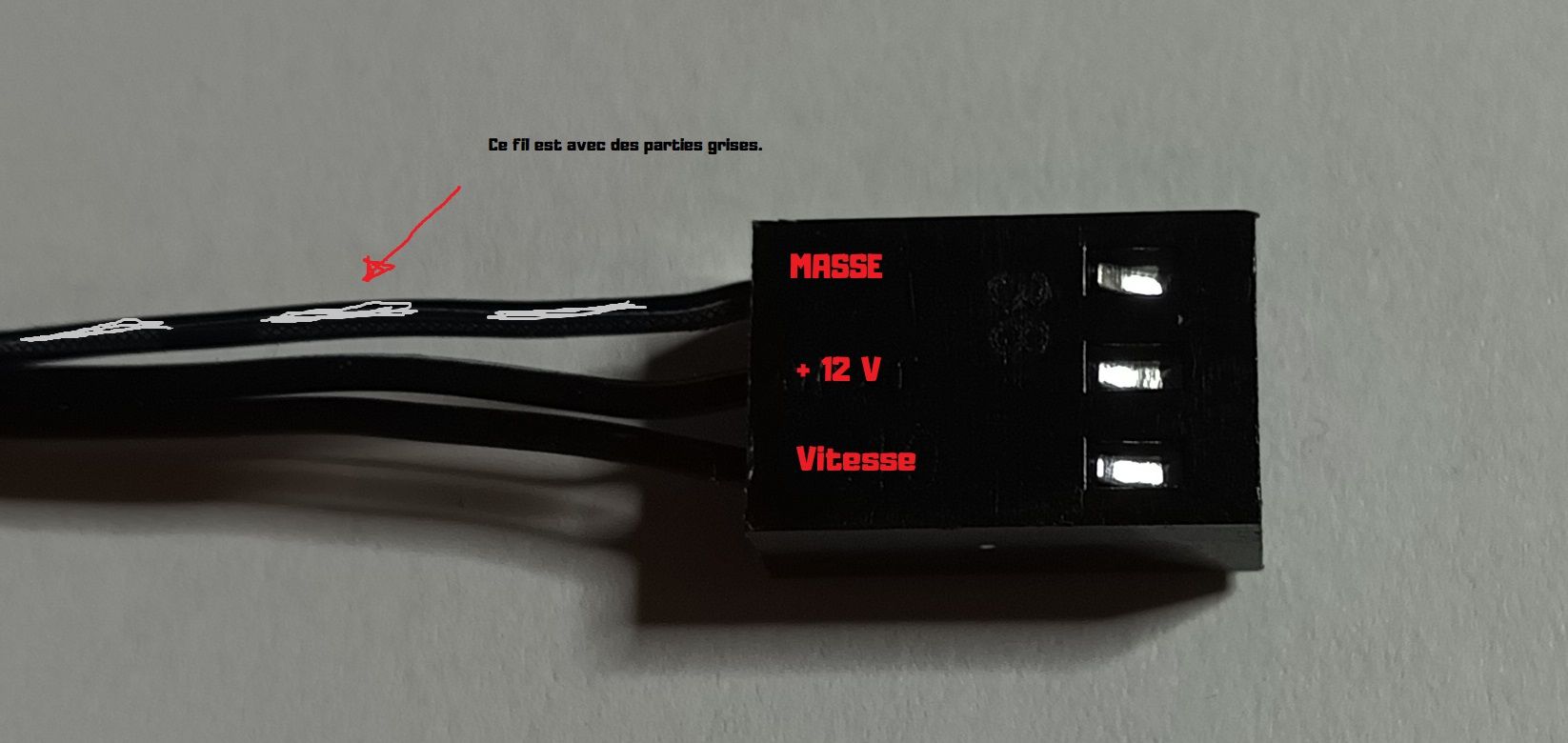

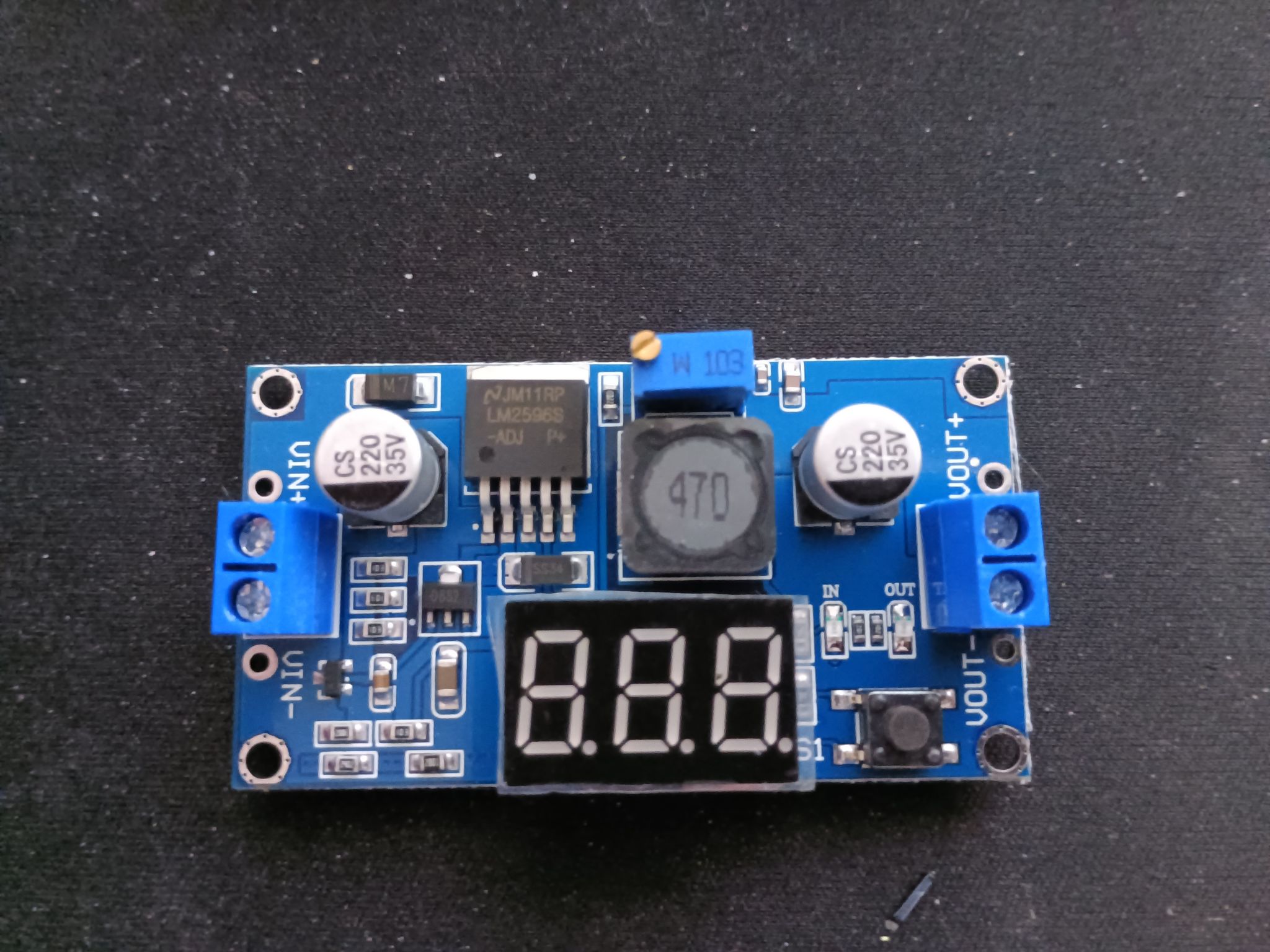

Brico Matos Posté(e) Décembre 30, 2022 Partager Posté(e) Décembre 30, 2022 Salut à tous, J'ai commencé par changer le ventilateur de 80 parce que cela faisait beaucoup de bruit aussi, et il est facile d'en trouver des silencieux. En revanche, en 24v, c'est la merde, alors j'ai opté pour un 12V de chez Artic: Il est pour ainsi dire inaudible ! Je le pilote avec un réducteur de tension pas cher Pour le cablage du ventilateur, j'ai gardé une grande partie du fil du ventilo d'origine (désolé j'ai pas fait de photo) pour venir alimenter ce circuit à gauche (V in), la sortie raccordée au ventilo Artic (une fois copé au ras de la prise, dénudé et étamé comme il faut, et raccordé à droite sur les bornes V out. La prise est cablée comme ça d'origine: le ventilo chez Amazon ( 8 balles) : https://amzn.to/3vpKOS3 les réducteurs de tension chez Amazon (9 balles pour 2 pièces) : https://amzn.to/3C83pFZ Voilà, si ça peut aider quelqu'un Dany Lien vers le commentaire Partager sur d’autres sites More sharing options...
