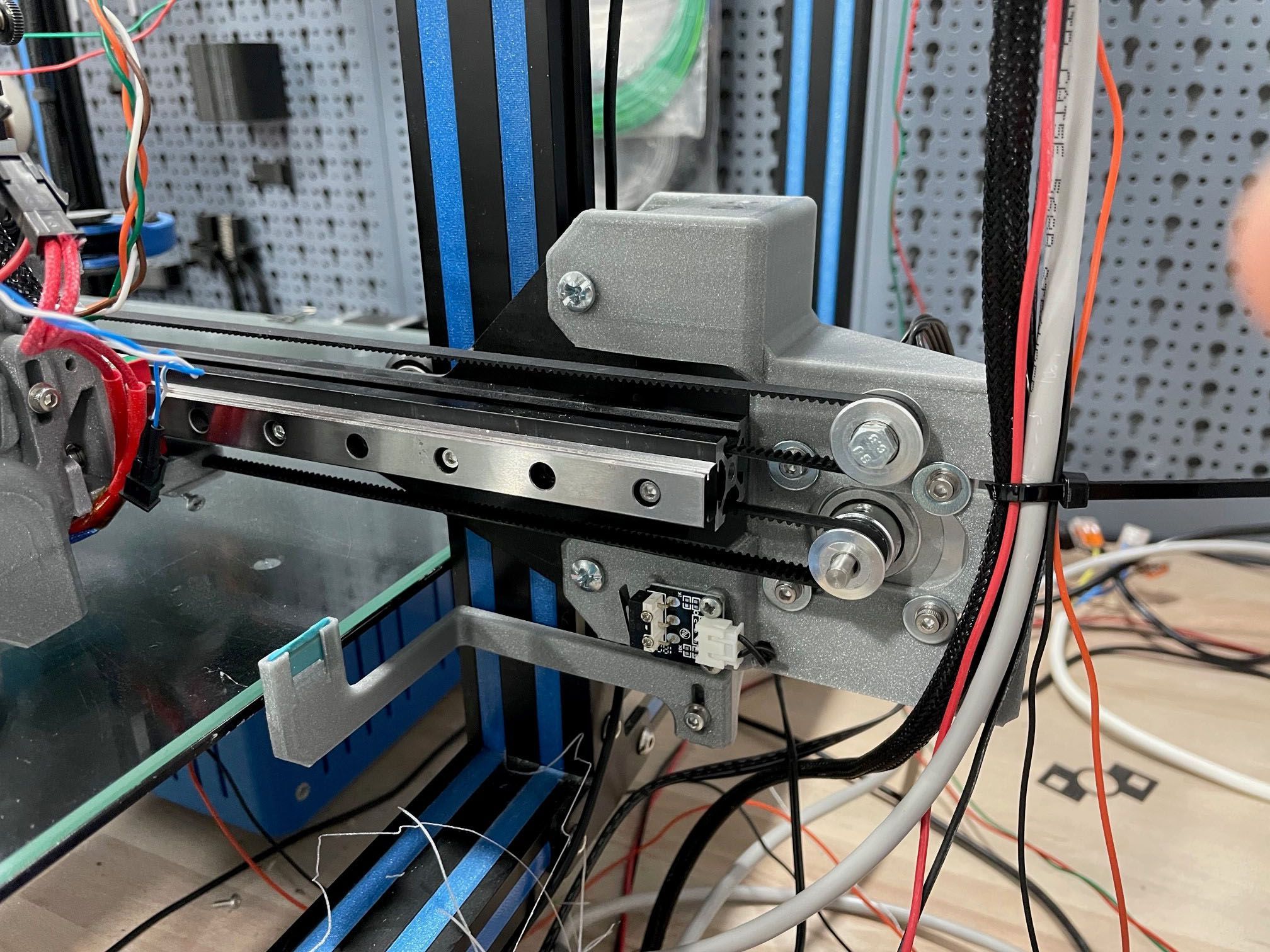

David590 Posté(e) Décembre 1, 2021 Posté(e) Décembre 1, 2021 Bonjour à tous, Ca y est j'ai transformé ma cr10 s5 en idex avec Klipper, la carte d'origine + une skr e3 turbo J'ai terminé le coté mécanique et la partie cùblage, il me reste plus qu'a peaufiner les derniers paramÚtres mais je coince sur quelques points.. Pour les ventilateurs, j'avais ca d'origine : [fan] pin: P2.1 [heater_fan nozzle_cooling_fan] pin: P2.2  J'ai ajouté ceci qui me permet d'activer le ventilateur de la deuxiÚme hotend : [heater_fan nozzle_cooling_fan2] pin: Carte2:PH6 heater: extruder1 Par contre comment ce gÚre le ventilateur du deuxiÚme fang ?   Pour les offsets j'ai essayé avec SET_GCODE_OFFSET mais j'ai pas l'impression que ce soit bien pris en compte J'ai essayé d'adapter un code pour tester en décalant X Y Z de 100mm mais bizarrement ca décale seulement le Y, ensuite il imprime et seulement aprÚs il décale le Z Qu'est-ce qui cloche ? Citation [gcode_macro T0] gcode:   PARK_{printer.toolhead.extruder}   ACTIVATE_EXTRUDER EXTRUDER=extruder   SET_DUAL_CARRIAGE CARRIAGE=0   SET_GCODE_OFFSET X=0 Y=0 Z=0 [gcode_macro T1] gcode:   PARK_{printer.toolhead.extruder}   ACTIVATE_EXTRUDER EXTRUDER=extruder1   SET_DUAL_CARRIAGE CARRIAGE=1   SET_GCODE_OFFSET X=100 Y=100 Z=100

miserovitch Posté(e) Décembre 10, 2021 Posté(e) Décembre 10, 2021 (modifié) Salut, @David590 je serais interesse par une description de la mecanique que tu as mis sur la CR10S5 pour la passer en IDEX. Cdt SoM Modifié (le) Décembre 10, 2021 par miserovitch
