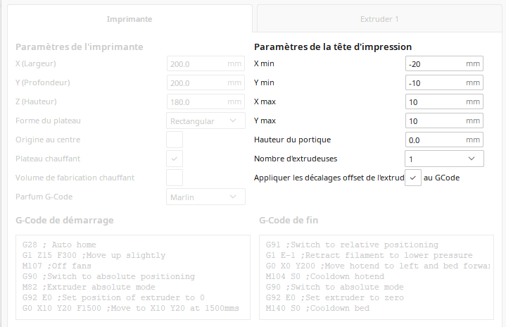

Invité Posté(e) Décembre 7, 2021 Partager Posté(e) Décembre 7, 2021 Bonjour à toutes et tous, Je souhaite des informations que je ne trouve pas, pour ces paramètres. Merci pour votre aide Lien vers le commentaire Partager sur d’autres sites More sharing options...

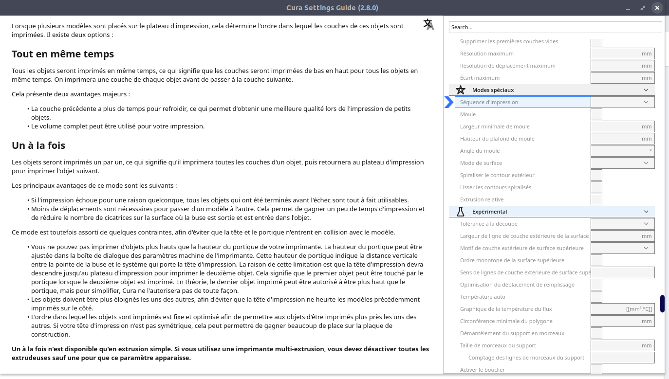

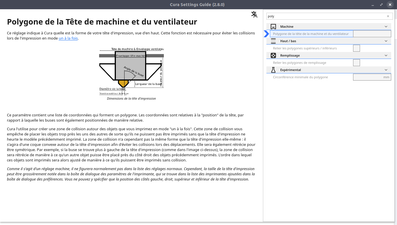

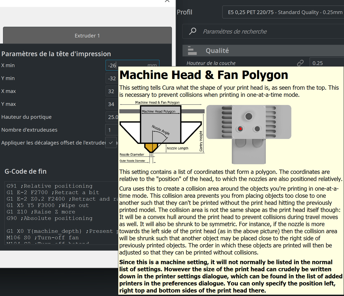

Yellow T-pot Posté(e) Décembre 7, 2021 Partager Posté(e) Décembre 7, 2021 (modifié) Salut @Alain06, ce sont les valeurs d'encombrement de ta tête d'impression à partir de la buse, c'est pour éviter les collisions de la tête avec des impressions si tu décides de les imprimer les unes après l'autre sur le plateau. si tu as le plugin "settings guide", tu as les explications: Modifié (le) Décembre 7, 2021 par Yellow T-pot 1 Lien vers le commentaire Partager sur d’autres sites More sharing options...

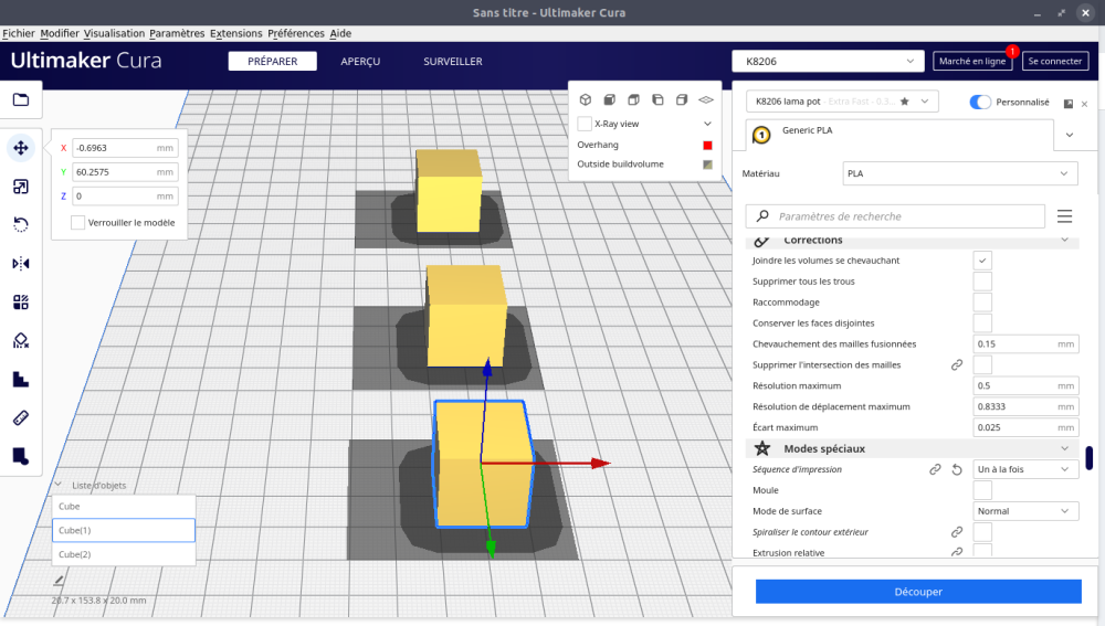

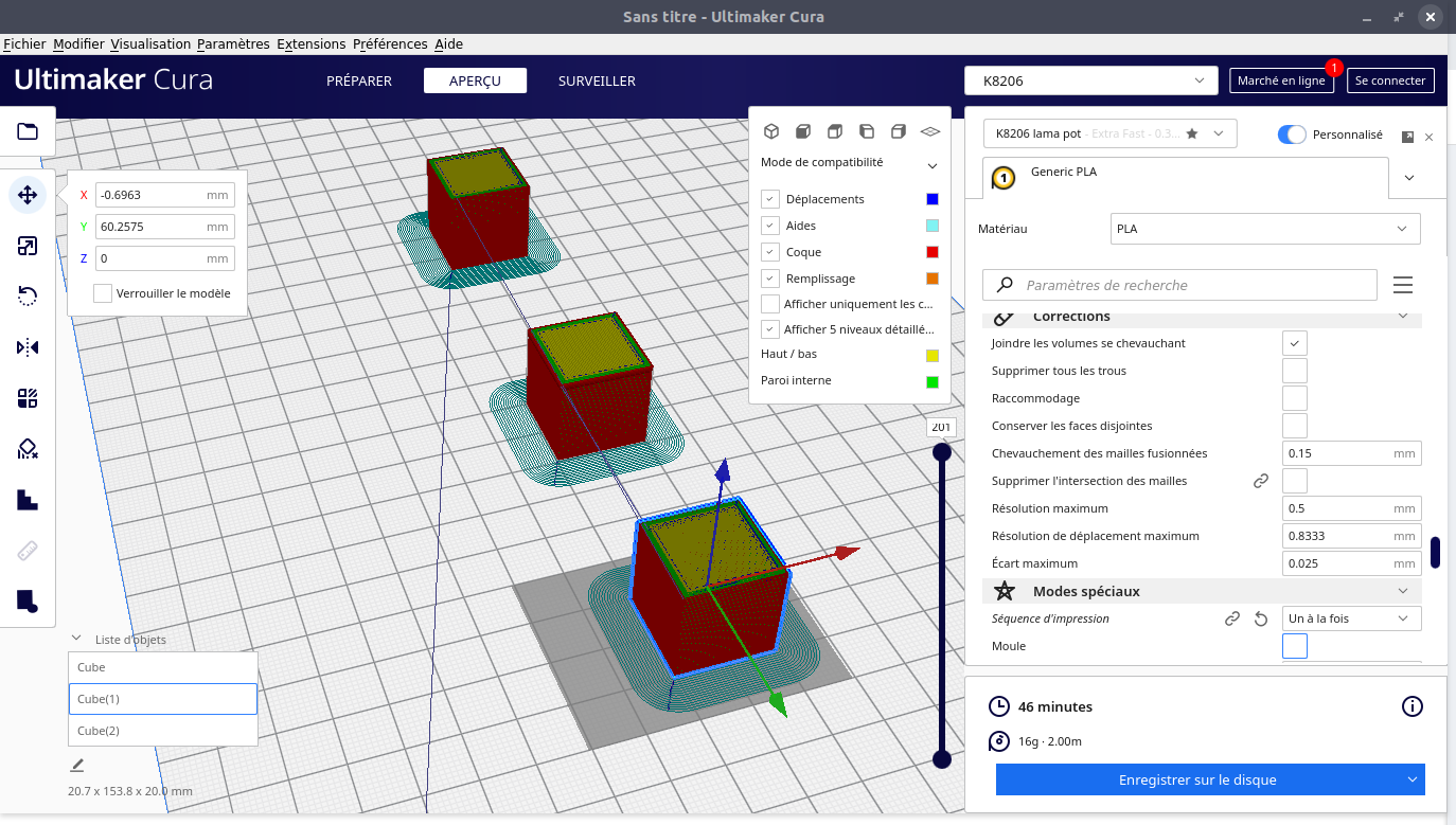

PPAC Posté(e) Décembre 7, 2021 Partager Posté(e) Décembre 7, 2021 (modifié) Comme le dit Yellow T-Pot. Ces paramètres du profil d'imprimante ( X min, X max, Y min, Y max et Hauteur du portique) ne serons utilisé que si tu utilise dans le section "Modes spéciaux" , le paramètre "Séquence d'impression" avec la valeur "Un à la fois" ( et que tu a disposé sur ton plateau plusieurs objet ) cela active les contraintes due a l'encombrement de la tête ( le Polygone de la tête ) qui va mettre en valeur les zones où il ne faut pas placer un autre objet pour permettre une impression sans collision. Et donc chaque cube sera ici imprimé un a un (d'où la réduction du nombre de déplacement entre chacun) Modifié (le) Décembre 7, 2021 par PPAC Lien vers le commentaire Partager sur d’autres sites More sharing options...
