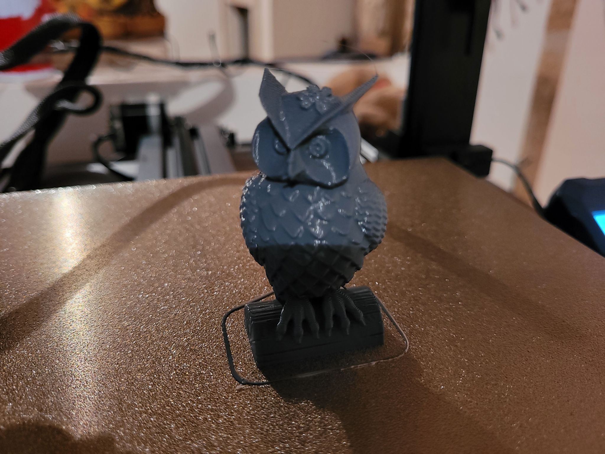

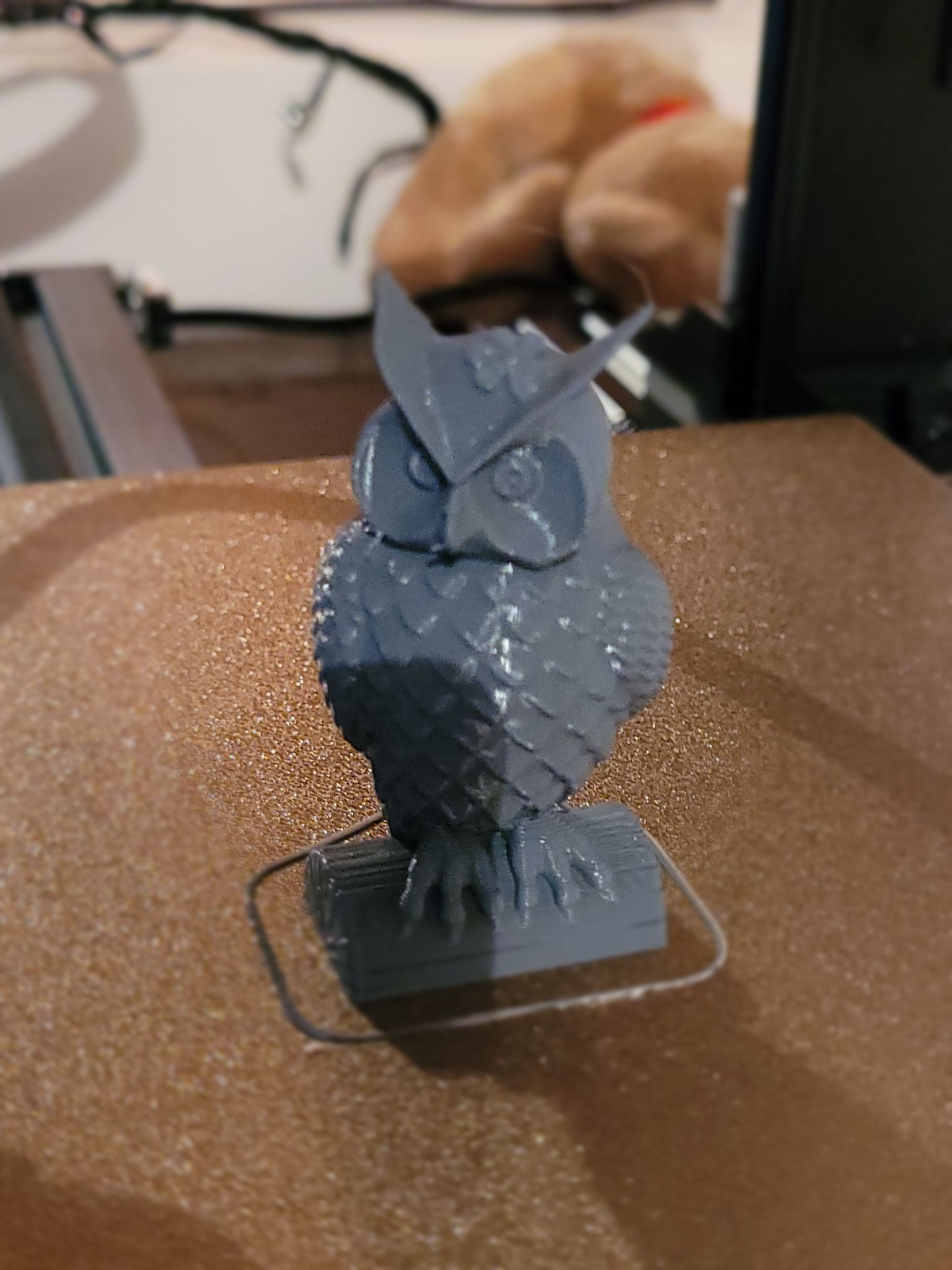

Bonsoir les amis et encore merci pour tout vos conseils c est vraiment sympa de prendre de votre temps pour aider les novices comme moi .
Alors j ai acheter une carde sd  et formater en fat 32  et télécharger le petit hibou .
Mon fils (6ans bientôt)  était devant l imprimante  en admiration .
Je suis plutôt satisfait du résultat.
Je n ai pas utiliser le filament fourni mais plutot celui que j avais acheter .🥰
Pour la carte sd fourni je comprends pas car quand je l insert dans l ordi je trouve le fichier du hibou plus d autre fichier comme le logiciel cura que je n ai pas encore installé je regarderai sa tranquillement  ce week-end .😊
J ai déjà plein de commande de mon petit pour les prochains prints 🤣😂

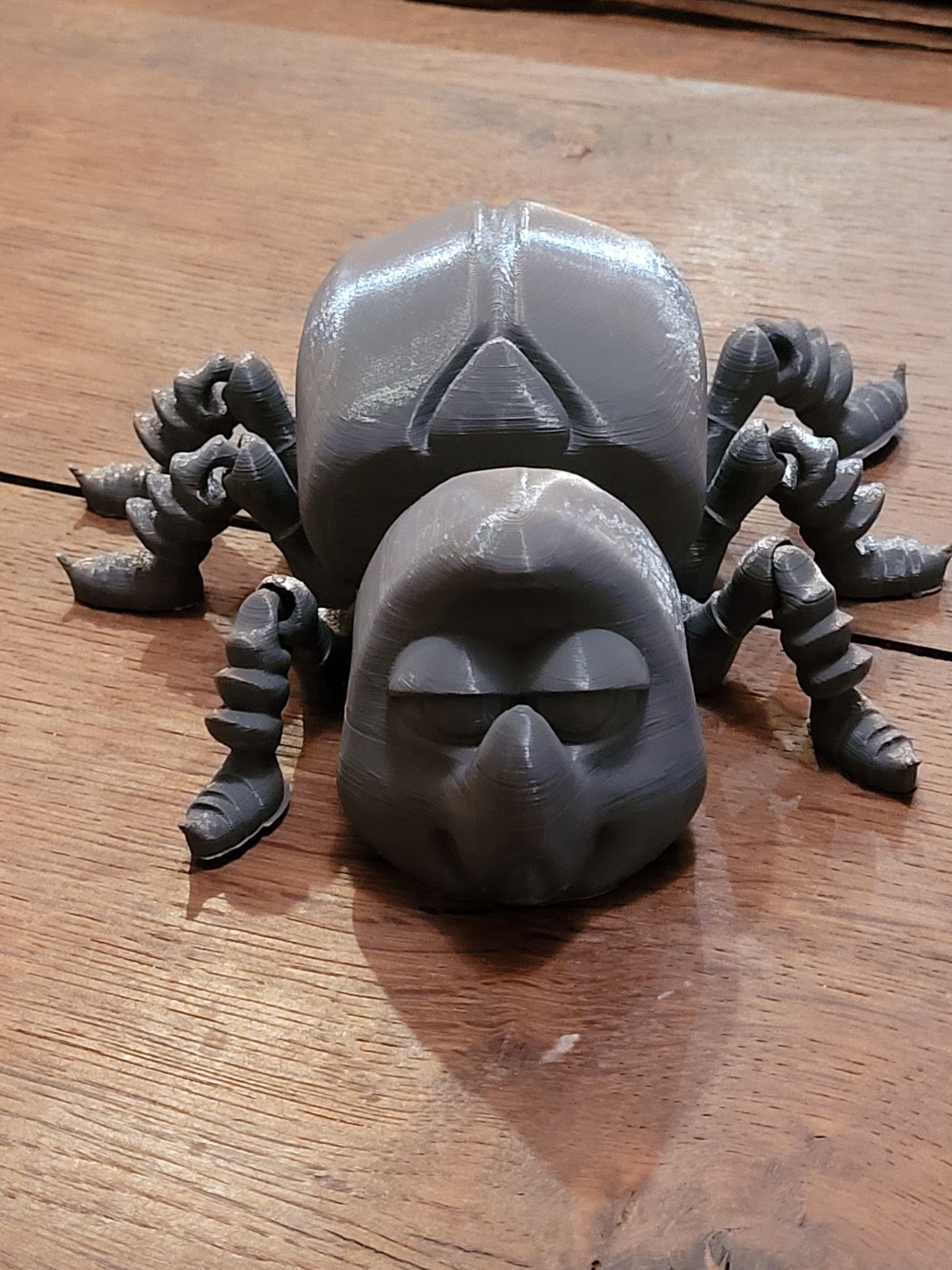

Cc tout le monde merci .
J ai donc lancé mon 2eme print hier 18h de travail .
Mon fils est ravi il est articulé et avec une petite cache secrète 🤐
Pour le moment je télécharge des choses faites par des personnes  mais j espère bientôt pouvoir imprimer mes propres créations.
