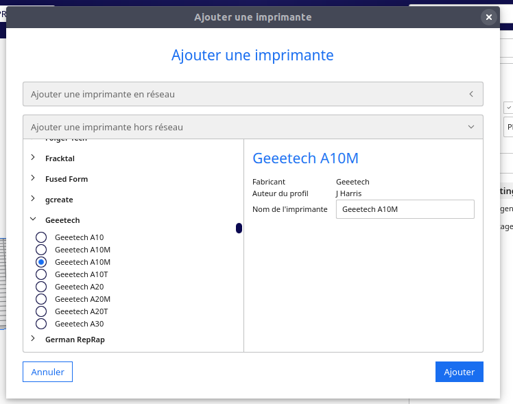

Il existe un profil par défaut dans Cura. Il te suffit d'aller de faire les étapes suivantes :
     - Va dans l'onglet Paramètres, puis Imprimante, Ajouter une imprimante
     - Ensuite Ajouter une imprimante hors réseau
     - Trouver la section Geeetech puis sélectionner l'A10M
Par contre je ne sais pas si le profil est bien, mais tu peux tester avec ça pour commencer.

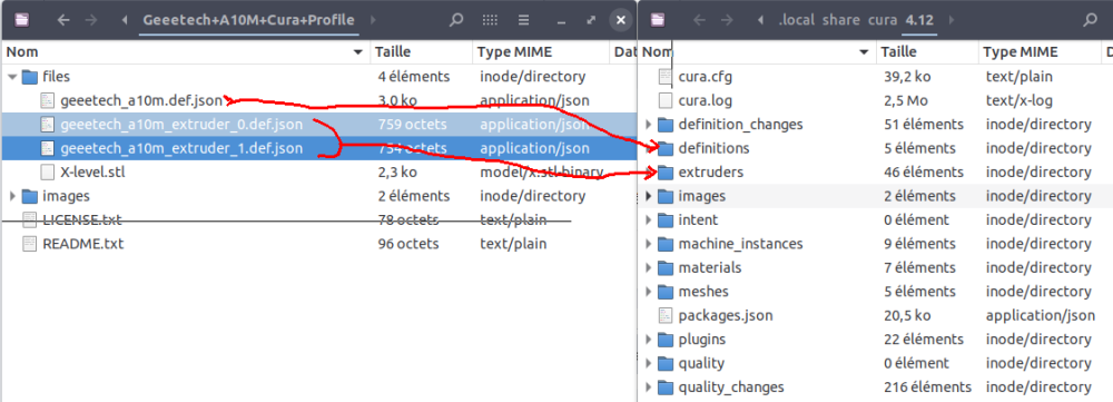

a quoi ressemble les profil que tu a trouvé si c'est un ensemble de répertoires dont un répertoire "definitions" qui contiens des fichier d'extension .def.json alors il faut les fusionner dans (selon t'on environnement ) "C:\Program Files\Ultimaker Cura\resources"
Le 10/09/2021 at 14:47, fran6p a dit :
Pour Windows, les profils Cura sont dans %APPDATA%/cura/version-de-cura (APPDATA = C:\Users\utilisateur_actuellement_logué\AppData\Roaming)
sous linux c'est dans ~/.local/share/cura/<Version>/
Relancer Ultimaker Cura et normalement tu trouvera d'autre choix lors de l'ajout d'une imprimante.

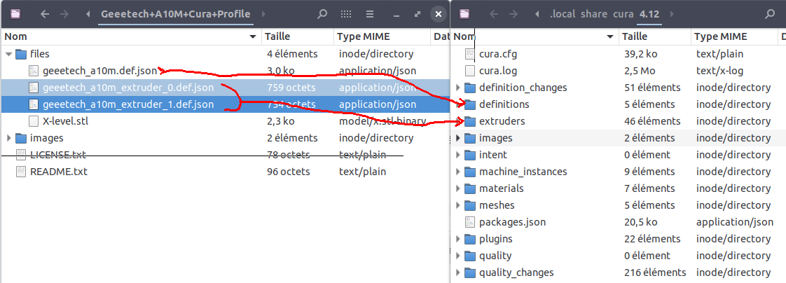

C'est effectivement des fichiers de ce type je les ai trouvé sur thingiverse https://www.thingiverse.com/thing:3210528
Ok donc comme expliqué
Il faut trouver ton dossier local des ressource de Ultimaker Cura, pour y placer les 3 fichier .def.json (l'un dans le répertoire "definitions" et les deux autre dans le répertoire "extrudeurs")
Alors quand tu relancera Ultimaker Cura tu trouvera une imprimante en plus lors de l'ajout (bien noter le nom de l'auteur du profil : "J Harris" pour le profil du lien Thingiverse que tu a mentionné)

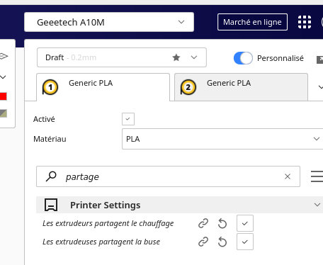

Et il te faudra aussi ajouter le greffon "Printer Settings" via le "marché en ligne" de cura pour cocher les deux cases suivante :
Modifié (le) par PPAC
Super merci beaucoup !  Je teste ça tout a l'heure j'ai lancé une impression en 1 couleurs pour voir au moins si avec 1 couleur ça passe. Pour l'instant il n'y a aucun problème. Merci !
Je vient d'ajouter le profil dans cura et dans extrudeur 1 et 2 je vois ça. Je dois mettre quelque chose ou il faut laisser ?
