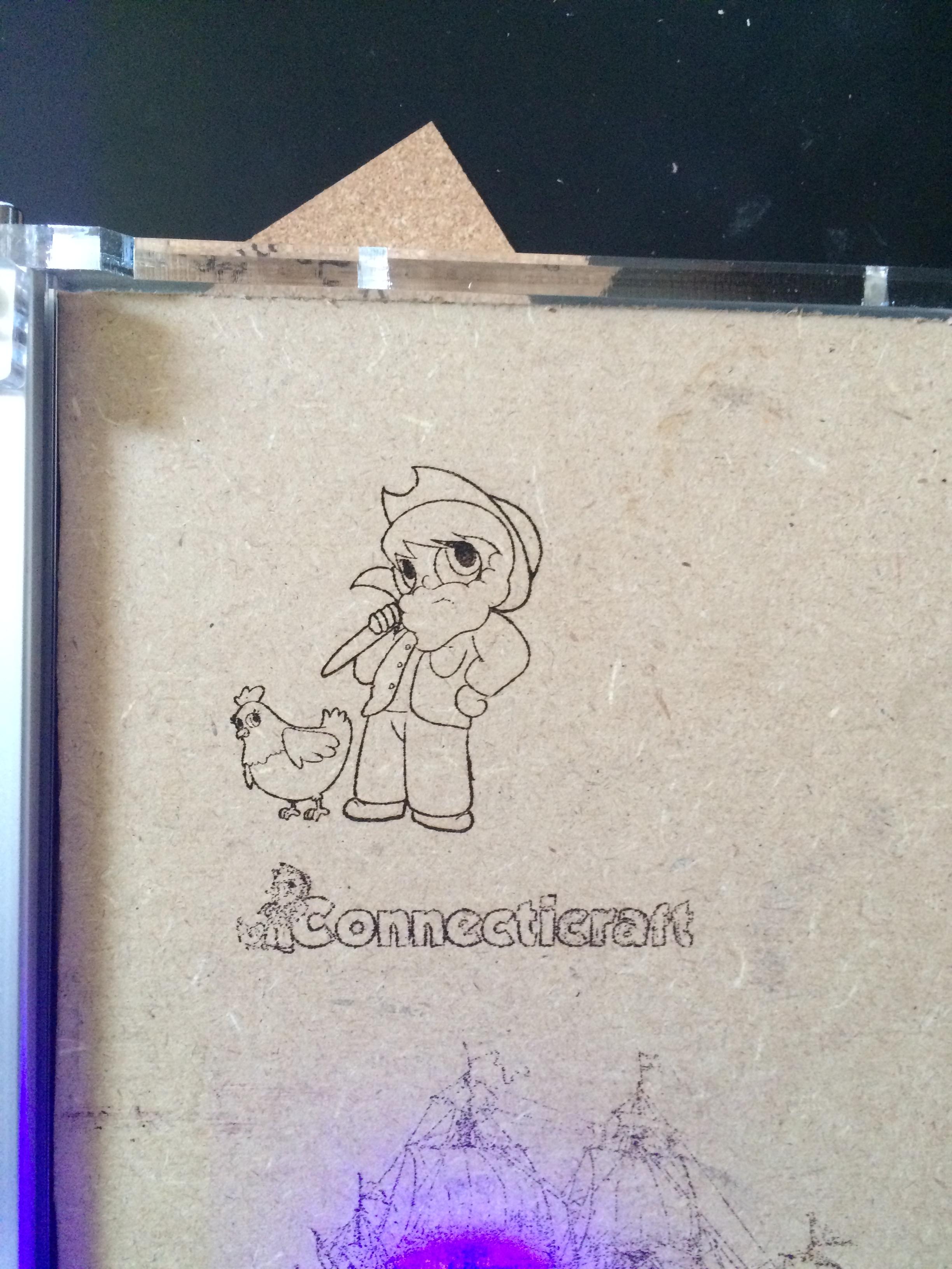

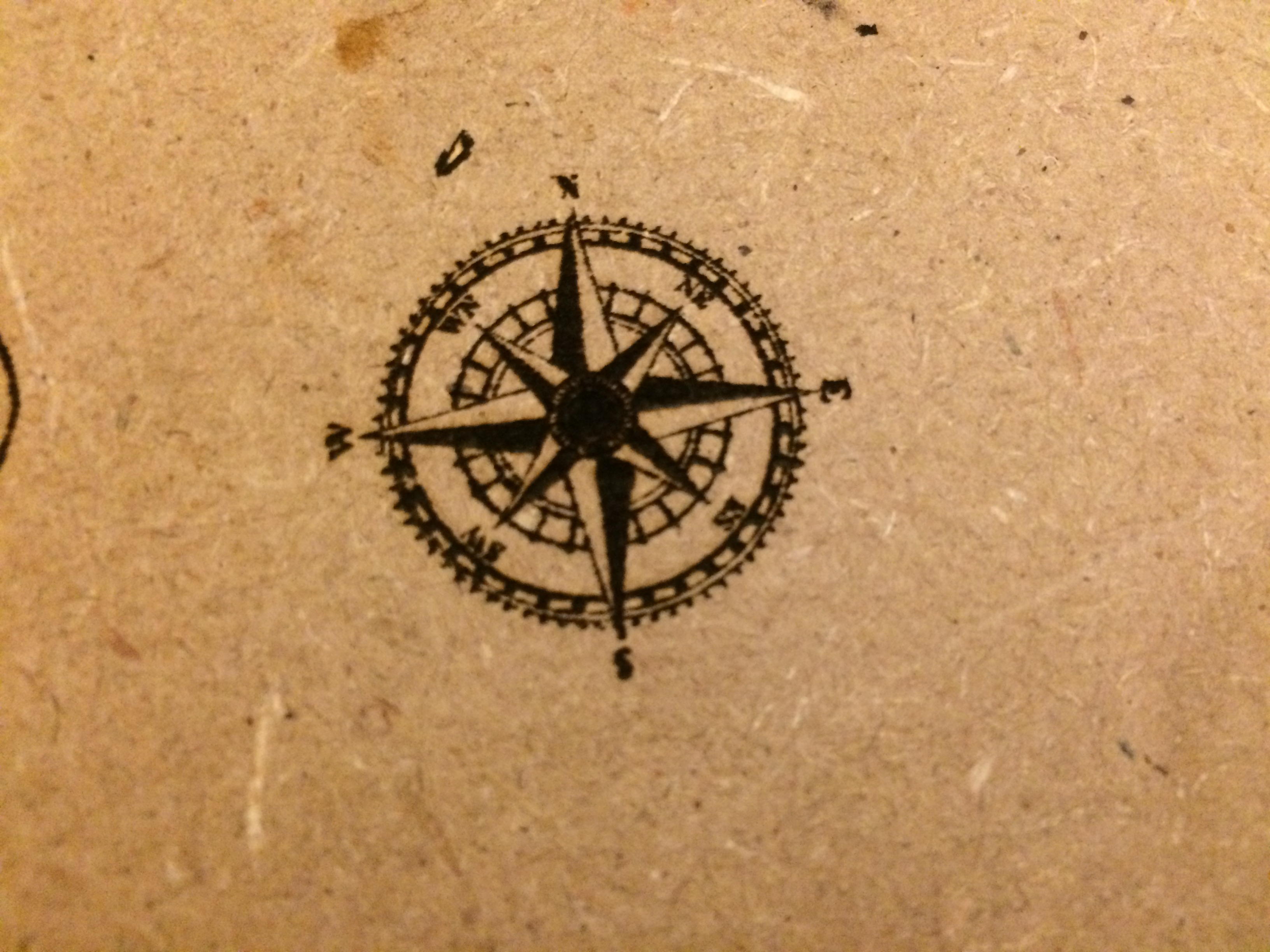

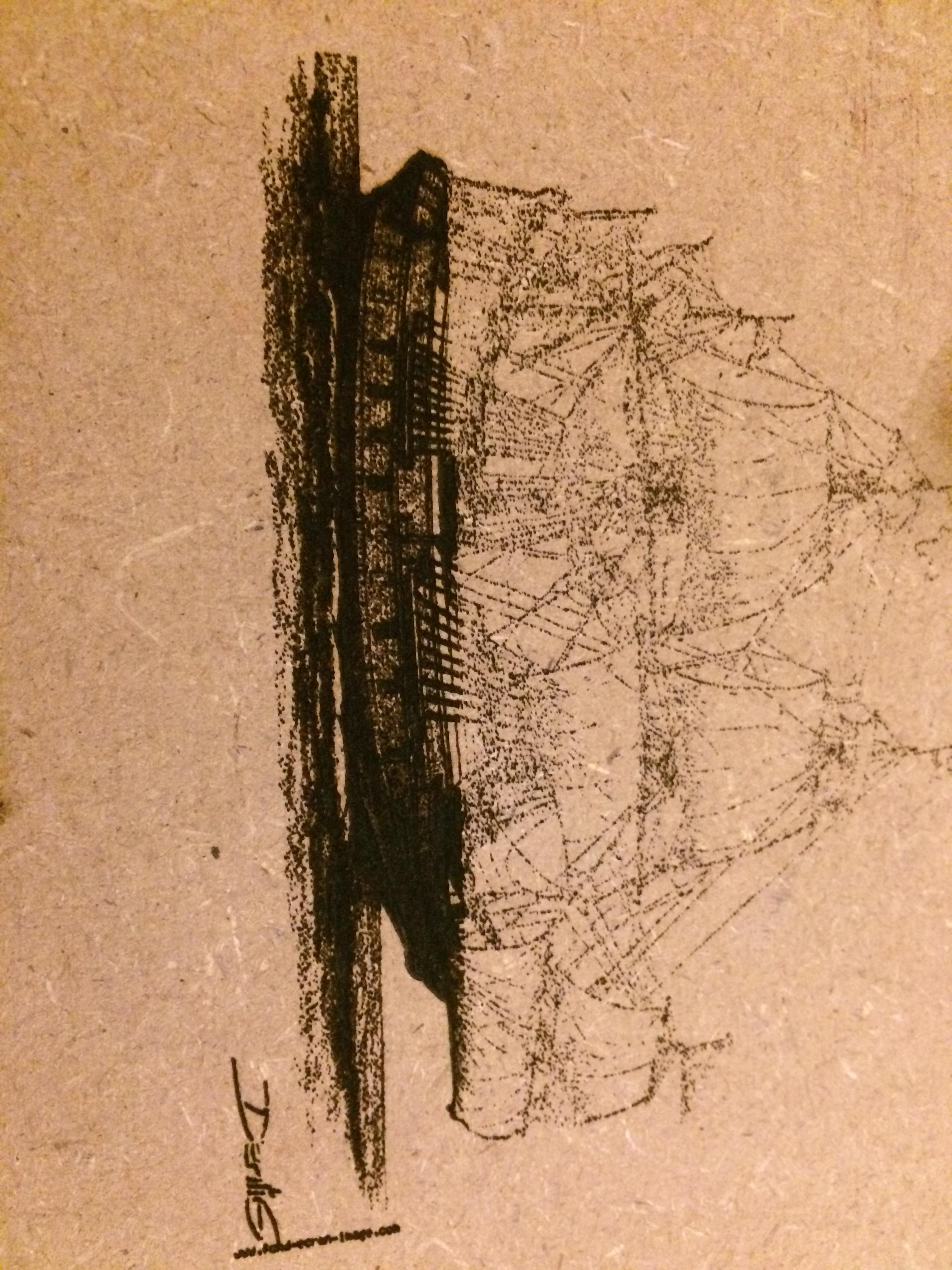

Nebraan Posté(e) Septembre 6, 2016 Posté(e) Septembre 6, 2016 En effet j'ai pu m'amuser un peu ce week end: Cette machine est plus précise que ce que je pensais et les résultats sont vraiment sympas. Le logiciel BenBox qui est le plus simple à utiliser ne fait pas les nuances de gris c'est pour ça qu'il y a plein de petits points sur le bateau mais le résultat est superbe et le bateau fait dans les 10 cm de large.

Phoenix Posté(e) Septembre 6, 2016 Auteur Posté(e) Septembre 6, 2016 il y a 36 minutes, Nebraan a dit : j'ai pas essayer la découpe sur ce genre de support. j’essaierais dans la semaine pour voir. En tout cas du carton ça le découpe nickel. Bien sur avec un laser de seulement 2500 mW il faut jongler entre découpe et brulage mais avec quelques passages ce devrait être faisable. Merci pour ces premiers essais avec ta graveuse: le résultat semble sympa. Comment pourras-tu faire des nuances de gris comme j'ai pu le voir sur certains sites ? Continue à nous faire partager tes essais .
nicephore Posté(e) Septembre 6, 2016 Posté(e) Septembre 6, 2016 il y a une heure, Nebraan a dit : Le logiciel BenBox qui est le plus simple à utiliser ne fait pas les nuances de gris c'est pour ça qu'il y a plein de petits points sur le bateau mais le résultat est superbe et le bateau fait dans les 10 cm de large. Il vas devoir changer de soft. Vous en connaissez d'autre ?
Nebraan Posté(e) Septembre 6, 2016 Posté(e) Septembre 6, 2016 d'après ce que j'ai compris le deuxième logiciel fournis (plus difficile à utiliser et a paramétrer) fait les nuances en faisant varier l'intensité du laser ce qui donne des zones moins marquées que d'autre. Vendredi prochain j'irais prendre des plaques de médium et de l'alu pour me faire un support digne de ce nom et pouvoir faire des test de découpe. Le bon point par contre avec ces logiciels c'est qu'ils n'ont pas de limite de taille. Si j'agrandit la machine j'aurais rien a paramétrer
