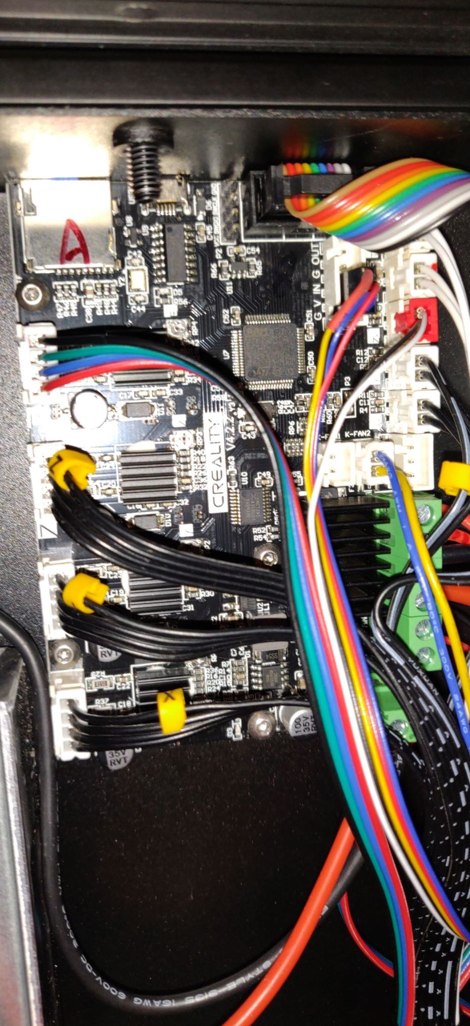

Me voila avec une imprimante en panne depuis presque 2 semaines maintenant et j'espère que quelqu'un pourra m'aider 😄
J'ai une ender 5 pro + bltouch  sur la quelle la CM 4.2.2 a rendu l'ame, plus exactement le drivers E qui disfonctionne. j'ai donc commander et reçu une v4.2.7 (port SD : lettre H) (apparament les 4.2.2 ne ce font plus).
J'ai donc flasher la carte avec ce fw : Marlin2.0.1  BLtouch V1.1.1 Non-adapter board firmwareTMC2225 (Ender-5 pro 4.2.7mainboard(32bit).zip qui provient du site officiel creality), et depuis je n'arrive tout simplement pas a faire un homing donc impossible de niveller mon bed et encore moin de pouvoir print. sniffff 😥
Quand je fais un homing la buse ce deplace dans le coin superieur droit puis revient au centre pendant que le bed descend et quand la buse revient au centre le bed ne remonte pas et donc le bltouch palpe dans le vide. (voir vidéo)
Video cliquez ici
Quand je fais un M119 j'ai :
x_min: open
y_min: open
z_min: TRIGGERED
Et de ce que j'ai cru comprendre mon z_min devrait etre open ?
Alors oui le sujet a deja été aborder ici ou ailleurs mais rien de ce que j'ai trouver à ce sujet ne m'a aider à résoudre le problème 😑
Le screenshot du cablage du BLTOUCH a été pris sur la 4.2.2 mais j'ai exactement tout rebrancher de la meme manière sur la 4.2.7.

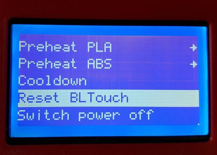

A tu testé de faire un reset de ton BLTouch avec la commande M280 P0 S160 ou via l'écran comme sur la capture.
Sinon voilà ce que j'ai trouvé, à testé voir déjà si tout vas bien de ce cotés là:
Remarques sur l'alarme clignotante BLTouch
Lorsque le BLTouch démarre initialement ou démarre une séquence de référencement G28, il étend sa sonde et si une obstruction est trouvée, il passe en mode d'alarme clignotant. Une obstruction pourrait également être de la saleté sur la goupille limitant le mouvement en douceur, dans ce cas, nettoyez là simplement.
Soulevez la buse à l'aide du menu LCD ou du logiciel hôte afin que l'alarme ne se reproduise plus. Ensuite, il y a 3 façons de réinitialiser l'alarme:
  1. Éteindre / rallumer
  2. Le logiciel hôte Frome envoie ce gcode M280 P0 S160
  3. Certains fabricants d'imprimantes ont ajouté Reset BLTouch au menu LCD
Modifié (le) par Morganne46
@zalman91   As-tu essayé de changé tes fils endstop, pour les brancher sur le port dédié, plutot que sur le Zmin ??
En changeant de firmware, il est possible que le nouveau supervise le port PB1 (dédié) plutot que le port 32 (ZEndstop)
Decidement j'ai beaucoup de mal a comprendre certains choses, pourquoi avec la v4.2.2 sa marchait très bien comme sa et pourquoi avec la v4.2.7 il faut le brancher autrement, pourquoi il ya t'il des adaptateurs si faut jamais s'en servir... enfin c'est compliquer tout sa et je m'y perd.
il y a une heure, PierreG a dit :
En tout cas merci PierreG après avoir regarder sur internet l'ordre a suivre pour le blanc et noir je suis tomber sur cette video et je pense que j'etais pas loin de l'accident car très rapidement une odeur de cramer est arriver a mes narines, j'ai donc couper très rapidement puis j'ai décider de tout inverser (blanc en haut, puis noir, jaune rouge et bleu en bas) et la bimgo sa marche, le bed remonte quand je fais un homing 😄, en espérant maintenant que rien n'est été endommager avec ce petit incident.
Merci encore PierreG
je repasserais plus tard pour Resoudre ce sujet si j'arrive a tout bien niveller...

Ducoup c'est dommage car que ce soit sur la doc de la carte mère ou du BL touch rien n'indique qu'il faut telle ou telle connection en fonction du materiel (en dehors des adaptaters et encore lol) et de sa version, donc c'est vrai que j'ai cru a du plug and play pour brancher mon BLTOUCH d'une v4.2.2 a une v4.2.7.
Merci a tous le problème est résolu 😃, j'imprime deja quelques benchy ^^
