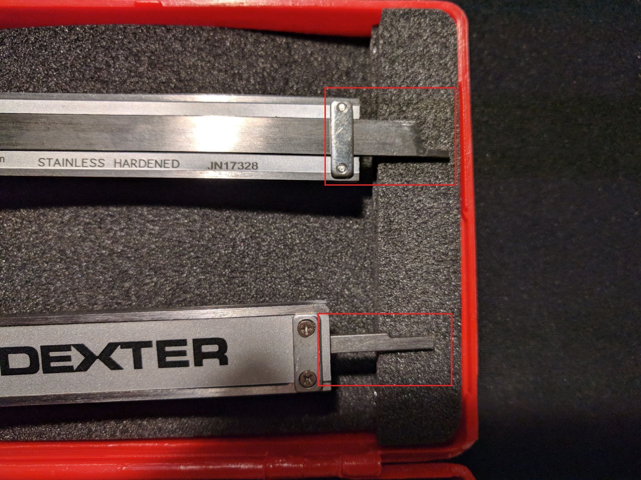

à moins qu'il soit équipé d'une jauge de profondeur
Tous mes pieds à coulisse en possède un d'origine :
il y a 26 minutes, fran6p a dit :
le mien , qui date de mes études d'électromécanique(1973) , qui est au 1/50, n'en a pas
j'ai également encore ma règle à calcul de l'époque et je sais encore m'en servir au besoin
pas contre , le suivant, un jouet donc, au 1/10, en a un en effet
Modifié (le) par Patrick76
Tous les miens aussi, que ça soit l'ancien mécanique transmis par mon père dans son étui en simili cuir (Mitutoyo 1/50), mon précieux numérique dans sa boite en plastique (Mitutoyo également mais 1/100), ou même le truc a pas cher de GSB (no-name 1/10 c'est déjà pas mal) jeté dans la casse à out'. 🙂
