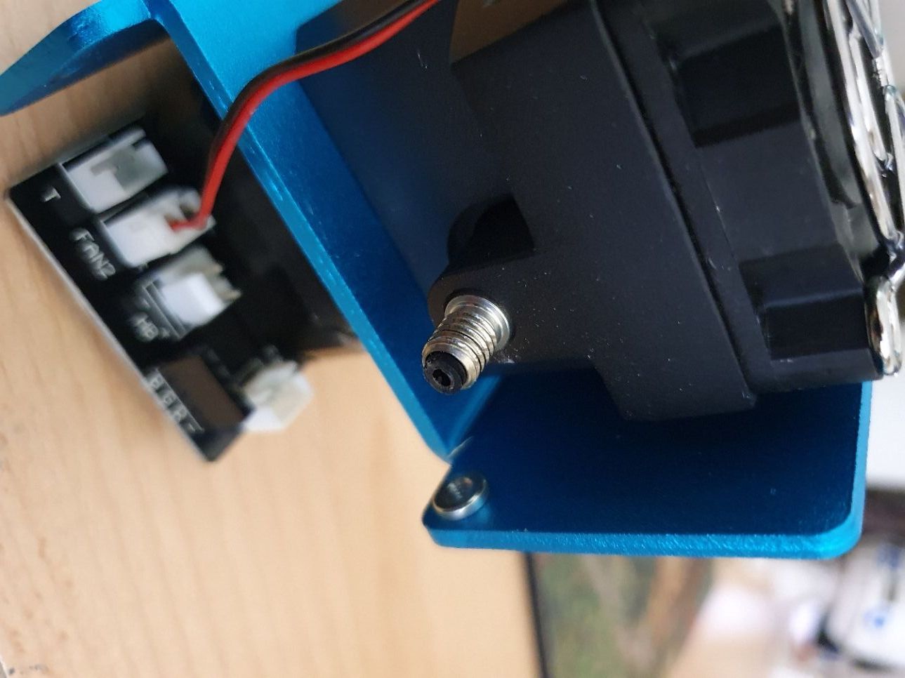

Salut,
Suite aux différents problèmes que j'ai eu dernièrement, j'ai acheté une tête complète mais maintenant, j'ai un autre soucis. Il y a un bouchon qui se crèe dans le canal de la tête où passe le filament avant d'arriver dans le hotend (cf photo). Je pense que se serait du a des paramètres de rétraction trop important. Qu'en pensez-vous?
Et comment je débouche ce canal?
Salut @AlphAndruino, normalement tu dois avois une rétraction très faible avec ta tête en direct drive, dans les 1,5 mm...donc ça semble peu probable. Tu as peut-être un défaut de refroidissement. Ton ventilateur de dissipateur thermique fonctionne correctement ?
Pour le nettoyage, il me semble qu'il y a 1 ou 2 vis sur le coté du bloc à dévisser pour libérer ton tube coupe chaleur en inox. Tu dois pouvoir ensuite le chauffer et ramollir le pla.
Edit: pour le branchement du ventilateur, vérifie que ce n'est pas inversé avec celui de la buse sur le PCB.
Modifié (le) par Yellow T-pot

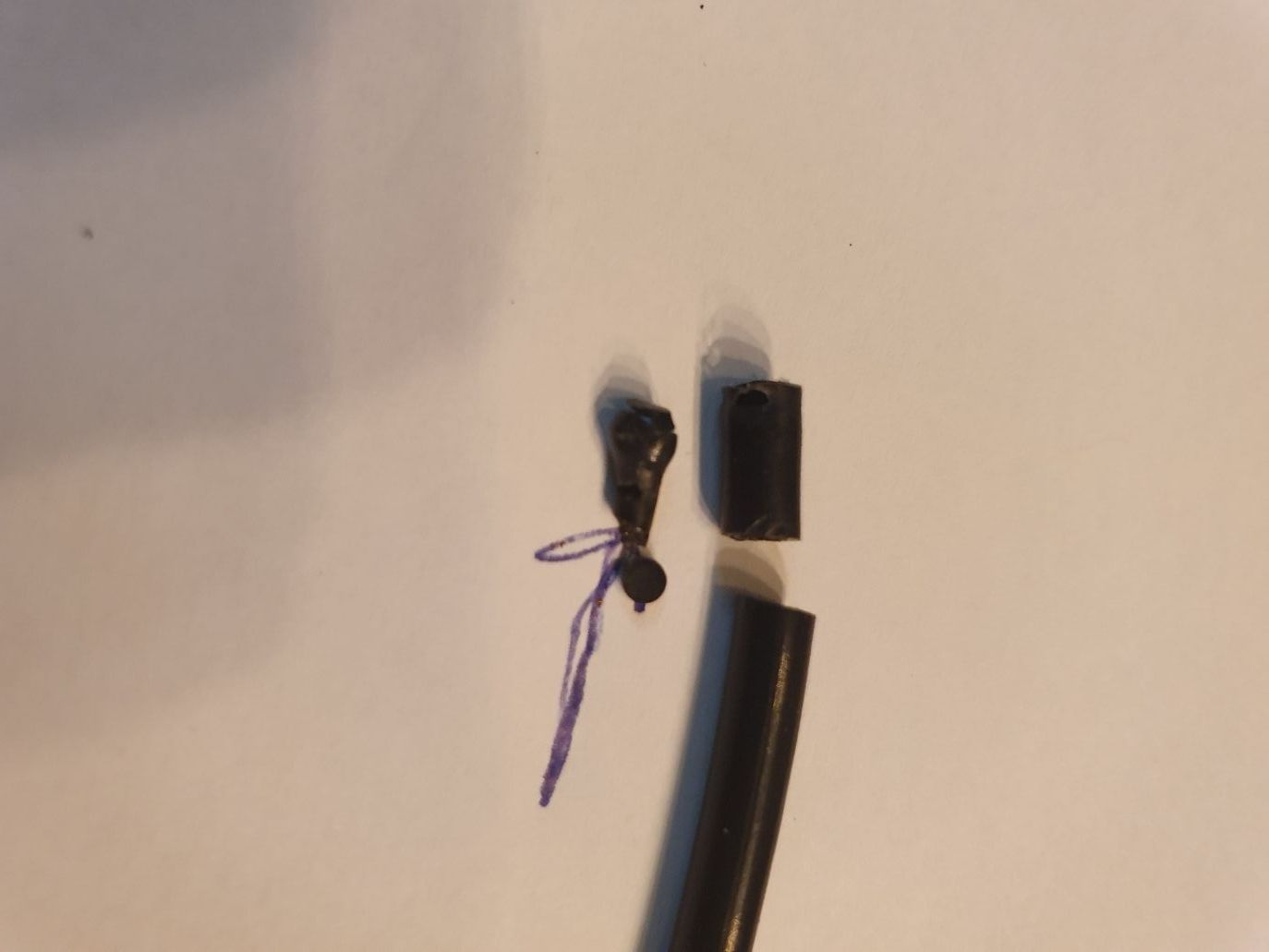

En fait, j'ai un bouchon dans le ptfe qui est dans le tube coupe chaleur, j'ai retiré le ptfe et en ai mis un nouveau, j'ai également changé la buse.

Tu es sur que le ventilateur du côté tourne bien dès que le buse est en chauffe ?

Ensuite, un bouchon, c'est soit un défaut d’étanchéité entre le bout de tube PTFE et la buse, soit un problème de refroidissement (tu n'as pas donné de réponse sur ce point...ton ventilateur fonctionne bien et connecté au bon endroit ?).

Quand j'ai chauffé la buse pour retirer le filmanent, il a cassé nette au niveau de l'extrudeur quand j'ai tiré, et le bout restant était dans le PTFE. La cassur c'est faite 5mm au dessus du PTFE qui descend dans le tube inox. Ensuite, j'ai sorti le PTFE du tube en le poussant par le bas et j'ai retiré le reste du filament, environ 4.5cm. Et le PTFE est complètement bouché en bas à, je dirais, 5mm du point de contact entre lui et la buse

Tu peux nous montrer des photos de ton ptfe ?

Je peux montrer des photos, mais il n'y a absolument rien à voir, on ne voit pas le bouchon a l'intérieur, sauf que l'on ne voit pas de lumière quand on regarde à travers. Et montrer ça en photos...
C'est pour voir sa tête, si il est déformé, fondu, cramé, roussi, caramélisé, rôti ou juste mort 🙂

Et il souffle dans le bon sens ton ventilo comme te l'a demandé @Yellow T-pot ?

Oui, aucun souci sur le ventilateur. Le filament est neuf. en plus Si il avais cassé dans le tube, j'aurais pu sortir le bout cassé en poussant  d'un côté uù de l'autre, là, rien à faire c'est pris en pain et je ne sais pas sur quelle distance

Même si ton ventilo est vissé dans le bon sens peut-être y'a t-il une inversion du mode de soufflage, on l'a déjà vu sur le forum c'est pour ça que j'insiste dessus. Vérifies bien qu'il souffle vers la tête et qu'il n'aspire pas.

d'un autre côté il ne fait pas 1m le tube en ptfe, si en poussant avec un bout de filament il ne sort pas c'est que ton ptfe a trop chauffé et s'est déformé : mauvais refroidissement ou trop de distance de rétraction (jamais plus de 2,5mm sur la X1)
Voilà ce qu'il y avais dans le tube (suivre la flèche 🙂 ), à 2 mm de la zone de contact entre la buse et le ptfe.
Il ne semble pas déformé, bon, maintenant, il est mort....
