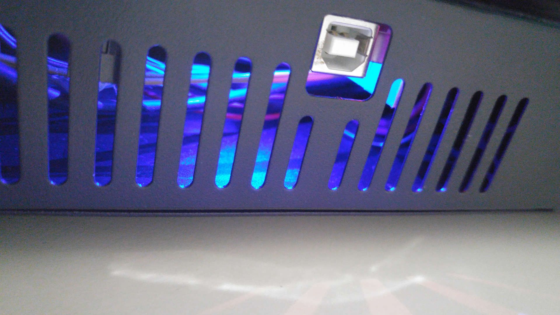

J'ai ma X1 qui n'affiche plus rien sur l’écran mais je pense que l'alimentation marche toujours car j'ai une lumiĂšre bleu qui clignote a l’intĂ©rieur voici une photo :
une idĂ©e d’oĂč peut venir le problĂšme ?

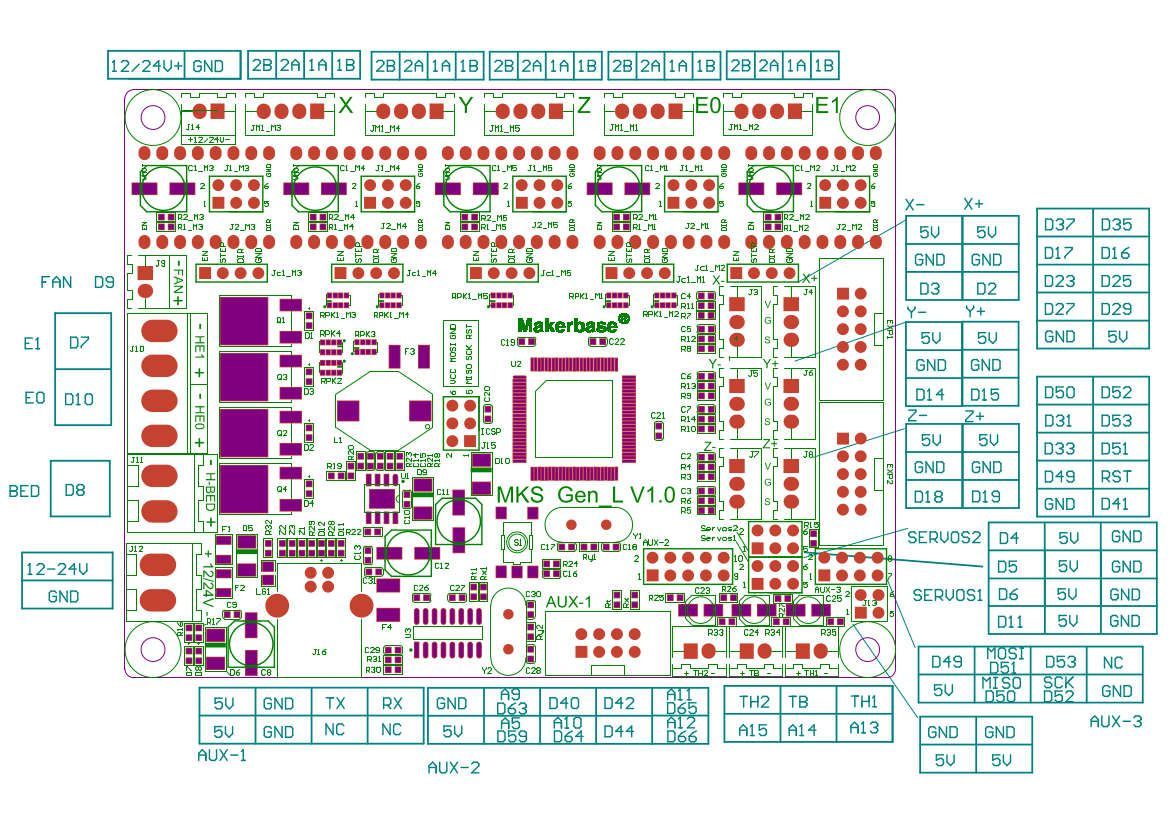

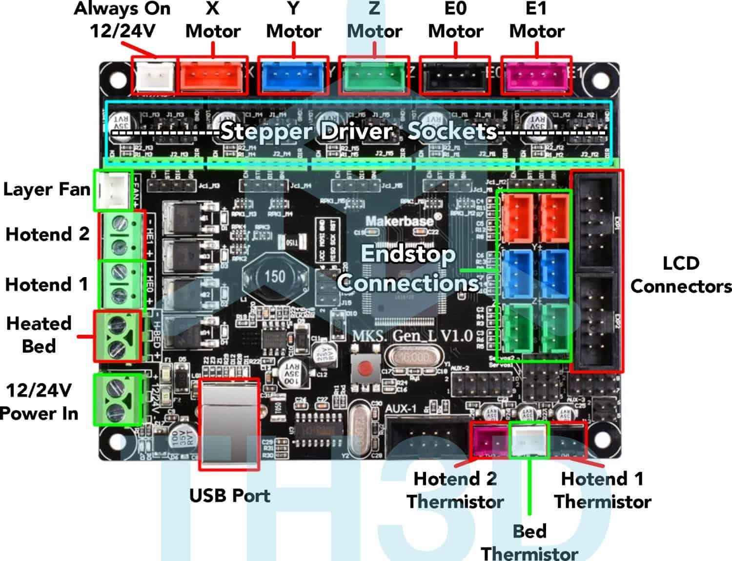

voici une photo de la mĂȘme car te mĂšre qui ce trouve sur mon imprimante, qui peut me dire ou se trouve le composant.
j'ai aussi un autre schéma que je met également.

il y a 19 minutes, BOUBOU33 a dit :
Ce sont les 4 carrés noirs en face des connecteurs : Layer Fan / HotEnd 2 / HotEnd 1 / Heated Bed
Attention ils ne sont pas forcĂ©ment dans le mĂȘme ordre.
Sans changer les composants tu as le Hotend 2 qui ne doit pas ĂȘtre utilisĂ© et qui peut donc remplacer le port cramĂ© (mais il faut recompiler un firmware qui prenne la modif en compte)
je dirais plus précisément Q2 ou Q3
avec une préférence pour Q2 puisqu'il est en face de la sortie "hotend1"
sinon, comme le suggĂšre @Savate, en modifiant le firmware, tu peu utiliser la sortie pour le hotend 2
Oui les mosfet sont les 4 indiquer par mes compĂšres. Tu as aussi les 3 condensateurs Chimiques gris au tour du port USB qui peuvent ĂȘtre a changer ils gĂšrent l'alim du mosfet de la hotends et pose souvent soucis.

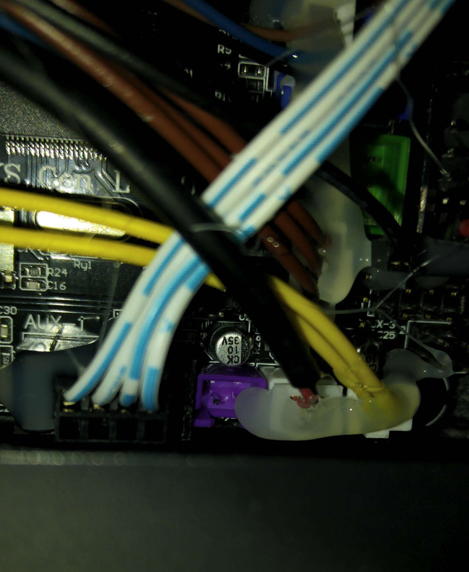

je pense que je vais commencé par changer de connecteur pour voir.
si j'ai bien compris je branche la fiche avec les cĂąbles jaune sur le connecteur violet.
je recompile le firmware quand mĂȘme ?
il ne sont pas radin avec la colle en chine đŸ€š
Merci d'avance pour vos rĂ©ponses👍
Alain.
Modifié (le) par BOUBOU33
il y a 16 minutes, BOUBOU33 a dit :
si c'est un problĂšme de chauffe, non
Ce sont les connecteurs verts de l'autre cÎté Brancher sur HoteEnd 2 à la place de Hotend 1
Dans le firmware il faudra aussi changer les pins correspondants et recompiler.

le problÚme c'est que des fils sont branché aux Hotend 2 et 1 voir la photo.
Je les inverses ?
