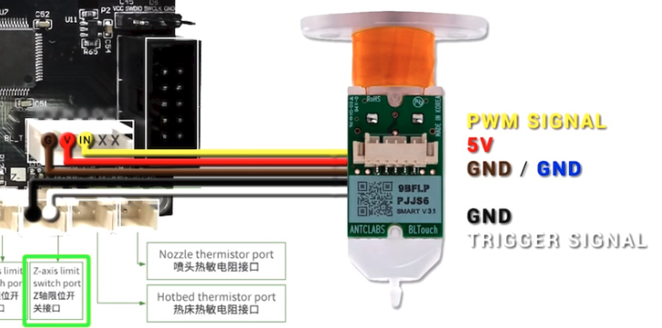

Je possède une carte creality 4.2.7 et le bltouch est branché comme sur la photo ci-dessous.
Mon problème est le suivant : quand je veux faire un Z probe offset pour configurer ma valeur comme je pourrais le faire depuis l'écran de commande avec un firmware marlin, ça ne fonctionne pas. L'axe Z monte mais ne descend pas. La tige du BLtouch descend et remonte mais l'axe Z ne veut pas descendre. voici les lignes de codes que j'ai rentré. Si quelqu'un peu m'aider. Merci

Dans ta section [stepper_z]
Citation
endstop_pin: PA7#^PA7 # disable to use BLTouch
endstop_pin: probe:z_virtual_endstop # enable to use BLTouch
C'est ou l'un ou l'autre mais pas les deux 😉
Tu devrais puisque tu as un BLT avoir :
Citation
#endstop_pin: PA7#^PA7 # disable to use BLTouch
Ensuite, lire et relire : https://www.klipper3d.org/Bed_Level.html et https://www.klipper3d.org/BLTouch.html
Ne pas oublier de sauvegarder (SAVE_CONFIG).

En effet c'est soit l'un ou l'autre. J'avais corrigé cette ligne de moi même mais le sujet était parti.
Le souci c'est que ça ne fonctionne pas pour autant, lorsque je lance un G29 avec la macro, ça me met le message suivant dans la console : Failed to verify BLTouch probe is raised; retrying
J'ai testé le BLT à l'aide de https://www.klipper3d.org/BLTouch.html
"he next step is to confirm that the sensor pin is working correctly. Run BLTOUCH_DEBUG COMMAND=pin_down, verify that the pin moves down, run BLTOUCH_DEBUG COMMAND=touch_mode, run QUERY_PROBE, and verify that command reports "probe: open". Then while gently pushing the pin up slightly with the nail of your finger run QUERY_PROBE again. Verify the command reports "probe: TRIGGERED". If either query does not report the correct message then check your wiring and configuration again. At the completion of this test run BLTOUCH_DEBUG COMMAND=pin_up and verify that the pin moves up."
Je fais ensuite un G28 ça bouge, en X 0 puis ça retourne au centre, la pin descend et remonte et le message suivant dans la console apparait "Failed to verify BLTouch probe is raised; retrying." puis une fenêtre apparait avec "BLTouch failed to raise probe"
Donc il ne se passe rien avec le fichier printer1.fcg, je décide donc de modifier le fichier avec les commandes du fichier printer2.cfg.
Donc là je relance avec le fichier printer2.cfg, je refait les commandes BLTOUCH_DEBUG, lorsque je lance query_probe le message est le suivant // probe: TRIGGERED quoi qu'il arrive.
Par contre quand je lance un G29, l'axe descend et le BLtouch reste pin rentré.
J'en conclu donc que mon câblage n'est pas bon au niveau de la prise Z.
Mon câblage à la carte mère se fait comme sur l'image ci-dessus, je suppose qu'il est bon. (les couleurs de mes câbles sont exactement comme sur l'image)
donc je lance un G28 probe et j'ai le message suivant Endstop z still triggered after retract
Je suppose donc que ce n'est pas un problème de câblage mais de configuration du fichier printer.CFG

Quasiment tous les BLT possèdent une résistance de «pull-up». Il faut donc normalement l'indiquer sur le sensor_pin en précédent la broche avec  ^ (le «caret» ).
Donc normalement tu devrais avoir dans la section Bltouch:
Citation
sensor_pin: ^PB1 <= au lieu de sensor_pin: PB1
control_pin: PB0
Essaie déjà ça.

Tu es sûr des broches PB0 et PB1 pour le BLT ? Apparemment c'est bien ce qui est déclaré dans les pins pour Marlin (pins_CREALITY_V4.h)
Par contre tu as connecté le contacteur de fin de  course du BLT non sur l'emplacement dédié (PB1) mais sur le Zendstop (PA7) donc ça me semble logique que ça ne fonctionne pas.
Soit tu modifies comme «sensor_pin: ^PA7» soit tu connectes la prise (noir/blanc) sur l'emplacement dédié en gardant «sensor_pin: ^PB1 » sinon sans modification Klipper ne saura pas gérer le matériel.
Juste un conseil quand tu joins un extrait de code: soit tu le mets dans une balise «citation» soit une balise «code», ça permet de ne pas avoir de sauts de lignes «intempestifs» :
Modifié (le) par fran6p
ça fonctionne, par contre j'ai du mettre la prise du Z endstop sur la prise 5 broches de la carte mère dédié au BLTOUCH.
donc quand je fais mon G29 ça roule.

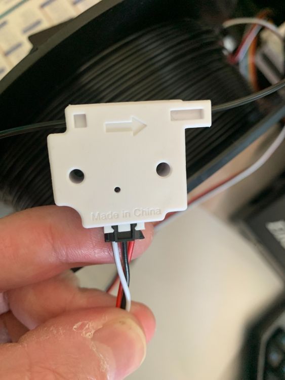

Par contre, il se trouve que j'ai cassé le fil en manipulant la machine je l'ai retiré du capteur celui n'est plus allumé.
Je lance ma macro pour remplacer le filament mais rien ne se passe, d'ailleurs j'ai un symbole orange dans avec un "!" (cf image)

Avant d'utiliser ta macro, as-tu tester le contacteur du détecteur : https://www.klipper3d.org/Config_checks.html#verify-endstops
Ta macro normalement met en pause l'impression en déplaçant la tête en (50,0,10) et rétracte 50mm de filament et c'est tout. Si 50mm sont insuffisants, il faut intervenir manuellement.
Oui et le coquin déconne alors à mon avis il va falloir le remplacer car il lui arrive de s'éteindre même quand du fil passe dedans.

alors avec la commande j'ai que ça impossible de voir le détecteur de fin de filament
$ QUERY_ENDSTOPS
x:open y:open z:open
il s'agit de celui en photo.
[filament_switch_sensor my_sensor]
pause_on_runout: true
runout_gcode:
      M600
switch_pin: !PA4
je précise que j'ai essayé ^PA4, PA4 true et false dans toute les combinaison possible.
Et je ne peux pas vérifier si il existe.
Dans le pins_CREALITY_V4.h il fait bien référence à celle-ci
Modifié (le) par FBR39120

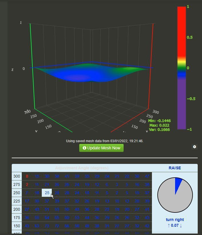

@fran6p Je me permet de te solliciter encore une fois (la dernière j'espère).
J'ai découvert en parcourant la doc de klipper des fonctionnalités très intéressantes comme la commande
SCREWS_TILT_CALCULATE
qui me permet de savoir combien je dois régler mes vis sous mon plateau.

mais je ne l'utilise pas, préférant la même fonction dans le greffon BedVisualizerr d'Octoprint :
BedLevelVisualizer-reglage-plateau-via-molettes.thumb.jpg.079c671437ab42464da7ce68170208be.jpg
Le «probe_accuracy» comme le dit @Savaten'est qu'indicatif et ne sert qu'à vérifier que le matériel n'est pas trop «pourri» (0,025 c'est déjà pas mal même pour imprimer en couche de 0,1mm 😉 ).

la commande ci-dessous de klipper me permet faire le chose que toi avec Octoprint car dans Fluid j'ai une vue 3D du bed aussi mais je n'ai pas la même fonction qu'octoprint.
Bon j'ai pu faire un test de bed leveling avec les fichiers générés automatiquement par super slicer et c'est une catastrophe ma buse est visiblement trop loin du bed

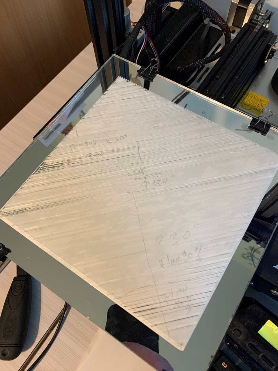

@fran6p, alors j'ai enfin pu récupérer mon comparateur que mon gamin m'avais emprunter pour un projet de classe de CM2.
J'ai pu contrôler la planéité du lit (c'est un miroir de 3 mm donc bien plan même si ça chauffe) j'ai un écart de 0.1 mm sur 200 mm en X et pareil en Y
Pour faire simple l'écart se situe à l'opposé du moteur X, ce qui semble logique puisque le bras X est guidé par un axe que d'un seul coté.
Donc ensuite je relance un PROBE_CALIBRATE, puis je descend ma buse jusqu'à ce qu'elle soit en contact avec le plateau le comparateur m'indique que je suis OK.
Puis je remonte ma buse de 0.2 mm avec la commande TESTZ Z=.2 (Pour être sur que ma buse est en contact avec le lit, j'utilise une jauge de profondeur et réalise une cotation fonctionnelle précision à 0.01 prêt, pour une buse de 0.4 ça devrait aller)
Ensuite je réalise un carré de 190x190x0.2 mm dans cura et je lance un test de première couche, bizarrement le résultat est moins dégueulasse que les fichiers tests de Super Slicer. Mais c'est pas top quand même (possible que ma bobine soit un peu humide, je suis obligé d'imprimer à 230°C pour ne pas boucher la buse. Bobine Eryone blanc plage de température 190-220°C. Donc j'imprime au délà des plage du fabricant.
Et voilà ce que ça donne.
Je suis plus quoi faire
