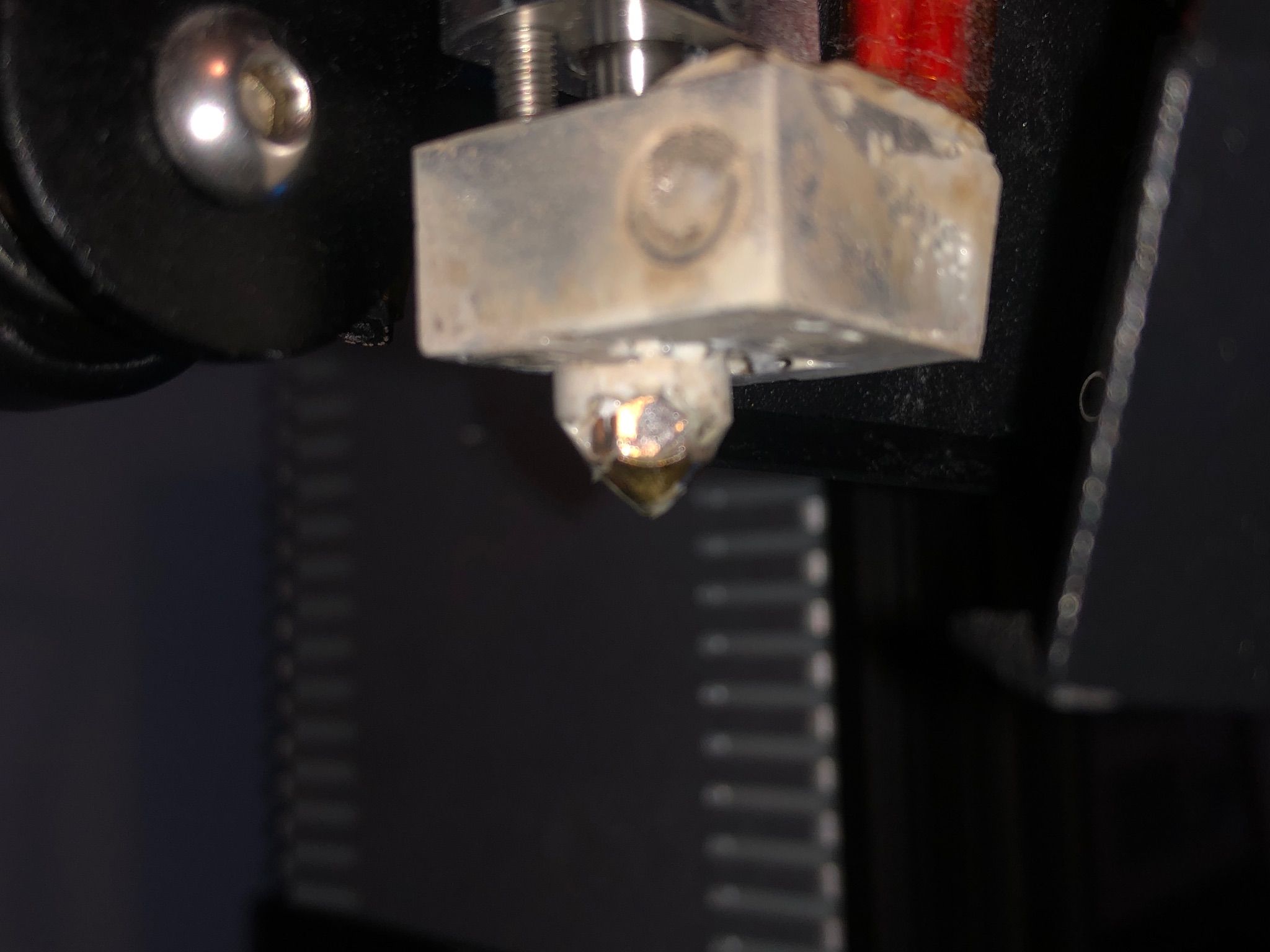

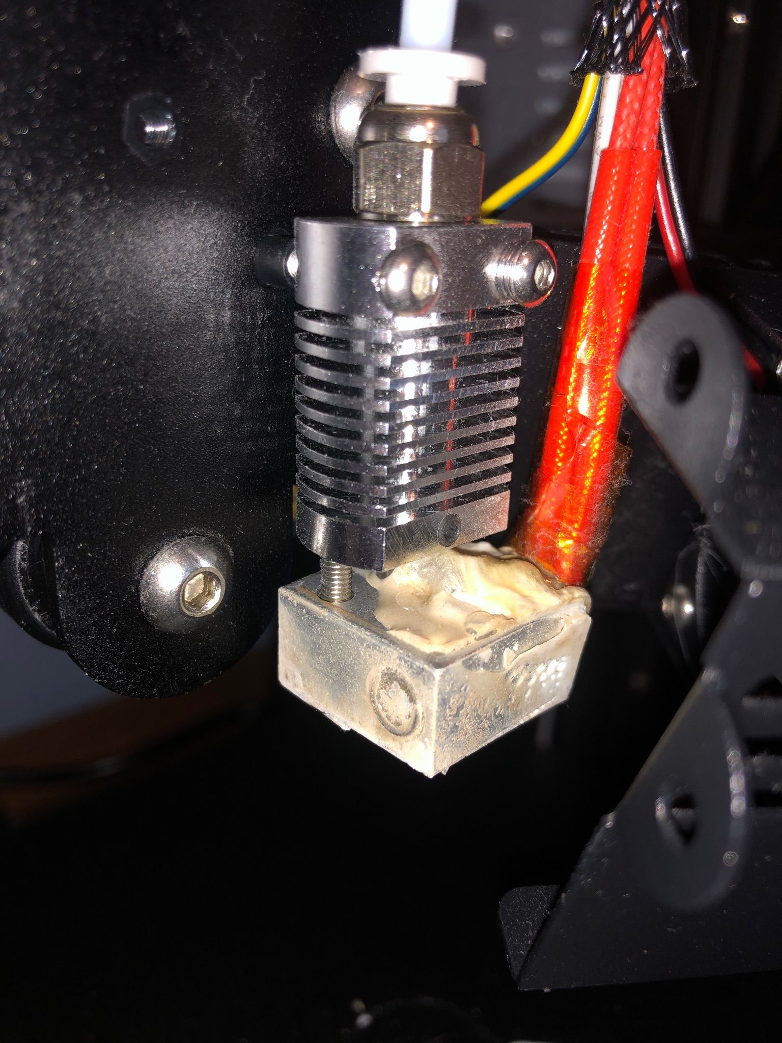

Bonjour à vous, je viens de débuter l’impression 3d, j’ai 14 ans et j’ai un souci mon extrudeur ci-dessous à un problème. J’avais déjà lancé mapremière impression tout aller bien aubout de la quatrième. Et à desmoments par la suite j’ai remarqué qu’elle laisser des boues de pla ronds assez et par la suite me bousiller l’impression.Je décide de démonter la buse et l’extrudeur j’enlève le caoutchouc et je vois du pla tout fondue assez marrons je nettoie tout et puis je relance les impressions tout ce dérouler bien et encore au bout de la4e impression je remarque que ça me fait la même chose merci de votre aide.
le grand classique
il y a une fuite entre la buse et le PTFE
regarde dans la section des tutos du forum, tu trouvera , pour ta machine, le mode d'emploi pour y remédier
Bonjour @Alibek
Pour résoudre ton problème. suis à la lettre le tutoriel de @Titi78:
Si tu veux en apprendre plus sur l'extrusion :
En plus de consulter les tutos ci-dessus, je le dis souvent, les bagues bleues livrées ne sont pas faites pour les garder dans le carton il faut les mettre sur les pneufit de l'extrudeur et la tête afin que le PTFE soit bloqué !
