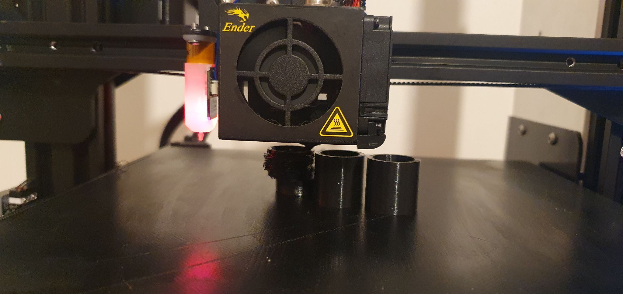

Apres quelque mois de non utilisation, j'ai relancer ma petite imprimante Ender 3 pro en lui donnant quelque modification rajout du Bltouch avec carte 4.2.7 ( je me suis un peu batailler avec Marlin mais j'y suis arrivé) remplacement des ressorts par des petits plot en Silicon. Je lui avait aussi pris sa petit cabane de chez creality ( je remercie les chinois, ils ont oublier un tube) ce qui ma permit d'apprendre un peu comment fonctionner fusion 360 pour modélisé un tube et des raccords. Je lance l'impression des trois tubes parfait et les raccord sauf un sur les trois.
J'ai comme un impression que la premier couche au plateau n'avait pas bien accroché vous en pensez quoi.
J'ai lancer une autre impressions et hop le même petit problème
voici la photo de la deuxième impression
Mais par contre, j'ai fait quelque impression parfait de mon point de vue de débutant

@Sect83Ont dirais que ton plateau n'est pas "propre", ont y vois des traces un  peux partout, nettoie le avec de l'alcool isopropylique à 99.9%, ou si tu n'à pas ça, passe le avec de l'eau et du produit vaisselle en le rinçant bien, et surtout évite de posé tes doits dessus après :).
Modifié (le) par Morganne46
@Morganne46 Les traces qu'on voit sur le plateau sont les traces laisser par le fixant pour les impressions. J'avoue un petit relanchement dans le nettoyage du plateau entre les print. Demain, je vais dégraisser à fond le plateau.
Pourtant les deux petits tube noir sont bien collé et ils se sont imprimé correctement. et la jupe du print bronze tien bien sur le plateau.
L'impression est sur les valeur standard du cura avec une buse à 200° et le plateau à 60°
Est ce que vous pensez que faire un test à 220 la buse peut être une bonne idée ?

Pour du PLA je ne dépasse jamais 205° personnellement, et, 60° pour le Bed

perso avec du PLA moi c'est 195°C et je n'ai jamais de soucis
d’après les photos, le soucis est ailleurs puisqu'il se produit sur des couches plus hautes
j'ai déjà eu ce soucis, c’était le filament qui était coincé et l'extrudeur, à force de tirer dessus à fini par le reprendre, mais l'impression s'est continuer dans le vide ce qui provoque ce type de fils en vrac
si tu a toujours ce soucis, il faut chercher ailleurs , comme une coupure de courant très brève, un décalage dans les pas des moteurs provoqué par un mauvais réglage des contrôleurs moteurs, un "dur" sur un axe , etc..

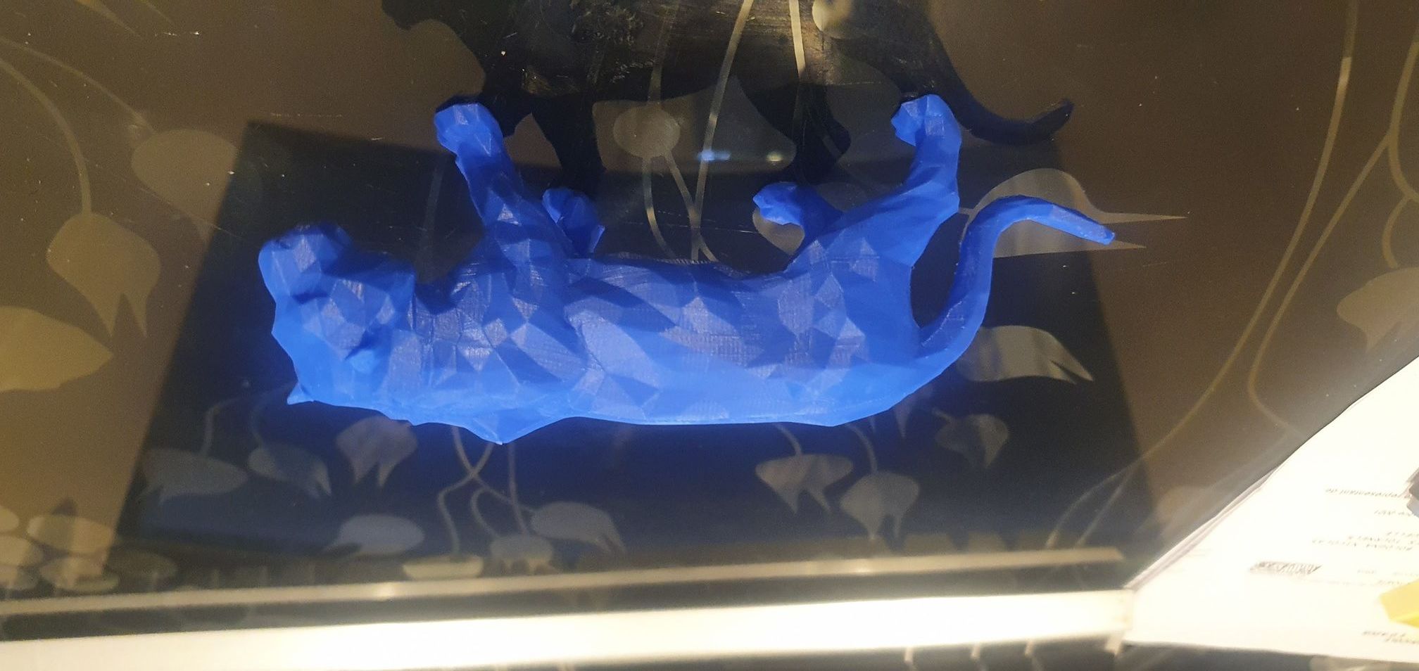

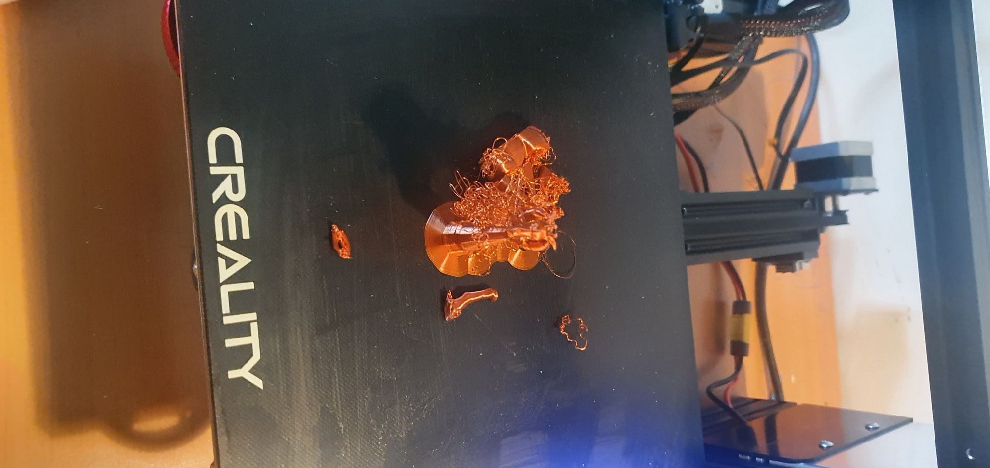

J'ai refait une impression à en modifiant la température de la buse à 210 au lieu de 200, le résultat est bien meilleur sauf pour la queue de la girafe qui est partie en plat de spaghetti ( cf les photos) et j'ai refait un test d'impression a 205 et la par contre c'était carrément le plat de spaghetti.
Je vais encore creusé d'autre piste notamment bien vérifier au niveau de l'extrudeur s'il est bien régler et aussi bien contrôle la distance entre la buse et le bltouch.

J'imprime à 210° en moyenne je préfère afin d'obtenir des lignes et couches bien scellée et parce que le résultat est plus lisse et propre.
Mais ce choix de température est fonction aussi de l'imprimante et ses composants et du filament.
Personnellement, mon PLA vient de chez grossiste3D.
Pour ta girafe je ne connais pas le stl mais ne serait-ce tout simplement pas un manque de support ?
Après ton fanduct est d'origine, il n'est pas top pour les impressions de "ponts", je tourne avec le HeroMe et je peux te garantir que c'est nettement plus efficace.

Je vais relancer une impression demain en modifiant le type de support j'avais choisie support arborescent pour testé. je vais repartir sur les support conventionnel de chez cura.

je reviens concernant les différents test de prints pour le filament, ben apparemment en mettant une température de buse entre 220 et 225. Cela imprime parfaitement bien.
La dernière photo c'est un test à 220. Le début est pas trop mal résultat dans 5 heures.
