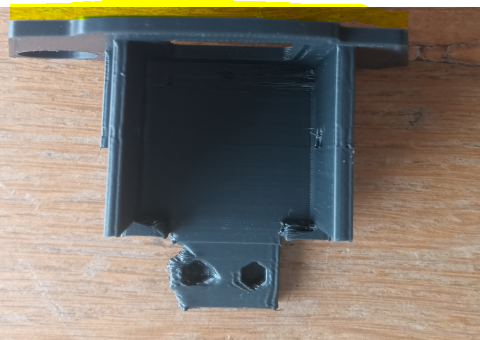

J'arrive en fin à faire des pièces en TPU avec le Kit BMG pour Tenlog D3-D5 .
J'ai un problème en fin d'impression . Sous Idéamaker je n'ai aucun problème dans aperçu.
J'ai refait 3 fois la pièces et trois fois sa plante pareil
Sur la pièce du bas retrourné on voit que j'ai prévu d'inserer deux écrous mais bonjour le plantage.
Je ne comprends pas pourquoi 3 fois le même soucis au même endroit. Pièce Dessinée sous Solidworks  en STL.
Le problème peut venir d'où ? De la construction du fichier en STL sous Solidworks.  J'ai jamais eu de problème comme ceci .
Cette pièce je n'arrive pas à l'imprimer correctement et elle plante  alors qu'il ne reste que 20 min après 3 hrs .  Grrrr  !!!!!

a quelle vitesse tu imprimes ton tpu ?
Plus tu montes plus c'est souple et plus ça doit vibrer.
essaye d'imprimer dans le sens de la photo
c'est a dire , la plus grande surface en contact avec le plateau
la hauteur sera plus faible
si c'est un soucis d'axe Z il n'y aura plus ce défaut
BJR, c'est pourtant bien dans ce sens que la pièce est imprimée.
La pièce n'est pas dans le bon sens sur la photo mais la partie jaune c'est la partie sur le plateau verre.
Il y a 4 heures, captflame2121 a dit :
sauf si la photo est trompeuse, et que la partie en jaune est plus importante en surface que l'autre ou le bout est abimé
je suggère de faire le contraire de ce que tu dis
la partie abimée actuellement en contact avec le plateau
Bonjour , oui la surface jaune est l'appui le plus important.
Je veux bien tenter mais cela veux dire rien du tout en appui sur le plateau et beaucoup de support.
Le support en Tpu est impossible à envelever car il fusionne avec la partie pièce.
Je viens de commander une autre marque de PVA car celle que j'ai ne va pas du tout . J'attends ma bibine et je tente à nouveau.
J'ai fais des petites pièce pour mettre sur mes drones en TPU . Style support Go pro et bien dans l'arrondi en haut j'ai eu le même problème que ma pièce ci-dessus.
Sur lE haut est pièce qui est petit le filament TPU déposé n'a pas vraiment le temps de durci alors qu'une autre couche arrive.
Et du coup le filament est mal déposé et cela donne n'importe quoi.

essaye d'augmenter la ventilation et surtout de bien la diriger vers le bas de la buse tout en diminuant la température d'extrusion de quelques degré à la fois par essais , pour trouver le bon compromis
éventuellement diminuer la vitesse d'impression pour laisser le temps de refroidir la couche inférieure
dans cura, il me semble qu'il y a une case pour mettre un temps minimum par couche, à tester également

Je ne suis pas bien sur que le pva fonctionne correctement avec du tpu (tu peux essayer des supports en pla ils devraient être moins compliqués à imprimer et plus "décollables" qu'en tpu 🙂
Tu n'as pas dit à quelle vitesse tu imprimais
ventilation à fond ?
tu peux aussi baisser la température (si c'est possible)

Merci j'ai essayé d'imprimer à 30-45-60 pour la ventilation sous Idéamaker avec le profile que @methylene67 m'avait donné je suis à 50 % et vitesse 60 mm_s.
Oui Tpu et PVA pas compatible mais je voudrais bien y arriver a faire des pièces avec support en PVA afin que mes pièces TPU, HIPS ou PLA soient correctes.
il y a 4 minutes, captflame2121 a dit :
le tpu, normalement doit s'imprimer lentement surtout si la pièce est complexe
Pour la ventilation je la laisse à 100% pour du tpu.
