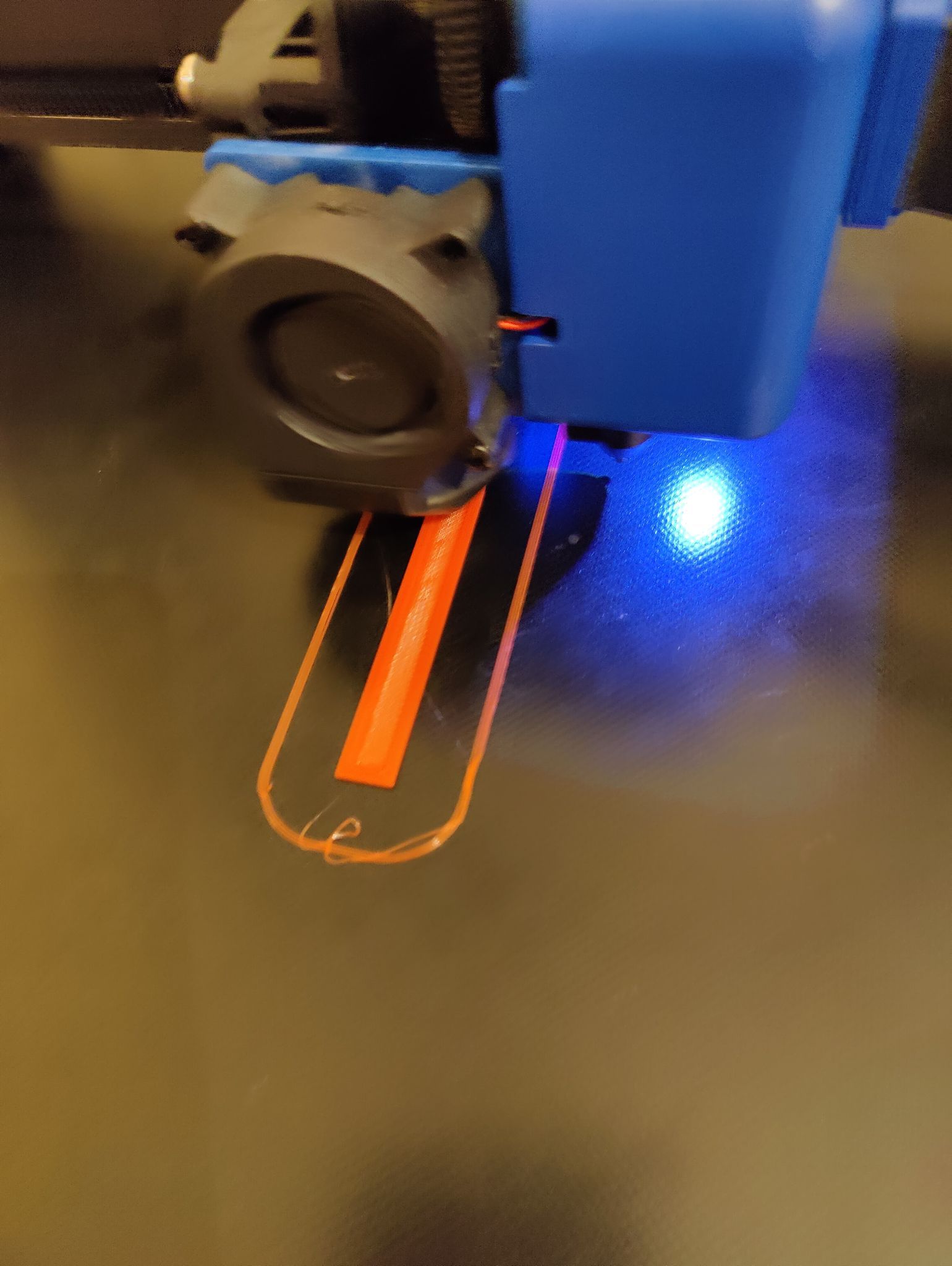

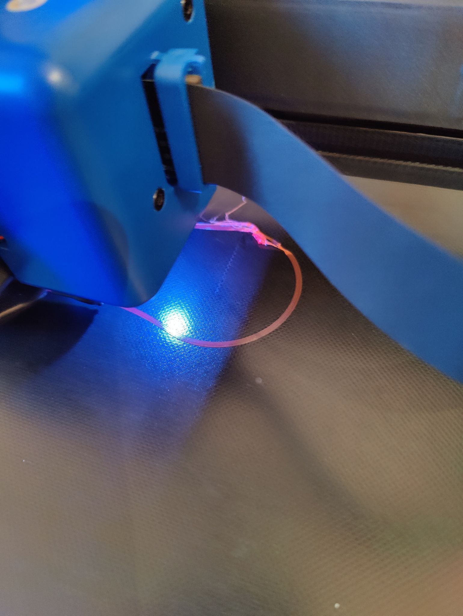

Toad3 Posté(e) Décembre 29, 2021 Partager Posté(e) Décembre 29, 2021 Je te rejoins, j'ai le même soucis. Dans la jupe du début, j'ai des patees, une traînee qui vient aussi parfois embêter le point de démarrage de la structure finale. As tu trouve la solution? De mon côté je suis sur une X2, pla+ rouge, en buse j'ai tout essayé (210,215,220,225,230 degrés) Et toujours la même chose. Révélation Lien vers le commentaire Partager sur d’autres sites More sharing options...
Savate Posté(e) Décembre 30, 2021 Partager Posté(e) Décembre 30, 2021 Il y a 8 heures, Toad3 a dit : 210,215,220,225,230 Tu devrais essayer mais dans l'autre sens 190,195-200-205 (en règle générale j'imprime le pla avec la buse à 200 et le plateau à 55 sur mes X1) Après un peu de filament qui traîne au démarrage c'est normal (tu peux enlever ce qui traine sur la buse avec une pince à épiler avant que l'impression ne commence) et plus la température est haute, plus tu en auras. Lien vers le commentaire Partager sur d’autres sites More sharing options...

Toad3 Posté(e) Décembre 30, 2021 Auteur Partager Posté(e) Décembre 30, 2021 Il y a 9 heures, Savate a dit : Tu devrais essayer mais dans l'autre sens 190,195-200-205 (en règle générale j'imprime le pla avec la buse à 200 et le plateau à 55 sur mes X1) Après un peu de filament qui traîne au démarrage c'est normal (tu peux enlever ce qui traine sur la buse avec une pince à épiler avant que l'impression ne commence) et plus la température est haute, plus tu en auras. C'est ce que je fait, j'enleve le surplus qui tombe avant le check avec le BL touch J'ai descendu la valeur a 200, réglé le débit a 95% et le ventilo a 100% au début J'ai fait une impression, c'etait niquel J'en fait une seconde, flop gros patée déguelasse (je l'ai mis en photo) Il y a 8 heures, papagalak a dit : C'est plus un problème d'accroche à mon avis As tu réellement besoin de jupe ? Dans l'idée oui ça permet justement de bien démarrer. J'ose imaginer si je démarre direct sur la piece, flop direct un gros patée... Lien vers le commentaire Partager sur d’autres sites More sharing options...

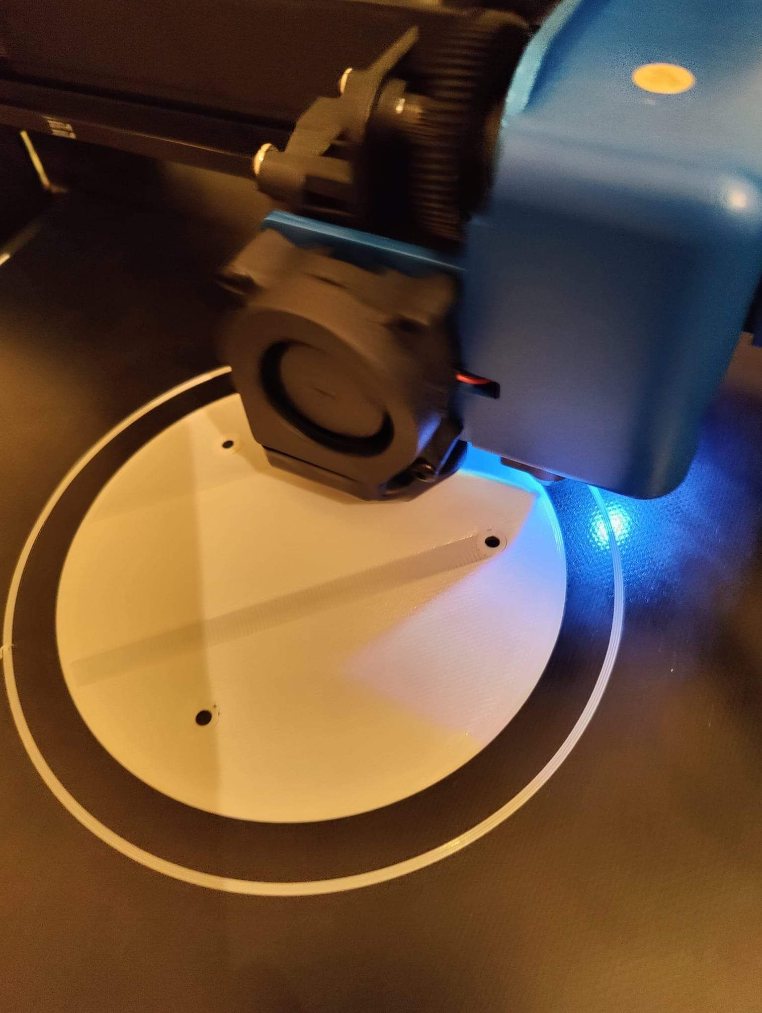

Toad3 Posté(e) Décembre 30, 2021 Auteur Partager Posté(e) Décembre 30, 2021 Il y a 1 heure, fran6p a dit : @Toad3 J'ai déplacé ton intervention dans la section Artillery car là où tu t'étais incrusté (plus d'un an après la dernière intervention), les imprimantes étaient des modèles du constructeur Creality (semblables certes mais toutefois différents). Mille excuse, par erreur j'en ai refait un, sans savoir que tu l'avait déplacé. ne le voyant plus il y a 4 minutes, papagalak a dit : @Toad3, est ce que cela ce produit au même endroit le décrochage de la jupe (bouton qui saute) est ce que cela le fait sur un autre endroit du plateau?. ton plateau est bien dégraissé? Toujours au même endroit au début Le plateau, je l'ai dégraissé tout a l'heure Au 1er print, pas de gros patée. Au second c'etait la débandade Je suis repassé sur du blanc, bah ras avec le blanc. 0 patée quoi Le dernier cafouillage du rouge. Ensuite, j'ai mesurer si pour 100mm, j'avais bien 100 en sortie. Avec une mesure a 120mm, il en reste 45mm dans mon filament. C'est grave? j'ai pas testé avec le blanc si j'avais le même soucis Lien vers le commentaire Partager sur d’autres sites More sharing options...
Savate Posté(e) Décembre 30, 2021 Partager Posté(e) Décembre 30, 2021 il y a 6 minutes, Toad3 a dit : C'est grave? j'ai pas testé avec le blanc si j'avais le même soucis C'est peu probable à quoi ressemblent tes impressions en blanc ? Est-ce que le rouge ne serait pas plus fin (diamètre inférieur à 1,75 mm) et il patinerait dans l'extrudeur ? ou il lui faut plus de température de buse ? Lien vers le commentaire Partager sur d’autres sites More sharing options...
papagalak Posté(e) Décembre 30, 2021 Partager Posté(e) Décembre 30, 2021 est ce que l'extrudeur ne pince pas trop le filament? la bobine de rouge est elle vieille? pas trop humide? bizarre que pour une extrusion tu as 100 et de l'autre 75 mm Lien vers le commentaire Partager sur d’autres sites More sharing options...
Toad3 Posté(e) Décembre 30, 2021 Auteur Partager Posté(e) Décembre 30, 2021 (modifié) Il y a 2 heures, Savate a dit : C'est peu probable à quoi ressemblent tes impressions en blanc ? Est-ce que le rouge ne serait pas plus fin (diamètre inférieur à 1,75 mm) et il patinerait dans l'extrudeur ? ou il lui faut plus de température de buse ? Le blanc La jupe est niquel (la j'etais encore en phase de tatonnement pour les cercles) C'est une idée qu'on se pose avec mon ami, si le diametre finalement , est ce qu'il correspond a du 1.75mm? J'ai testé toute les températures de buse 200 / 205 / 210 / 215 /220 / 225 / 230 et même 235 Globalement même résultat partout Il y a 2 heures, Savate a dit : C'est peu probable à quoi ressemblent tes impressions en blanc ? Est-ce que le rouge ne serait pas plus fin (diamètre inférieur à 1,75 mm) et il patinerait dans l'extrudeur ? ou il lui faut plus de température de buse ? Il y a 2 heures, papagalak a dit : est ce que l'extrudeur ne pince pas trop le filament? la bobine de rouge est elle vieille? pas trop humide? bizarre que pour une extrusion tu as 100 et de l'autre 75 mm Impression que pour le rouge si Quand je le ressors, il est bien pincé contrairement au blanc même défois, en utilisant le In / Out en out, je suis obligé de forcer sur le rouge ou de faire la manip 2X... le blanc sors niquel Pour le 100 et le 75 je demande a ce que ça sorte 100mm et quand je mesure il me reste 45 sur 120mm La bobine a 3 semaines, je les ai eu en meme temps que le blanc Reçu y a 3 semaines et monté y a une bonne semaine (ouverte quoi) Modifié (le) Décembre 30, 2021 par Toad3 Lien vers le commentaire Partager sur d’autres sites More sharing options...
