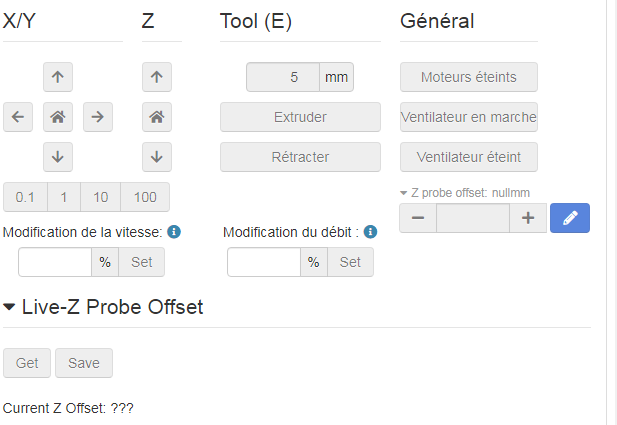

Salut Tout le monde,
Je pète les plombs....
J'ai une Ender 3 Pro, qui fonctionne pas mal (je commence à l'avoir "en main", je lui ais offert un entrainement de filament en alu (celui d'origine à cassé, comme d'hab', Créality m'en avait même envoyé un neuf, merci à eux), un plateau en verre (maintenant mes pièces se jettent dans mes bras quand le plateau est froid, et, je me suis décidé à câbler mon BLTouch (le vrai), et c'est là que tout se gâte, choix et installation du Firmware...
J'ai cherché ici, dans les tutos divers et variés, j'en ai chargé 6 (je peux vous en donner la liste) 5 d'entre eux me donnent un écran bleu au redémarrage, un seul laisse la machine démarrer normalement et tout va bien, SAUF que lorsque je me lance dans la procédure de calibration du BLT (en suivant ce qui est préconisé dans tous les tutos), au moment d'introduire les corrections dans le Z Offset...
Y en a pas dans le menu de la bécane, j'ai cherché dans tous les menus et sous-menu, nada, rien, donc la procédure s’arrête ici donc pas d'auto nivellement possible...
Ch'suis p't'être une buse (y en a déjà une sur la machine), mais si quelqu'un.e peux me tenir la main, je suis preneur, merci d'avance.

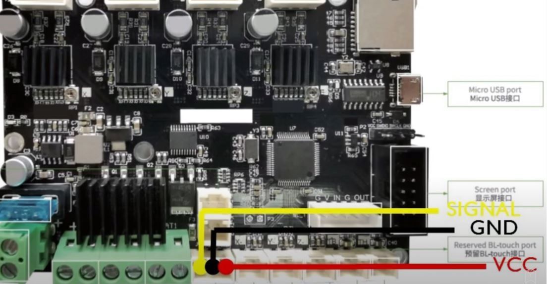

Ma bécane: Ender 3 Pro, carte 4.2.2 A (2208), écran d'origine, et le FW que j'ai chargé est le "Ender-3 Pro- Marlin2.0.1 - V1.1.2 - BLTouch".
Je suis impatient de vous lire, et bonnes fêtes.
Edit: petite précision, mon BLT est câblé sur le connecteur dédié (5 broches) de la carte et fonctionne parfaitement (testé à l'aide du menu de la console de l'imprimante.

Bonsoir @Neobreton
D'après le site de creality tu as le bon FW. BL touch sans adaptateur pour carte 4.2.2 sur E3 pro
tu devrais trouver le z-offset dans le menu control/ /motion/ zoffset et une sauvegarde après la modif de la valeur adhoc, j'ai la même carte mère que toi mais sur la E3V2, donc pas les mêmes menus.
Il y a des membres qui ont la même config que toi, qui devraient pouvoir t'aider mieux que moi.
as-tu débranché ton cable z-endstop ? ( non, cela peut causer des pertubations) mais devrait pas changer les menus ?

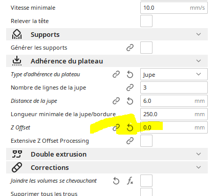

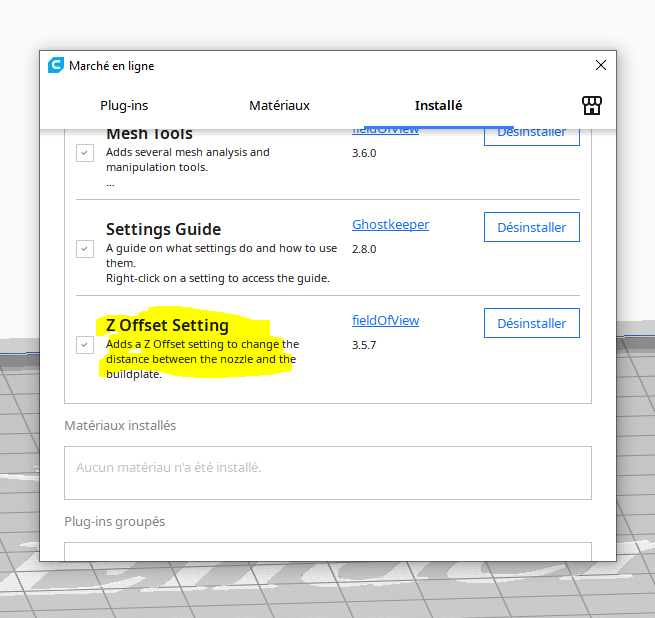

Bonjour @Neobreton
Dans Cura, tu peux mettre un Z-offset (Adhérence plateau)
A tester avec prudence pour les valeurs négatives pour ne pas rayer le plateau.
Pour y avoir accès il faut prendre le plug-in  Z offset setting sur le marché en ligne Cura
Après G-code de démarrage ?

Salut @hyoti,
Justement, cette nuit j'ai eu un éclair de lucidité et j'ai découverts cette option dans Octoprint (que j'utilise pour alimenter ma bécane en réseau à partir de mon PC), je vais me lancer dans l'expérimentation du truc...

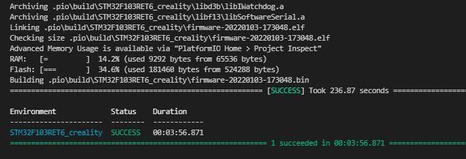

La compilation avec tes demandes se termine par un [SUCCESS] :
E3PRO-v422-TMC2208-BLT-DetFil-build-firmware.jpg.c7ba617eb40d4b27a8ebda0f31a3ed50.jpg
Reste à voir maintenant si ça fonctionne => doigt pas trop loin du bouton d'alimentation au cas où (serrer les fesses peut également aider, faire des incantations ou autres cérémonials pourquoi pas éventuellement). N'ayant pas ton modèle d'imprimante, je ne peux le tester donc je décline toute irresponsabilité en cas de dommages 😄
J'allais oublier, le firmware (binaire) Please_click_here_11.gif.f0b3d36487fb0c78884250c2d16a324d.gif
Après flashage du firmware, normalement la réinitialisation de l'EEPROM est réalisée automatiquement au premier démarrage grâce à une nouvelle option disponible dans la version 2.0.9.3 de Marlin (EEPROM_INIT_NOW). Donc un M502 + M500 n'est plus nécessaire mais ne peut tout de même pas faire de mal 😉
Les sources : https://github.com/fran6p/Marlin/tree/E3Pro-CM422-TMC2208-BLT

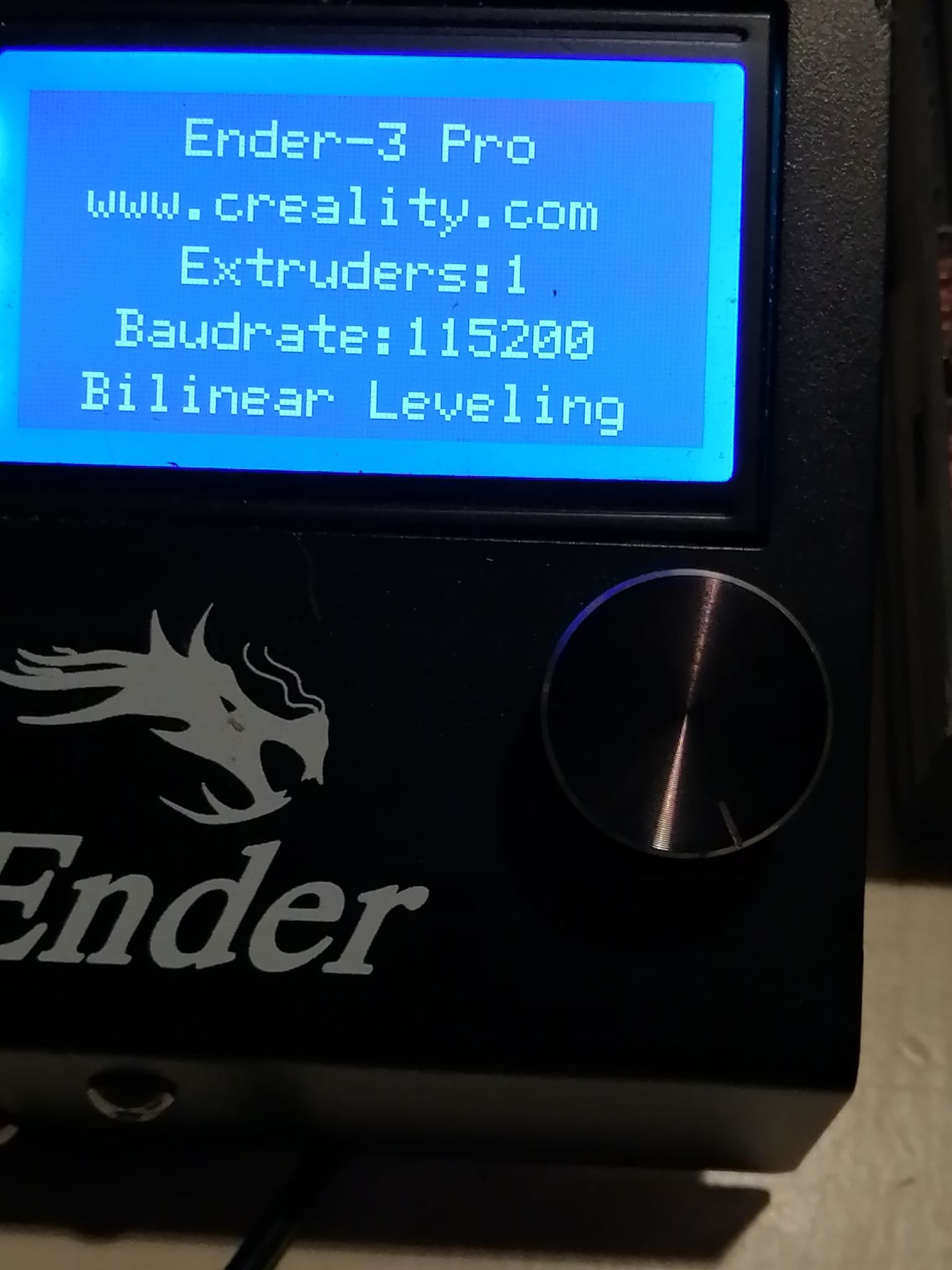

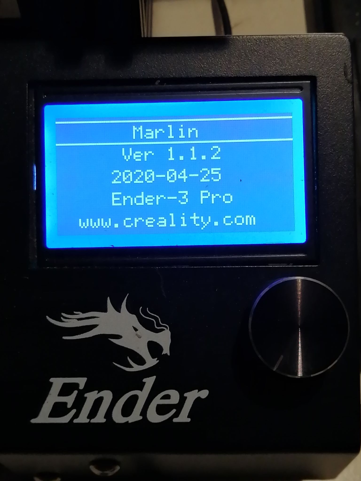

Salut les Amis @fran6pet @hyoti,
Me revoilà, vite fait, tentative d'installe du FW concocté par fran6p, un bel écran "BLEU", mais, d'un joli bleu, mais bleu quand même...
P't'ête que c'est parce que je n'ai pas fais d'incantation (j'sais pas faire), j'ai juste serré les fesses...
Il ne me reste plus qu'à continuer à tourner avec ce que j'ai, pendant que je passe une bécane sous "fenêtre 10", et que je mette mon bleu (le miens, pas celui de l'écran) pour apprendre à tricoter un FW sur mesure, c'est quand même dommage de na pas en trouver un qui fonctionne, c'est une machine très répandue et mes options n'ont rien d'extraordinaire, ou bien je ne sais pas chercher...
Merci à vous pour votre patience et votre désire d'aider, j'en ais beaucoup appris en peu de temps.
Bonjour @Neobreton
N'oublies pas que tu ne  peux pas remettre le même firmware avec le même nom, il suffit de modifier un caractère pour qu'il passe.
ton problème est sûrement ailleurs. La ender 3 pro il y a en beaucoup, mais au départ elle avait des cartes 8 bits.
puis des cartes 32 bits 4.2.2 avec des drivers  divers (commande moteur de différents types).

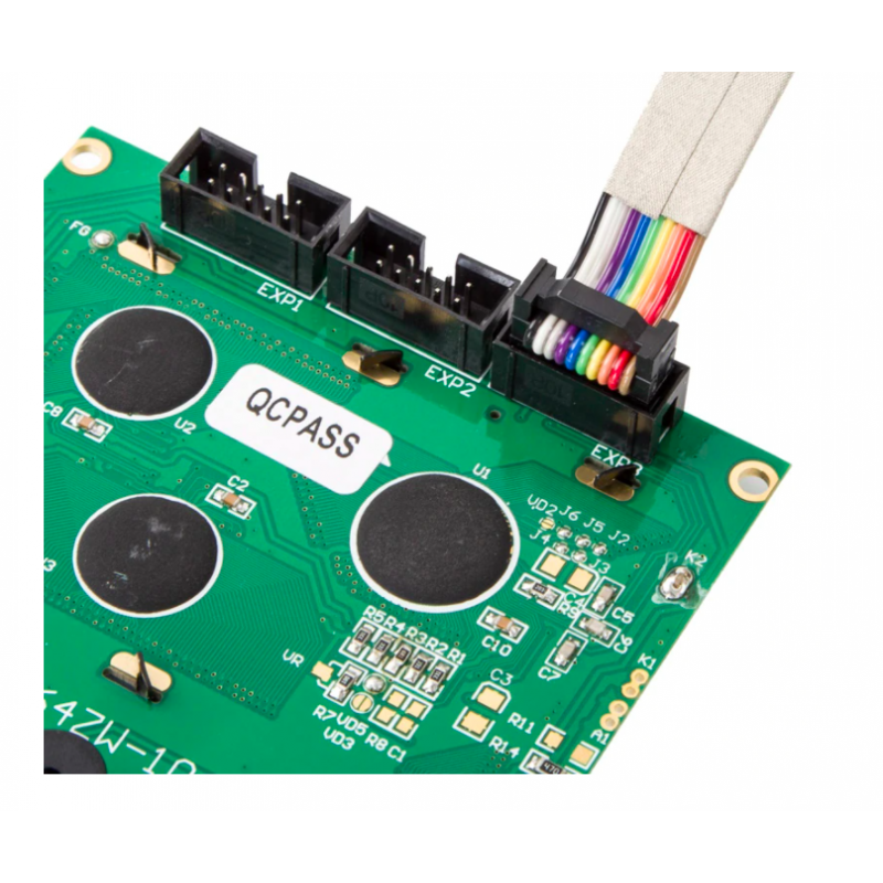

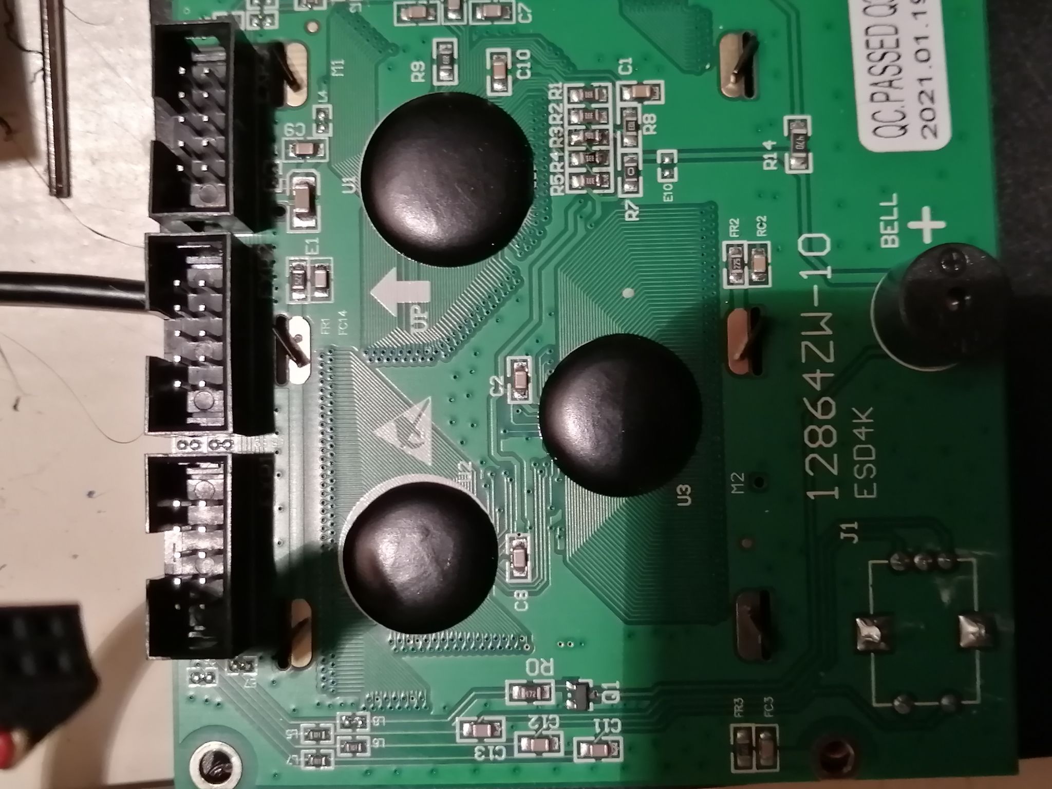

Bonsoir,
Je ne connais pas la référence de mon écran, mais en voici des images, recto-verso.
Je n'ai pas encore programmé un éventuel passage à W10, je dois d'abord décider quelle machine servira de cobaye, je n'ai pas une confiance aveugle dans les produits microchose.
C'est visiblement un écran LCD «standard». Avec la carte v4.2.X (X=2 ou 7), on ne peut le connecter que sur l'emplacement EXP3 via une seule nappe de 10 fils.
