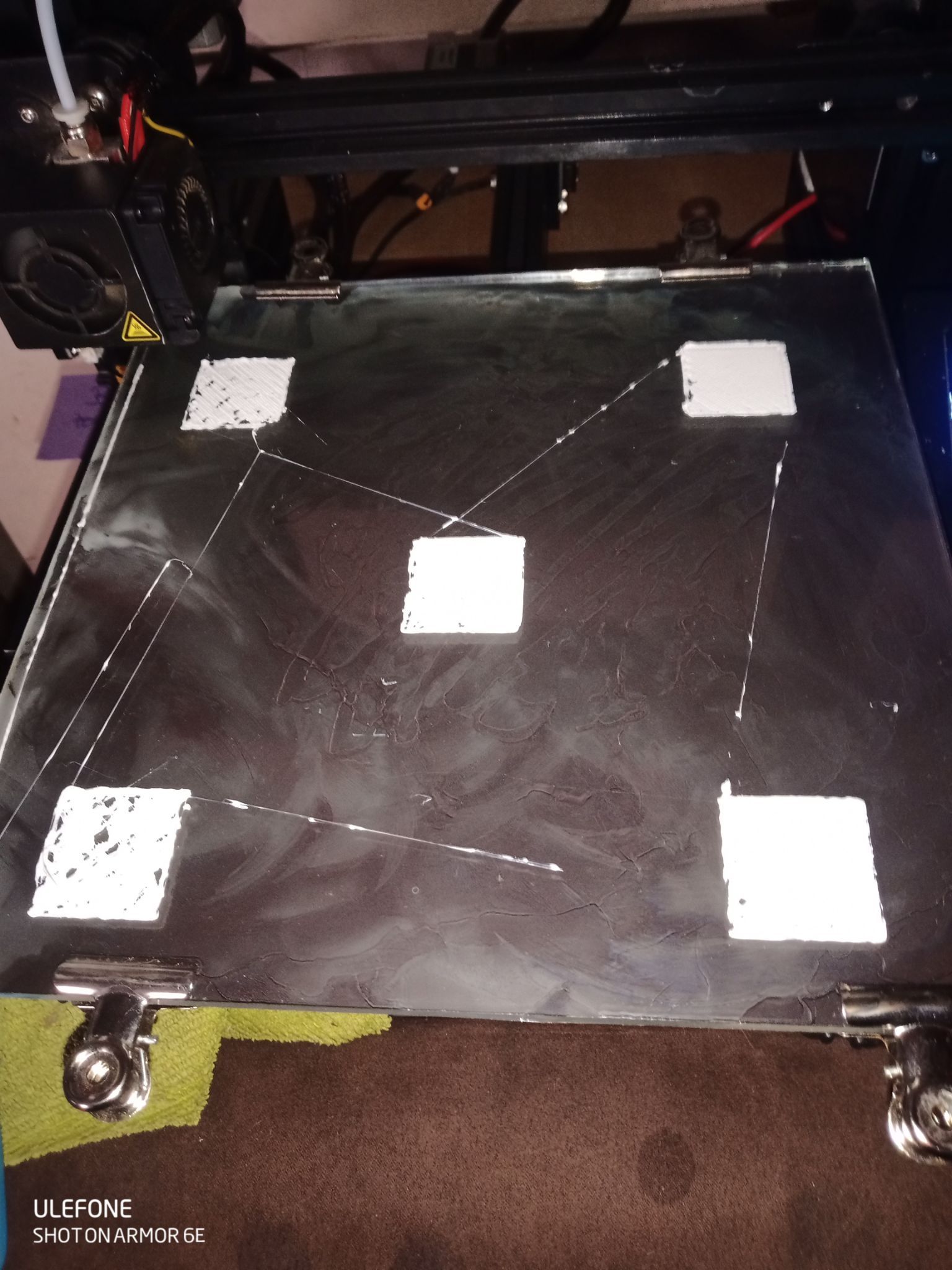

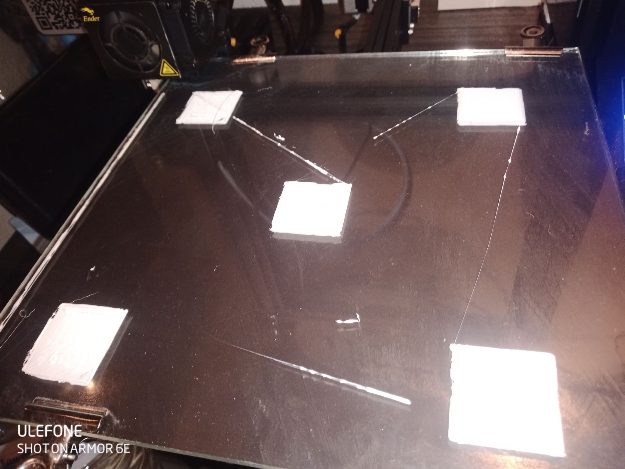

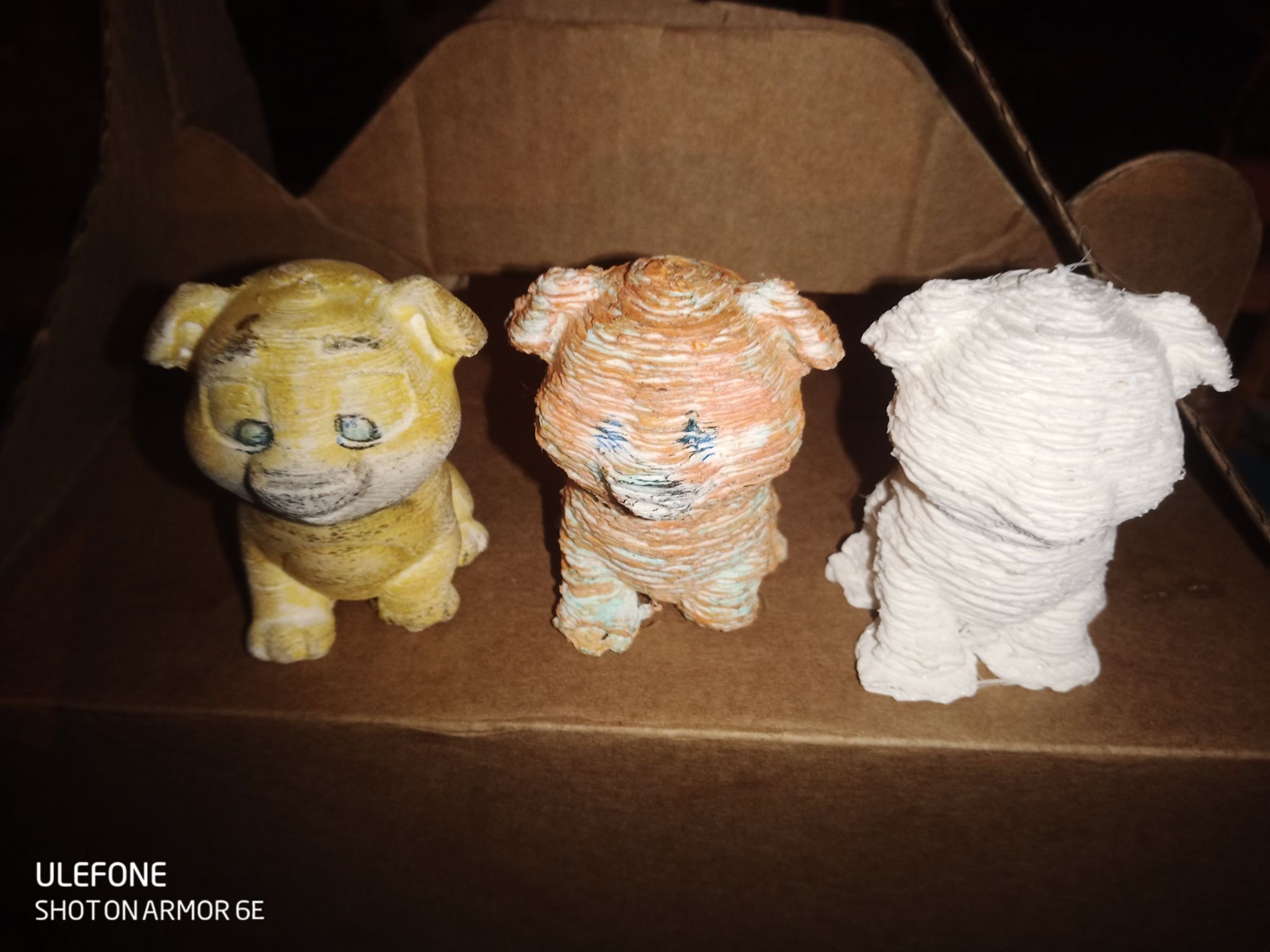

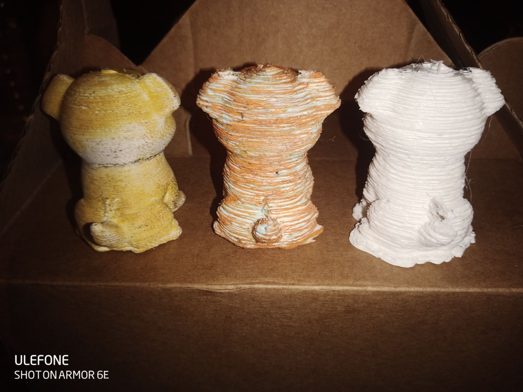

yono Posté(e) Janvier 3, 2022 Partager Posté(e) Janvier 3, 2022 bonjour a tous, Voilà je suis nouveau dans l'impression. J'ai une ender 3, dans un premier temps je n'est pas réussi a régler mon plateau car celui-ci ce vrillé. Je les remplacé par un verre de 3 mm. J'ai fais une première impression du dog disponible sur la carte sd. La première et pas trop mal mais depuis je n'arrive plus. A chaque impression je suis obligé de sélectionner "restore failsafe". Sinon ma buse par de trop haut. Même si je n'utilise que le model dog d'origine de la carte sd. J'ai tenter de mettre a niveau la barre des z, mis a niveau du plateau, vérifier courroie et roulement qu'il ne frotte pas trop mais un peu quand même. J'ai également effectuer le calibrage de l'extrudeur sans meilleur résulta. Voilà si vous avez des conseils, des chose à chose a testé je suis preneur Sur la photos ma première impression et a gauche, j'ai mon fils qui les à colorier. On vois que les étages sont plus serrés. J'ai également fait un test de carré si cela peu vous aidez. 1 Couche 2 Couches Je vous remercie pour votre aide et votre lecture. Révélation Lien vers le commentaire Partager sur d’autres sites More sharing options...
Morganne46 Posté(e) Janvier 3, 2022 Partager Posté(e) Janvier 3, 2022 (modifié) @yono Est tu sur que ton plateau soit bien réglé là, parce que soit il est mal réglé, vu que ça à l'air de ne pas accroché, soit tu fais de la sous extrusion, ou de de la sur extrusion, difficile à savoir en fait, ensuite pour tes décalages de lignes, c'est les courroies qui sont pas tendus correctement, ta machine est bien stable, bien serrer partout, pas de points durs. Personnellement je vérifiré : 1 la buse qu'elle ne soit pas bouchée 2 le Plateau qu'il soit bien droit 3 les courroies qu'elles soient bien tendu mais pas trop 4 nettoyé le bed correctement 5 l'extrudeur, voir si il n'envoie pas trop de filament, ou à l'inverse si il envoie pas asser. Ces décalages de couches ressembles à une imprimante mal calibrée Modifié (le) Janvier 3, 2022 par Morganne46 1 Lien vers le commentaire Partager sur d’autres sites More sharing options...

yono Posté(e) Janvier 3, 2022 Auteur Partager Posté(e) Janvier 3, 2022 il y a 24 minutes, Morganne46 a dit : @yono Est tu sur que ton plateau soit bien réglé là, parce que soit il est mal réglé, vu que ça à l'air de ne pas accroché, soit tu fais de la sous extrusion, ou de de la sur extrusion, difficile à savoir en fait, ensuite pour tes décalages de lignes, c'est les courroies qui sont pas tendus correctement, ta machine est bien stable, bien serrer partout, pas de points durs. Personnellement je vérifiré : 1 la buse qu'elle ne soit pas bouchée 2 le Plateau qu'il soit bien droit 3 les courroies qu'elles soient bien tendu mais pas trop 4 nettoyé le bed correctement 5 l'extrudeur, voir si il n'envoie pas trop de filament, ou à l'inverse si il envoie pas asser. Ces décalages de couches ressembles à une imprimante mal calibrée je te remercie de me répondre, pour le calibrage de l'extrudeur je le recalibré il étais de base a 93 et en suivant un calcul sur internet je les régler a 96.8. j'ai vérifier d'avoir bien 10cm après calibrage. Je n'est pas constaté d’amélioration je vais retenté j'ai peu être mal fait le calcul. Pour le plateau je galère vraiment a le régler. Si je règle mes quatre coin "aux extrémités" avec la feuille qui frotte. La buse touche quand je suis au milieu. Du coup je me rapproche un peu du centre afin de régler au mieux le milieux. De façon a ce que la buse e touche pas le plateaux. Le bed et un gros verre propre et j'ajoute de la laque pour que ça colle. La courroies des x et un peu moins tendue que celle des y mes je ne peu pas plus la tendre car je suis au max avant que le support sort de la barre. il y a 25 minutes, hyoti a dit : Le nivellement du plateau à feuille de papier et à chaud BED et hotend. Il y a un tuto pour le montage et réglage ender 3 Pro sur le site, mais je n'ai pas le lien sous la main. Tu n'as pas monté le cerclip de blocage du pneufit (blocage du tube téflon) côté hotend côté extrudeur ? tu dois en avoir dans la boîte. (en plastique bleu ou noir). voir photo ci-dessous. je te remercie de ta réponse la plateau et régler a chaud oui pour le pneufit je te joint la photo peu etre pourra me dire si c'est correcte. merci Lien vers le commentaire Partager sur d’autres sites More sharing options...

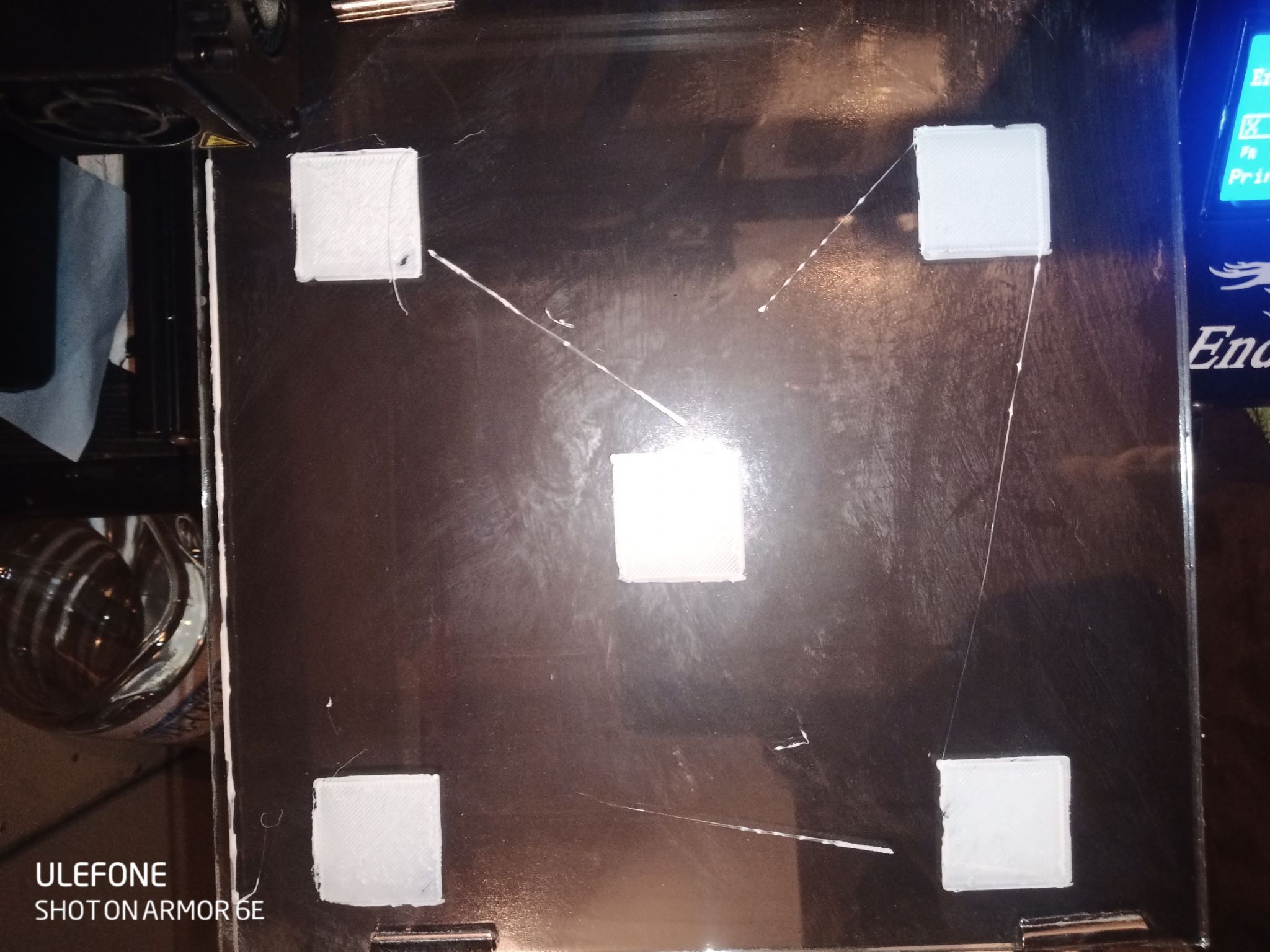

Morganne46 Posté(e) Janvier 3, 2022 Partager Posté(e) Janvier 3, 2022 Waouwww ta courroie des X est beaucoup trop tendu si tu es déjà en fin de course, je ne sais pas ce qu'en pense les autres, mais, tu devrait avoir de marge en principe:Pour la plateau, règle tes 4 coins un peux plus haut, et le centre le plus propre possible, ce seras déjà ça de gagné, tu à la surface de base ?. Tu peux te rabattre sur un miroir à 2€ bien droit pour pallié à ce problème, ou prendre un PEI 1 Lien vers le commentaire Partager sur d’autres sites More sharing options...

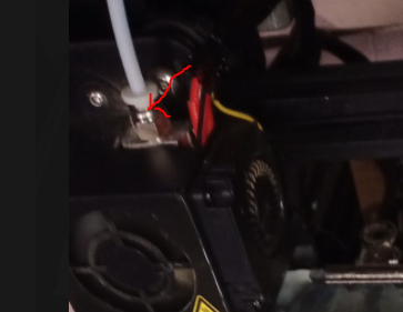

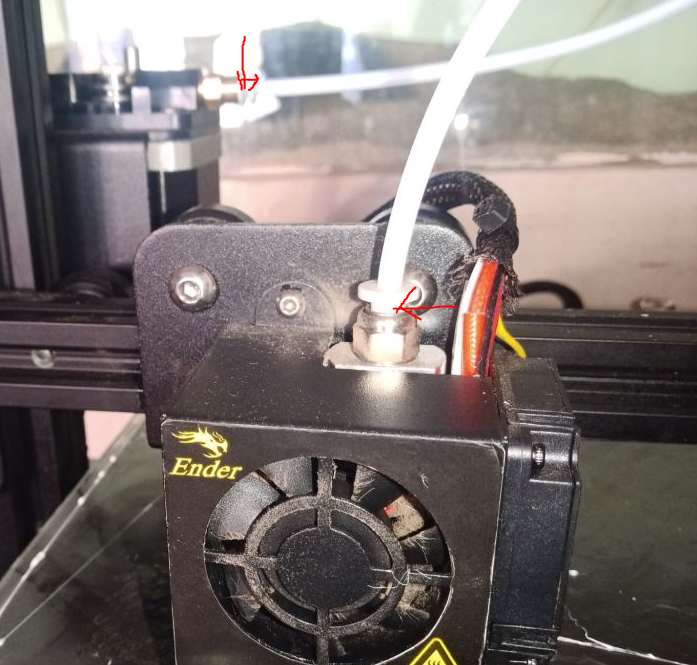

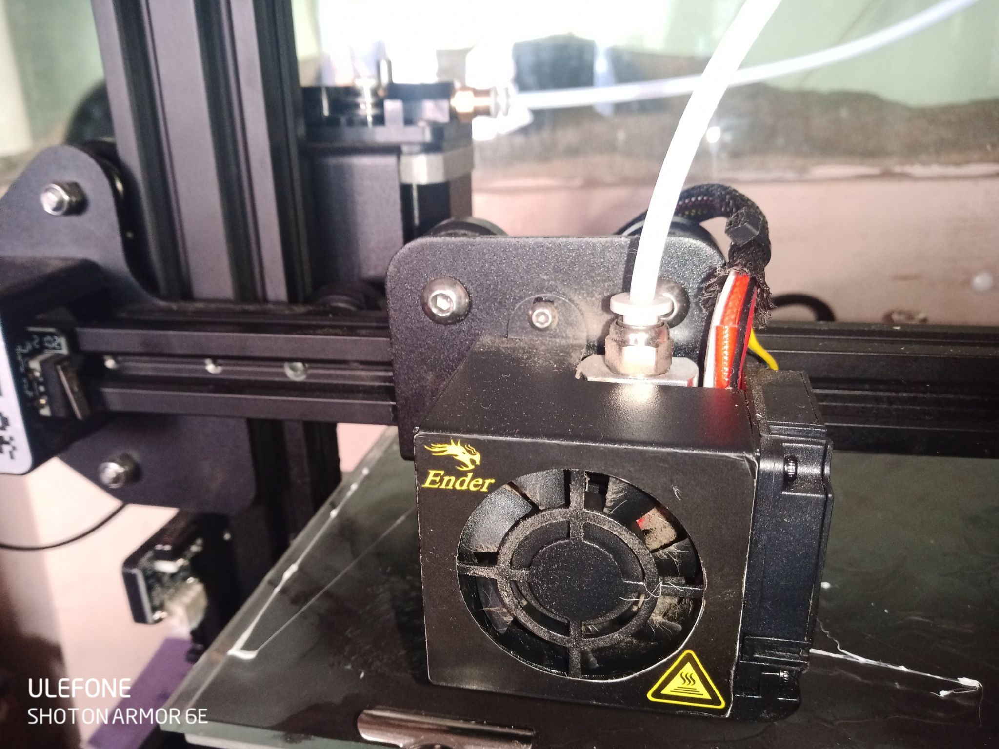

hyoti Posté(e) Janvier 3, 2022 Partager Posté(e) Janvier 3, 2022 (modifié) il y a 40 minutes, yono a dit : pour le pneufit je te joint la photo peu etre pourra me dire si c'est correcte. merci les circlips ne sont pas mis. ou collet cela ressemble à cela (voir lien cid-dessous), cela empêche le tube PTFE de bouger, c'est peut-être la cause ou en partie des bourrelets sur ta ligne de démarrage. https://www.filimprimante3d.fr/buse-extrudeur-175-mm-imprimante-3d/1898-clips-collet-pour-fixation-bowden-175-mm.html vois aussi la vidéo. tu dois les mettre là et là. flèches @Morganne46, j'ai retrouvé c'est le tuto de super pat, il y aussi le leien pour la vidéo que tu as mise. Modifié (le) Janvier 3, 2022 par hyoti ajout 1 1 Lien vers le commentaire Partager sur d’autres sites More sharing options...
soina06 Posté(e) Janvier 3, 2022 Partager Posté(e) Janvier 3, 2022 Bonjour Yono, bien que débutant aussi dans l'impression 3D, je ne vois pas les clips des tpe comme le dit Yonis. Ensuite, ayant travaillé dans la maintenance informatique je me permet une remarque, je penses que tu travaille dans un atelier avec des machines à bois proches de l'imprimante et que tu risques d'avoir un autre problème et pas des moindres: la sciure dans le ventilateur et des poils (chien ou chat??) et ça ne fait pas bon ménage avec les ventilateurs.... Meilleurs vœux et bien amicalement 1 1 Lien vers le commentaire Partager sur d’autres sites More sharing options...

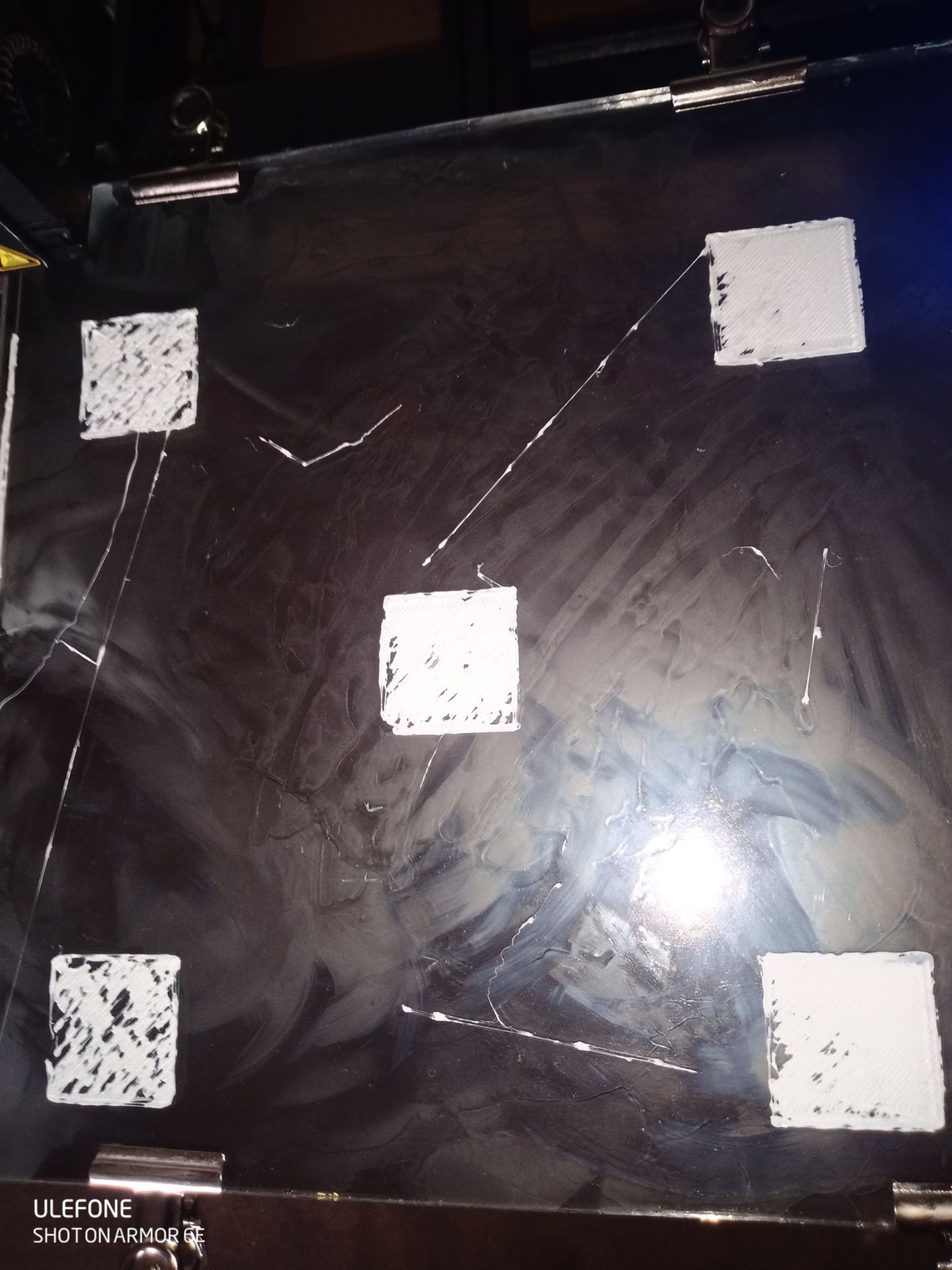

yono Posté(e) Janvier 3, 2022 Auteur Partager Posté(e) Janvier 3, 2022 Hypoti effectivement je n'aipas mis les clips . C'étais la dernière étape de la notice et ça fait deux semaines que je parcoure les forums et que je regarde des videos. Merci beaucoup hyoti pour ton aide. J'ai passé l'après midi a tout redémonter l'imprimante pour la remonté en suivant les indications de michelm partager par morganne46. J'avais rien d'équerre au final et la en remontant c'est pas encore parfait. Mais je pense que ça lui a fait du bien "merci morganne46" merci aussi a soina06 tu avais aussi vu juste et effectivement j'ai beaucoup de poussière sauf que c'est chez moi xd. Voici mets nouveaux carrés test juste la première couche je pense que je peu peu-être ajusté encore le plateaux quand pensez-vous? Morganne46 pense que c'est bizarre que mon tendeur de courroie en x arrive a fond si je le tend plus il sort du rail. Pensez-vous que je dois la détendre un peu? J'ai également un soucis qui et un peu moins grave. C'est que à chaque début d'impression je suis obligé de réinitialiser les paramètres de l'imprimante sinon la buse par de trop haut. Par exemple j'imprime le fichier d'origine dog une première fois tout va bien si je relance cette même impression la buse et beaucoup trop haut visible a l'oeil nu. Encore une fois je vous suis a tous très reconnaissant pour votre aide 1 Lien vers le commentaire Partager sur d’autres sites More sharing options...
hyoti Posté(e) Janvier 3, 2022 Partager Posté(e) Janvier 3, 2022 il y a 44 minutes, yono a dit : Morganne46 pense que c'est bizarre que mon tendeur de courroie en x arrive a fond si je le tend plus il sort du rail. Pensez-vous que je dois la détendre un peu? Bonsoir @yono @Morganne46 a raison c'est bizarre. Ce que tu peux essayer de faire : Tu détends bien le tendeur de courroie, la courroie est fixée dans deux encoches sous le chariot de la hotend qui est mobile sur l'axe des X. Tu la retires et tu la remets en la tendant plus, les crans de la courroie la bloqueront dans les encoches. En gros tu fais une prétension. si cela ne tient pas et qu'elle est toujours trop longue tu peux essayer de rajouter après la cosse en laiton, une" cosse " pour les fils électriques de voiture à sertir qui servira de bloqueur. 1 1 Lien vers le commentaire Partager sur d’autres sites More sharing options...

yono Posté(e) Janvier 5, 2022 Auteur Partager Posté(e) Janvier 5, 2022 J'ai résolut mon problème j'avais flingué ma buse elle devais avoir un trou de 1.6 . Je pense qu'au débût en essayant de régler le plateau je les un peu trop fait frotté. J'ai changé la buse et je de bien plus jolie impression. Dans tout les cas grâce a vous je démarre avec de bien meilleur base et une imprimante bien mieux réglé. Merci beaucoup a vous. Lien vers le commentaire Partager sur d’autres sites More sharing options...
