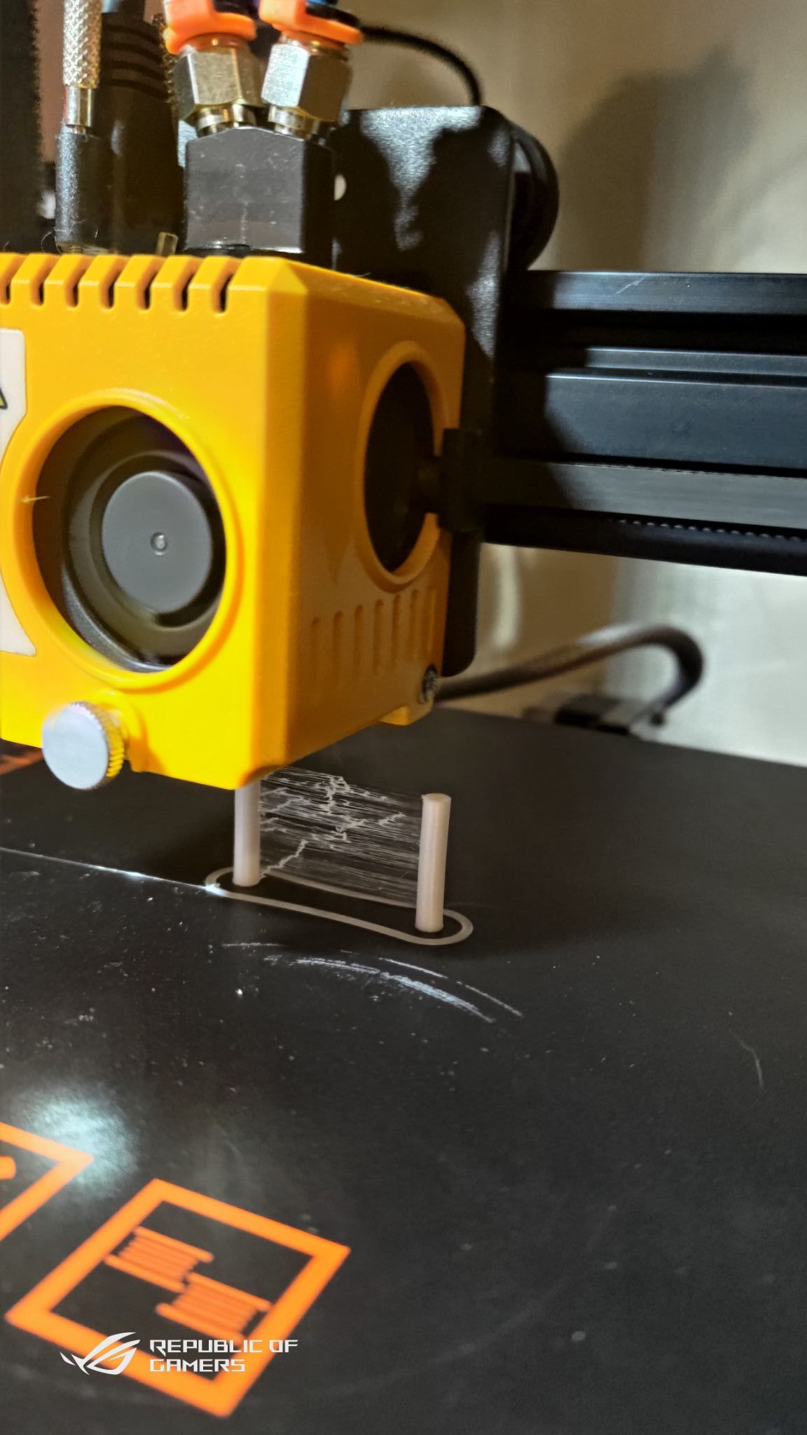

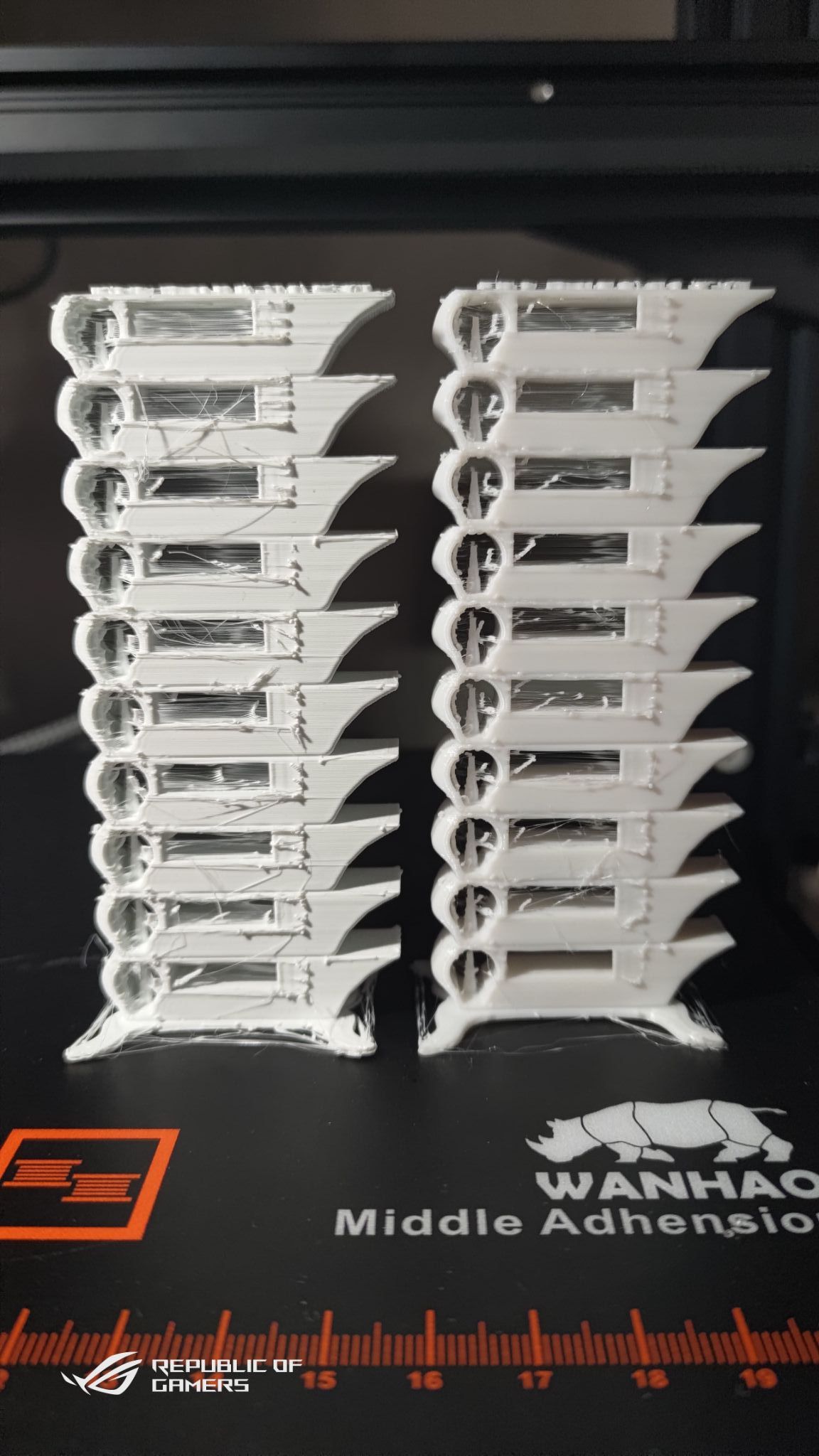

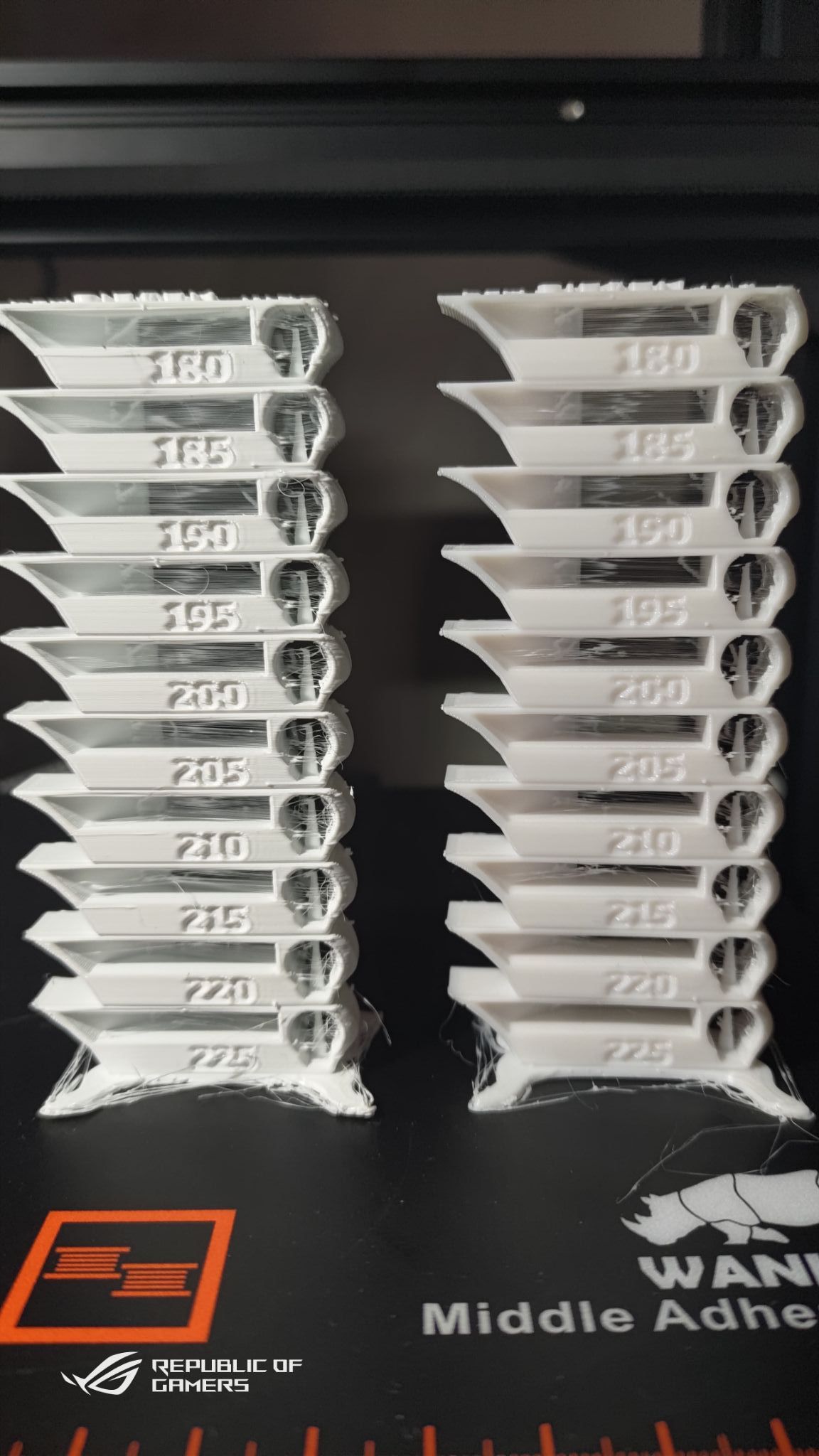

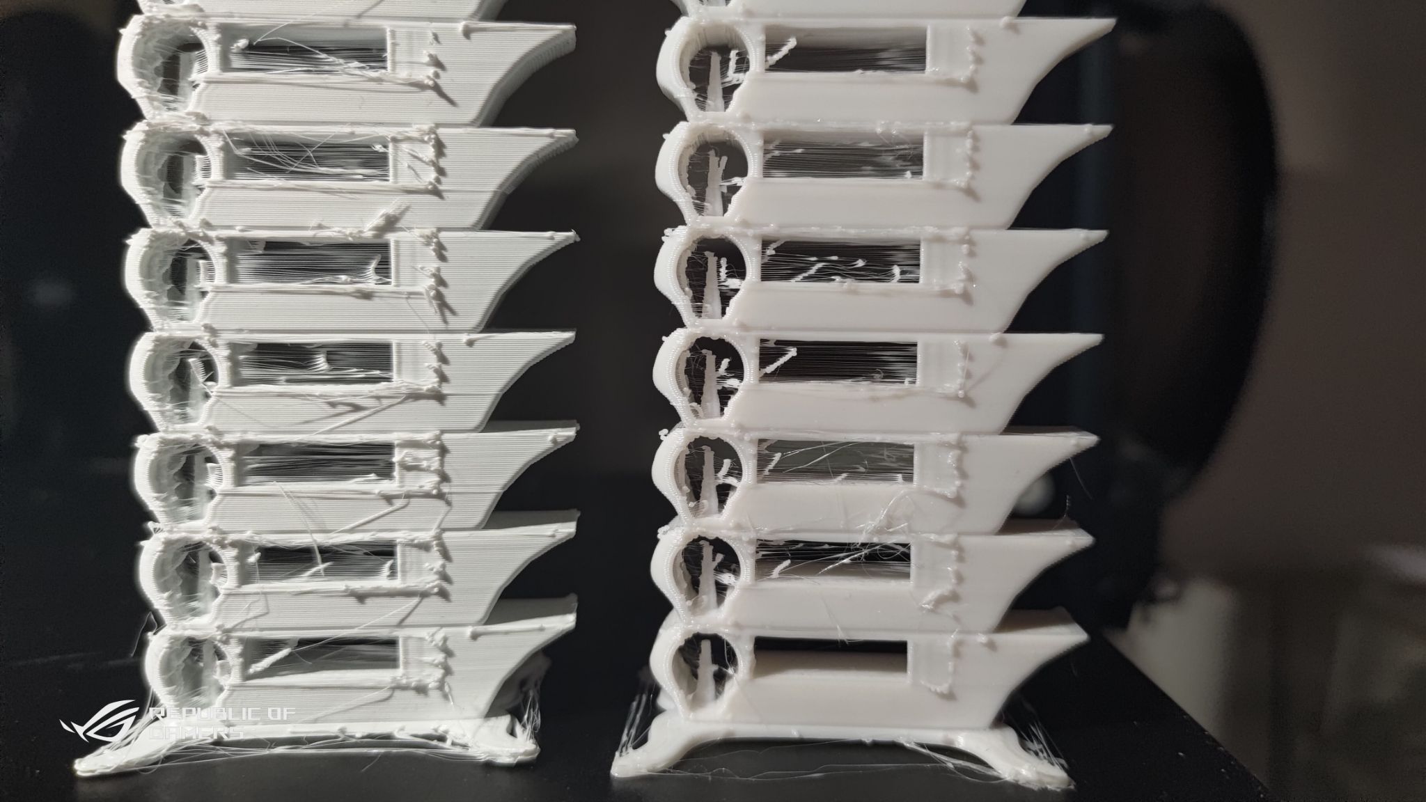

An1M4 Posté(e) Janvier 3, 2022 Partager Posté(e) Janvier 3, 2022 (modifié) bonjour, je suis nouveau dans l'impression 3d et je rencontre un soucie de taille toute mes impressions comporte énormément de cheveux d'ange je dispose d'une wanaho d12/230 j'ai essayer plusieurs réglage au niveaux de la rétractation (distance/vitesse) de 3mm a 20mm mais rien a y faire, j'ai changer les tube d'extrudeur par des capricorne, j'ai acheté du pla de qualité a 50€/kg est-ce qu'une âme charitable pourrai m'envoyer un fichier Gcode sur le quel il n'y a aucun cheveux d'ange pour comparé l'impression? j'ai imprimé deux tour de température que je vous montre en pièces jointe pour vous montrer qu'il y a plus de cheveux sur mes impression que sur ma tête ^-^ Modifié (le) Janvier 3, 2022 par An1M4 Lien vers le commentaire Partager sur d’autres sites More sharing options...
Savate Posté(e) Janvier 3, 2022 Partager Posté(e) Janvier 3, 2022 il y a 4 minutes, An1M4 a dit : j'ai imprimé deux tour de température que je vous montre en pièces jointe pour vous montrer qu'il y a plus de cheveux sur mes impression que sur ma tête tu es sûr que la température change dans tes tours de température ? Lien vers le commentaire Partager sur d’autres sites More sharing options...
An1M4 Posté(e) Janvier 3, 2022 Auteur Partager Posté(e) Janvier 3, 2022 oui j'ai bien regardé le cadran de l'imprimante, après j'ai pas mis les doigts pour vérifié ^-^ Lien vers le commentaire Partager sur d’autres sites More sharing options...
Invité Posté(e) Janvier 3, 2022 Partager Posté(e) Janvier 3, 2022 défaut numéro 1 Symptôme De fins filaments sont tissés dans le vide entre différentes parties de la pièce. Keyword : oozing Cause possible Du plastique continue de s'écouler de la tête lors des déplacements de celle-ci, en raison de la pression résiduelle dans le corps de chauffe et de la fluidité du plastique fondu. Correctifs proposés Augmenter la longueur de retrait du filament (retraction length dans Slic3r, retraction distance dans CuraEngine). Le recul du filament fait chuter la pression dans le corps de chauffe. L’effet peut être modulé en jouant aussi sur la vitesse de retrait. Augmenter la vitesse de déplacement de la tête. Cela laisse moins de temps au plastique fondu pour s’écouler. Diminuer la température d’extrusion. Celle-ci est peut-être trop élevée conduisant à un plastique plus fluide s’échappant plus rapidement par l’orifice de la tête. j'ajouterais qu'il faut aussi penser a la ventilation de refroidissement le souffle de refroidissement est-il bien dirigé vers le bas de la buse? Lien vers le commentaire Partager sur d’autres sites More sharing options...
An1M4 Posté(e) Janvier 3, 2022 Auteur Partager Posté(e) Janvier 3, 2022 j'ai eu cette imprimante a noël donc les ventilateurs tourne bien, même a 20mm de rétraction j'ai le même problème (test a 2,4,6,8,10,14,18,20mm) Lien vers le commentaire Partager sur d’autres sites More sharing options...
Savate Posté(e) Janvier 3, 2022 Partager Posté(e) Janvier 3, 2022 il y a 4 minutes, An1M4 a dit : j'ai eu cette imprimante a noël donc les ventilateurs tourne bien, La rotation des ventilateurs ne dépend pas de la date de naissance de l'imprimante... il suffit d'un fil mal branché (le voyage depuis la Chine est long) il y a 6 minutes, An1M4 a dit : même a 20mm de rétraction j'ai le même problème tu devrais éviter de dépasser 8 mm en bowden tu vas tout boucher ... il n'y a pas que la taille qui compte, il y a la vitesse aussi Lien vers le commentaire Partager sur d’autres sites More sharing options...
An1M4 Posté(e) Janvier 3, 2022 Auteur Partager Posté(e) Janvier 3, 2022 ok, en tout cas je l'entend bien tourné il fait un peu de bruit , ok pour les 8mm c'est noté avez vous un fichier compatible wanhao d12 pour que je puisse l'imprimé et vous montrer le résulta Lien vers le commentaire Partager sur d’autres sites More sharing options...
Savate Posté(e) Janvier 3, 2022 Partager Posté(e) Janvier 3, 2022 (modifié) il y a 4 minutes, An1M4 a dit : ok, en tout cas je l'entend bien tourné il fait un peu de bruit attention, il y a au moins deux ventilateur sur la tête d'impression : un qui doit tourner tout le temps (ou dès que la température dépasse 50°) qui refroidit le radiateur du heatbreak un qui ne doit commencer à tourner qu'après la deuxième ou troisième couche (celui qui souffle sur la pièce) Tu utilises quel trancheur ? Cura ? Modifié (le) Janvier 3, 2022 par Savate Lien vers le commentaire Partager sur d’autres sites More sharing options...

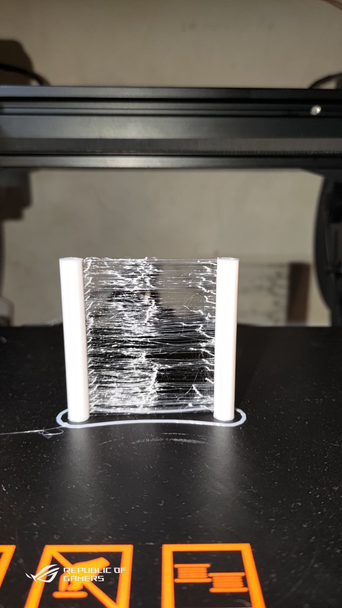

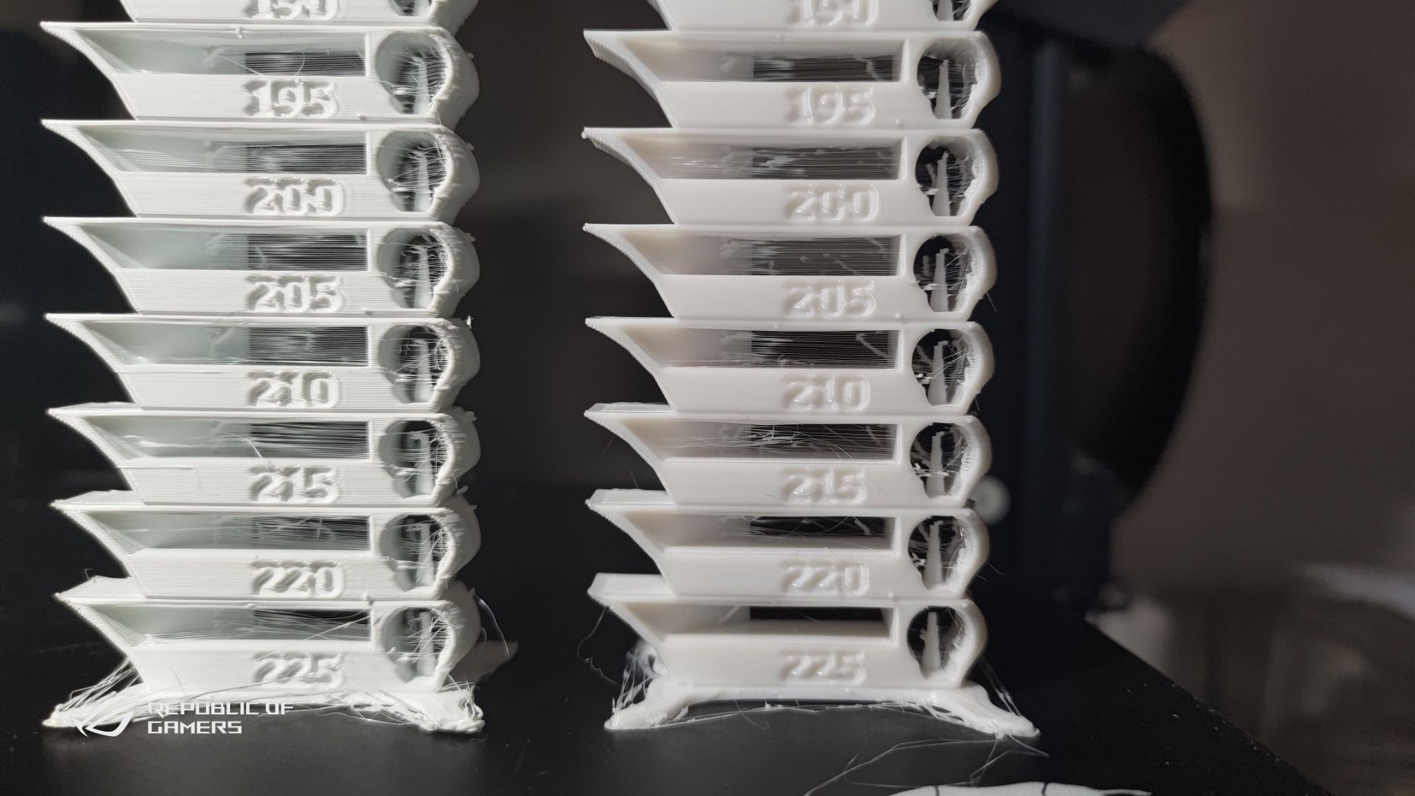

An1M4 Posté(e) Janvier 3, 2022 Auteur Partager Posté(e) Janvier 3, 2022 c'est exacte j'en ai un qui tourne même au repos et l'autre qui ce déclenche plus tard j'utilise cura un nouvelle exemple Lien vers le commentaire Partager sur d’autres sites More sharing options...

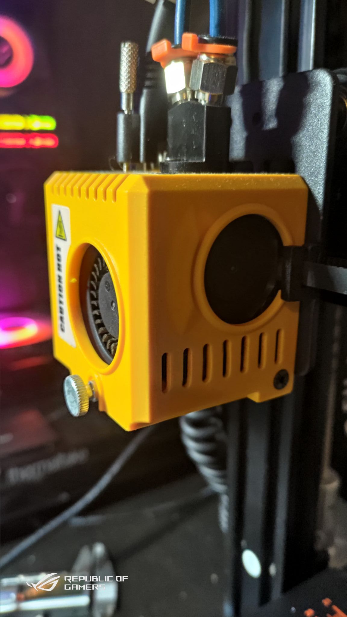

Invité Posté(e) Janvier 3, 2022 Partager Posté(e) Janvier 3, 2022 as tu vérifier que le flux d'air est bien dirigé vers le bas de la buse sur ta photo, impossible de voir le "bec de canard" Lien vers le commentaire Partager sur d’autres sites More sharing options...
An1M4 Posté(e) Janvier 4, 2022 Auteur Partager Posté(e) Janvier 4, 2022 c'est ca? Lien vers le commentaire Partager sur d’autres sites More sharing options...
Chikrn Posté(e) Janvier 4, 2022 Partager Posté(e) Janvier 4, 2022 Courage ca fait 2 mois que j'ai le même souci ! Le Support n'est pas réactif... J'ai changé toutes les pièces 2 fois... J'ai changé l'extruder qui a fait son effet pendant 2 jours et la je me retrouve avec le même souci #Stringing... encore #jpp 1 Lien vers le commentaire Partager sur d’autres sites More sharing options...
Invité Posté(e) Janvier 4, 2022 Partager Posté(e) Janvier 4, 2022 Il y a 1 heure, An1M4 a dit : c'est ca? oui, la photo est bonne ce qui m'interpelle c'est qu'on ne vois absolument pas comment le flux d'air peu aller sur le bout de la buse uniquement si il est , comme je le suppose envoyé dans le cercle qui entoure la buse, ce flux va refroidir en premier la buse , se réchauffer et ne pas refroidir le filament après dépose le carénage empêche de confirmer ou de voir qu'il manque cet élément indispensable pour supprimer ces cheveux d'ange Lien vers le commentaire Partager sur d’autres sites More sharing options...
hyoti Posté(e) Janvier 4, 2022 Partager Posté(e) Janvier 4, 2022 il y a 31 minutes, Patrick76 a dit : oui, la photo est bonne ce qui m'interpelle c'est qu'on ne vois absolument pas comment le flux d'air peu aller sur le bout de la buse uniquement si il est , comme je le suppose envoyé dans le cercle qui entoure la buse, ce flux va refroidir en premier la buse , se réchauffer et ne pas refroidir le filament après dépose le carénage empêche de confirmer ou de voir qu'il manque cet élément indispensable pour supprimer ces cheveux d'ange bonjour @An1M4 D'après les photos sur le net et d'autres sur le forum, a priori la tête est bien complète, vu les pales la turbine est sur le devant. La conception n'est pas classique pour le fanduct Une question Le filament utilisé est-ce du PLA pas du PETG ? Sur le forum il y a un post Fanduct Wanhao D12 avec des fanducts à imprimer voir si c'est pour la version v1 ou v2 comme la tienne. Lien vers le commentaire Partager sur d’autres sites More sharing options...

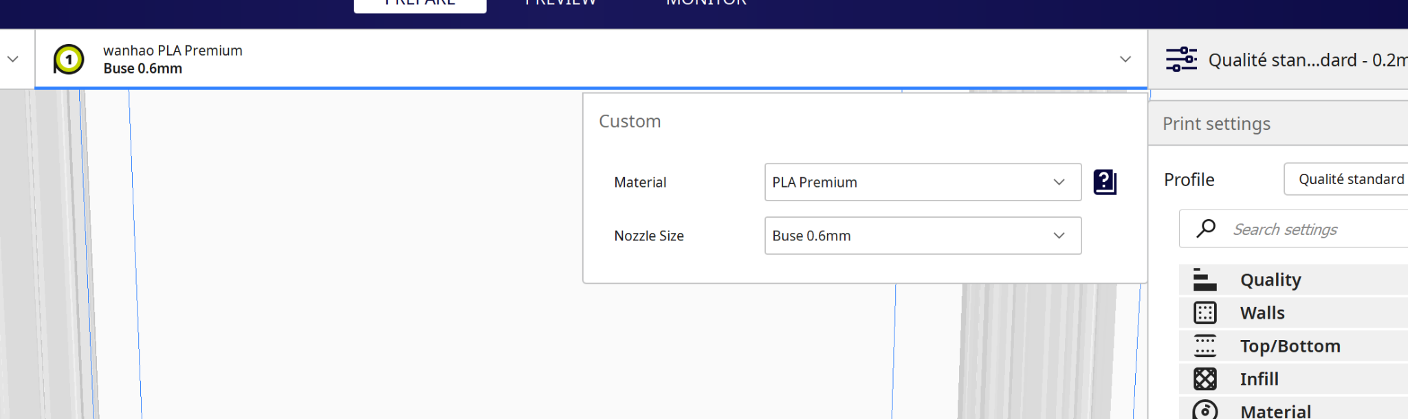

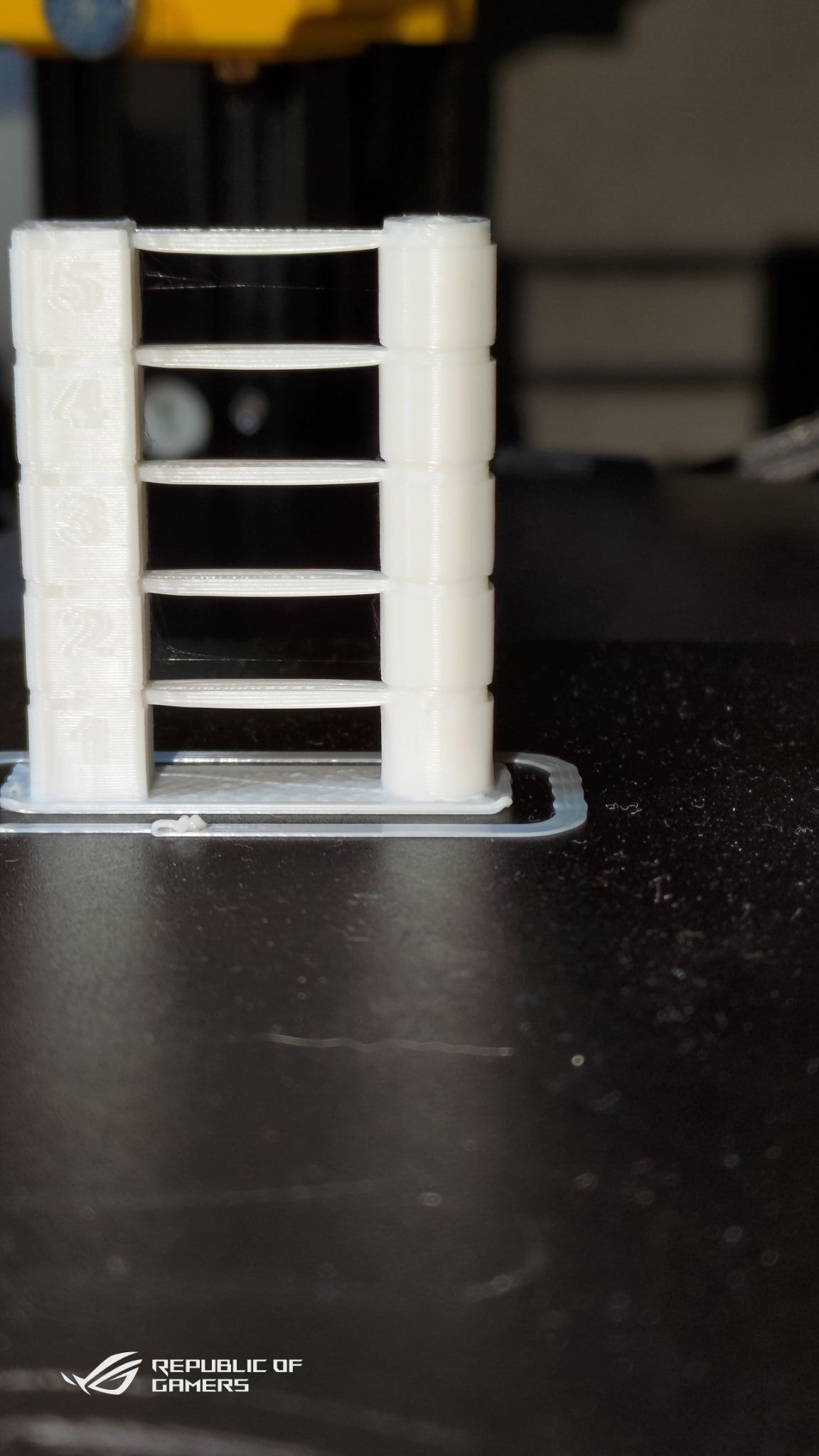

Chikrn Posté(e) Janvier 6, 2022 Partager Posté(e) Janvier 6, 2022 (modifié) Je trainais sur reddit et j'ai lu un post un gars qui disait qu'il fallait régler la taille de la base à 0.6 (parce que wanhao des #$%!&). Je ne l'ai pas pris au sérieux et je suis passé à autre chose mais çà m'a marqué, parce que je suis en "PLS" depuis 2 mois; j'ai envie de pleurer... UPDATE: Je suis en train de tester et il y a beaucoup moins de filament. Tu peux tester de ton côté et nous dire ce que ca à fait. J'avoue que je ne comprends pas le réglage. Est-ce que wanhao se serait trompé sur lot d'imprimantes.... J'ai eu mon imprimante en novembre aussi (fin d'année 2021). OMG c'était çà. 0 strining 4mm de retration. Modifié (le) Janvier 6, 2022 par Chikrn Lien vers le commentaire Partager sur d’autres sites More sharing options...
An1M4 Posté(e) Janvier 7, 2022 Auteur Partager Posté(e) Janvier 7, 2022 je test ca de suite Lien vers le commentaire Partager sur d’autres sites More sharing options...
Chikrn Posté(e) Janvier 7, 2022 Partager Posté(e) Janvier 7, 2022 Alors ? Il me reste des départs de filament que j'arrive pas à supprimer de mon côté ? Lien vers le commentaire Partager sur d’autres sites More sharing options...
An1M4 Posté(e) Janvier 8, 2022 Auteur Partager Posté(e) Janvier 8, 2022 bon bas je peux commençai ma carrière de fabricant de filet de pèche tu peux m'envoyer ton gcode pour ton impression je vais test sur mon imprimante peux-êtres j'ai un problème de cura Lien vers le commentaire Partager sur d’autres sites More sharing options...
Chikrn Posté(e) Janvier 9, 2022 Partager Posté(e) Janvier 9, 2022 Celui la fonctionne parfaitement pour moi. Untitled.gcode Lien vers le commentaire Partager sur d’autres sites More sharing options...
An1M4 Posté(e) Janvier 9, 2022 Auteur Partager Posté(e) Janvier 9, 2022 alors c'est mon cura qui a un problème ou je ne comprend rien tu peux me donné ton profil cura est tes réglages s'il te plait? Lien vers le commentaire Partager sur d’autres sites More sharing options...
Chikrn Posté(e) Janvier 9, 2022 Partager Posté(e) Janvier 9, 2022 Alors je comprends pas non plus mais... Il n'y a que ce bench qui sort nickel.. toutes mes autres pièces sont dégueulasse (oozing... stringing...) J'avoue que ca fait 2 mois que je suis dessus et j'en est un peu marre. Tiens moi (nous) au courant mais pour moi ca va aller sur leboncoin à la fin du mois.... profilcura.curaprofile Lien vers le commentaire Partager sur d’autres sites More sharing options...
