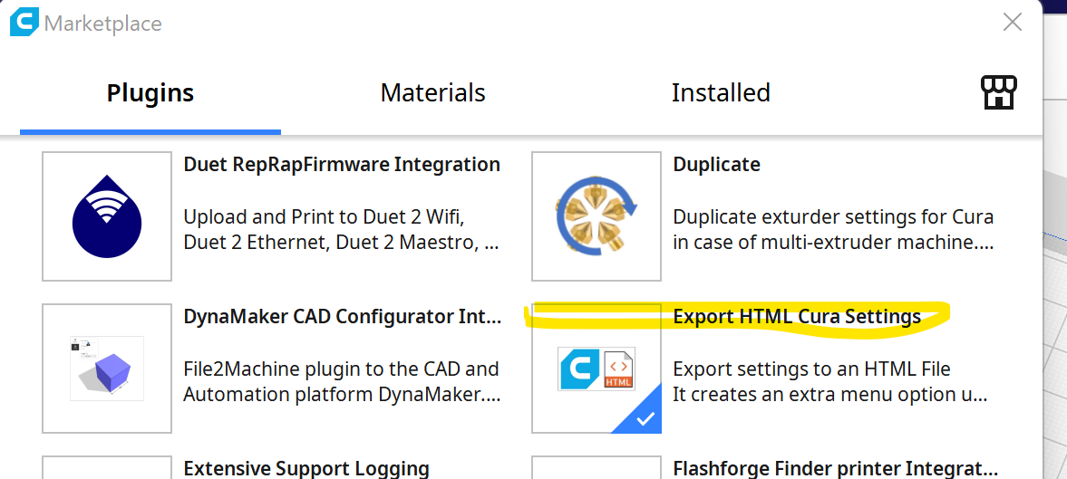

Ci-dessous mes paramètres Cura en html.
@An1M4: Je test ton gcode.
profile.html 105 Ko · 0 downloads

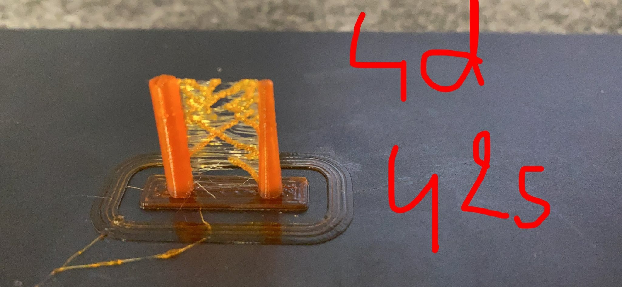

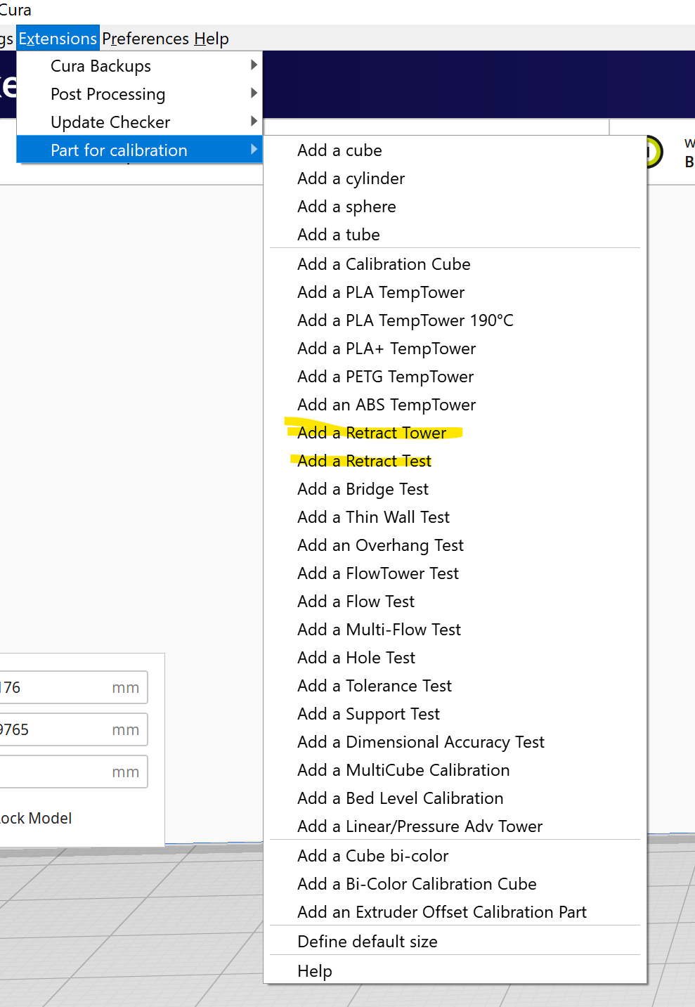

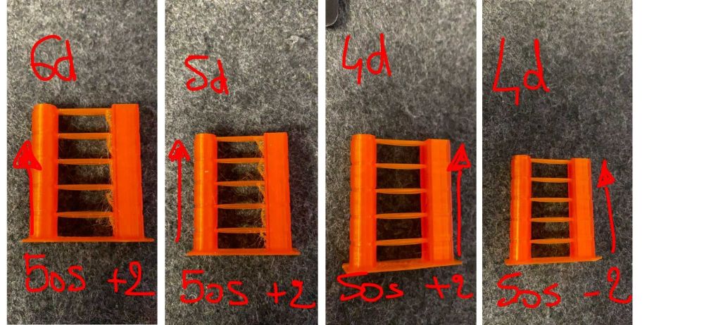

J'utilisé une tour de retration avec un script dans cura pour trouver les bons paramètres.
Résultat parfait pour ce bench (Retract Tower) : Buse à 190°; 4mm de rétraction (distance) & 42mm/s de retraction, le dernier gcode qui sort nickel Tower.4D-50-42S.gcode (celui à droite dans l'image)

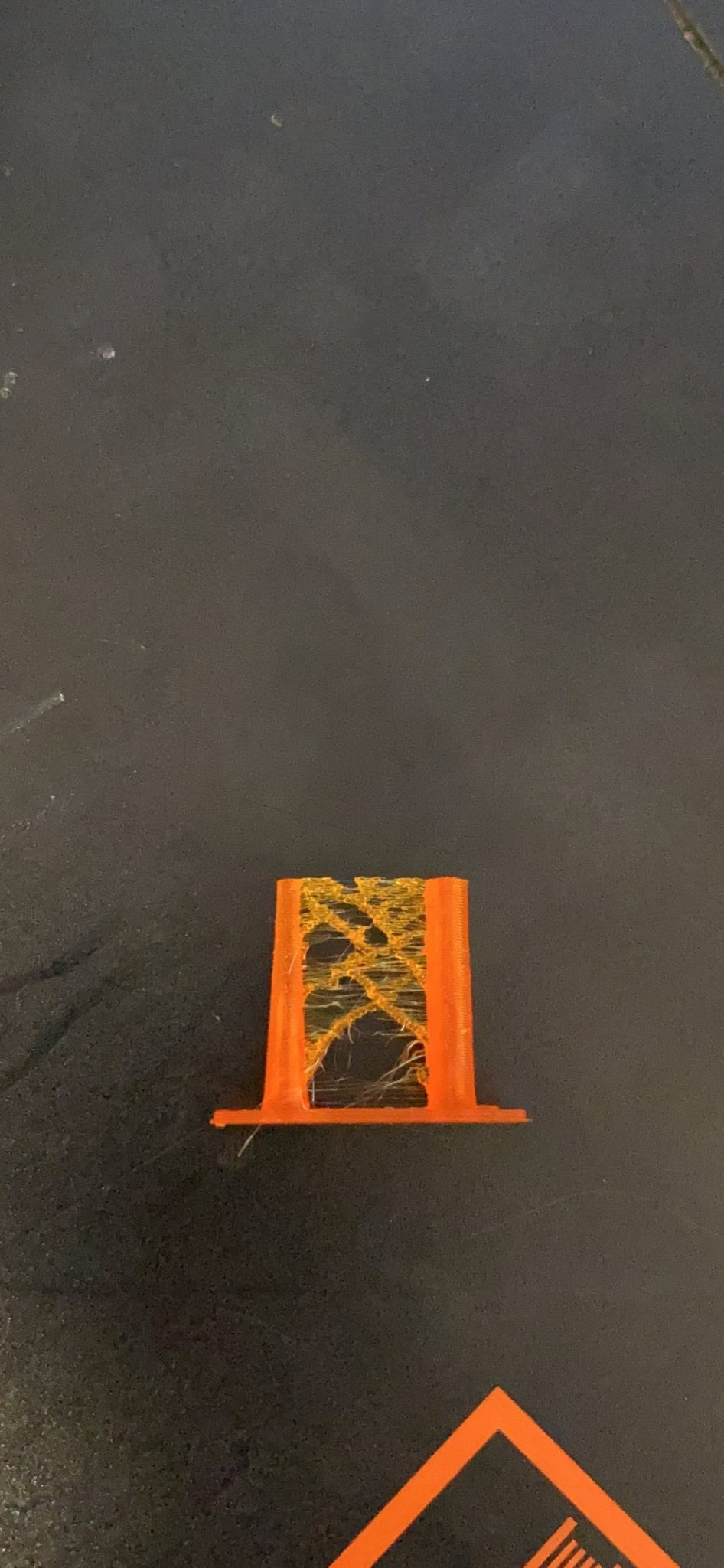

Par contre si j'imprime autre chose avec le même profil cura même règle, j'ai un résultat horrible, voici le gcode utilisé est : Untitled.gcode généré par cura (Retract Tes)
Quelqu'un aurait une idée ?

@ChikrnDans ton premier profil (cura.html), la largeur d'extrusion est réglée  à 0.66mm (buse de 0.6mm) et dans le suivant (cura13.html) le même paramètre est réglé sur 0.44mm (buse de 0.4mm) dans ce même profil. Donc a savoir le quel a donné le meilleure résultat. Toujurs dans ton profil Cura13.html, il y a aussi la largeur des murs extérieur réglée sur 0.8mm et un nombre de murs de 3 ce qui parait bizarre avec des largeurs de murs de 0.44mm.
Sinon, cela pourrait aussi être un mauvais réglage de l'avance linéaire qui fait que ton imprimante arrêterai l'extrusion trop tard par rapport au déplacement.
Cela ce test facilement.. tu peux générer un fichier de test ici: https://marlinfw.org/tools/lin_advance/k-factor.html

C'est quand même ouf que sur la "retract tower" ca sort nickel et que sur les autres ca ne sortent pas bien avec le même profil...
On doit sûrement passer a coté de quelque chose, mais quoi ?...

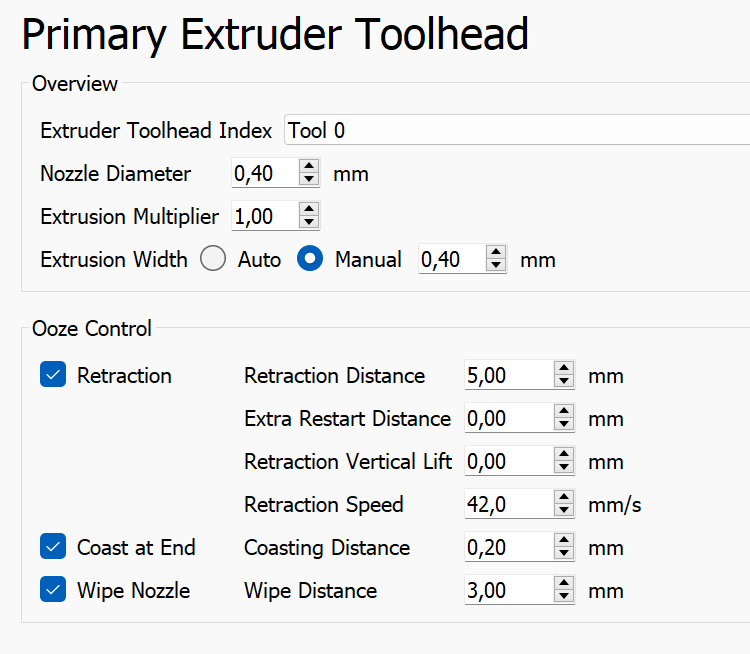

@fvuichard je test simplify3D ce soir (un ami me prête son compte).
Alors je fais mes tests sur simplify3D maintenant .. moins d'options donc moins de chance de faire de la #... voila !
Une option vient de changer ma vie RVL (Retration Vertical Lift) qui était à 0.2;
Je l'ai passé à 0 et là (magie) plus de stringing que de l'oozing... et surtout avec une buse réglée à 0.4
9Q33INySBXYwzX7EJH26EN0eJ8EXSLuvObCdBfU04PRw4jWl7S7ahqcVls-QU-e_QHUs0yrQ4AU8-Z2Ixh1KbsrczPVw0g1oo_omsyB-0s9ANZICq2YTIgibU5IM7GUFwJ2ZuXXNc2nddQNvPOqELcBKyeWpbvTzIbC3e7JLa74KxVXkLqSWQQSCaZsbcIXIL3-4GrQ1_XfXZ5MZx4Dpj9R4KcJXOE4ovLZ3Akc9RmRsUAgHfLIdyTfgv7Kh8rIpLe8B9meE6rx0EGGXQsh17wQH9H-GCFXDzS2dhsb6rV5XzSDamkLcoAReaXiNKZcVHD9OEzoZ5d9FRX0N5CnSlalBXia5XREnkGCHN5vno7MPrIdhfX9DoXu-1iQo9aInk8mxKk01dSHt5WG7AWN_xS3yL77e5SagzIxEdYnSiHJvtB5dU1wPMTxrAIpIhAzF8W6BSCxIjYGIxzNza4eGJjZJ-lnv67FjGMEzVYwMU6Re-wtSyuoR6FwnVh6b_sClcwSqBkIA0aFRkY5McgiB4VVe53A95BXOHgOO3ss4xBPipz6zwELe-Nx0ik20NJ6gfVHcjS4lsrjpr8yIMfiwTUexUYRItnfBC-LRIRbV7qHcj8YUjlQ_mFM0G6dRGkt3DyxXbUbciXa7-60zjNigj1RaRuR2pntSkUd9hWKdaPPXYB0I_9LHAuPc405lkihlQt4pfEjsBpdi7Rv2-v4bpNZzyg=w1680-h1260-no?authuser=1
Je ne connais pas l'équivalent de ce paramètre sous Cura malheureusement.
Modifié (le) par Chikrn

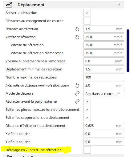

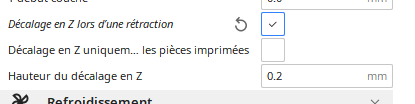

🤦‍♂️ Cela avait été proposé dès le début...
Le 05/01/2022 at 16:46, b3njam1nd33 a dit :
Bonjour, as-tu essayé de désactiver l'option "Z hop when retracted" dans cura ? Cela à résolu le problème de cheveux d'anges chez moi
Toujours bien prendre le temps de tester car sinon, on part chercher midi à quatorze heures!
Modifié (le) par fvuichard
  • Haha 1
Il y a 1 heure, Chikrn a dit :
Cela correspond dans CURA  au décalage en Z lors d'une rétraction (Z-Hop en anglais) voir cidessous en surligné.
Comme indiqué dans le post de @fvuichard
image.png.c1774f4e9714e0c7027680620f513ec6.pngimage.png.a550bcc40662cce247cf7604eea419ec.png

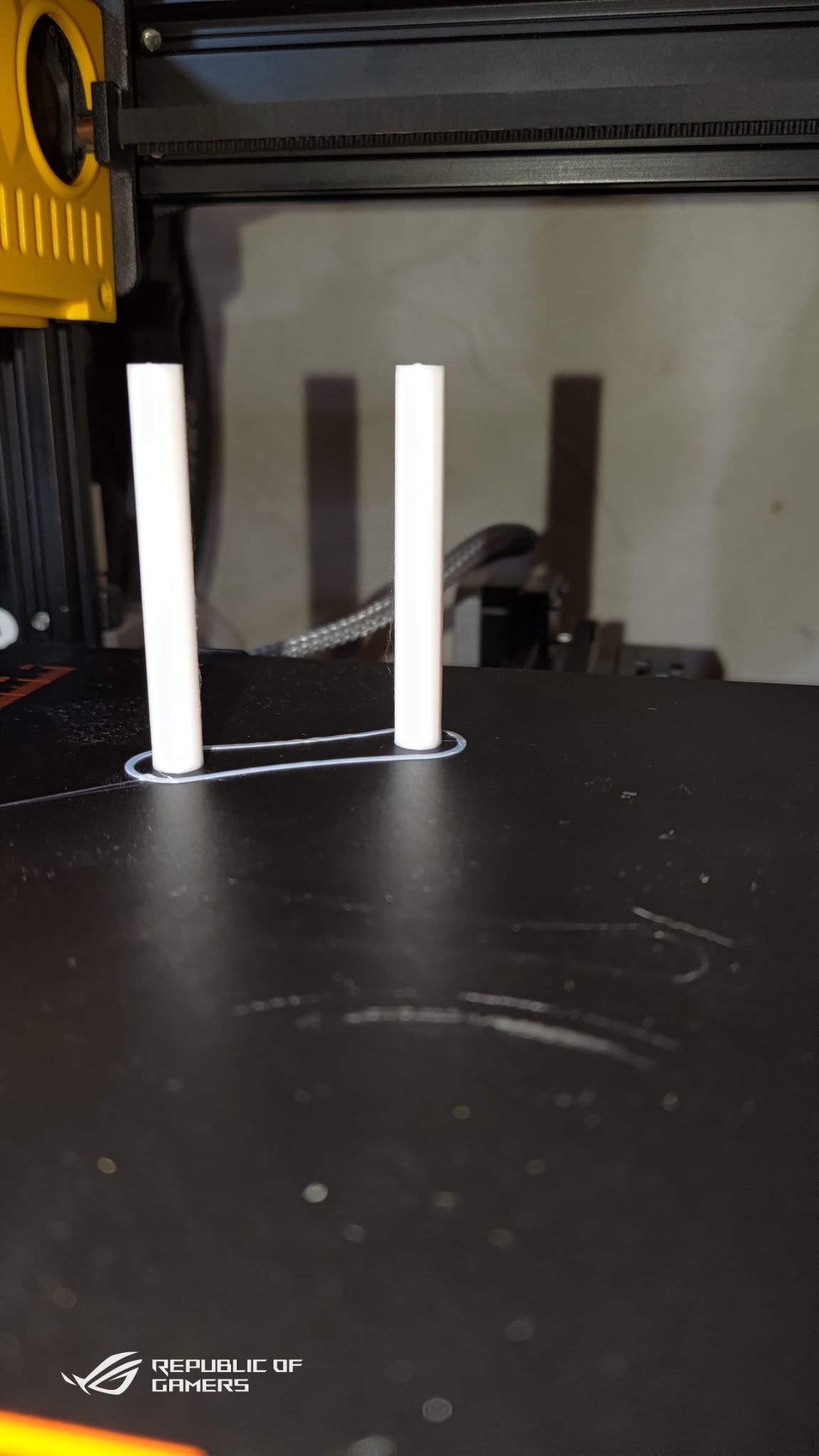

Résumé de comment j'ai pu résoudre mes soucis (une grande partie) - Video du Bench qui est pas si mal du tout mais quelques oozing et 1 fil ^^ ca va.
  • Désactiver le Z hop (Cura) ou Retraction Vertical Lift (sur Simplify 3D)
  • Pour le BL Touch G28 puis G29 dans le Gcode (éh oui j'ai fait l'inverse et les résultats du G29 était écrasé par le G28 qui venait après, résultat plateau mal calibré )
  • Pour cette histoire de Buse en 0.6 c'est Cura qui m'a donné une mauvaise indication, j'ai mis ma buse en haut de l'axe Z, j'ai sorti un filament et j'ai mesuré (à l'ancienne), j'ai bien 0.4 en sorti de buse.
Il me reste un souci de stringing que j'arrive pas à corriger quelque soit le réglage que je mets (Vitesse ou distance de rétraction).
Avec le même profil, en bas tout est bon mais et en haut au niveau de la pointe j'ai du stringings ! Une idée ? Merci
