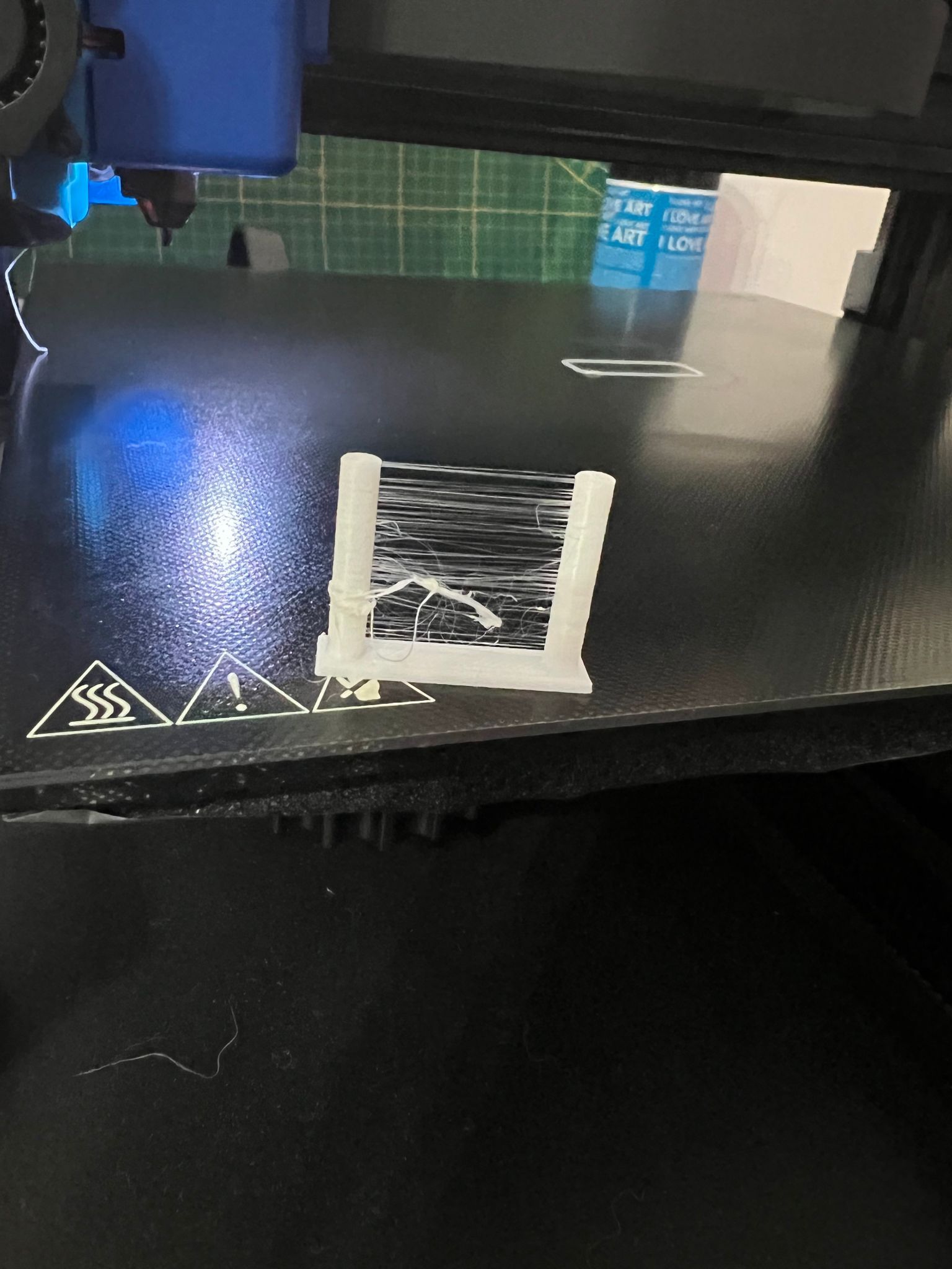

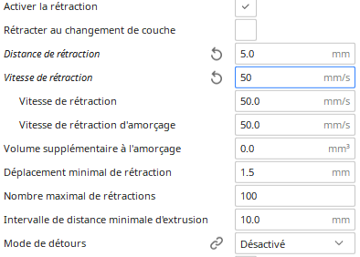

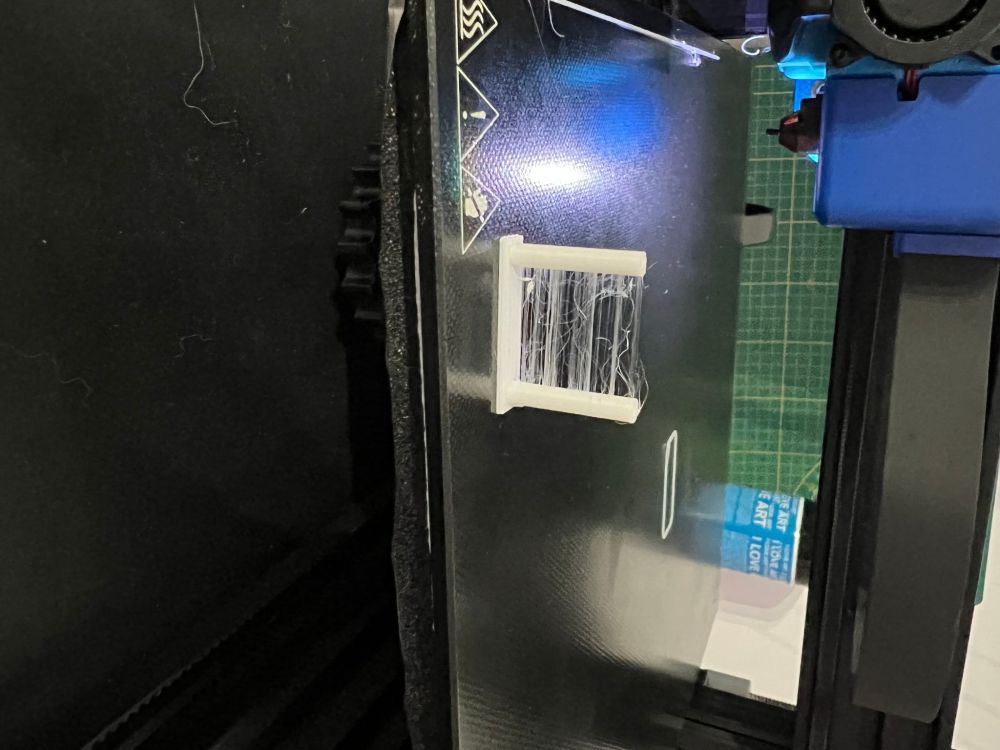

J'ai acheté récemment le PLA de chez Artillery (pensant qu'il serait nickel) et j'ai vu qu'il faisait beaucoup de stringing je tente donc de gérer cet aspect avec la pièce ci après .
Température : 200°
(de base la rétraction était à 6.5 et la vitesse à 25mm/s)
ça me donne ce qu'il y a en pièce jointe.
Merci à vous :)
5 mm de rétraction sur un direct drive, tu vas tout boucher : 2,5 mm maximum
il y a 5 minutes, Philigane a dit :
sur un profil X2 ce n'est pas possible. (et si ça l'est c'est une énorme bourde)
Tu peux essayer baisser la température par pas de 5° (ou mieux imprimer une tour de température)

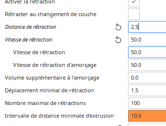

Et pourtant c'étais bien 6.5 ! Je vais réduire à 2.5 et réduire à 195°

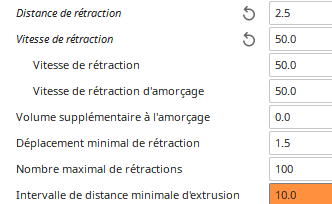

Quand je réduis à 2.5 j'ai un paramètre en orange ? image.png.b8fd408373fe6f1dfbad274d95f97521.png

il y a 7 minutes, Philigane a dit :

Pour info voici le résultat avec la température à 195 Et image.png.f67de34d6a89befef008495fb7475674.png

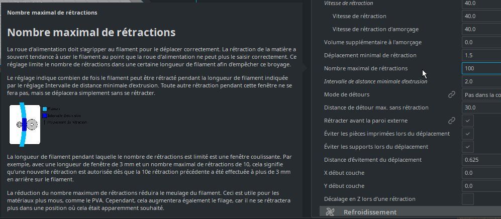

@Philigane, par contre ce qui m'interpelle, c'est le nombre maximum de rétraction
a moins que ce soit une erreur de traduction, pour moi, ce paramètre devrais être à infini, sinon sur les grosses pièces, a un moment, il n'y en aurais plus et la bonjour les  toiles d'araignée

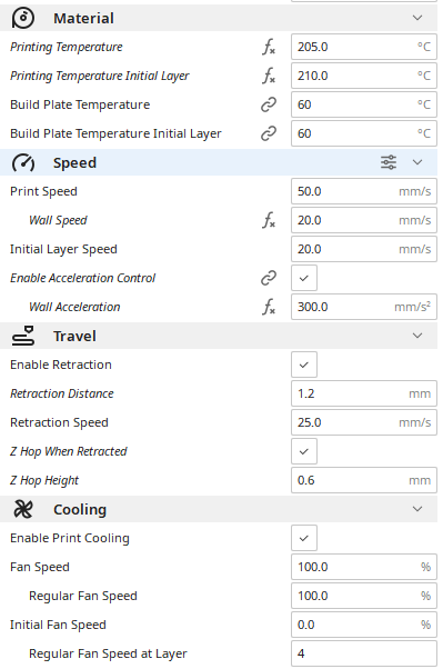

Hello!
Si jamais, voici mon profil Cura pour ma X2. Il est pas forcement nickel, car j'utilise plutôt Superslicer...

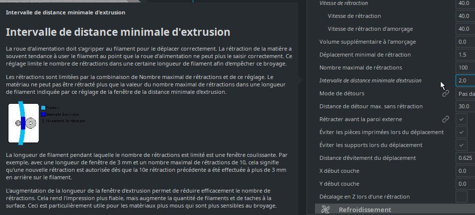

Je crois que le maximum de rétraction est lié a un autre paramètre et non sur la totalité de rétraction d'une impression.
De mémoire j'ai défini 4.0mm pour l'intervalle de distance. Mais qu'il soit en orange signifie juste que pour cura il n'est pas en raccord avec d'autres paramètres mais cela n'empêchera pas l'impression.
Modifié (le) par Idealnight
Il y a 2 heures, Idealnight a dit :
Normalement doit être au moins inférieur ou égal à la distance de rétraction
Le nombre de rétraction maximales est lié  à l'intervalle de distance minimale d'extrusion

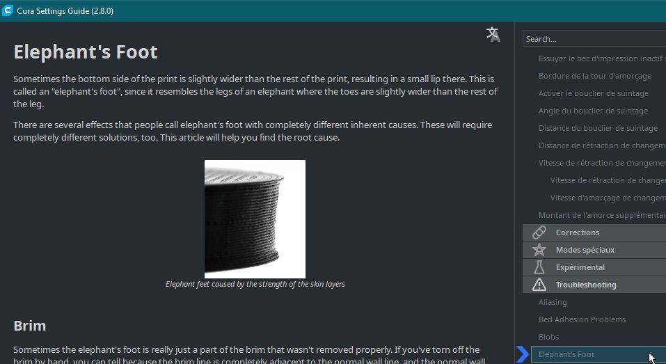

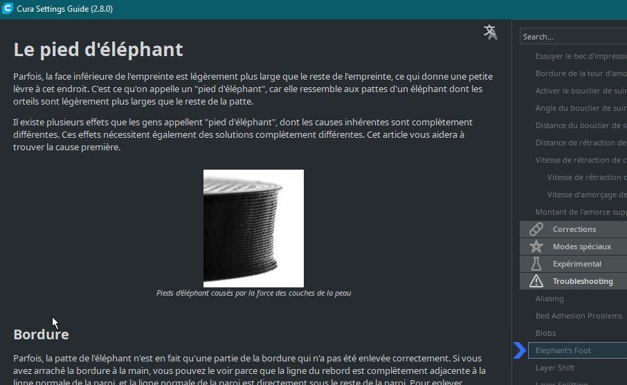

L'installation du greffon «Settings Guide» de la place de marché explicite la plupart des réglages 😉cherry on the sunday» : normalement il n'y a pas d'erreurs de compréhension car la traduction française est plutôt correcte).
@fran6p je n'ai que l'allemand ou l'anglais moi pour settings guide 😅 (sauf si depuis 1 mois que je ne peux plus imprimer et donc n'ai pas regardé cura car en grands travaux dans le bureau il y'a eu une mise à jour ^^)
Si Cura est en français, normalement le Guide des réglages l'est également.
Sinon on peut modifier la langue d'affichage pour un article en cliquant en haut à droite sur le symbole «strange» (mix idéogramme / symbole police) :

Cura 4.12.1 - PLA FlashForge.
Bon, pas plus de stringing que ça... Tu dois avoir un problème au niveau de la machine..

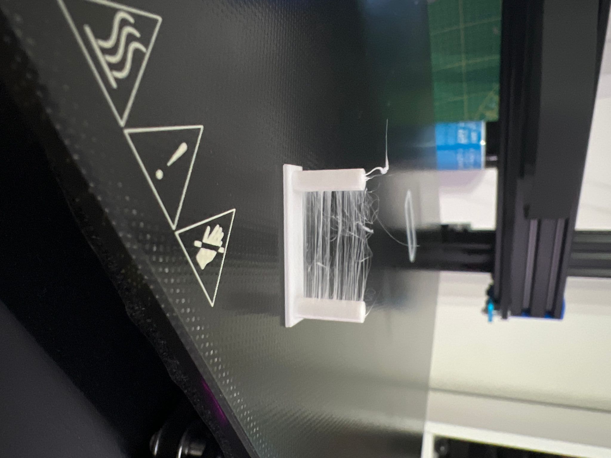

Il y a 10 heures, fvuichard a dit :
La bourde, je voulais dire ton fichier gcode
Edit: Pas grave, j'ai slicé ton fichier avec mon profil sous cura.. Résultat dans 15 min.
Re-Edit:
Si tu veux tu peux encore me poster ton fichier G-code afin d'être sûr!
Si je me suis pas trompé le voici.
ASX2_2_Colonnes.gcode
Modifié (le) par Philigane
@Philigane🖕 je test ça ce soir.
Edit:
Voilà, ça ne change pas grand chose.
Donc je confirme, le problème vient de ton imprimante ou de ton filament ce qui reste le plus simple à tester...stringingX2_b.thumb.jpg.579d489af8ef0e781dcc9e639332272a.jpg
Re edit: en temps normal, je pencherai surtout pour le filament, mais quand je vois le gros morceau de filament présent dans le stringing de ton print, je me demande si tu n'a pas un soucis ailleurs.
