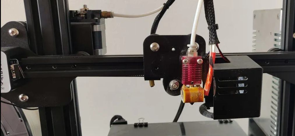

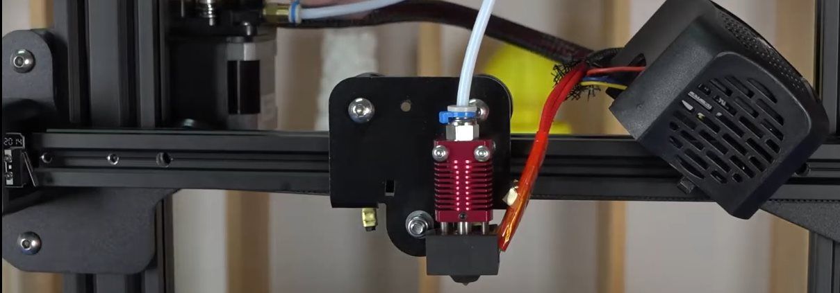

aquila70 Posté(e) Janvier 4, 2022 Partager Posté(e) Janvier 4, 2022 Bonjour , j'ai changé l'ensemble de la tête impression ( buse/moteur/ventilateur, mais problème , quand je fais un autohome , la buse se trouve a 8 mm en dehors du plateau. Comment modifier la butée ou changer dans cura le g-code. Je préférais la partie mécanique . Lien vers le commentaire Partager sur d’autres sites More sharing options...
Invité Posté(e) Janvier 4, 2022 Partager Posté(e) Janvier 4, 2022 (modifié) si il y a ce décalage par rapport au montage précédent, il faut penser que tu a fait une erreur de montage moi, je recommencerais , ce qui devrais régler le soucis mécaniquement à moins que le nouveau matériel ai des spécifications différentess alors la il te faut déplacer le fin de course mécanique il faudra peu être modéliser et imprimer un support pour créer le déport Modifié (le) Janvier 4, 2022 par Patrick76 Lien vers le commentaire Partager sur d’autres sites More sharing options...

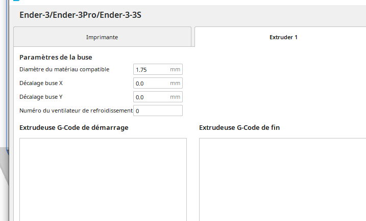

hyoti Posté(e) Janvier 4, 2022 Partager Posté(e) Janvier 4, 2022 il y a 25 minutes, aquila70 a dit : Celle que j'ai placé est un peu plus large que l'original, et sur cura , je ne sais pas modifier ??? Dans Cura, il y ce réglage qui peut peut-être résoudre ton problème, je n'ai jamais utilisé à tester en douceur. c'est dans gérer imprimante / paramètres. Lien vers le commentaire Partager sur d’autres sites More sharing options...

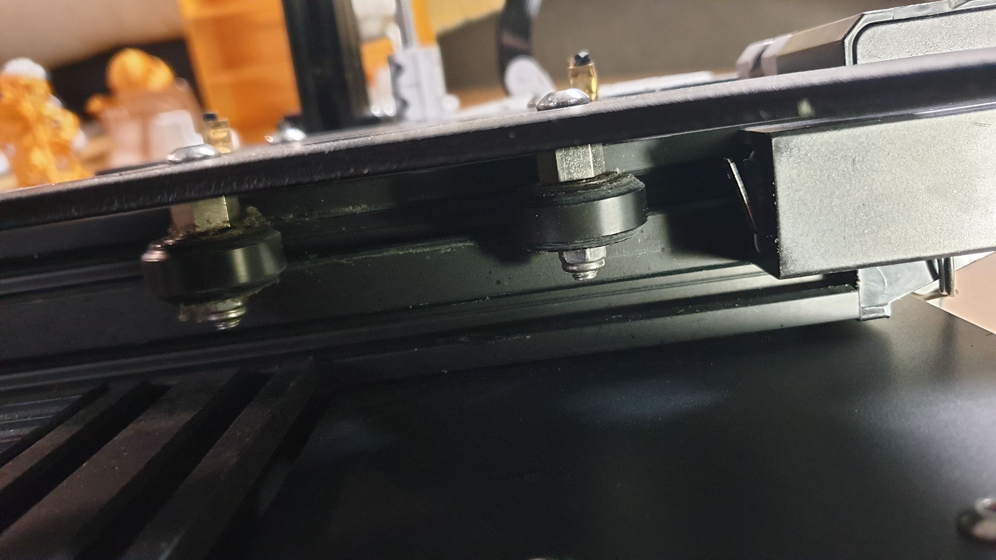

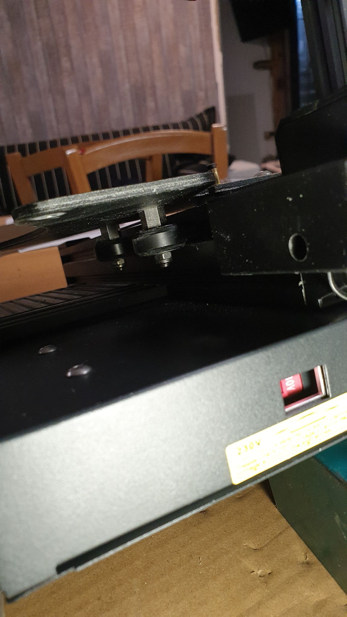

fran6p Posté(e) Janvier 4, 2022 Partager Posté(e) Janvier 4, 2022 La tête que tu as achetée est pour une Ender3, elle n'est pas spécifiquement prévue pour être montée sur une Ender3 V2. La plaque métallique support de la tête de la E3V2 est un peu différente de celle de la E3 (v1) mais le détecteur de fin de course, comme sur la V1 est déclenché par le bord du support métallique et pas par le galet de roulement Copie écran pour la E3V2 : La Ender3 (v1) : Lien vers le commentaire Partager sur d’autres sites More sharing options...

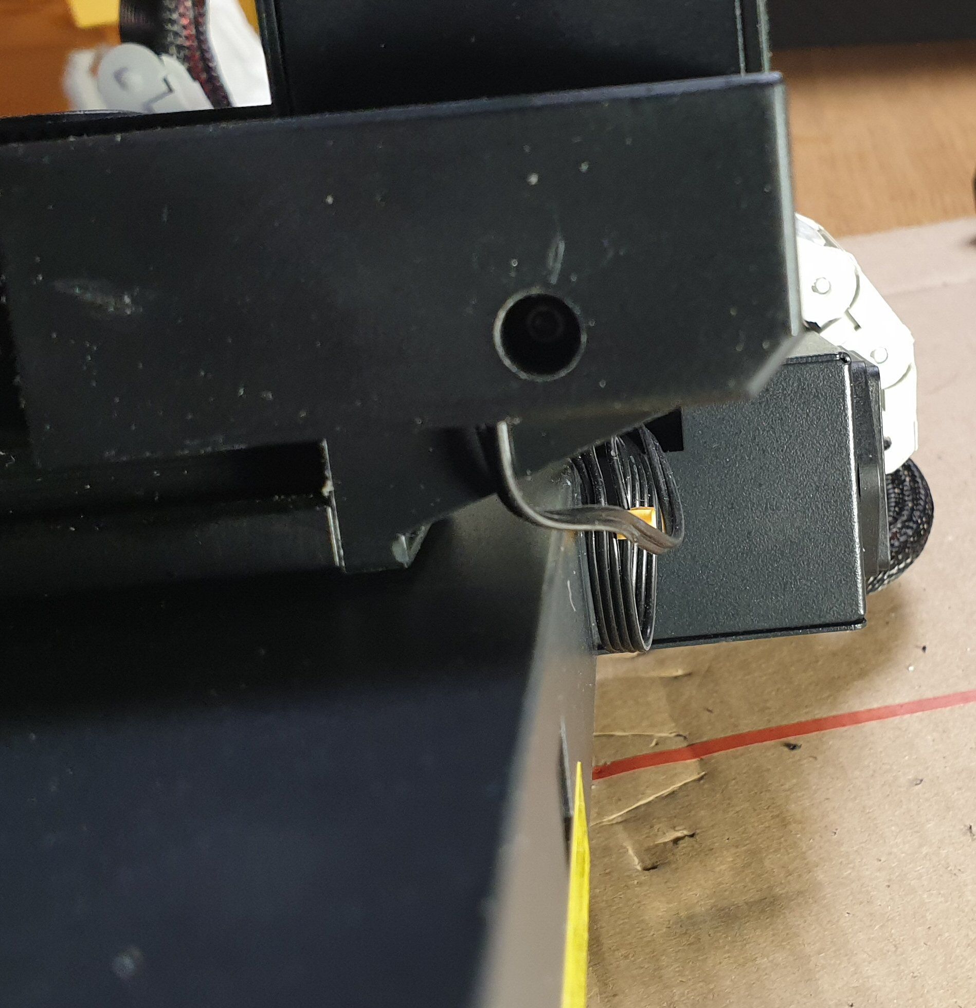

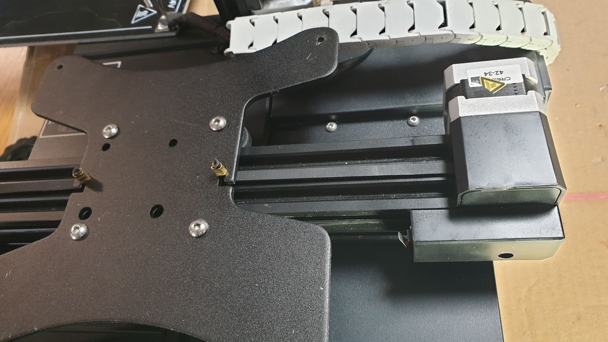

aquila70 Posté(e) Janvier 4, 2022 Auteur Partager Posté(e) Janvier 4, 2022 oui pour la tête , je n'ai pas fait attention ( ha débutant quand tu nous tient !! ), j'ai bougé la butée du Z ! , ici le Y quand il vient faire un autonome la buse est dans le vide , comme j'ai un plateau (aimanté rigide , je triche un peu . pour le placer en plus je ne saurais pas mettre de bl-touche !! Tu as raison pour la tête , mais ici, c'est le plateau Lien vers le commentaire Partager sur d’autres sites More sharing options...
Invité Posté(e) Janvier 4, 2022 Partager Posté(e) Janvier 4, 2022 D’après les photos, je ne vois aucune difficulté à décaler le fin de course Lien vers le commentaire Partager sur d’autres sites More sharing options...

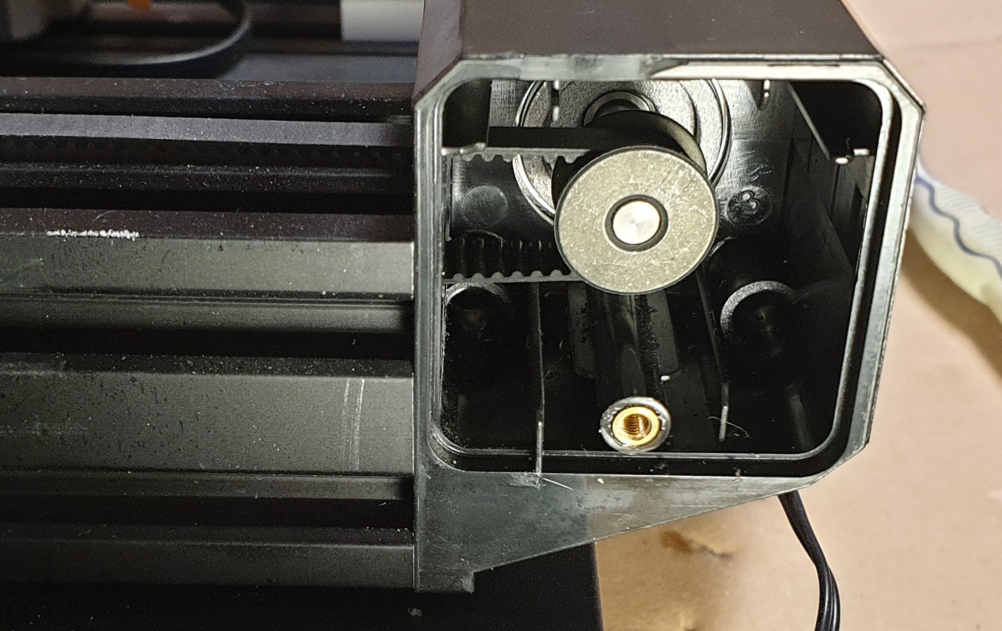

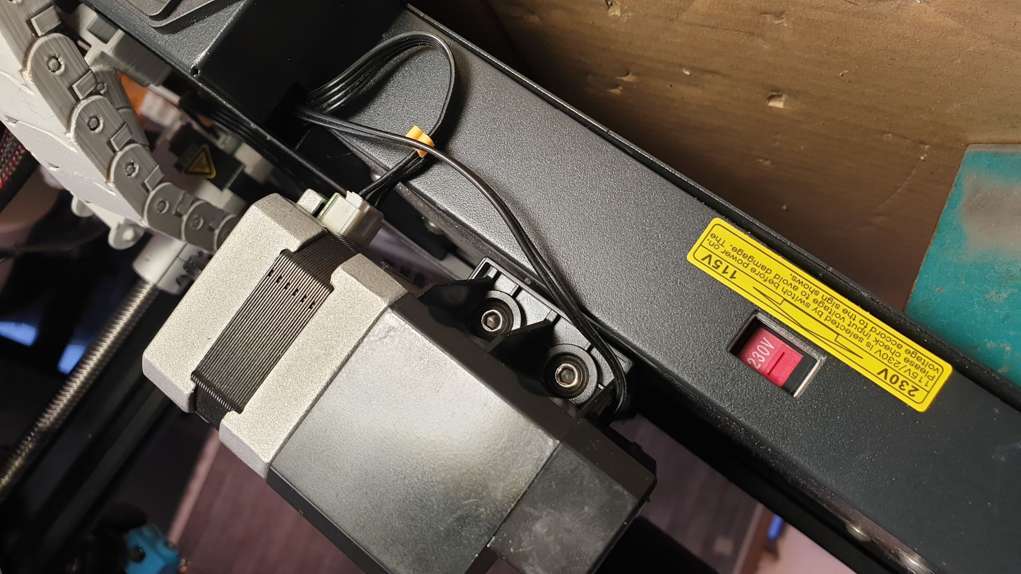

aquila70 Posté(e) Janvier 4, 2022 Auteur Partager Posté(e) Janvier 4, 2022 Peut-être ? , il y a une seule vis , je l'enlève , mais cela tient encore PAS mal sur le support , et avant de forcer , j'essaye de voir s'il n'y a pas un autre moyen On ne sait pas y toucher , j'ai démonté et voila ce qu'il y a , comme j'en profitais pour un nettoyage complet , je voulais régler mon problème , il ne me reste plus que la version logicielle Lien vers le commentaire Partager sur d’autres sites More sharing options...
Idealnight Posté(e) Janvier 4, 2022 Partager Posté(e) Janvier 4, 2022 @hyoti t'as donné la solution logicielle via cura, il est tout a fait possible d'y indiquer un décalage de buse en X et Y pour le Z il suffit de remonter le endstop si besoin. Lien vers le commentaire Partager sur d’autres sites More sharing options...
