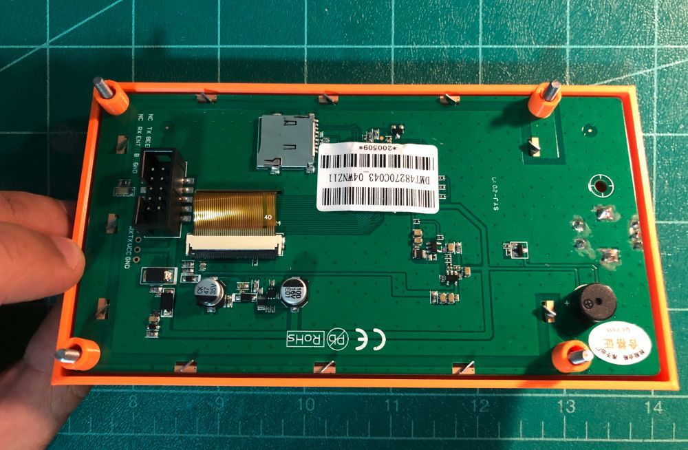

Le firmware de la carte s'installe via la carte SD (firmwarexxxxxxxxx.bin), celui de l'écran également mais c'est le dossier DWIN_SET qui doit être installé à la racine de la carte ET il faut démonter l'écran pour accéder au connecteur μSD :
Mais avant de démonter l'écran pour y flasher son firmware, un écran noir après «flashage» est souvent le signe d'un «mauvais» flash de la carte.
Avec une carte SD de petite capacité (inférieure à 32Go) et de marque connue (Sandisk, Kingston, Samsung, Lexar, …)  reformate la en FAT32, secteurs de 4Ko (4096 octets), recopie le fichier firmwarexxxxx.bin à la racine le en renommant afin qu'il n'ait pas le même nom que l'ancien et reflashe la carte.
