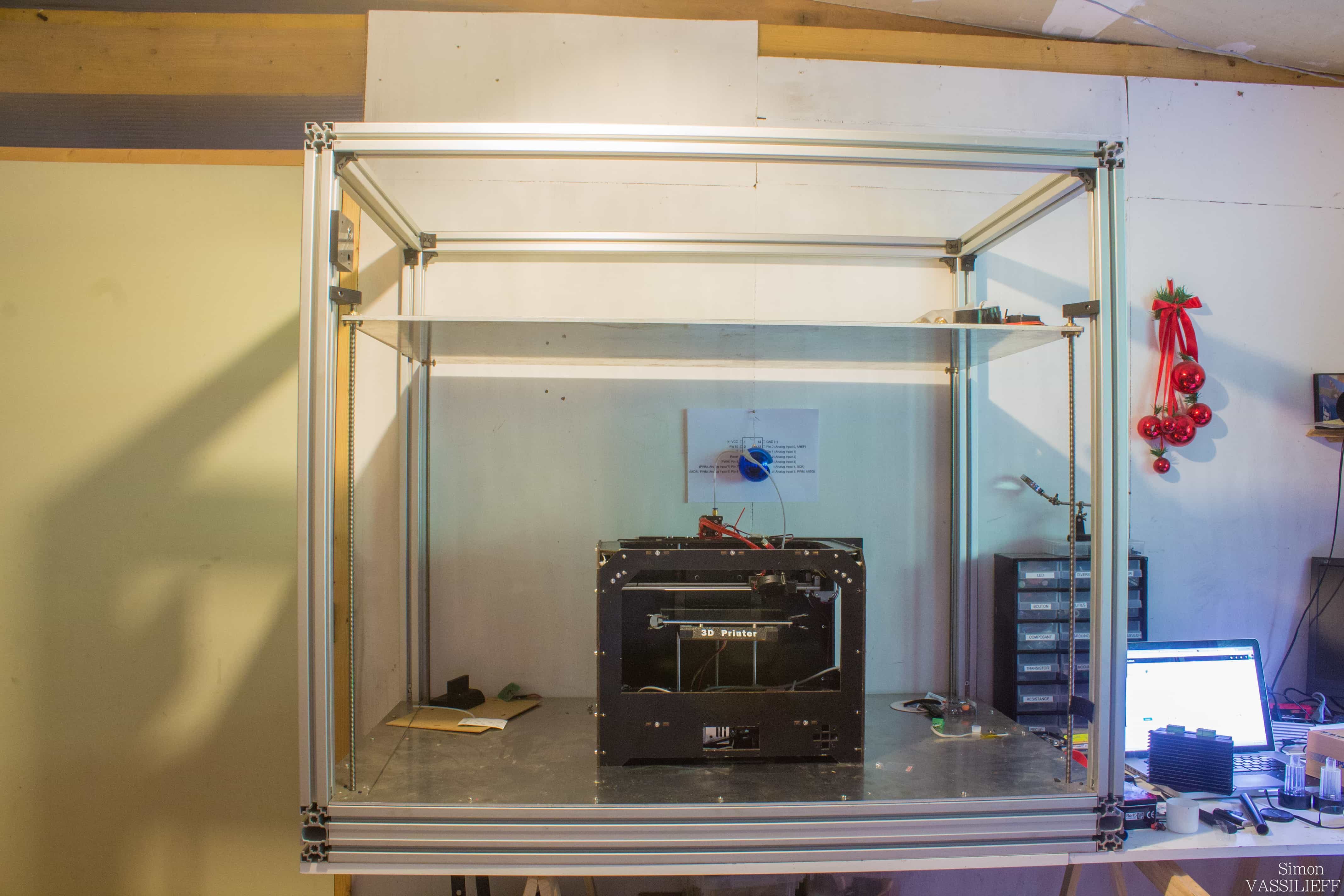

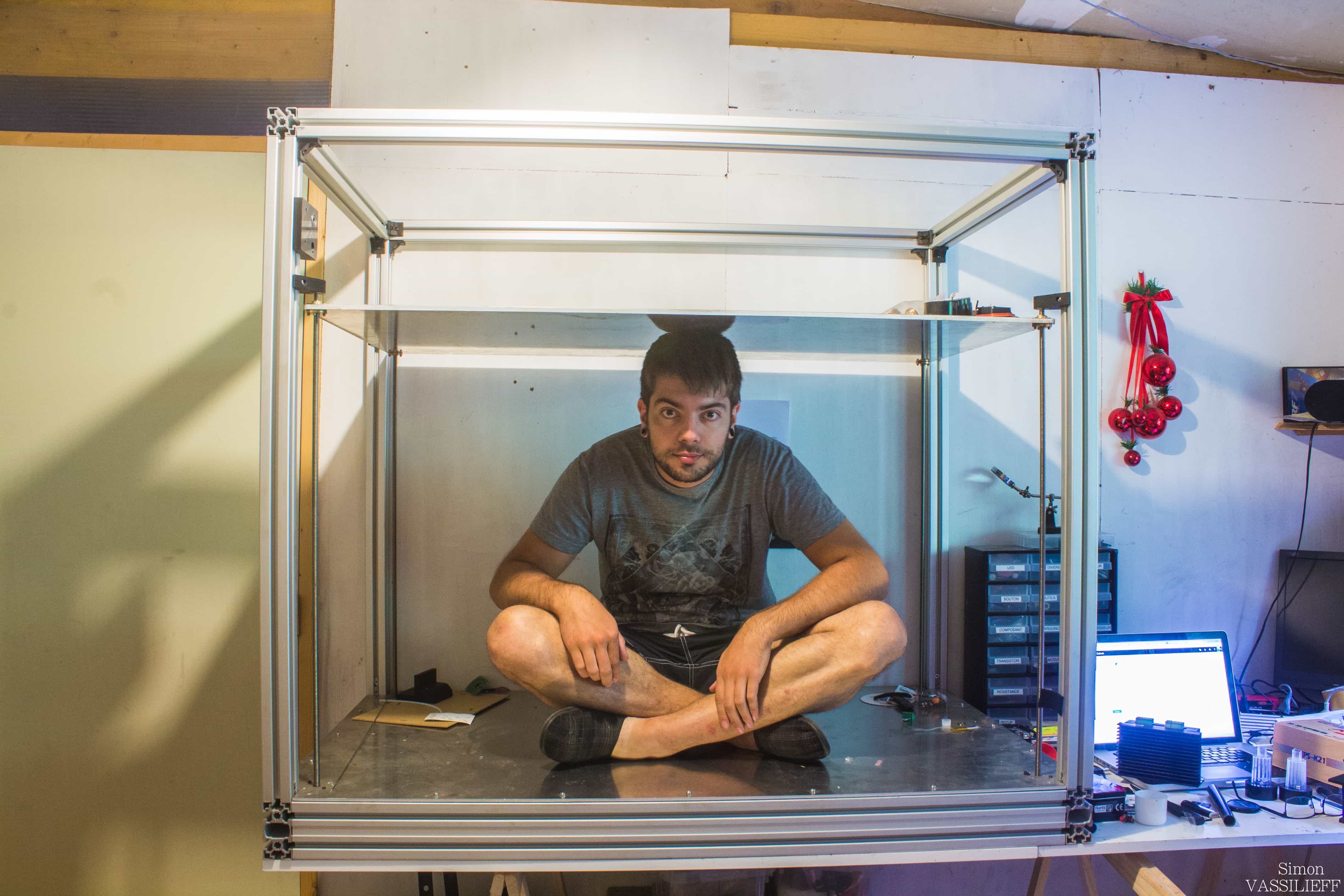

gaui-x3 Posté(e) Aout 21, 2016 Auteur Posté(e) Aout 21, 2016 bon ses photos étais au debut du projet la c'est bientôt fini enfin oui et non y a encore pas mal de boulot mais la dans 1 semaine elle devrais fair ses premier impression
gaui-x3 Posté(e) Aout 21, 2016 Auteur Posté(e) Aout 21, 2016 (modifié) et du coup comme vous pouvez le voir j'ai quatre vises hélicoïdale du coup ci le plateau n'es pas droit il faut qu'il ce remette tous seule de niveau du coup j'ai penser coupler un arduino nano et 4 endstop pour qu'il face la mise a niveau du plateau une fois fait il envois l'info a la carte de gestion (marlin) endstop ok Modifié (le) Aout 21, 2016 par gaui-x3

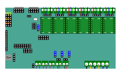

Juli3n Posté(e) Aout 21, 2016 Posté(e) Aout 21, 2016 (modifié) Re @gaui-x3 Il y a 8 heures, gaui-x3 a dit : @Juli3n une 1.4 pour cela non j'utilise une rumba avec le dernier marlin que j'ai re modifié pour le plateau il y a un mena par coin avec un driver et un endstop pour chaque coin oui oui ^^ Ok une rumba c'est monté à qque chose près comme une ramps1.4 avec une ATmega2560. Peut tu me faire un schéma de câblage car je ne vois pas comment tu peut géré ce que j'ai poster plus haut ^^ juste le schéma de cablage des moteurs Z et des 4 endstops : http://reprap.org/wiki/File:Rumba_wiring.svg#file Il y a 8 heures, gaui-x3 a dit : @Juli3n car cela n'ais juste qu'une petite modif des commes celle ci y en a 5 mai je sais modifier le marlin,la je voulais juste savoir du coup ci il y avais pas une fonction près def que je n'avais pas vu dans le marlin ou une bonne idèe a creuser ^^ car a par le mettre en Z+ je vois pas trop comment fair a par lui dire premiere étape endstop puis auto bed leveling et switcher entre les endstop et le capteur avec un relay ou transistor Rien compris Je veut juste voir quel pin tu as réadresser pour ton montage @+ Juli3n Modifié (le) Aout 22, 2016 par Juli3n

gaui-x3 Posté(e) Aout 22, 2016 Auteur Posté(e) Aout 22, 2016 (modifié) désoler je c'est que j'ecrie comme un pied --' @Juli3n entre une remps et une rumba y a quand meme beaucoup de difference (régulateur intégré; input 35V; serial deux fois plus rapide; mosfet bien plus puissant; plus de fonction et bien mieux agencer tout n'ais pas entassé sur 10cm2 donc je disais pour les branchement des driver en Z c'est simplement du parallèle sauf l'alimentation qui passe par des relais pour les commander séparément pour les end stop il sont gère par un Arduino nano puis un signale et envoyer sur la pin du end stop max du Z de ma rumba tout simplement mai je voudrais que cela soit en Z- pas en z+ du coup je cherche comment fair autrement Modifié (le) Aout 22, 2016 par gaui-x3

jm concept Posté(e) Aout 22, 2016 Posté(e) Aout 22, 2016 bonjour @gaui-x3 tu réalises un ambitieux projet sur la photo on voit ta table qui supporte ton imprimante est légèrement bombée sous le poids tu devrais régler ce problème avant de réglé le niveau de ton imprimante (important) il y a 4 moteurs pour ton Z et c'est une très mauvaise idée vu la taille de ton imprimante ton plateau devrait être fixe et la tête d'impression qui devrait se déplacer en Z avec des guides en V-Slot tu devrais mettre du poids sur la base de imprimante pour atténue la résonance des moteurs sur la structure vu la taille de ton imprimante donc des très gros prints en vue :-) il ne faudrait pas que ton plateau s'affaisse sous le poids et gâche tes prints je vais suivre ton projet de très près car très prometteur le but de mon commentaire n'est pas de te décourage mais j'essaie d'être constructif ne le prend pas mal amicalement jm concept
