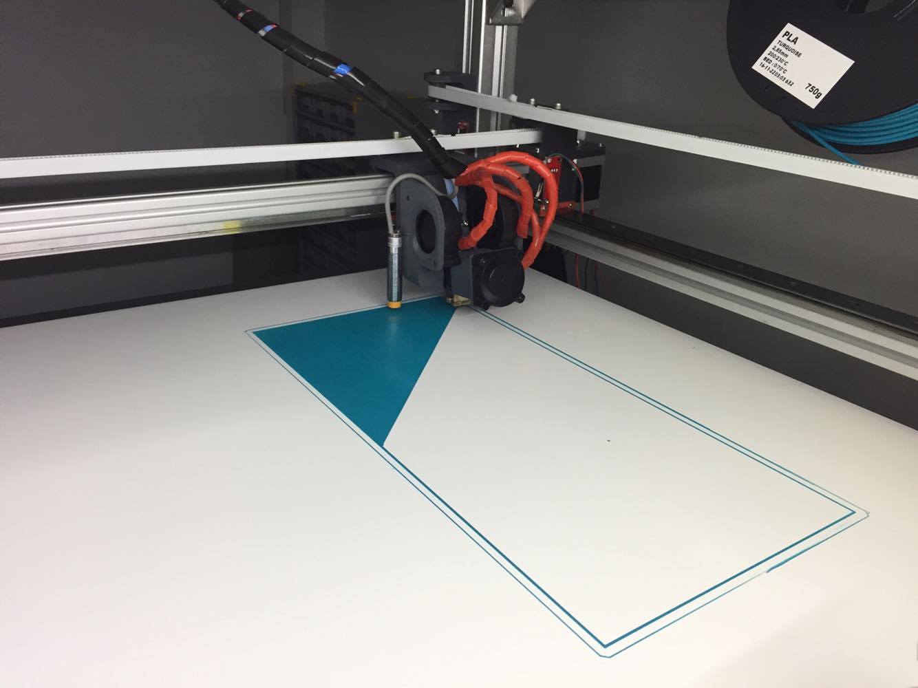

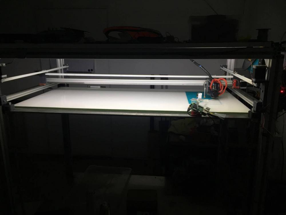

pour le plateau il ne va pas plier c'est de l'alu special (je nais pas en tete la ref) mai ça ne bougera pas en 8mm en plus faut y aller il y a que 100kg ma sur le plateau ci l'on dècide de fair un gros cube remplie a 100% du volume de l'imprimante et de toute façon elle et juste dédier a fair des pièces large ou de la grand serie ;)
pour les rail comme je dit j'ai fait avec le budget du coup les guidages en claves T faut oublier vu le prix les vis a bille pareil donc reste les tige rectifier avec du LM16UU et de la courroie ça suffira amplement ;) pour les vibrations il n'y en aura pas une seul ;) j'ai déjà tout prévu ;) et un chassi comme celui ci n'ai pas pret de plier c'est prévu pour de l'industrie et support 2tonnes j'ai fait des tractions pour voir mdrrr  la table c'est du simple contre plaquer normal quel plie mais ce n'es qu'un detail xD

vu la taille de ton imprimante ton plateau devrait être fixe et la tête d'impression qui devrait se déplacer en Z avec des guides en V-Slot
Ca c'est pas sûr !
Bon en ce qui concerne ton problème de plateau c'est simple en fait tu enlève la commande M84 dans g-code end du trancheur, les moteurs ne seront pas désactivés, c'est toi qui pourra les désactivés manuellement une fois ta pièce enlevée.
Le 22/08/2016 at 22:23, jm concept a dit :
il y a 4 moteurs pour ton Z et c'est une très mauvaise idée
Sans avoir essayé, personnes ne peut se prononcer !

pour les fin de cours du coup j'ai utiliser un simple relais d'un coter c'est le signale des end stop de l'autres le capteur capacitif comme ça quand je vais G28 le relais ce déclenche pour que le capteur face son bed auto leveling ;)

j'ai lu ce fil et ses péripéties
j'ai moi aussi un projet d'imprimante 25*25*150
mais déjà je pense qu'il faut prévoir un budget sérieux , si on commence à faire des choix à l'économie , on s'expose à des problèmes
il faut aussi avoir à l'esprit que quand on double les dimensions on ne double pas les contraintes on les quadruple (environ)
donc il faut prévoir des profilés beaucoup plus solides et plus volumineux
il faut aussi des moteurs 5 à 10 fois plus puissants
je crois que il est totalement illusoire de croire que on peut continuer à utiliser des axes et des courroies standards
au delà de 1m , on est dans du matériel pro et on ne peut plus travailler à l'économie , il faut par exemple du câble acier de bonne section
le jeu doit être maitrisé
je pense qu'il faut créer une machine sur pieds (pas sur une table) , il faut envisager un poids très important et un risque d'affaissement
