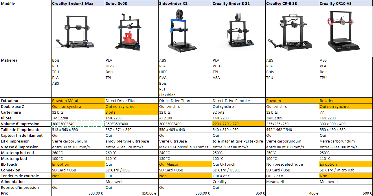

Corsware Posté(e) Janvier 13, 2022 Auteur Partager Posté(e) Janvier 13, 2022 bonjour, je continue mes recherches en gardant en mémoire vos réponse, Mis a part la CR10 V3, avez vous d'autre modèle a me conseiller svp (en orange, ce qui ne correspond pas a mes critères) merci par avance Lien vers le commentaire Partager sur d’autres sites More sharing options...
Savate Posté(e) Janvier 13, 2022 Partager Posté(e) Janvier 13, 2022 (modifié) il y a 19 minutes, Corsware a dit : je continue mes recherches en gardant en mémoire vos réponse Là tu as les plus communes (et les plus repésentées sur le forum) Sovol sv03 ou Sidewinder X2 me paraissent de bons choix Par contre la liste des matériaux est fantaisiste (ou commerciale, ce qui est - en général - synonyme ) ABS : pas sur ces imprimantes (sans modifications) HIPS et PVA : à quoi est-ce que ça peut bien servir d'imprimer du soluble sur une imprimante mono tête ?? Bois : toutes, il faudra probablement changer le diamètre de la buse (en général 0,6 conseillé) TPU / Felxible : sur les direct drive : ok, sur les autres ... du tpu 'dur' alors PETG : elle peuvent toutes l'imprimer Tu as aussi les IDEX (2 têtes indépendantes) Sovol SV04 et TenLog TL3DP qui ont tout ce qu'il faut (sauf le bltouch sur la TenLog) La notion de 8bits / 32 bits n'est pas très intéressante comme critère : une X1 avec sa carte 8 bits marche très bien, est facilement flashable et n'a pas de limitations particulières. Pareil pour le tendeur de courroie, mes X1 ont leurs courroies d'origine et je n'ai aucun problème de tension, au pire un petit ressort type pince à linge résout tous les problèmes. Modifié (le) Janvier 13, 2022 par Savate Lien vers le commentaire Partager sur d’autres sites More sharing options...
MrMagounet Posté(e) Janvier 13, 2022 Partager Posté(e) Janvier 13, 2022 Il y a 5 heures, Corsware a dit : Eu tu t'es tromper la CR10 V3 est en Direct Drive pas Bowden, la pgoto que tu met est une CR10S Pro V1 ou V2 par contre qui elle est en Bowden (mais est une très bonne machine ), ce qui fait le Silence c'est pas la Carte mère mais les drivers utilisés les 2100, 2208, 2209, 2225 sont tous des drivers silencieux. Tu as dans le m^me esprit que la Ender 3 S1 la CR10 smart Pro (perso le creality cloud est a jeter dessus, et pas de retour dessus pour le moment), définit avant tout tes besoin impératif si vraiment tu veux du 300x300 car tu sais que certain projet en tête le demanderons oublie les plus petit modèle. La Sovol SV03 utilise l'alim et carte mère Creality de la CR10s Pro et la même tête direct drive titan que la SV03 creality. La X2 sont plus gros problème est la qualité médiocre de sont 3Dtouch maison () ont passe notre temps a aider les possesseurs de X2 sur ce point mais il est pas trop complique de le remplacer par un modèle plus fiable (et le cablage est déjà en place ). Tu as la Kywoo Tycoon Max qui peut être une bonne alternative aussi Lien vers le commentaire Partager sur d’autres sites More sharing options...

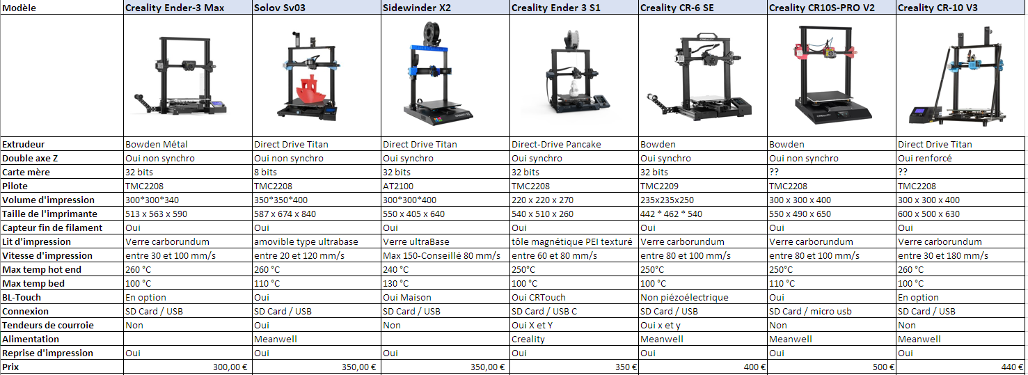

Corsware Posté(e) Janvier 15, 2022 Auteur Partager Posté(e) Janvier 15, 2022 Merci pour votre retour, je viens de mettre a jour le tableau (si cela peut aider quelqu'un La sovol S03 semble avoir pas mal d'argument ainsi que la CR-10 V3 (mon cœur balance) Pouvez vous m'indique la différence entre 8bits et 32 bits ? Lien vers le commentaire Partager sur d’autres sites More sharing options...
Savate Posté(e) Janvier 15, 2022 Partager Posté(e) Janvier 15, 2022 il y a 1 minute, Corsware a dit : Pouvez vous m'indique la différence entre 8bits et 32 bits ? Pour nos imprimantes c'est essentiellement la puissance de calcul du processeur. Une 32 bit pourra effectuer plus d'opérations / s donc aller plus vite par exemple (mais il y a d'autres firmwares comme klipper qui n'ont pas besoin de puissance sur les cartes de contrôle, tout est déporté sur le pi) Dans la pratique la carte 8 bits de la X1 (exemple au hasard ) est largement suffisante pour une utilisation courante. Lien vers le commentaire Partager sur d’autres sites More sharing options...
MrMagounet Posté(e) Janvier 15, 2022 Partager Posté(e) Janvier 15, 2022 Il y a 6 heures, Corsware a dit : Merci pour votre retour, je viens de mettre a jour le tableau (si cela peut aider quelqu'un La sovol S03 semble avoir pas mal d'argument ainsi que la CR-10 V3 (mon cœur balance) Pouvez vous m'indique la différence entre 8bits et 32 bits ? Les CR10s Pro V1 ou 2 ont une carte mère 8bits comme pour la Sovol SV03 et la CR10 V3. Comme dit par Savate la différence est la puissance calcul, sur une Core XY ou Delta une 32bits est primordiale pour atteindre de forte vitesse d'impression, mais sur une cartésienne la structure est pas faite pour l'impression rapide donc les carte 32bits ont moins d'impact et les 8 bits assure très bien le travail. Dans les 2 cas 8bits ou 32bits la qualité d'impression sera identique, après sur une 32bits certaines fonction comme l'arc Welder sont utilisable (car très consommatrice de ressources CPU). Les CR10s Pro, Sovol SV03 et CR10 V3 sont toujours capable d'imprimer parfaitement a 80-100mm/s tout comme la X2 artillery. Pour t'aider dans ton choix la Sovol SV03 a un bed plus grand et l'électronique sous l'imprimante, mais le CR10 v3 a un boitier électronique séparer avec écran et carte mère si plus tard tu souhaites mettre l'imprimante en caisson tu as ici l'avantage de laisser l'électronique au frais hors caisson. Lien vers le commentaire Partager sur d’autres sites More sharing options...
