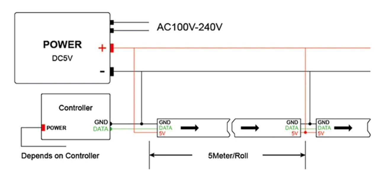

ElfiKaty Posté(e) Janvier 16, 2022 Auteur Partager Posté(e) Janvier 16, 2022 il y a 39 minutes, Absolem a dit : Link le schéma ici on verra, si c'est possible alors Bonjour, Voici le schéma, si jamais tu ne trouve pas, j'achèterai une bande LED 5V que je brancherais sur le connecteur d'un capteur inoccupé. J'avais une question. J'ai acheté un super plate de chez Geeetech, mais le filament n'adhère pas, par contre, si je met un morceau de ruban de masquage, le filament accroche bien. Pour info, j'ai bien réglé la distance avec une feuille de papier et j'ai activé le GCode G29. GT2560V4.0SCHA20M.pdf Lien vers le commentaire Partager sur d’autres sites More sharing options...

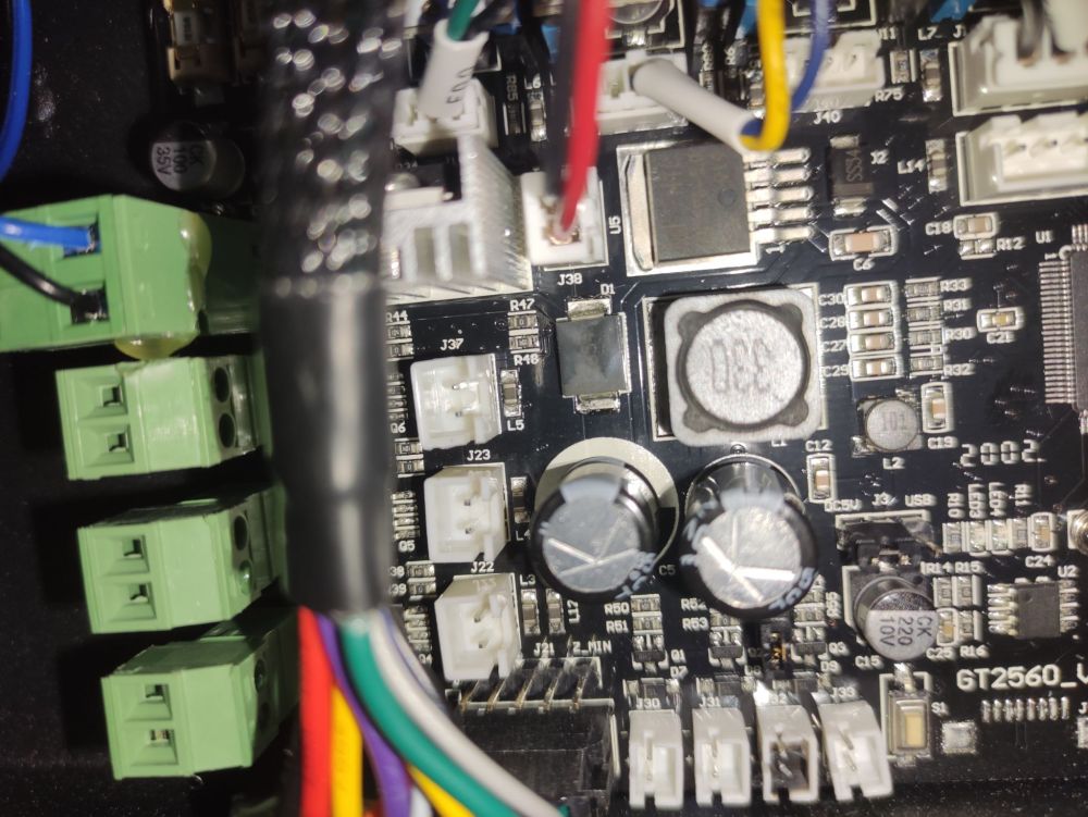

vap38 Posté(e) Janvier 16, 2022 Partager Posté(e) Janvier 16, 2022 (modifié) j'ai vu le connecteur J20 si çà peut aider ! il faut calculer la résistance de protection pour connecter l'éclairage il faut vérifier la consommation en mA pour adapter la résistance. Dans tous les cas il faut limiter le courant car il n'y a pas de résistance sur la carte mère ! après il faut modifier le firmware #define RGBW_LED selon la pin 5 attribuée à activer ( je n'ai pas fait la modif à tester) Voici un exemple d'une LED bleu froid rouge et blanc quand l'extrudeur est à la bonne temérature. Modifié (le) Janvier 16, 2022 par vap38 1 Lien vers le commentaire Partager sur d’autres sites More sharing options...

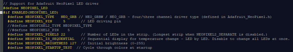

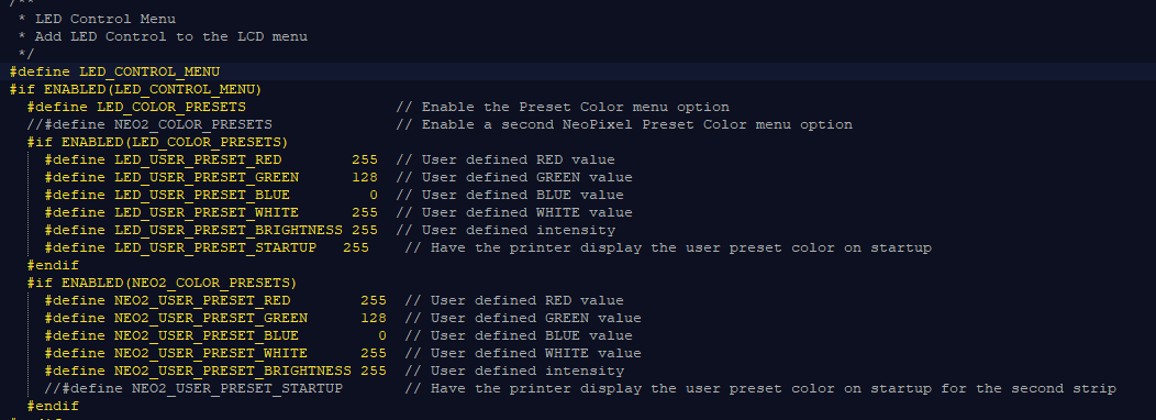

ElfiKaty Posté(e) Janvier 17, 2022 Auteur Partager Posté(e) Janvier 17, 2022 Il y a 20 heures, vap38 a dit : j'ai vu le connecteur J20 si çà peut aider ! il faut calculer la résistance de protection pour connecter l'éclairage il faut vérifier la consommation en mA pour adapter la résistance. Dans tous les cas il faut limiter le courant car il n'y a pas de résistance sur la carte mère ! après il faut modifier le firmware #define RGBW_LED selon la pin 5 attribuée à activer ( je n'ai pas fait la modif à tester) Voici un exemple d'une LED bleu froid rouge et blanc quand l'extrudeur est à la bonne temérature. Bonjour Vap38, Tu connais le numéro du pin que je pourrais utilisé sur la carte mère (V.4). J'ai déjà activé #define RGB_LED et j'ai mis le nombre de LED utilisé, pour mon cas 22 LED. Par contre, je ne sais pas s'il est possible de connecter le pin data de la bande LED sur la carte mère. Sur mes autres imprimantes c'est bien plus facile, car ce sont des cartes mères MKS, alors que là, c'est une carte mère propriétaire de chez Geeetech. Lien vers le commentaire Partager sur d’autres sites More sharing options...
vap38 Posté(e) Janvier 17, 2022 Partager Posté(e) Janvier 17, 2022 (modifié) @ElfiKaty la connectique J20 est reliée à Mosfet la tension est de 24V donc il faut une résistance pour limiter le courant, soit par un calcul loi d'Ohms. La pin sur la carte mère est la 5 pour activer le port.Le calcul doit être précis si les 22 leds sont montées en séries environ 2.7KOhms ou en // environ 1Kg Ohms . c'est une théorie si la tension directe de la LED est de 3.3 Volts avec un courant de 20Ma. nota selon si c'est un module du commerce Neopixel ou un montage personnalisé ? alors le montage est différent. Quel est le montage réalisé ? NEOPIXEL avec connectique data sur pin 5 avec un abaisseur de tension à 5 V pour NEOPIXEL c'est ce qui est recommandé! (la pin 5 commande le NEOPIXEL pour changer la couleur de LEDS avec le +5V et le -) Il ne suffit pas d'activer activé #define RGB_LED mais de déterminer l'ouverture du port 5 aussi ce n'est pas la bonne solution si c'est NEOPIXEL.Je n'ai pas pas réalisé ce montage mais je suis curieux de connaitre le résultat ? Si tu peux nous mettre les modifications que tu as effectué dans le firmware... Je sais si la hotend est froide LED Bleu en cours de chauffage Rouge et à la bonne température Blanc ou par la commande M150 en exemple : Montage Neopixel Un autre lien qui explique comment installer un Noepixel Voici en exemple le code Marlin // Support for Adafruit Neopixel LED driver #define NEOPIXEL_LED #if ENABLED(NEOPIXEL_LED) #define NEOPIXEL_TYPE NEO_GRBW // NEO_GRBW / NEO_GRB - four/three channel driver type (defined in Adafruit_NeoPixel.h) #define NEOPIXEL_PIN 5 // LED driving pin //#define NEOPIXEL2_TYPE NEOPIXEL_TYPE //#define NEOPIXEL2_PIN 5 #define NEOPIXEL_PIXELS 60 // Number of LEDs in the strip, larger of 2 strips if 2 neopixel strips are used #define NEOPIXEL_IS_SEQUENTIAL // Sequential display for temperature change - LED by LED. Disable to change all LEDs at once. #define NEOPIXEL_BRIGHTNESS 127 // Initial brightness (0-255) //#define NEOPIXEL_STARTUP_TEST // Cycle through colors at startup // Use a single Neopixel LED for static (background) lighting //#define NEOPIXEL_BKGD_LED_INDEX 0 // Index of the LED to use //#define NEOPIXEL_BKGD_COLOR { 255, 255, 255, 0 } // R, G, B, W #endif Réglez les LED sur bleu avec une luminosité de 30 M150 B30 Réglez NeoPixel 0 sur rouge avec une luminosité de 100 M150 R100 I0 Réglez NeoPixel 1 sur vert avec une luminosité de 45 M150 U45 I1 Réglez la deuxième bande NeoPixel en blanc M150 W255 S1 Modifié (le) Janvier 17, 2022 par vap38 Lien vers le commentaire Partager sur d’autres sites More sharing options...

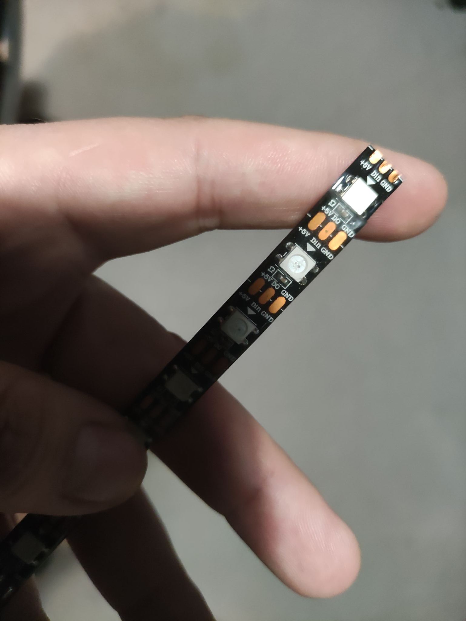

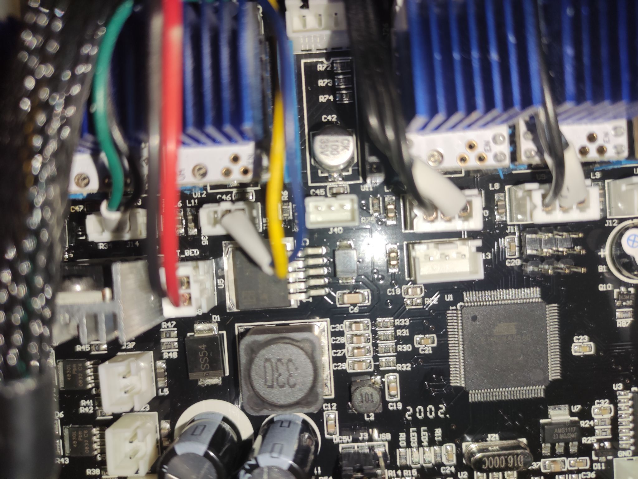

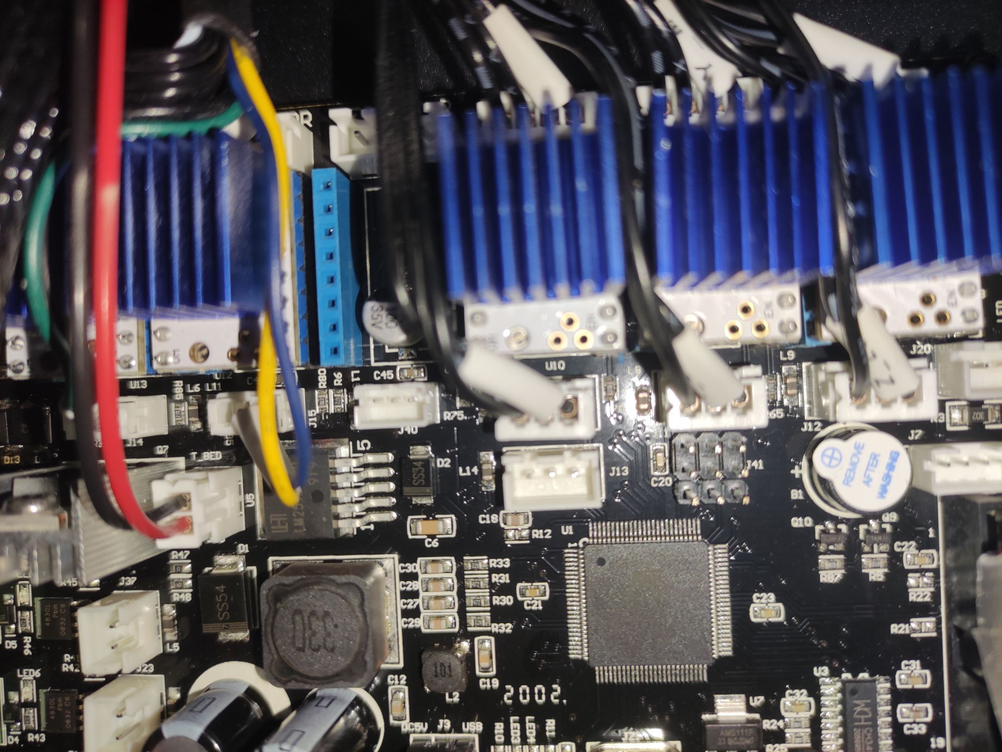

ElfiKaty Posté(e) Janvier 17, 2022 Auteur Partager Posté(e) Janvier 17, 2022 Il y a 5 heures, vap38 a dit : @ElfiKaty la connectique J20 est reliée à Mosfet la tension est de 24V donc il faut une résistance pour limiter le courant, soit par un calcul loi d'Ohms. La pin sur la carte mère est la 5 pour activer le port.Le calcul doit être précis si les 22 leds sont montées en séries environ 2.7KOhms ou en // environ 1Kg Ohms . c'est une théorie si la tension directe de la LED est de 3.3 Volts avec un courant de 20Ma. nota selon si c'est un module du commerce Neopixel ou un montage personnalisé ? alors le montage est différent. Quel est le montage réalisé ? NEOPIXEL avec connectique data sur pin 5 avec un abaisseur de tension à 5 V pour NEOPIXEL c'est ce qui est recommandé! (la pin 5 commande le NEOPIXEL pour changer la couleur de LEDS avec le +5V et le -) Il ne suffit pas d'activer activé #define RGB_LED mais de déterminer l'ouverture du port 5 aussi ce n'est pas la bonne solution si c'est NEOPIXEL.Je n'ai pas pas réalisé ce montage mais je suis curieux de connaitre le résultat ? Si tu peux nous mettre les modifications que tu as effectué dans le firmware... Je sais si la hotend est froide LED Bleu en cours de chauffage Rouge et à la bonne température Blanc ou par la commande M150 en exemple : Montage Neopixel Un autre lien qui explique comment installer un Noepixel Voici en exemple le code Marlin // Support for Adafruit Neopixel LED driver #define NEOPIXEL_LED #if ENABLED(NEOPIXEL_LED) #define NEOPIXEL_TYPE NEO_GRBW // NEO_GRBW / NEO_GRB - four/three channel driver type (defined in Adafruit_NeoPixel.h) #define NEOPIXEL_PIN 5 // LED driving pin //#define NEOPIXEL2_TYPE NEOPIXEL_TYPE //#define NEOPIXEL2_PIN 5 #define NEOPIXEL_PIXELS 60 // Number of LEDs in the strip, larger of 2 strips if 2 neopixel strips are used #define NEOPIXEL_IS_SEQUENTIAL // Sequential display for temperature change - LED by LED. Disable to change all LEDs at once. #define NEOPIXEL_BRIGHTNESS 127 // Initial brightness (0-255) //#define NEOPIXEL_STARTUP_TEST // Cycle through colors at startup // Use a single Neopixel LED for static (background) lighting //#define NEOPIXEL_BKGD_LED_INDEX 0 // Index of the LED to use //#define NEOPIXEL_BKGD_COLOR { 255, 255, 255, 0 } // R, G, B, W #endif Réglez les LED sur bleu avec une luminosité de 30 M150 B30 Réglez NeoPixel 0 sur rouge avec une luminosité de 100 M150 R100 I0 Réglez NeoPixel 1 sur vert avec une luminosité de 45 M150 U45 I1 Réglez la deuxième bande NeoPixel en blanc M150 W255 S1 RE, Je te joins des images de ma carte mère pour que tu me dise ou tu vois le pin n°5, car moi je ne la trouve pas ! J'ai paramétré le marlin en mettant le pin sur 5, j'ai activé dans le fichier configuration_adv le contrôle des LEDS depuis l'écran. Des que j'ai ton retour, je ferais les tests. Pour les LEDS, j'utilise une bande le LEDS WS2812 (elles sont adressables individuellement). J'utilise aussi un module de régulation de tension. Lien vers le commentaire Partager sur d’autres sites More sharing options...

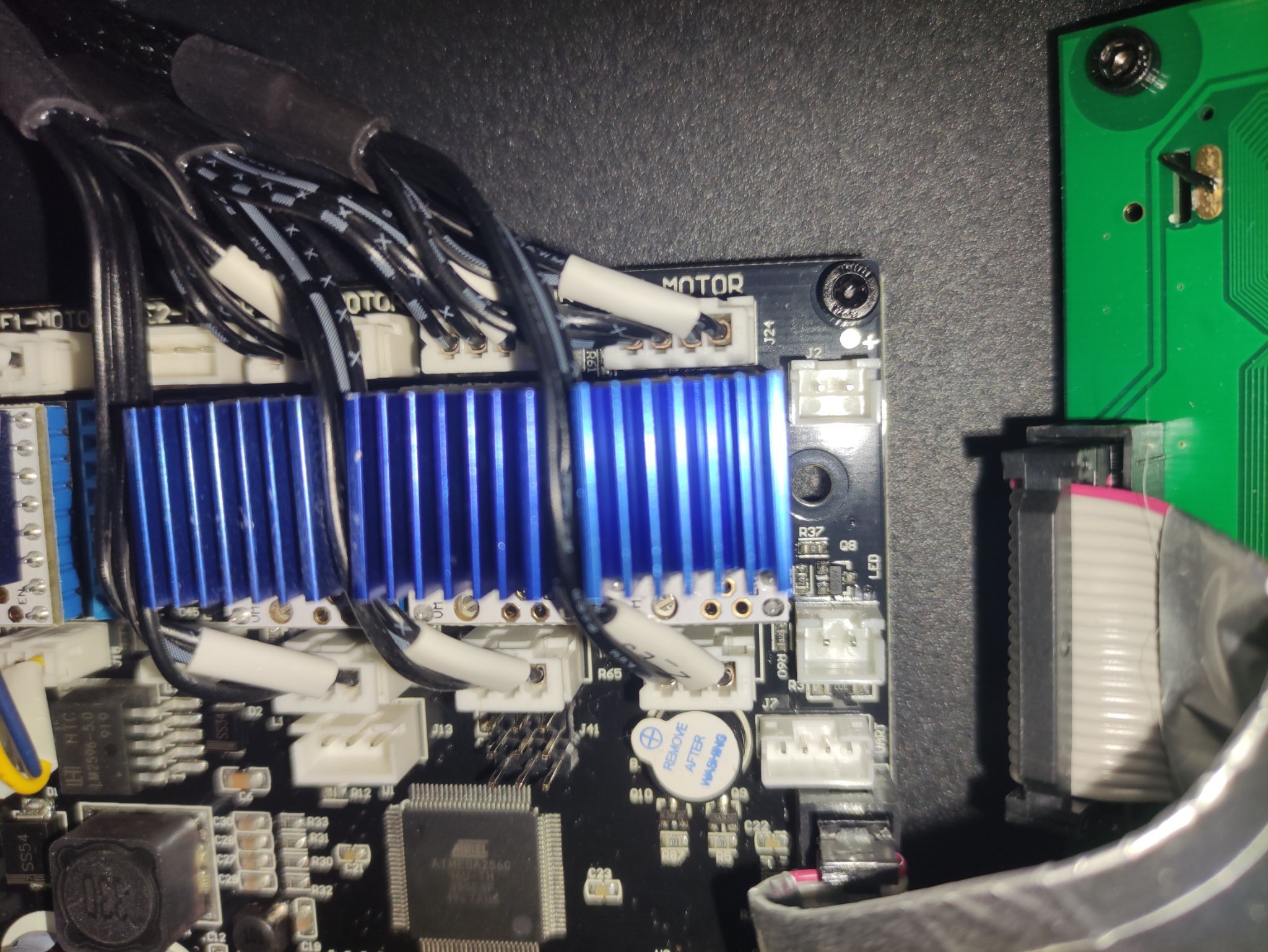

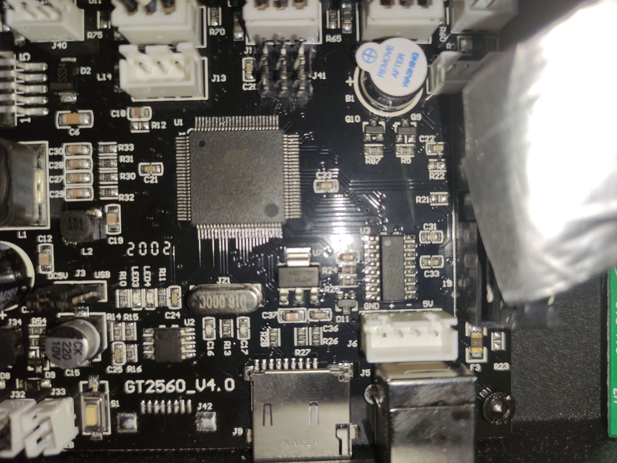

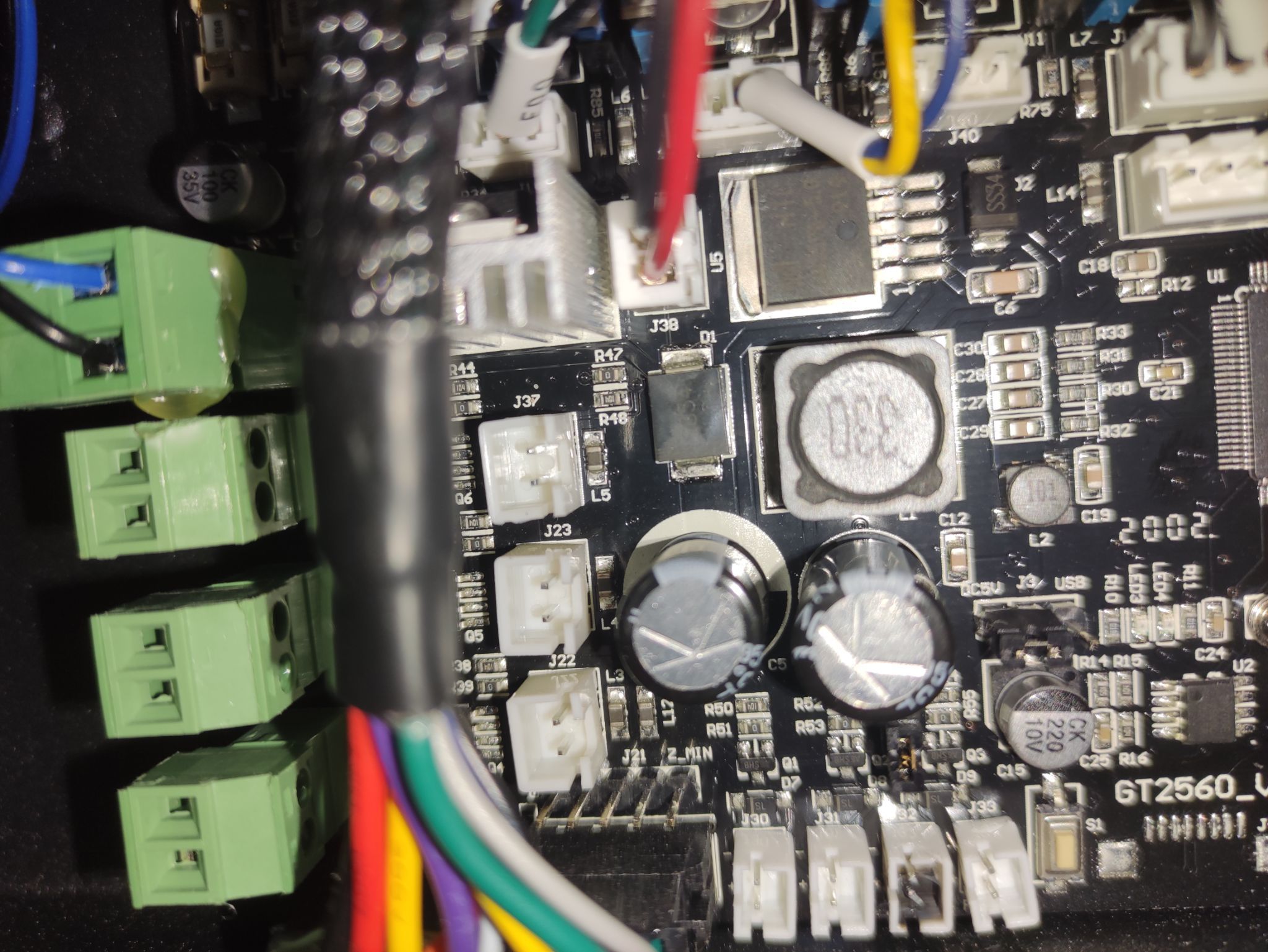

Savate Posté(e) Janvier 17, 2022 Partager Posté(e) Janvier 17, 2022 il y a 14 minutes, ElfiKaty a dit : Je te joins des images de ma carte mère pour que tu me dise ou tu vois le pin n°5, car moi je ne la trouve pas ! J20 c'est marqué : LED phot 2 en bas à droite du dernier radiateur bleu. il y a 15 minutes, ElfiKaty a dit : Pour les LEDS, j'utilise une bande le LEDS WS2812 (elles sont adressables individuellement) Donc des NEOPIXEL (5v alimentation et 5v commande) Lien vers le commentaire Partager sur d’autres sites More sharing options...
ElfiKaty Posté(e) Janvier 17, 2022 Auteur Partager Posté(e) Janvier 17, 2022 D'accord, c'est le connecteur J20, mais sur le Marlin il faut mettre le pin 5. Pour les LEDS c'est bien du 5v. Lien vers le commentaire Partager sur d’autres sites More sharing options...
vap38 Posté(e) Janvier 17, 2022 Partager Posté(e) Janvier 17, 2022 (modifié) OK @ElfiKaty ne confondons pas connectique J20 et PIN 5 qui est l'origine de la carte Mère !!! un petit merci quand même pour ceux qui bossent La pin 5 origine 2560 qui est connectée à un MOSFET sur la carte mère, via vers DIN sur J20. Dans le firmware il faut attribuer au CPU Atmel 2560 la pin 5 DIN dans le firmware. Tout est bien clair pour moi sur le schéma. OUI pour le NEOPIXEL c'est du 5 V et non du 24V il faut une résistance de 330 Ohms soudée à DIN pour compenser les tensions de commandes. Donc nous avons un + soudé au 5V un GND raccordé au - et la résistance de 330 Ohms en série connectée à DIN. J'ai regardé le code du firmware c'est; bon attention de respecter le nombre des LEDS.En théorie selon mes explications çà fonctionne attention de ne pas se planter dans l'attribution du - sur la connectique J20... Fait nous un retour si çà fonctionne! a+ Modifié (le) Janvier 17, 2022 par vap38 Lien vers le commentaire Partager sur d’autres sites More sharing options...
ElfiKaty Posté(e) Janvier 17, 2022 Auteur Partager Posté(e) Janvier 17, 2022 Il y a 2 heures, vap38 a dit : OK @ElfiKaty ne confondons pas connectique J20 et PIN 5 qui est l'origine de la carte Mère !!! un petit merci quand même pour ceux qui bossent La pin 5 origine 2560 qui est connectée à un MOSFET sur la carte mère, via vers DIN sur J20. Dans le firmware il faut attribuer au CPU Atmel 2560 la pin 5 DIN dans le firmware. Tout est bien clair pour moi sur le schéma. OUI pour le NEOPIXEL c'est du 5 V et non du 24V il faut une résistance de 330 Ohms soudée à DIN pour compenser les tensions de commandes. Donc nous avons un + soudé au 5V un GND raccordé au - et la résistance de 330 Ohms en série connectée à DIN. J'ai regardé le code du firmware c'est; bon attention de respecter le nombre des LEDS.En théorie selon mes explications çà fonctionne attention de ne pas se planter dans l'attribution du - sur la connectique J20... Fait nous un retour si çà fonctionne! a+ Bon, je n'y arrive pas Je pense que je vais arrêté la, et je vais mettre juste une bande de LED blanc froid en 24v connecté directement sur l'alimentation. Je tenais à vous remercier pour tous vos conseils et votre aide. Je mets à disposition les fichiers Configuration et Configuration_adv Marlin pour les personnes qui souhaiterait passer à la version 2.0.9.3. Configuration.h Configuration_adv.h Lien vers le commentaire Partager sur d’autres sites More sharing options...
vap38 Posté(e) Janvier 17, 2022 Partager Posté(e) Janvier 17, 2022 Ok @ElfiKatyj'ai vu la ligne suivante n'est active il enlever les // //#define NEOPIXEL_LED #define NEOPIXEL_LED dans configuration.h Lien vers le commentaire Partager sur d’autres sites More sharing options...
