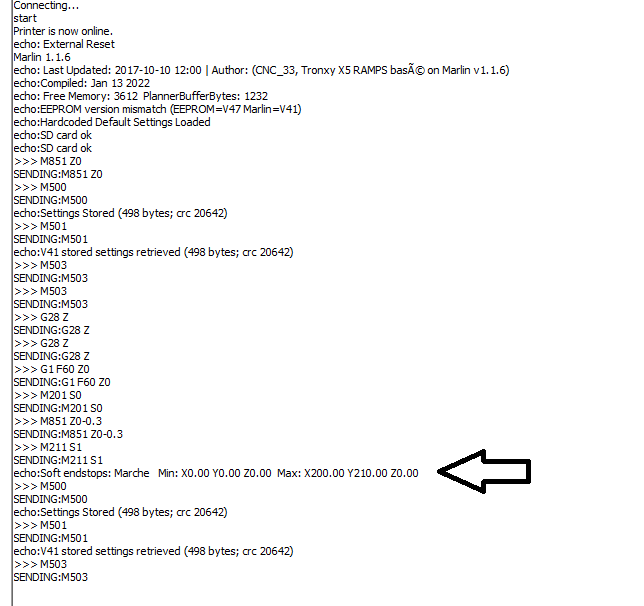

CNC_33 Posté(e) Janvier 13, 2022 Auteur Partager Posté(e) Janvier 13, 2022 Bonjour, je continue mes investigations mais j'ai vraiment du mal !! J'ai refait le test des fins de course, cette fois avec Pronterface, et j'ai bien un changement d'état. Quand le contact est libre j'ai le message Z_MIN open et lorsque je mets le plateau contact avec le fin de course j'ai alors TRIGGERED; J'ai ensuite fait des manips et j'ai eu ce message et ce qui me parait bizarre, c'est que sur la ligne echo:Soft endstops: Marche la valeur de Z est la même au Min et au Max . Je vais essayer en modifiant #define INVERT_Z_DIR . Merci Il y a 5 heures, gerardm a dit : Je reste surpris que la commande M119 ne te donne pas d'infos sur l'état des capteurs. J'ai une version de Marlin plus vieille que la tienne, donc les lignes ne correspondent pas tout à fait. voila ce que j'ai: #define INVERT_X_DIR false #define INVERT_Y_DIR true #define INVERT_Z_DIR false Le sens de Z est vers le bas. La valeur Z 0 étant en haut et le plateau descendant. Le trièdre n'est pas direct. J'ai configuré mes moteurs comme ci dessus mais malheureusement mon problème persiste !! Lien vers le commentaire Partager sur d’autres sites More sharing options...
Savate Posté(e) Janvier 13, 2022 Partager Posté(e) Janvier 13, 2022 Le 12/01/2022 at 10:54, CNC_33 a dit : Avez vous une idée pour solutionner mon problème. Software Endstops | Marlin Firmware (marlinfw.org) un petit M211 S0 pour supprimer temporairement les soft endstop comme ça tu peux tester si cela change quelque chose ou pas. Lien vers le commentaire Partager sur d’autres sites More sharing options...
CNC_33 Posté(e) Janvier 13, 2022 Auteur Partager Posté(e) Janvier 13, 2022 il y a une heure, Savate a dit : Software Endstops | Marlin Firmware (marlinfw.org) un petit M211 S0 pour supprimer temporairement les soft endstop comme ça tu peux tester si cela change quelque chose ou pas. J'ai modifié aussi cette ligne mais ça n'a rien changé !! Mon souci est que je commence à être en manque d'idée !! Lien vers le commentaire Partager sur d’autres sites More sharing options...

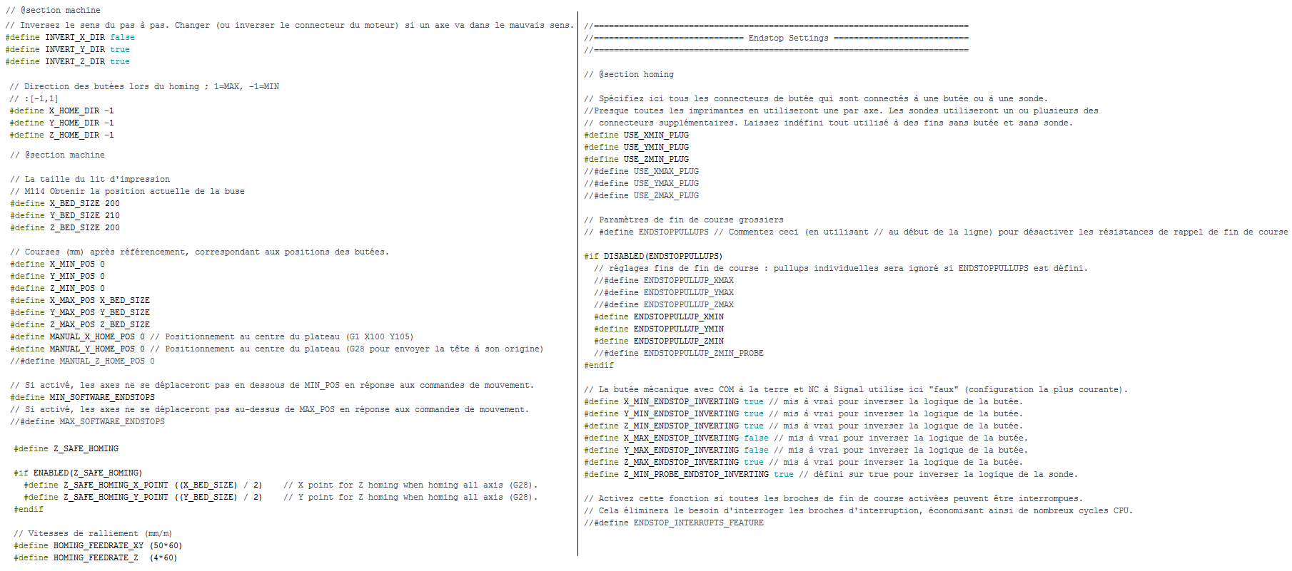

gerardm Posté(e) Janvier 14, 2022 Partager Posté(e) Janvier 14, 2022 Je te passe un fichier qui contient mes réglages qui est à comparer avec celui que tu as fourni. reglages.txt Lien vers le commentaire Partager sur d’autres sites More sharing options...
Savate Posté(e) Janvier 14, 2022 Partager Posté(e) Janvier 14, 2022 il y a 4 minutes, gerardm a dit : Je te passe un fichier qui contient mes réglages qui est à comparer avec celui que tu as fourni. ça fait pas un peu beaucoup ça ? #define X_MAX_POS X_BED_SIZE +220 #define Y_MAX_POS Y_BED_SIZE +220 Lien vers le commentaire Partager sur d’autres sites More sharing options...
gerardm Posté(e) Janvier 14, 2022 Partager Posté(e) Janvier 14, 2022 il y a 2 minutes, Savate a dit : ça fait pas un peu beaucoup ça ? #define X_MAX_POS X_BED_SIZE +220 #define Y_MAX_POS Y_BED_SIZE +220 Je sais ça parait curieux mais je crois me rappeler que j'avais une erreur de compilation si je ne mettais pas ces valeurs en plus comme si les variables X_BED_SIZE et Y_BED_SIZE n'existaient pas. Ou j'ai laissé cette conn...rie sans m'en rendre compte. Le temps fait son œuvre. De toute façon c'est pas ça qui doit bloquer son Z. Et bien sur ça ne bloque pas ma machine. 1 Lien vers le commentaire Partager sur d’autres sites More sharing options...
