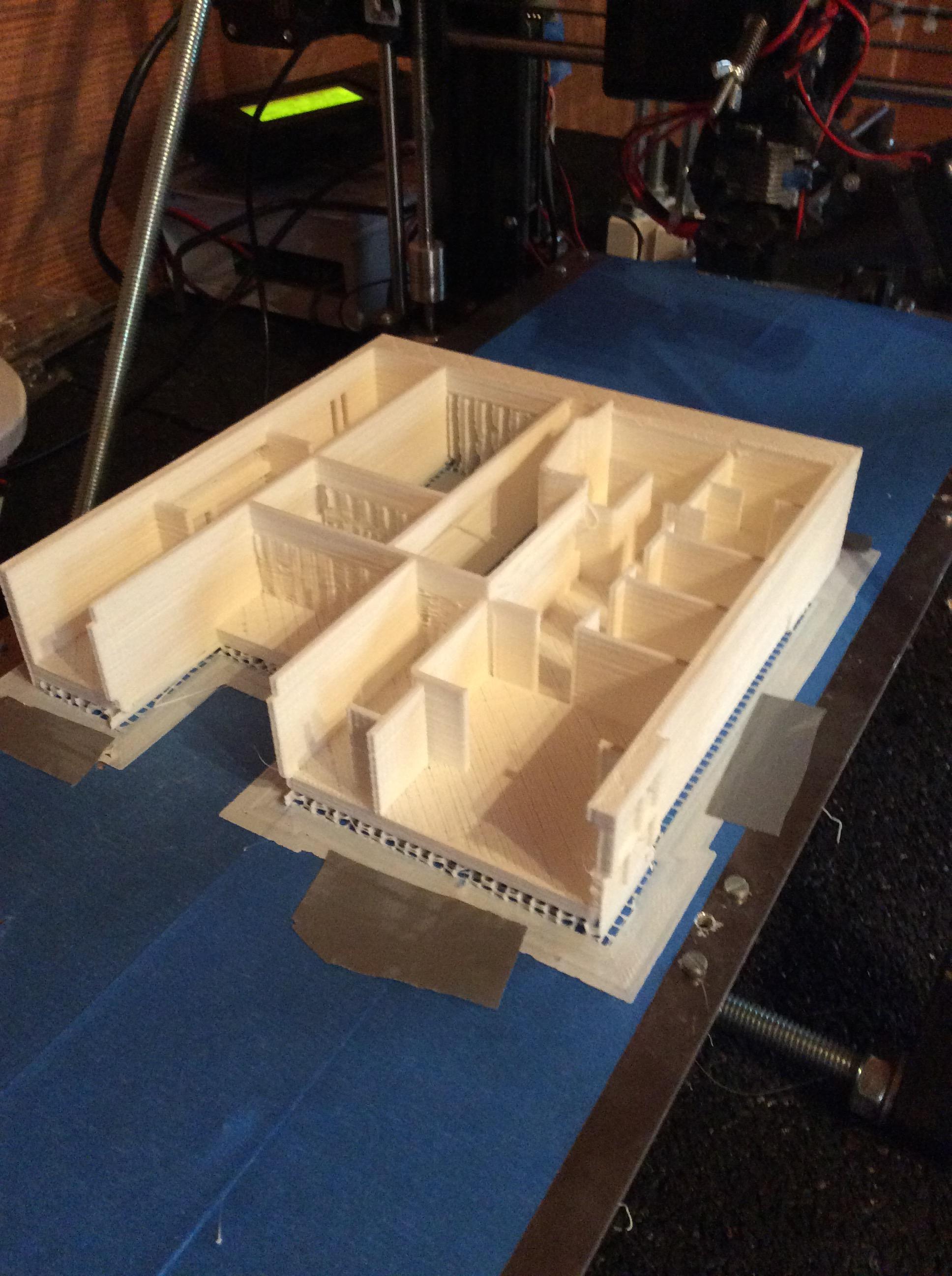

elcp72 Posté(e) Aout 24, 2016 Partager Posté(e) Aout 24, 2016 Mon astuce pour eviter le décollement Ça vaut ce que ça vaut mais marche très bien pour de très grandes pieces en PLA et sans plateau chauffant en plus Brim ou raft et scotch sur ce dernier pour bien l'accrocher au plateau (Mac Gyver) Lien vers le commentaire Partager sur d’autres sites More sharing options...
Asynchrone Posté(e) Aout 24, 2016 Auteur Partager Posté(e) Aout 24, 2016 @nicephore mon cube de 20x20 fait en réalité entre 19 et 20 suivant les arretes, mais par contre il me semble droit. Je me dit que le fait que mon tube est pas droit viens peu etre du fait que la piece se décolle et bouge. Je vais essayer de mettre encore plus de brim ou rift mais je doute de cette solution... par contre j'aime bien celle de @elcp72, c'est un peu artisanale mais sa peut etre assez efficace ^^ Je refait un test ce soir si j'ai le temps et je vous tien au courant si j'arrive a résoudre le probleme ! Merci pour vos pistes Lien vers le commentaire Partager sur d’autres sites More sharing options...
