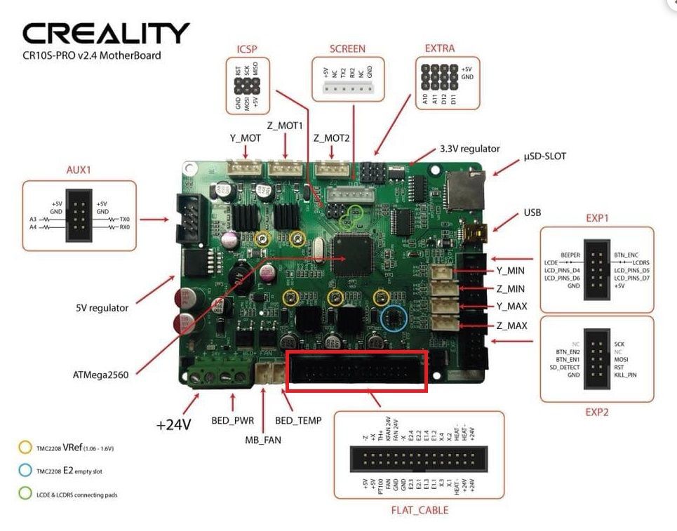

Le problème de la CR10S Pro, c'est son connecteur «propriétaire» (l'encadré «flat_cable»
mais ça n'est pas impossible en utilisant une platine d'adaptation pour pouvoir réutiliser le câble en nappe (carte BTT => câbles «normaux» => platine intermédiaire => câble nappe => platine PCB de liaison axeX/tête/…)
@fran6p Bonjour, et ce dispositif fonctionnerai pour la E3S1 ?
Il y a 3 heures, BO105cbs a dit :
Tel quel, non car cette platine  est prévue pour les CR10V2/V3 (la nappe de câblage est différente (nombre de fils, taille prise (espacement entre broches), …).
Il devrait être possible de faire / concevoir une platine (carte autre que Creality + connexions classiques => platine intermédiaire (arrivée des connecteurs de la carte contrôleur, routage vers prise mâle 30 broches de la E3S1 (24 vers la tête, 6 vers moteur X + endstop X)
Mon analyse du câble 30 broches : e3s1-connecteurss.pdf

Raison pour laquelle, vers la tête, je n'ai que 4 fils qui viennent de la carte contrôleur (BTT SKRat) : GND, +24V, CanH, CanL 😉
Mais pour ce faire:
  1. Klipper obligatoire
  2. carte fille EBB42 (Can) à monter en remplacement du PCB Creality
  3. Modifier (refaire) les câbles avec des connecteurs JST-XH et pour certains connecteurs utiliser des ferrules
    1. cartouche chauffe, thermistance
    2. moteur Nema
    3. Bltouch (CRTouch)
    4. ventilateurs (filament, radiateur)
    5. plus autres si affinités (LED, …)
  4. flasher carte fille
    1. d'abord Katapult (Canboot)
    2. Klipper
  5. Paramétrer le fichier printer.cfg pour prendre en compte cette carte fille
  6. Vérifier que tout fonctionne
La nappe de câbles effectivement est de 30 broches sur la carte, à un moment 6 fils se «détachent» pour aller vers le moteur X (4) et son interrupteur de fin de course (2), les 24 restants vont vers le connecteur de la tête Sprite.
